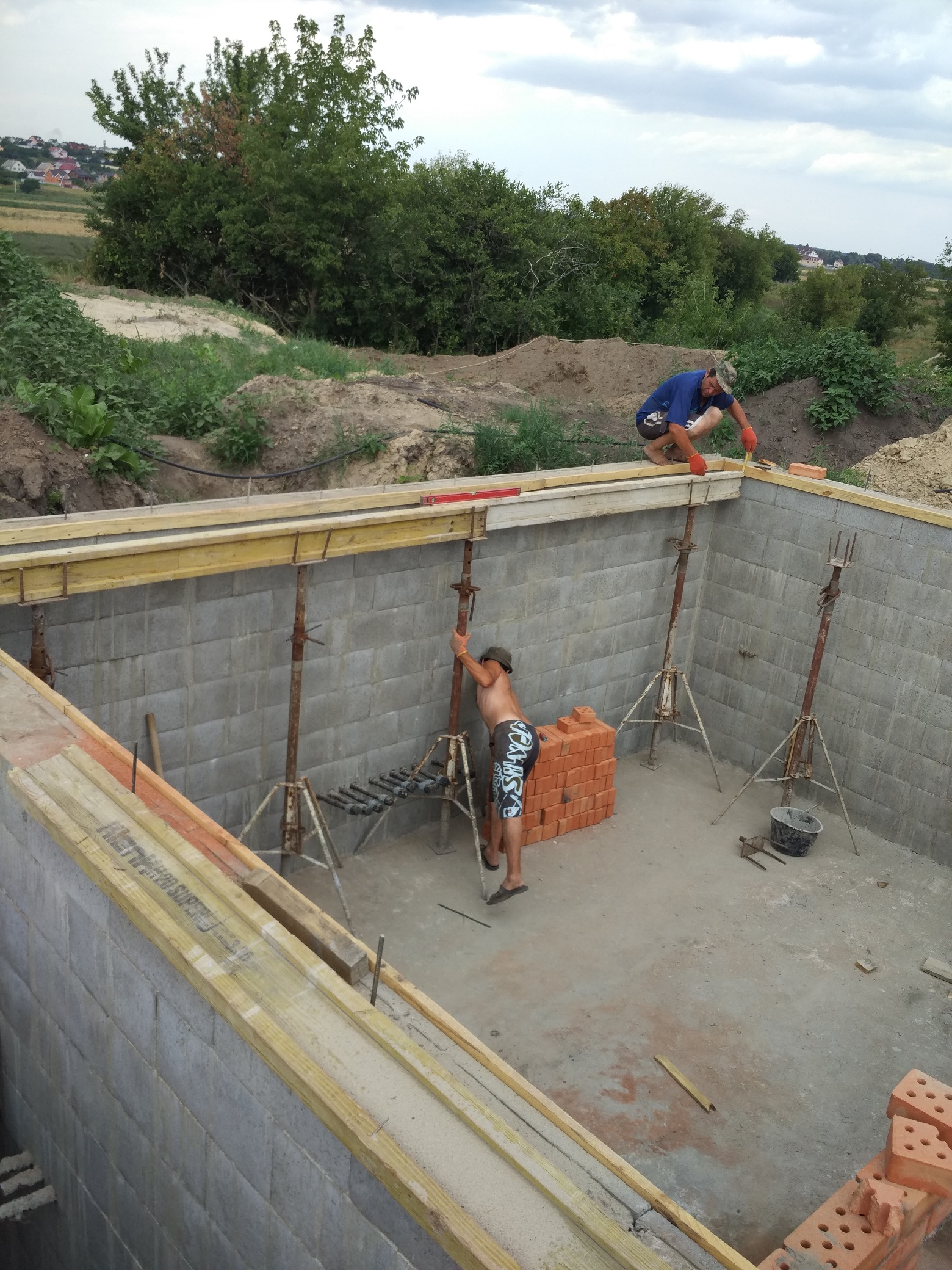

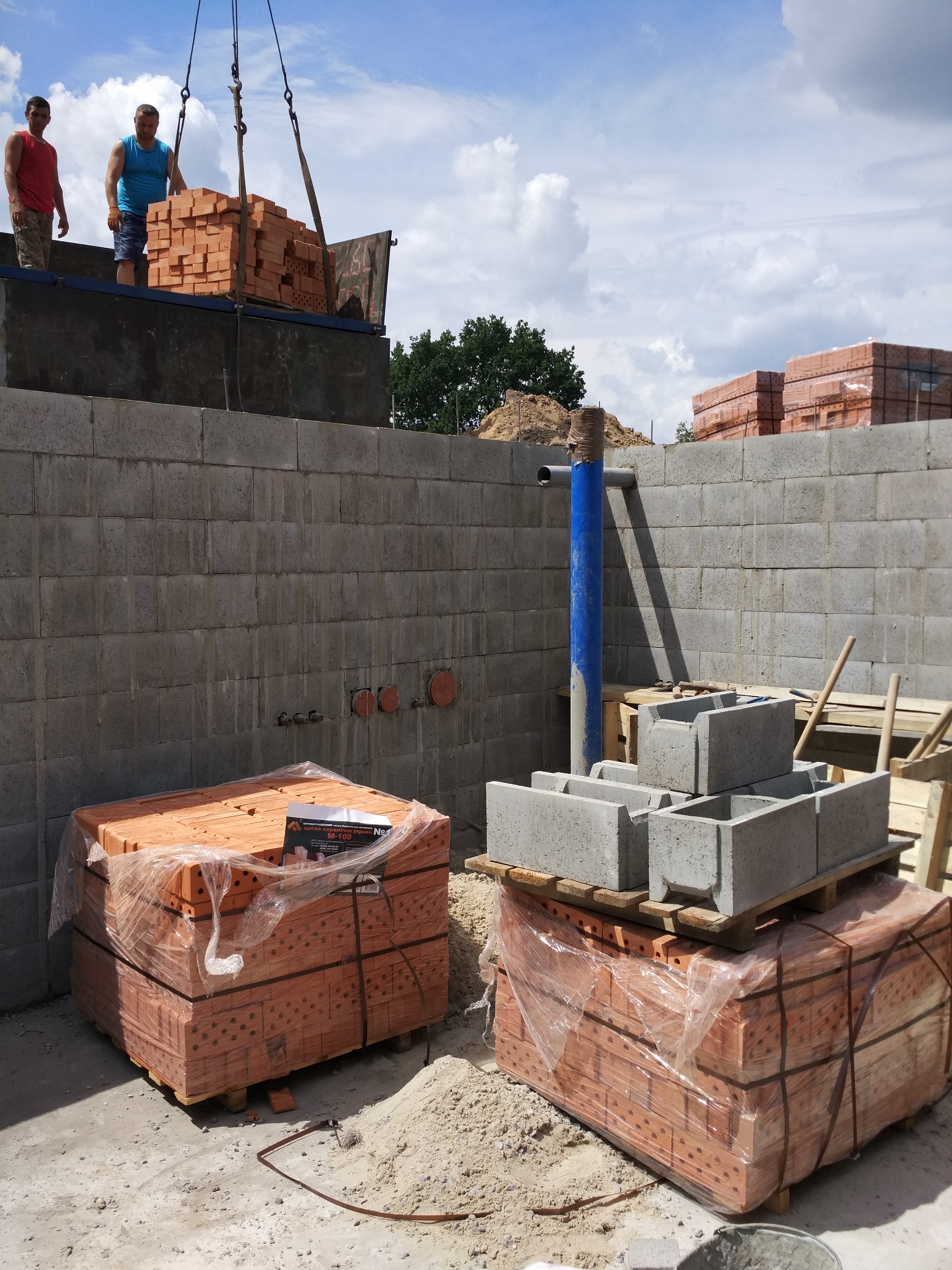

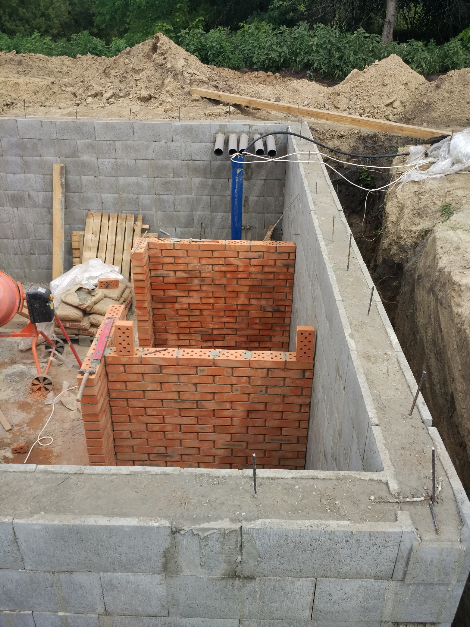

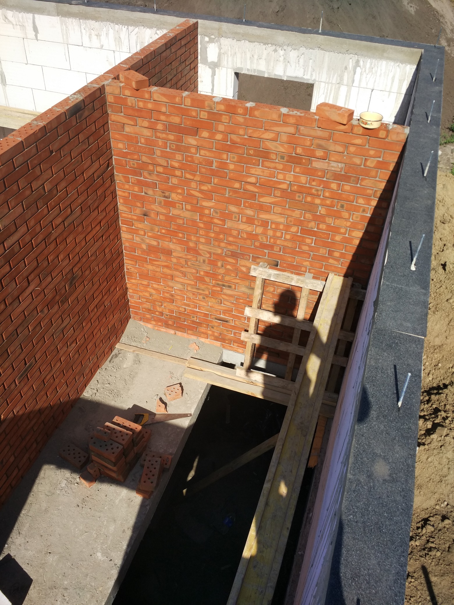

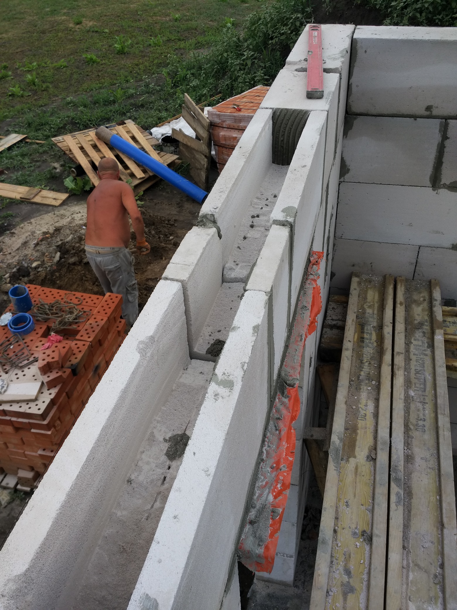

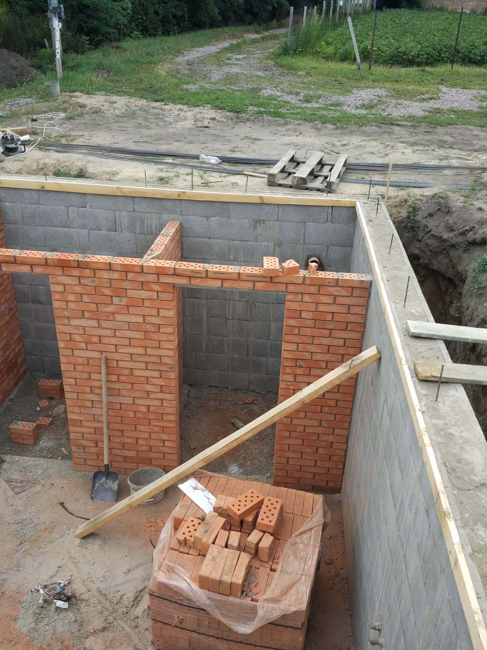

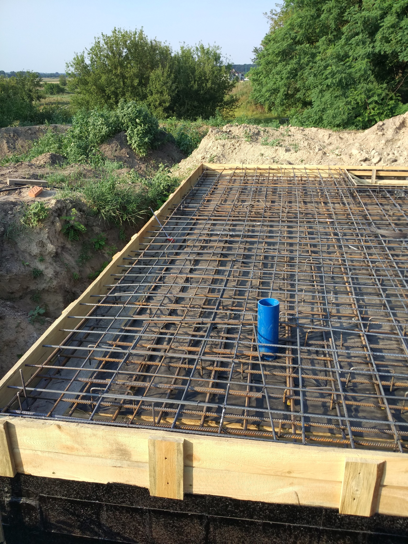

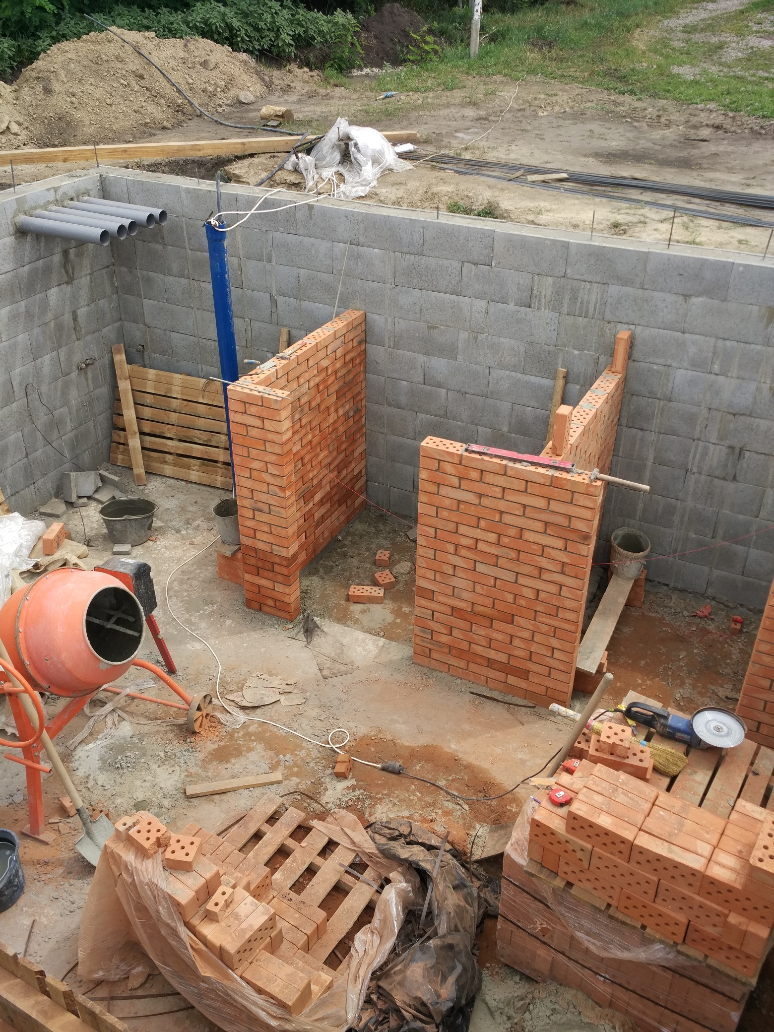

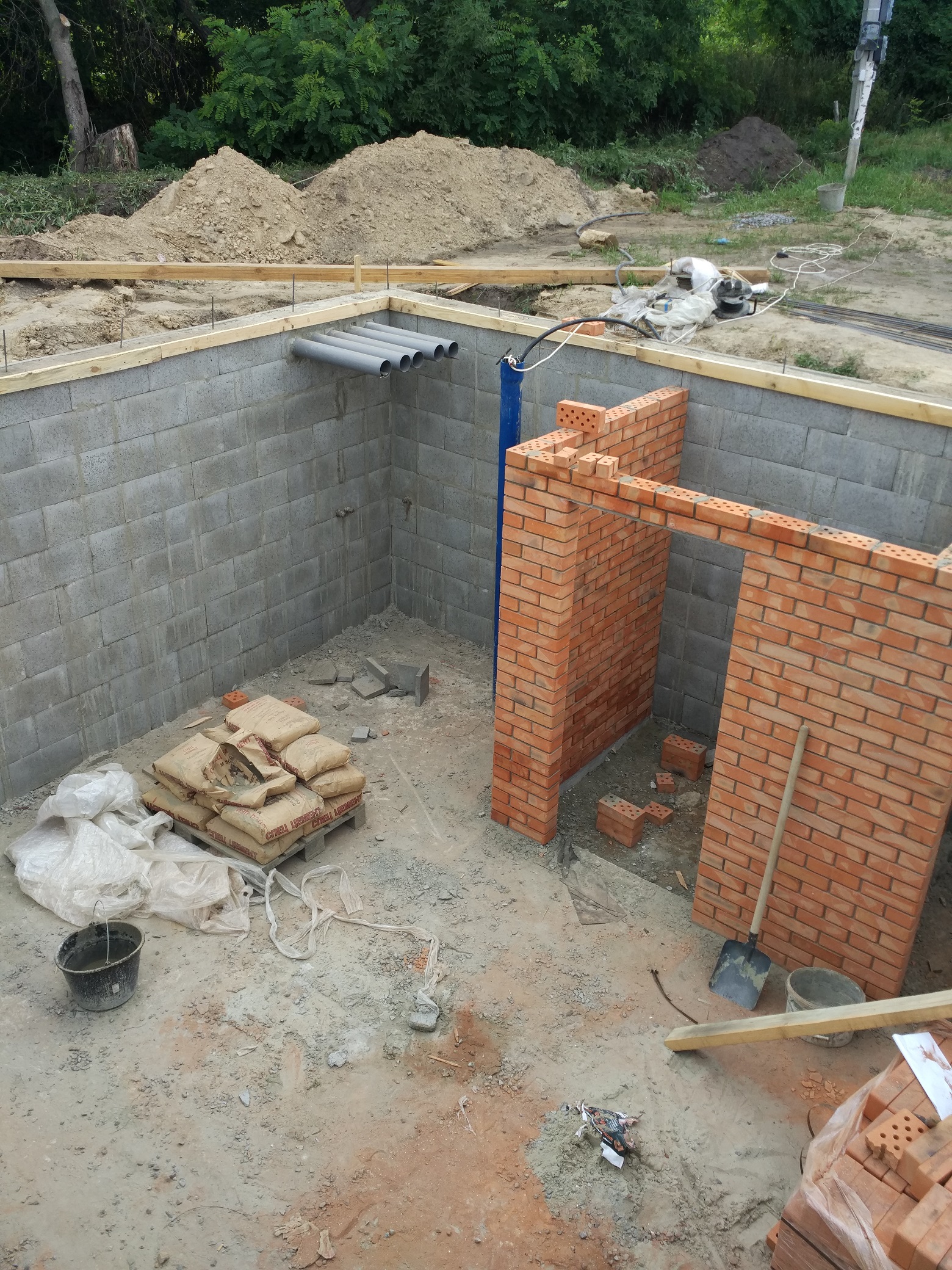

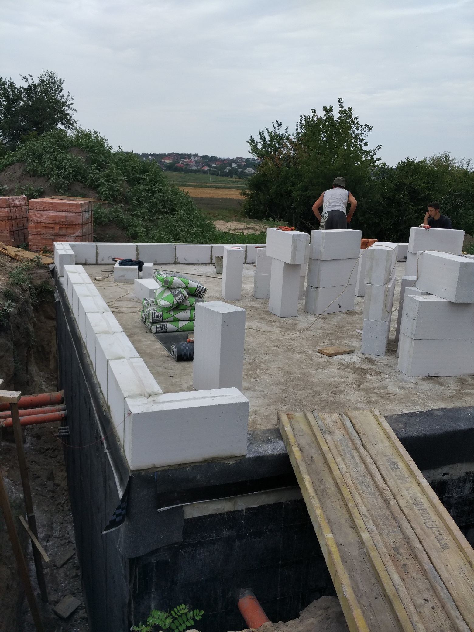

Целый оргАн получился. А под что 5 труб соток канализационных? Смотрят как бы вниз, а выходят вверху подвала.
Чтоб не мешали работе опущены в низ но перед засыпкой подымутся вверх, одна приток и одна по диагонали в другом углу, а остальные 4 для погребных помещений а их два то есть в каждом помещение своя вентиляция.

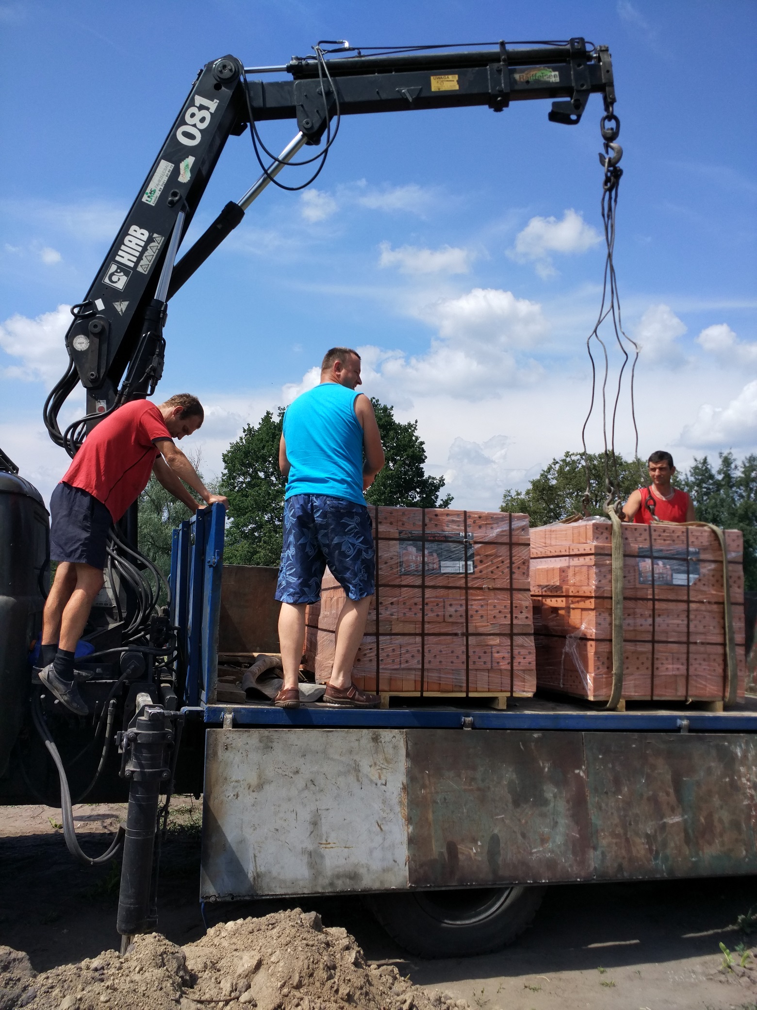

Был закуплен кирпич Кировоградский хорошо рекомендованый ув. Татьяной05 :) покупался тока для гаражного здания по этому понадобилось 4 палеты, куплен в Анжио логистика оптимальна, как не крути покупать в своем населенном пункте выгодно.

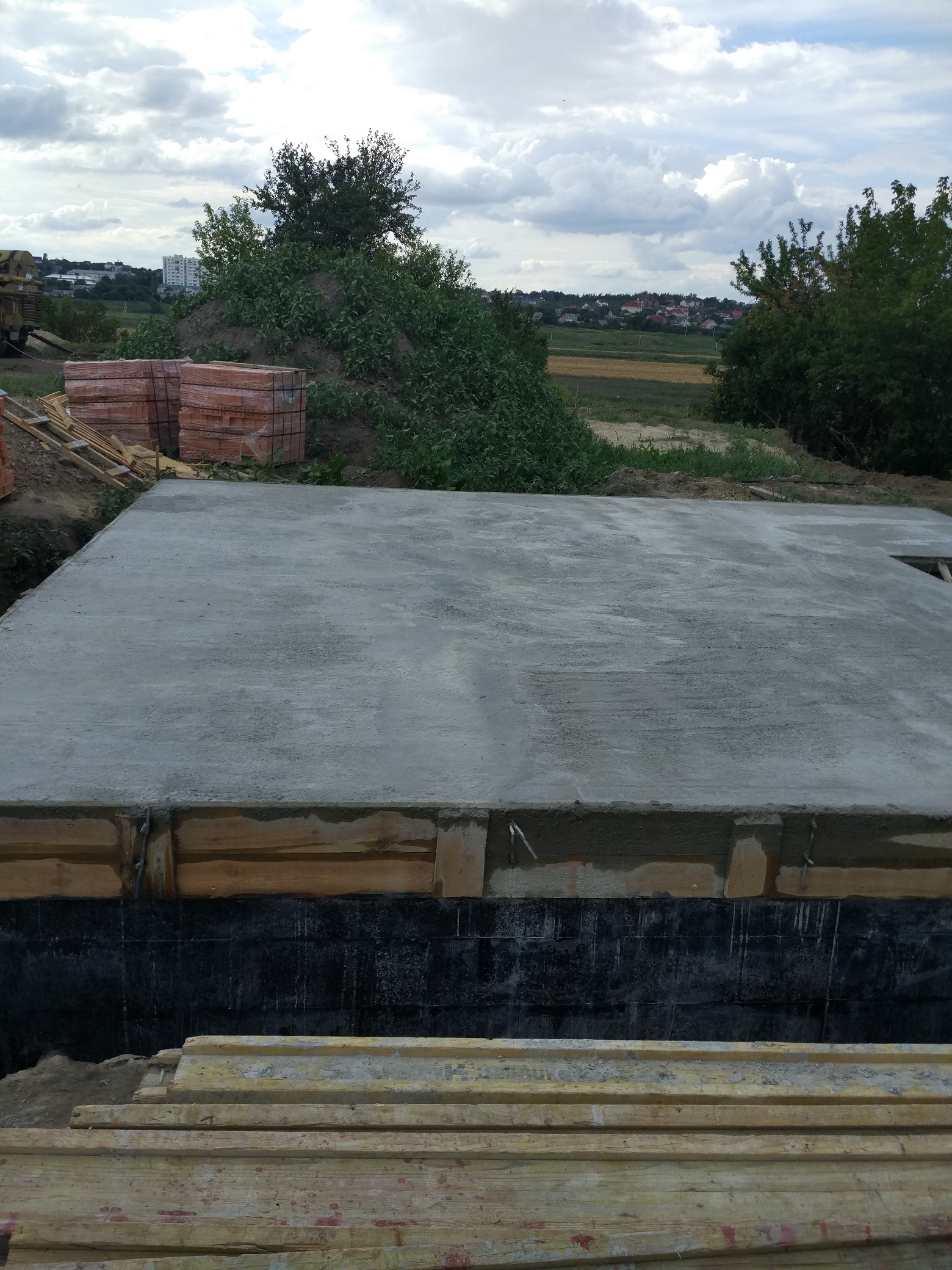

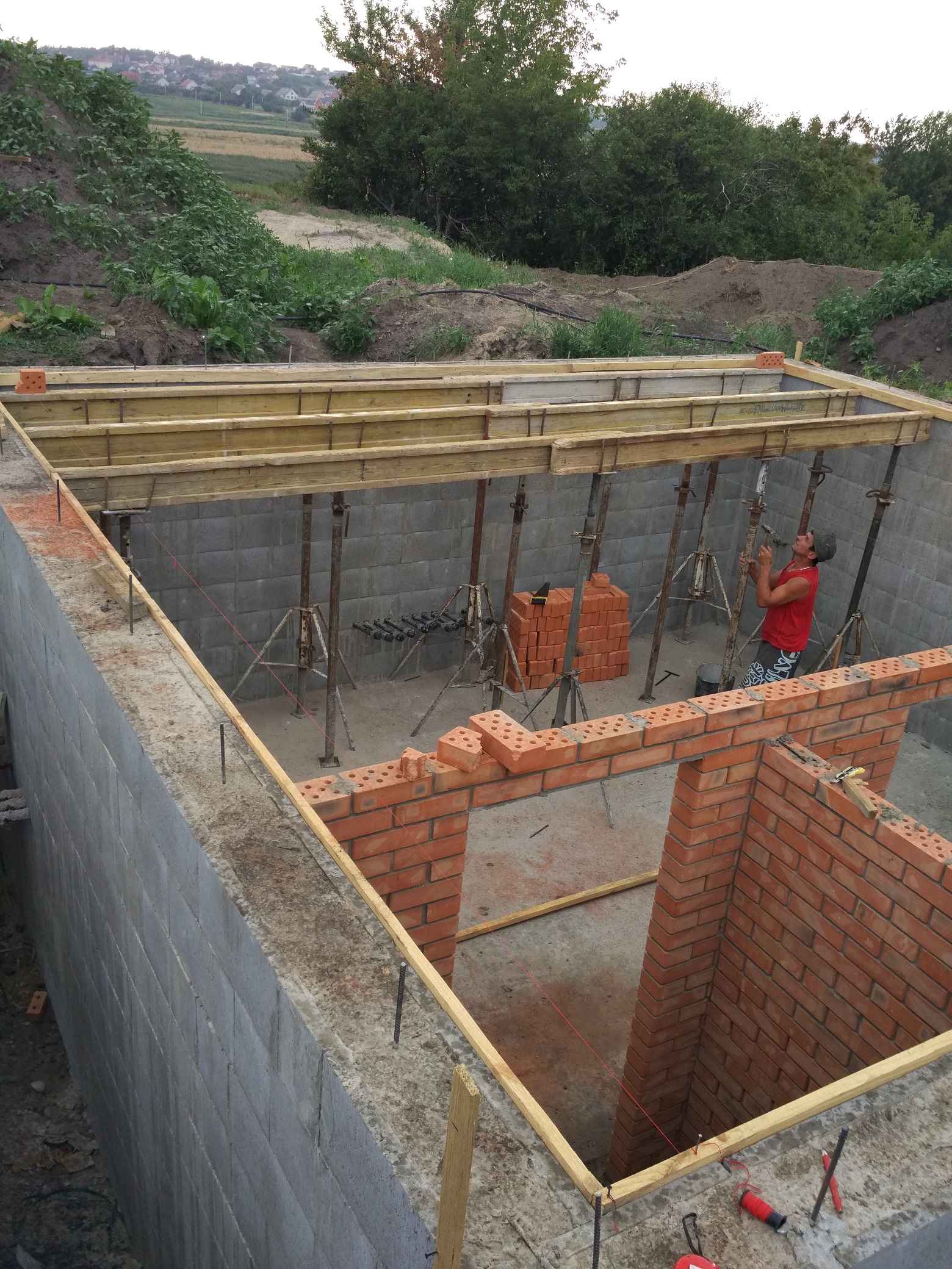

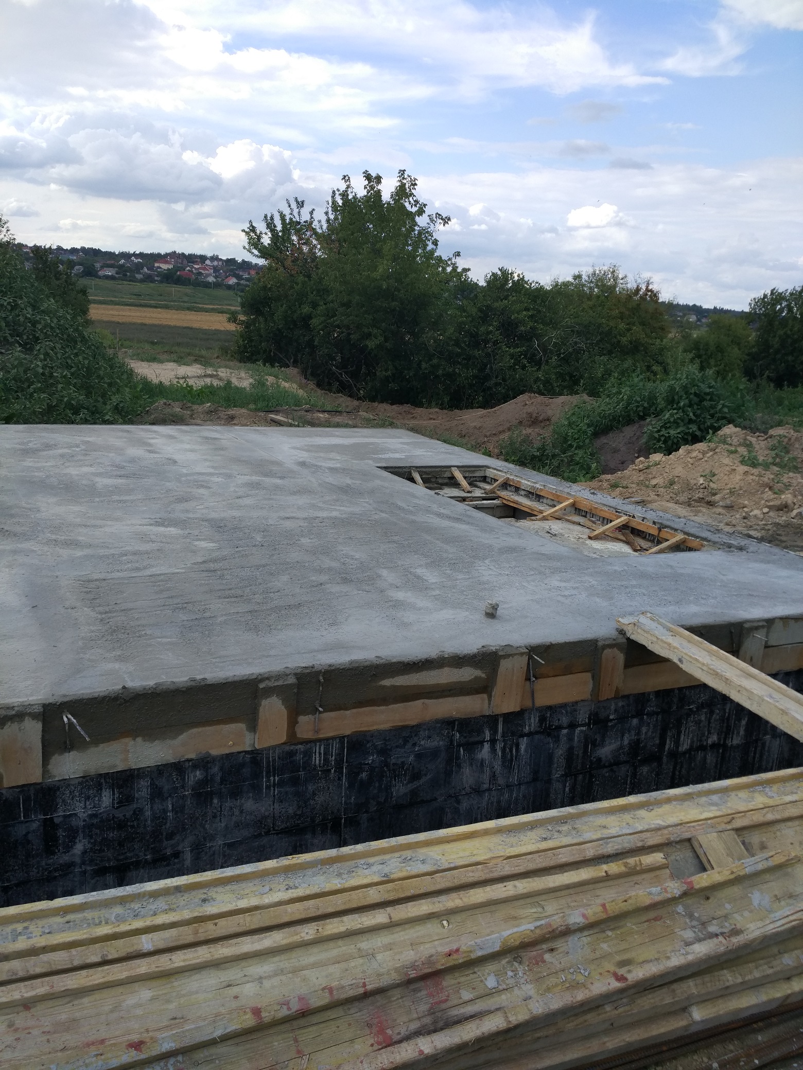

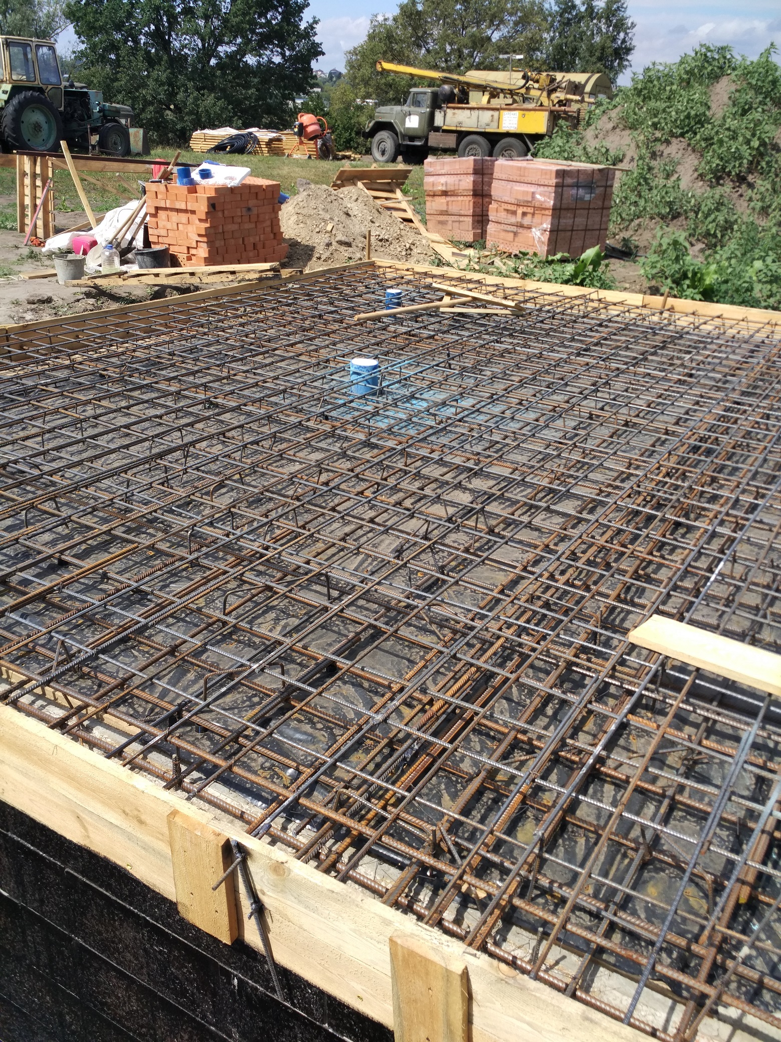

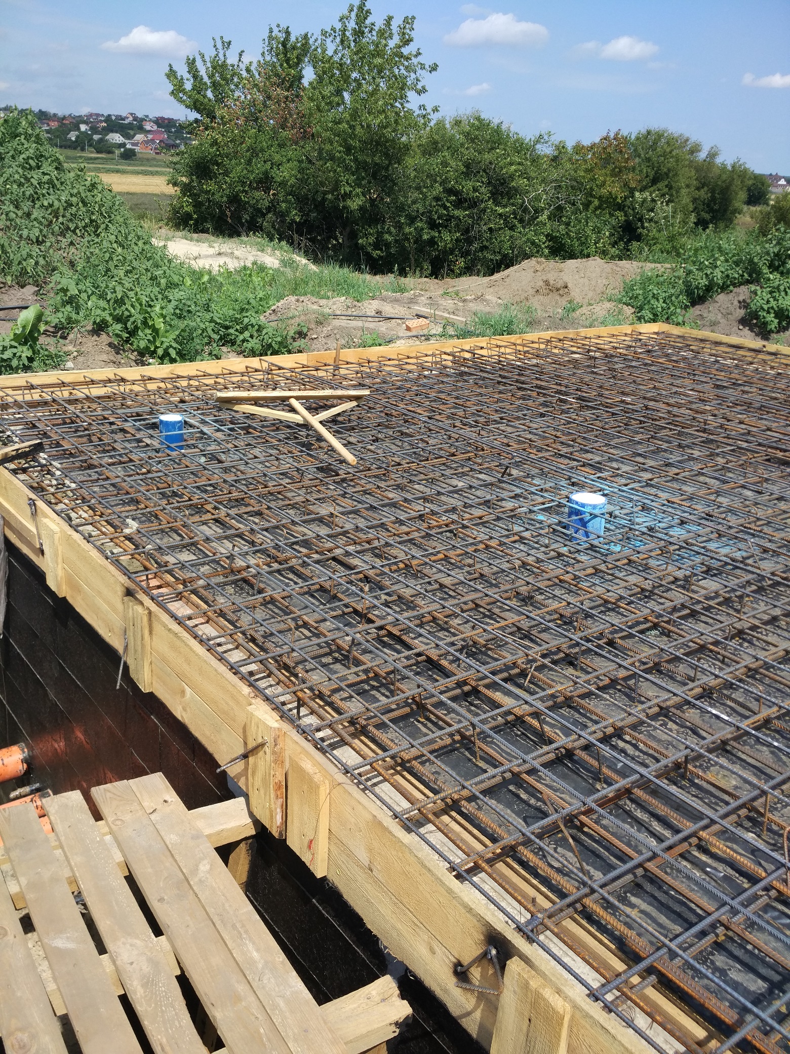

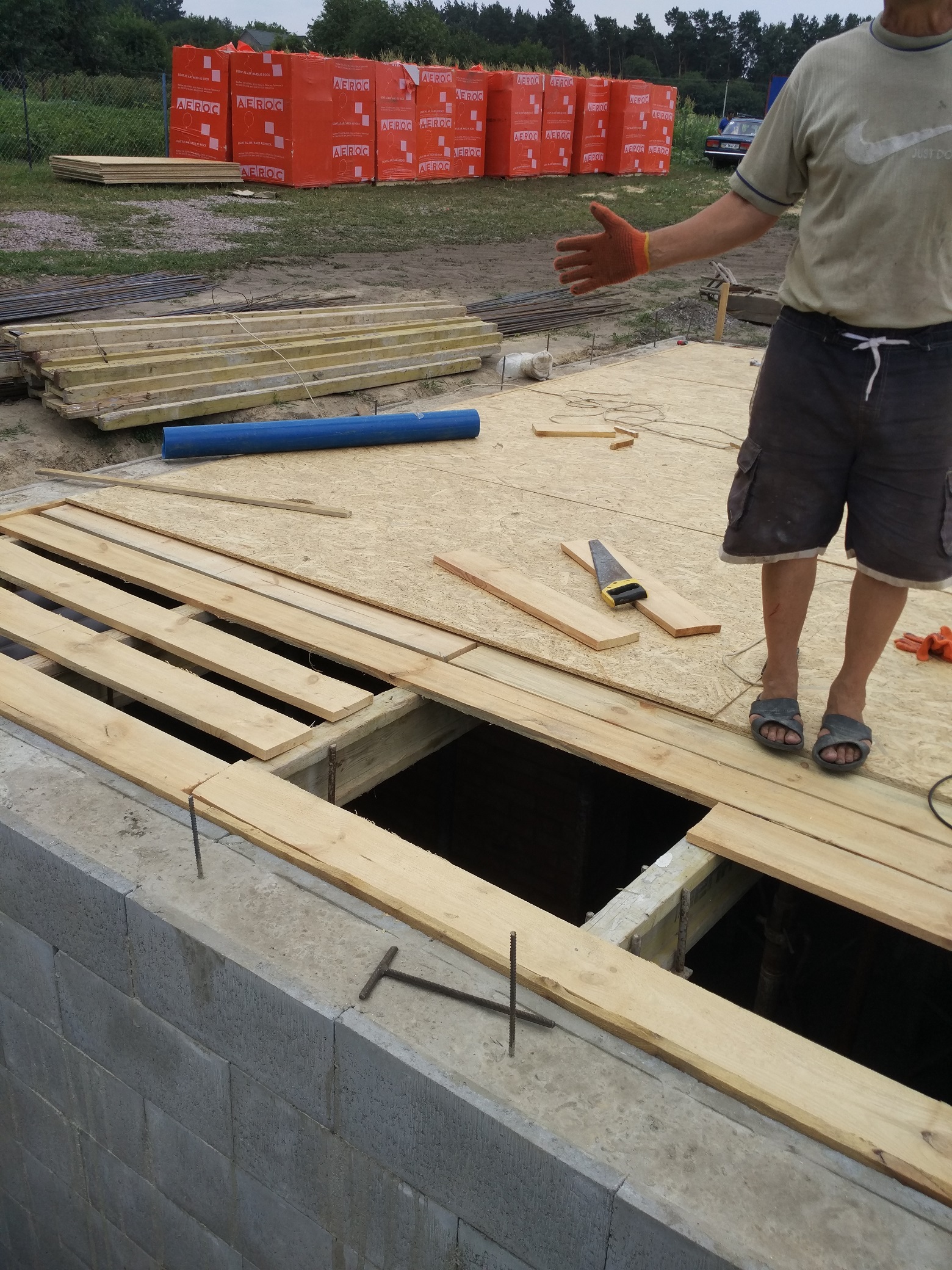

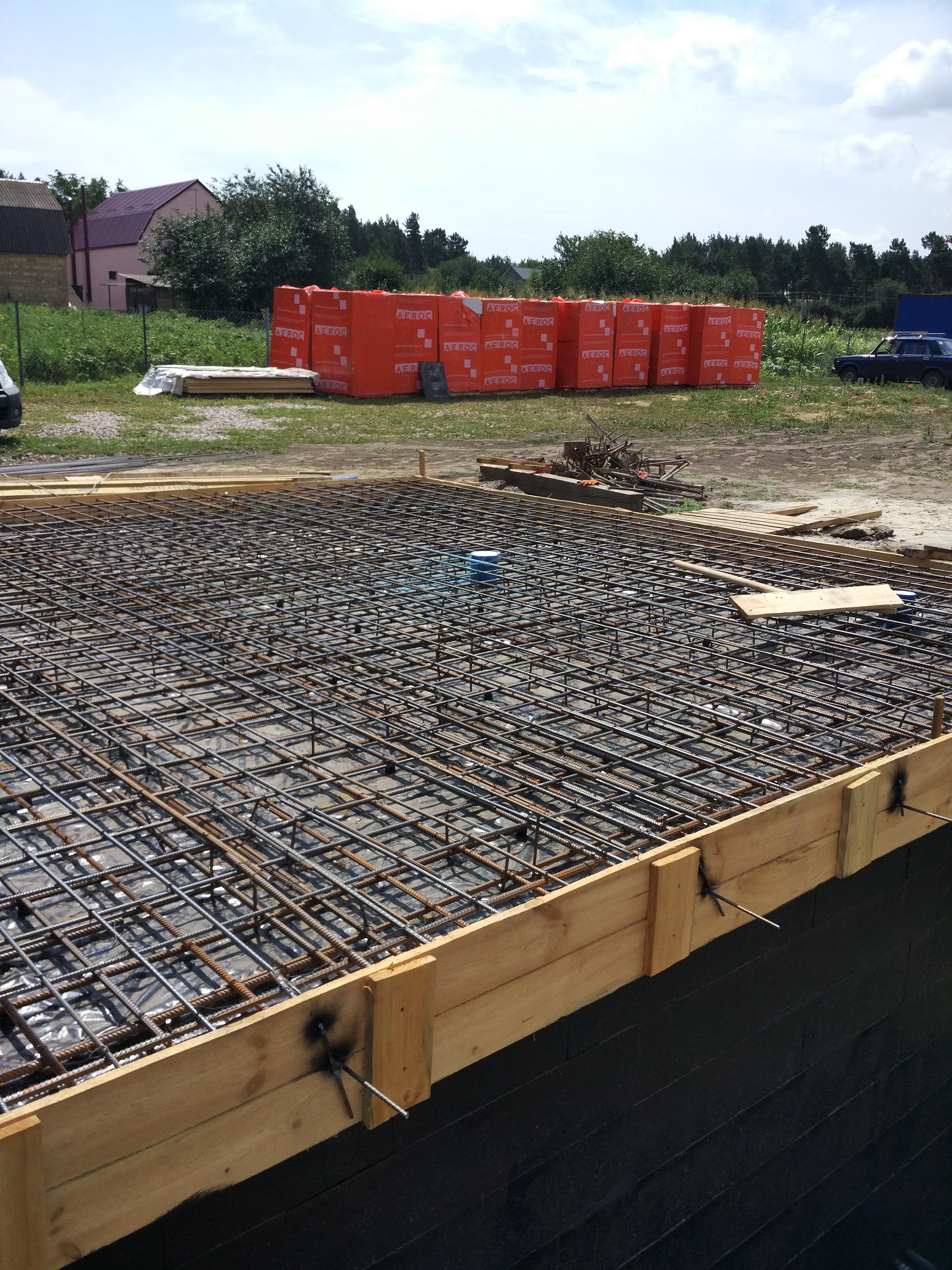

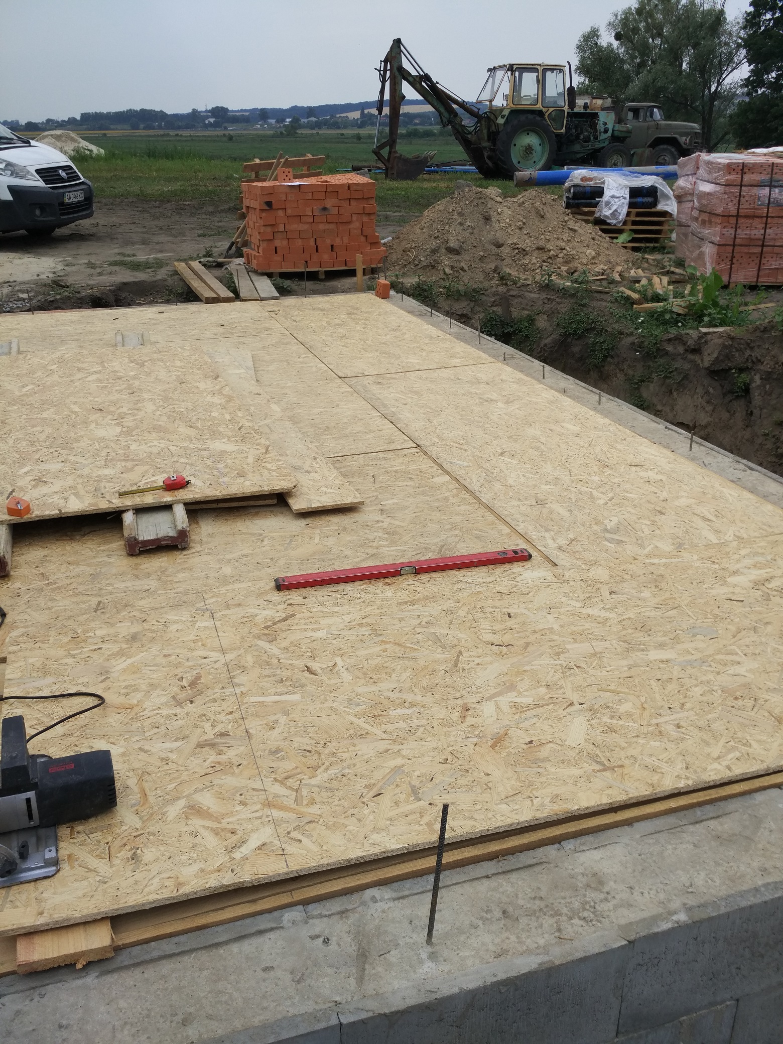

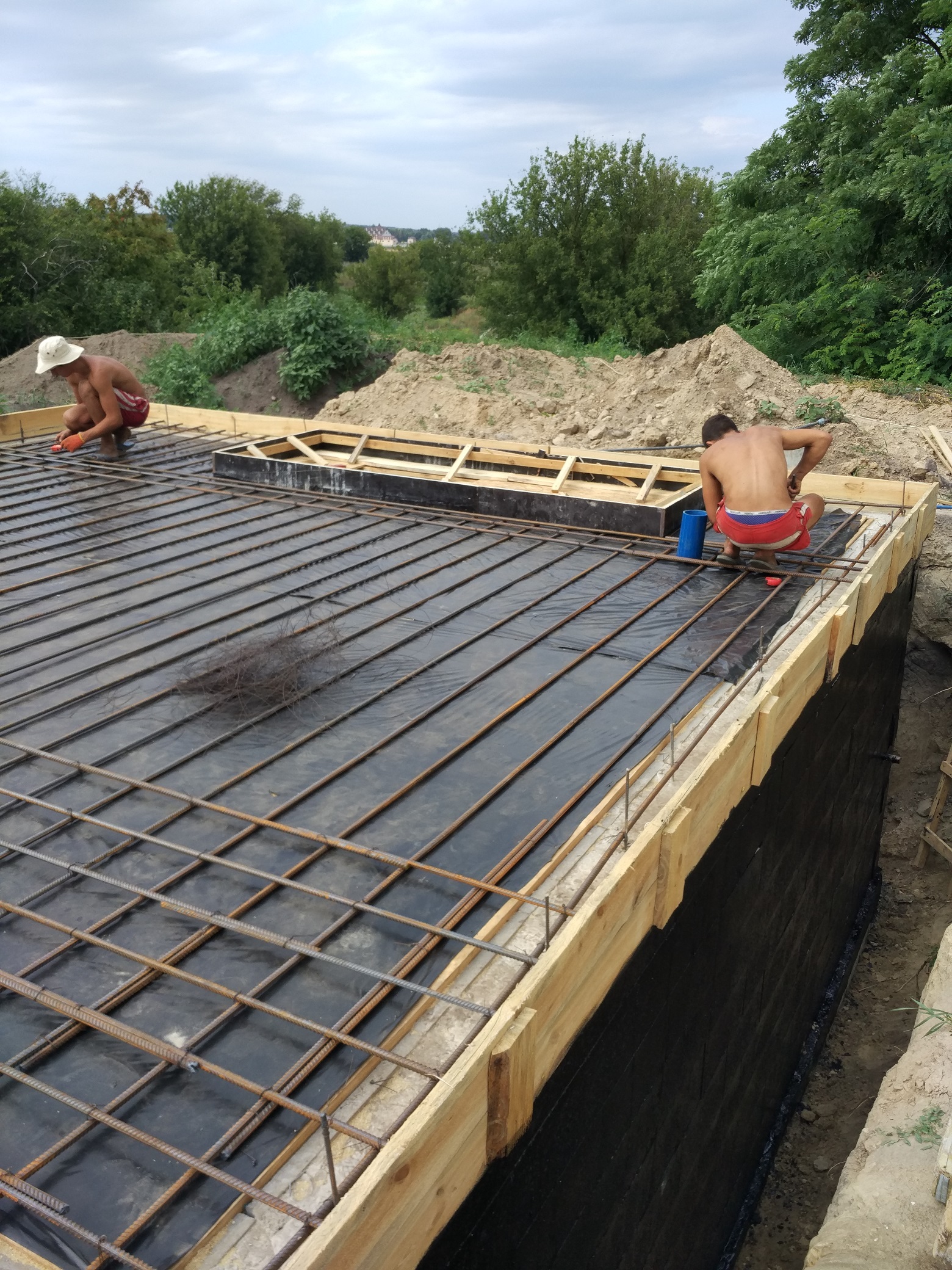

Выставляется опалубка для монолитной плиты, и снова помог мой замечательный сосед у него была возможность дать попользоваться подпорными стойками и разными штуками, ну а ровность сооружали подручными своими средствами, доска была а Осб был закуплен на крышу решили его уложить пару листов подпортилось ну то такое.
Перевязки стены помещений подвала и наружной стены подвала не увидел. Или химические анкера заводили под арматуру когда кладку делали? На плите нет нижних фиксаторов арматуры, потолок в подвале будет в ржавых пятнах.
Не понял вопрос относительно перевязки стен помещений подвала и наружной стены подвала.

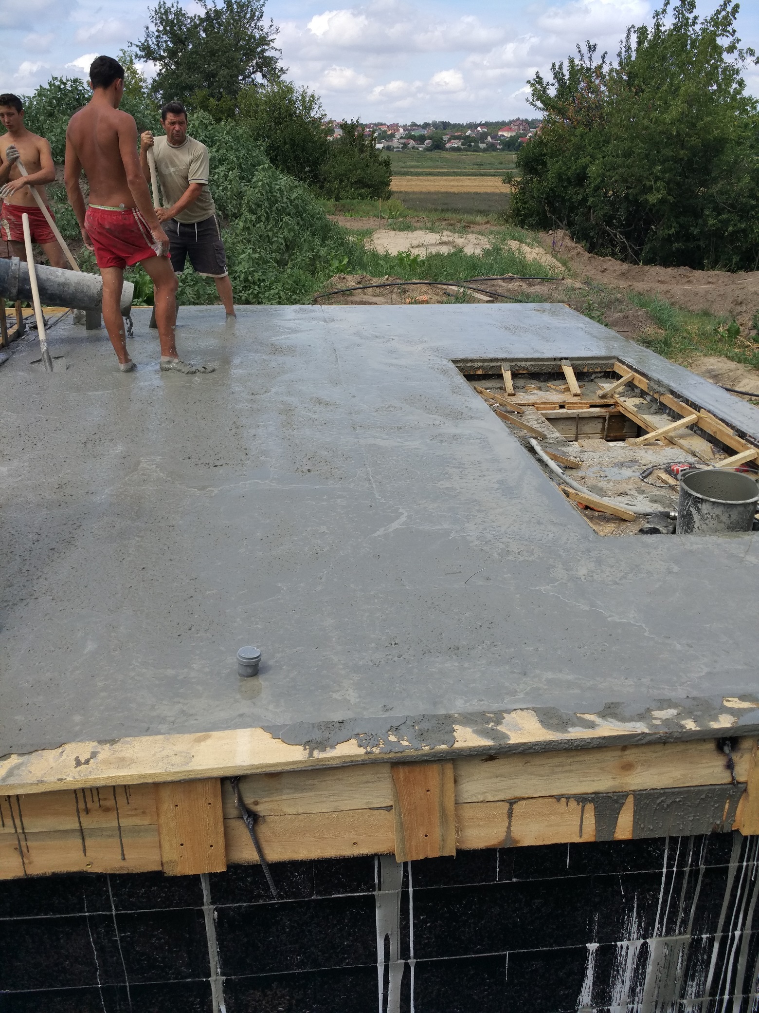

А относительно стоечек под арматурой то они есть на тех фото плохо видно да и фото выполнены с телефона в хорошем качестве но на сайт сюда такие не влазят приходиться их зажимать раза в 5 получается хуже :(
Какую схему армирования использовали - какие сечение и ячейка?
К сожалению не помню точно, а на компе не нахожу проекта конструктива плиты этой, но конструктор просчитывал ее дотошно применяется арматура и 12,14,16 диаметров в определенных зонах. Единственное что упустил это проем для спуска в подвал его можно было делать чуть уже а его оставили 1.1 кажись широковато как по мне вышло.

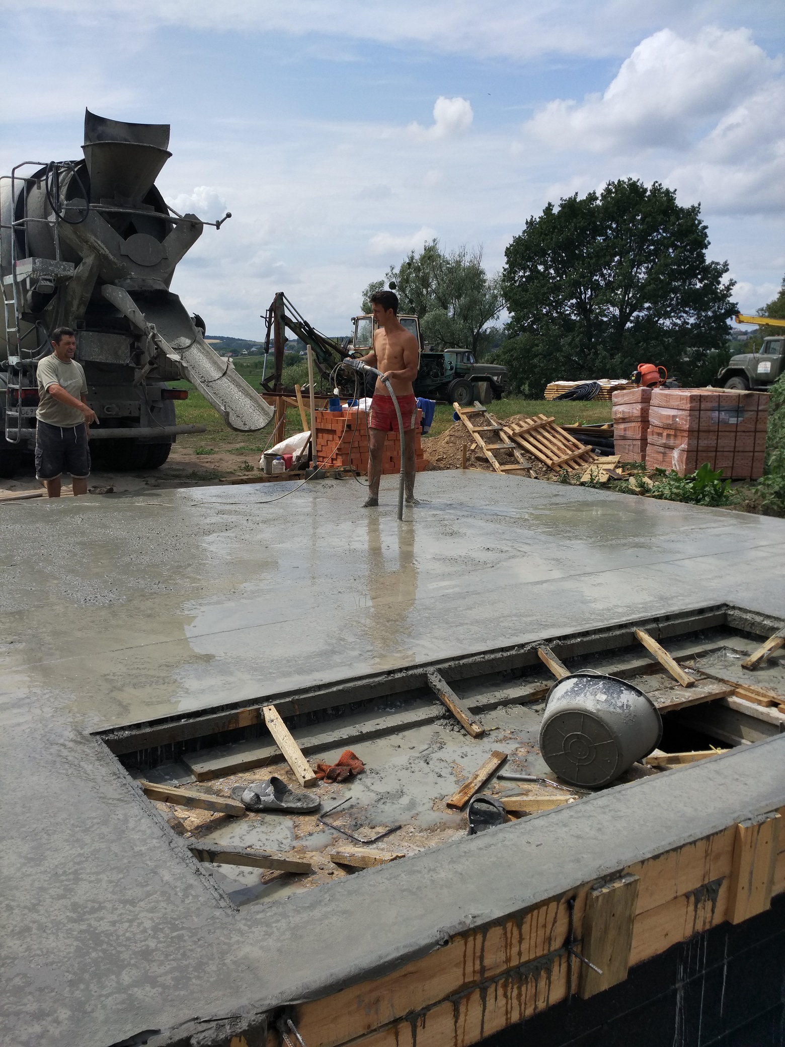

появился даже вибратор.
От дался вам ентот вибратор!:D Он жеж глубинный!!! Его нужно было совать при заливке БНОшек, а не плиты!:lol: Тут он не до чёго!
А другого не было вот такой дали, да ну пусть будет это уже не ножками ж топтать :D а Бно бойцы боялись, блоки могли и розбежаться :lol:
Кстати хотел спросить, а армирование кладки БНОщек в один пруток:) это гдето в рекомендациях нашли?
Не помню где смотрел но есть конструктор который давал отмашку он это все одобрял :)

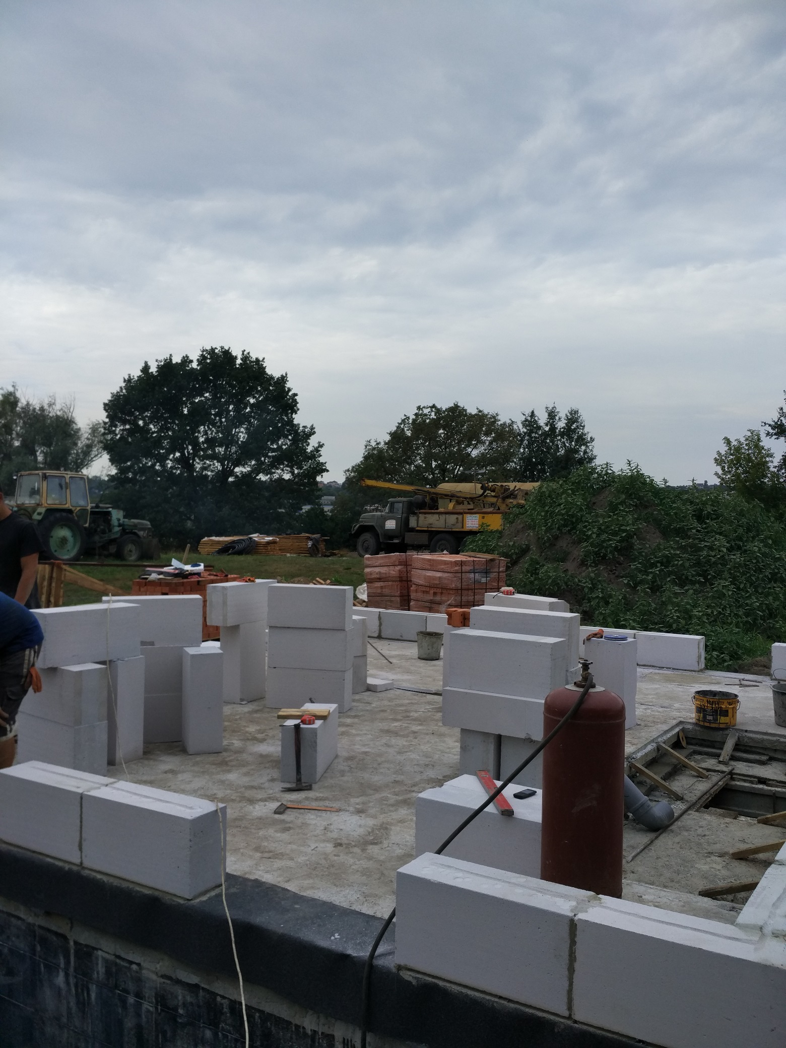

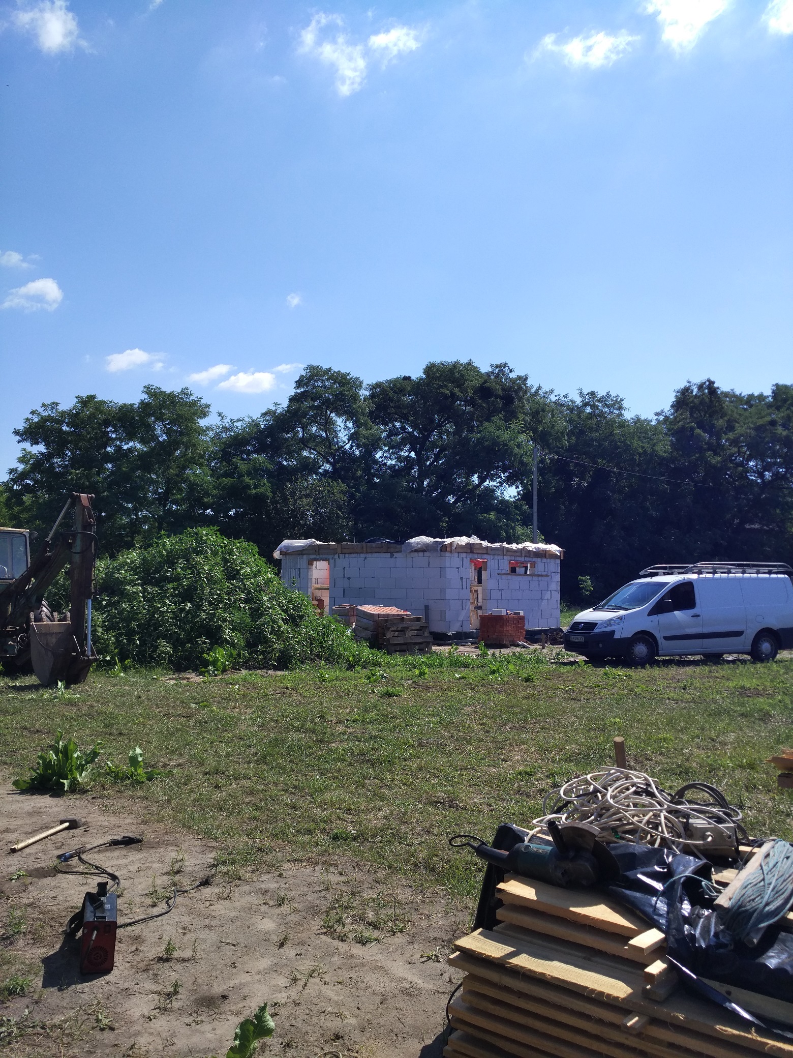

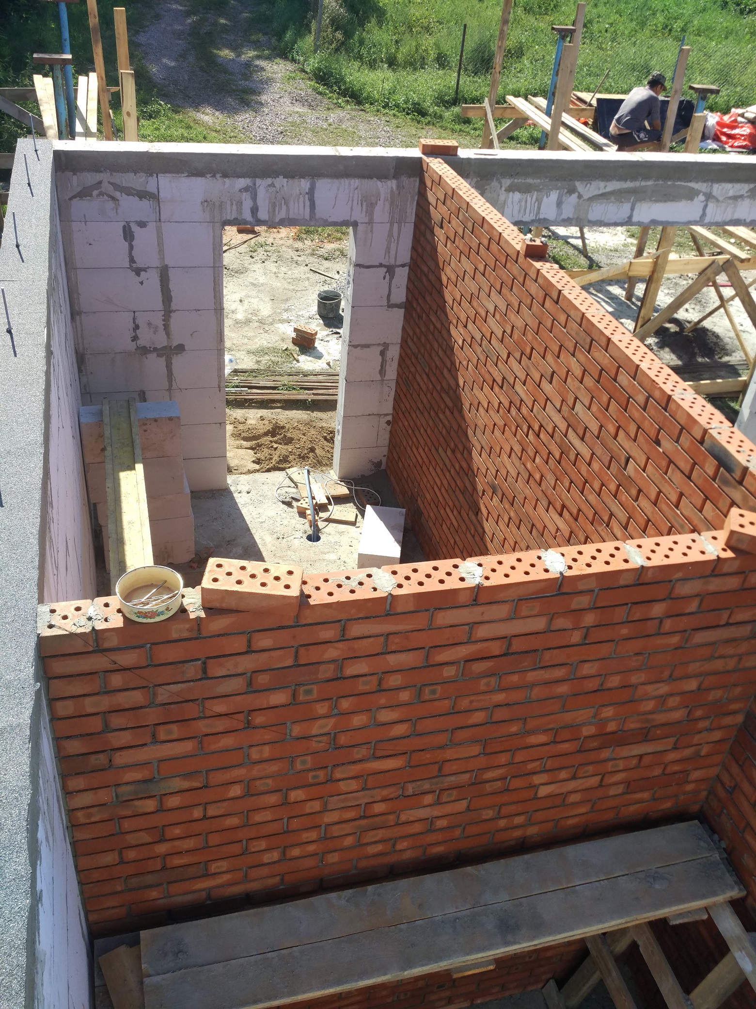

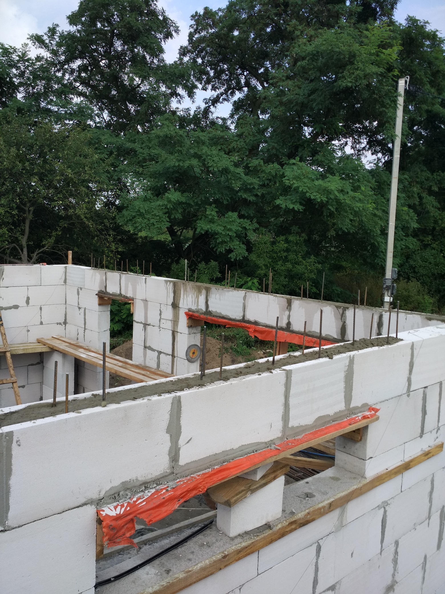

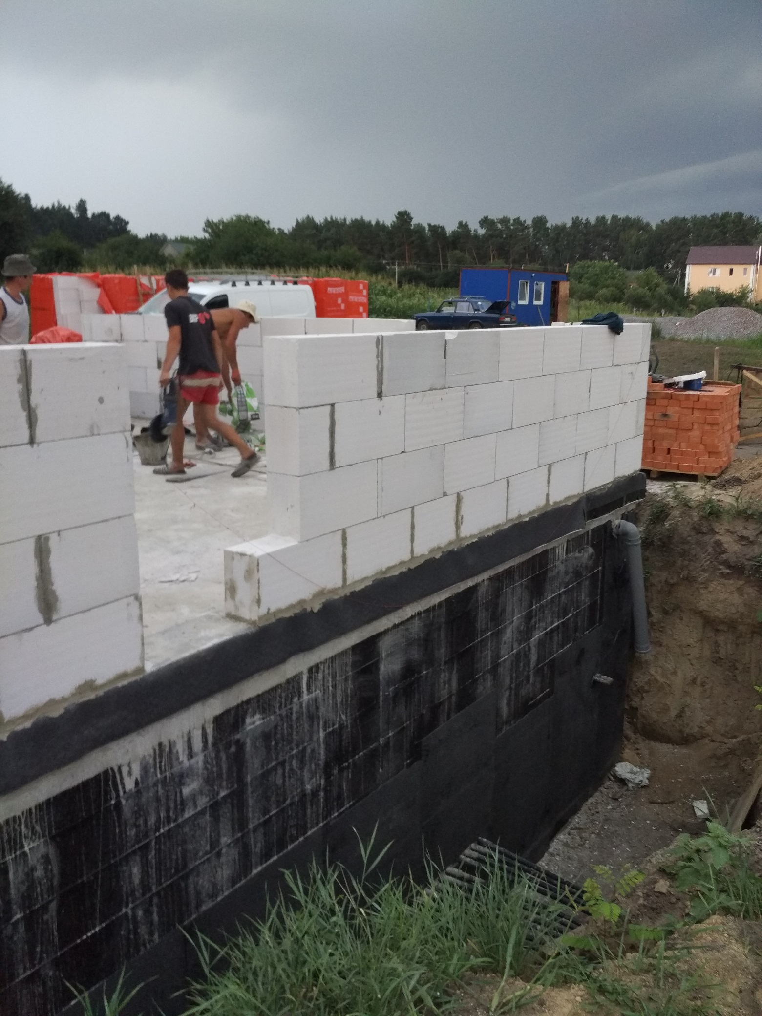

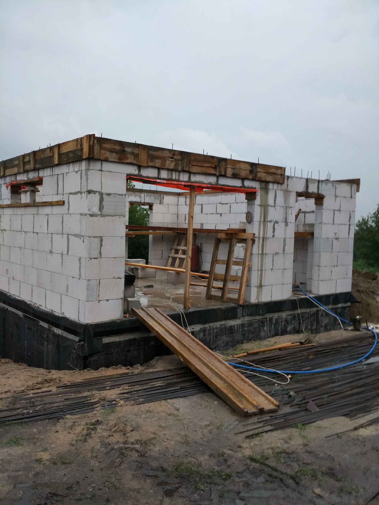

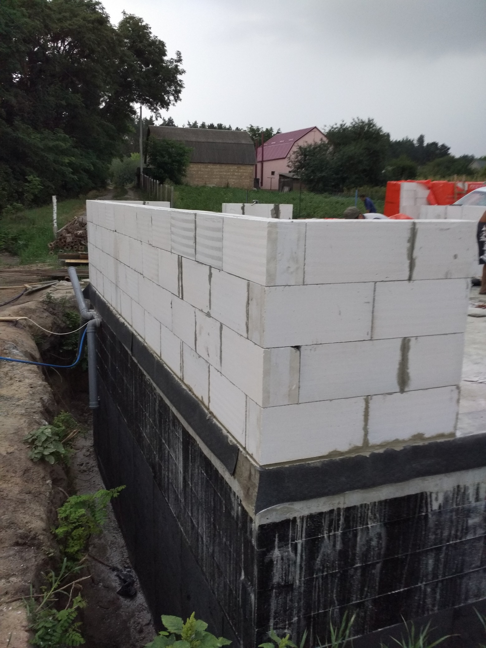

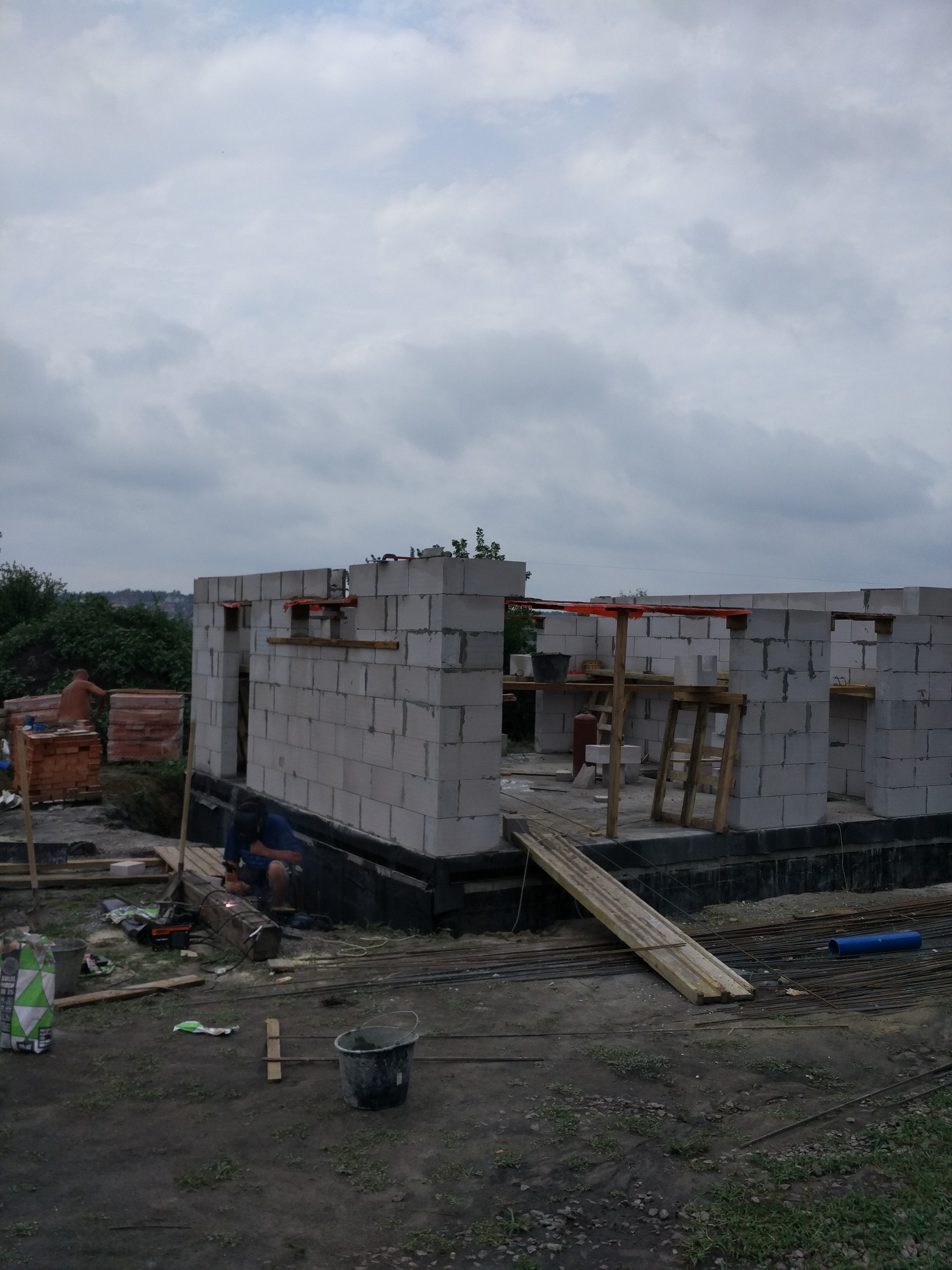

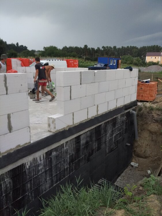

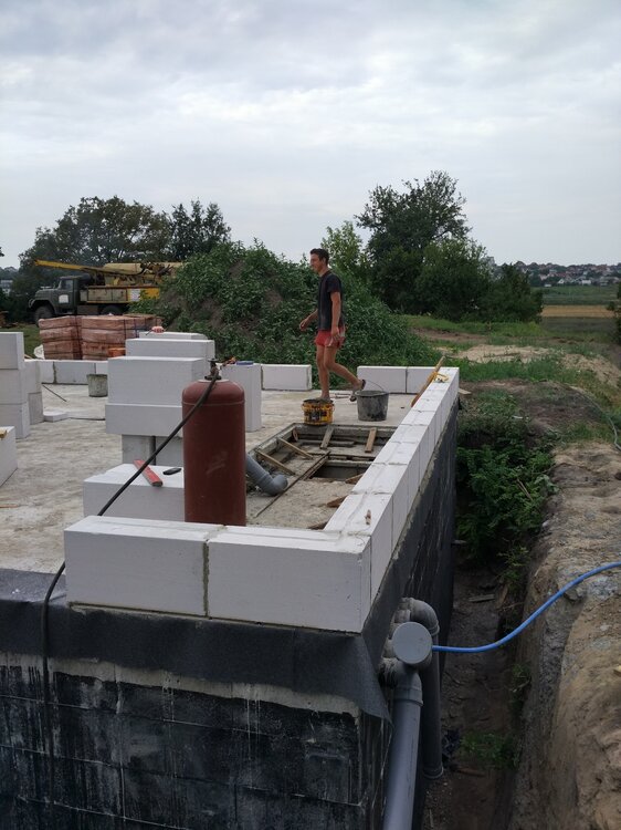

Началась кладка ГБ, гб Аэроковский Д400 300 мм шириной, для гаража решил его класть на ребро, ширина стены будет 200 мм. Начали выставлять первый ряд, не забывая про армирование.

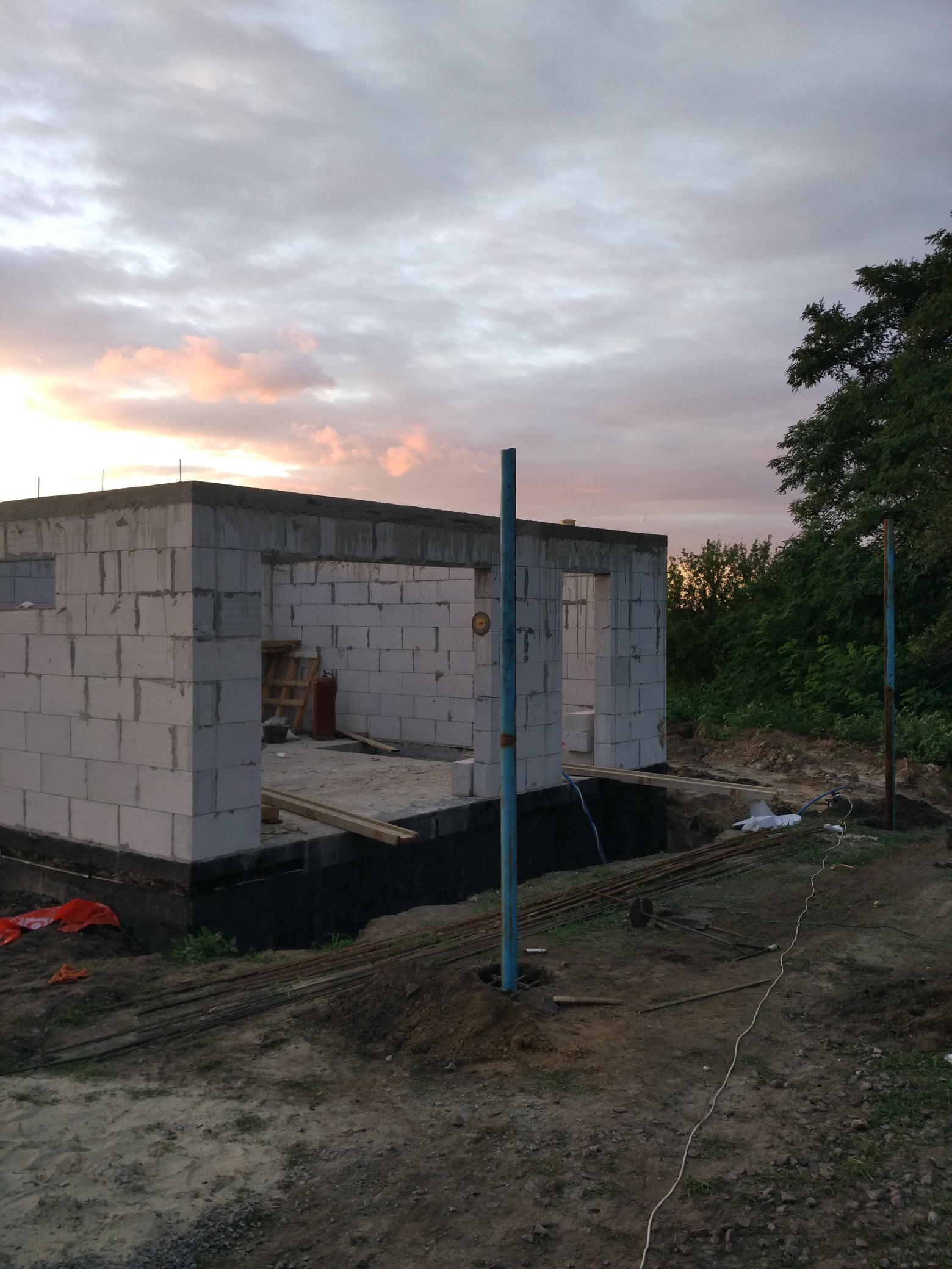

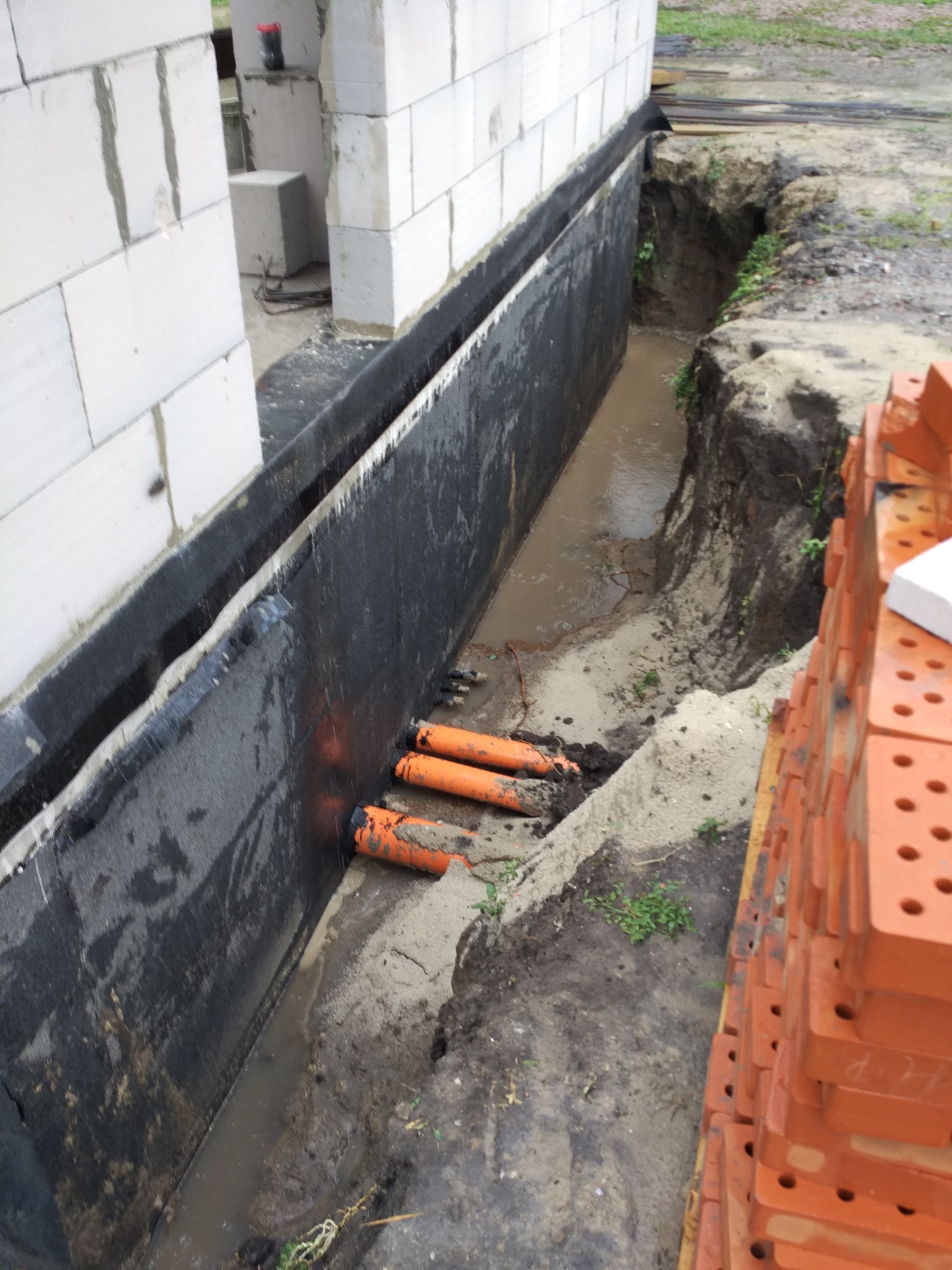

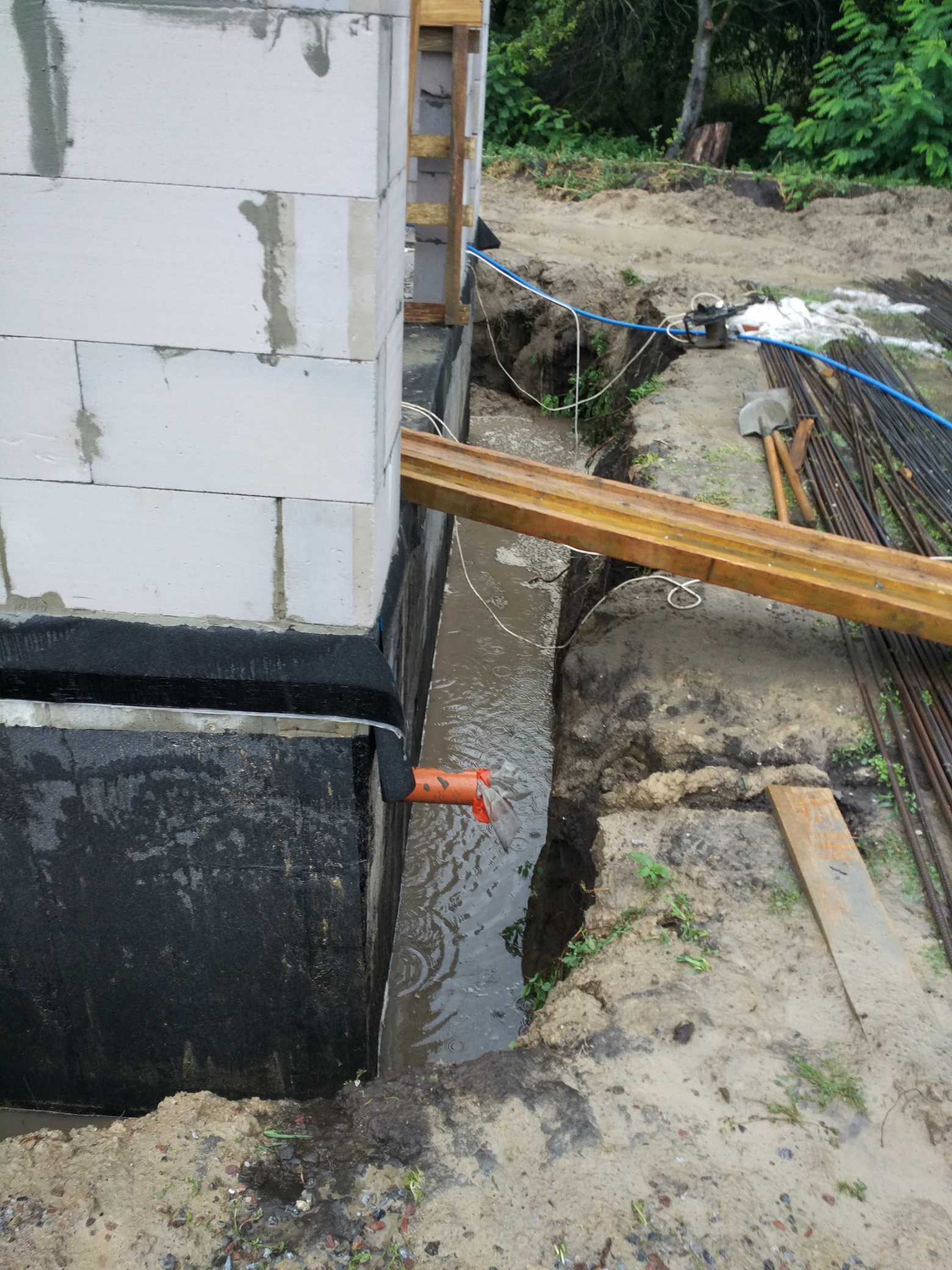

Стены растут быстро, чуть раньше была промазано праймером наружную стену подвала и начали клеить рубероид используя горелку.

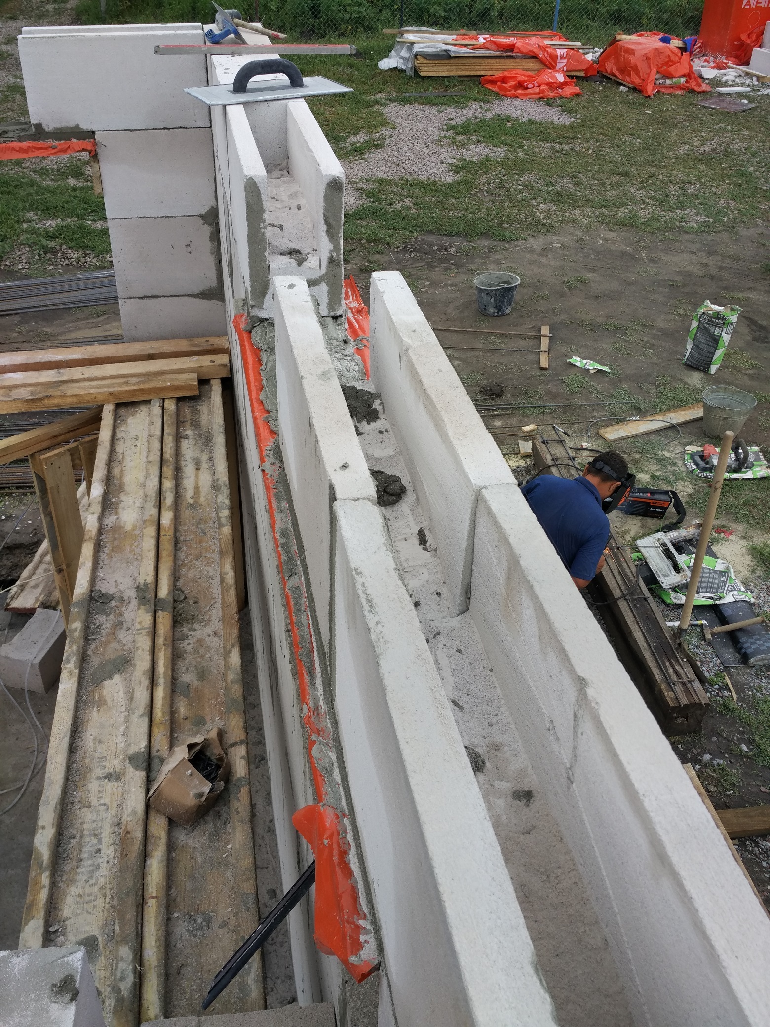

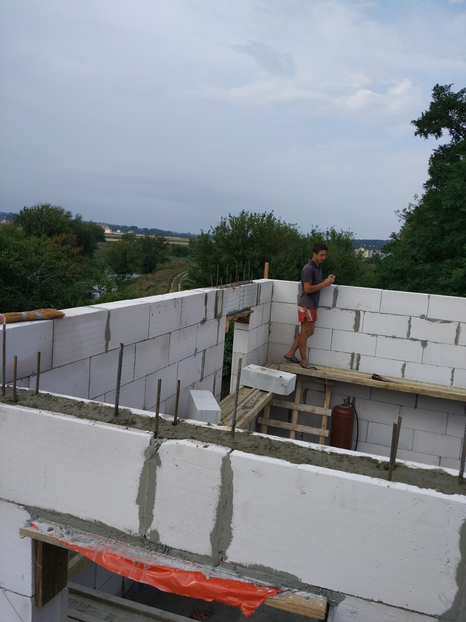

Изготовили У-блок над проемами, залили, вывели арматуру для завязки с монолитным поясом, он будет идти сразу по этим же блокам.

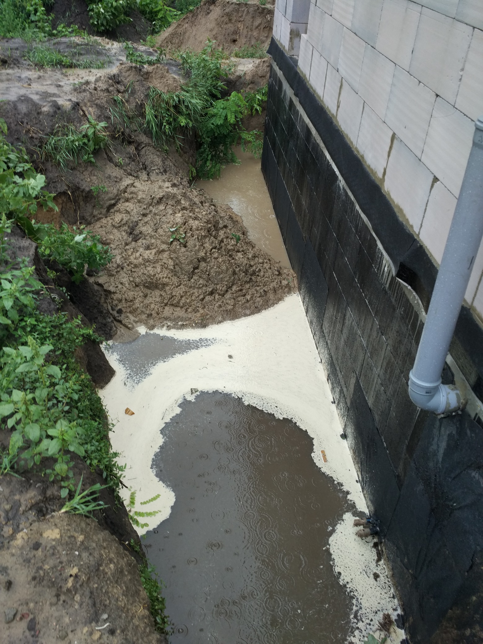

Изготовили опалубку залили армопояс, пока он стоял прошли хорошие дожди, котлован был не засыпан получился басеин :) отличная проверка гидроизоляции, внутри про тиканий не обнаружено.

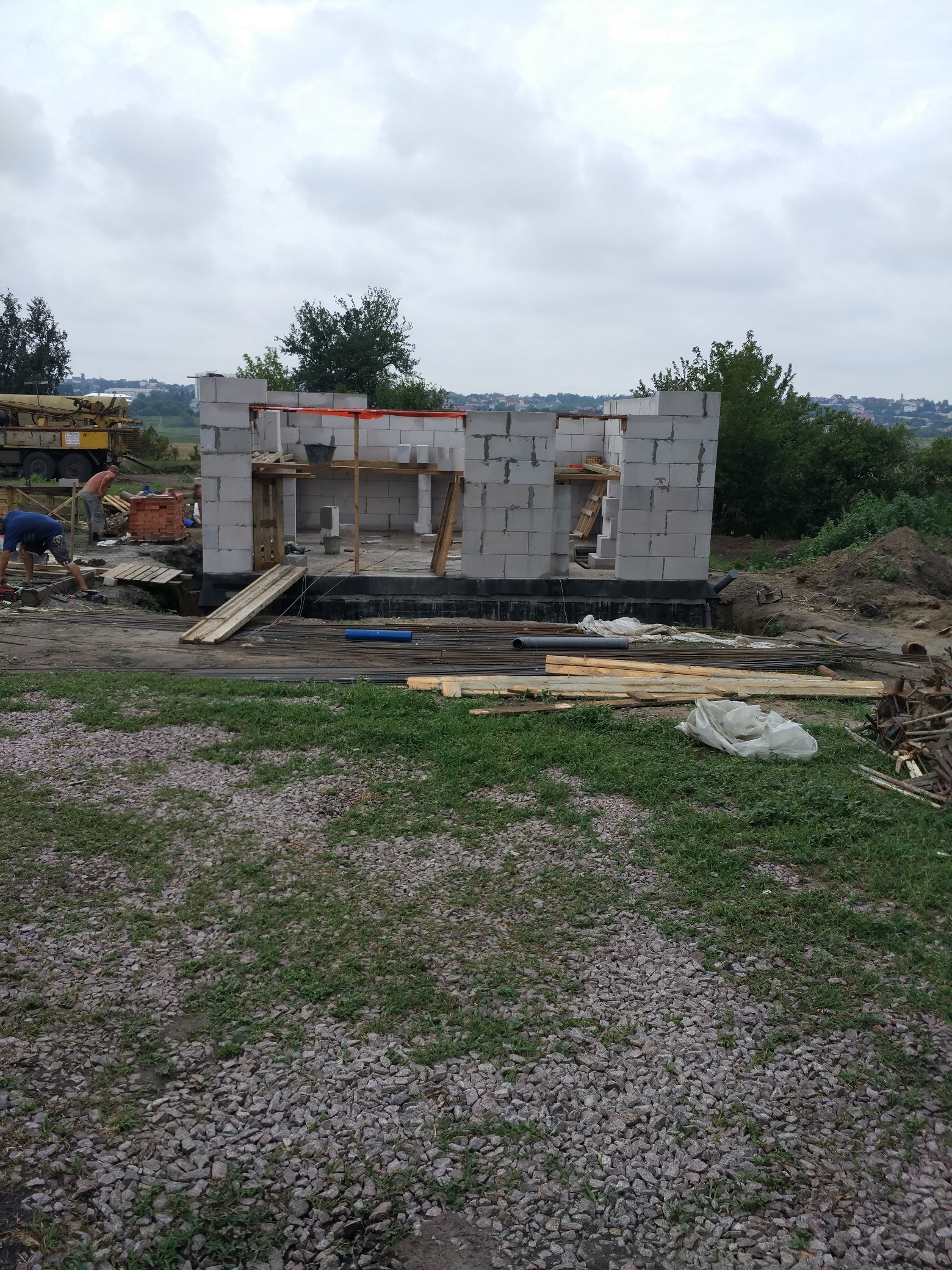

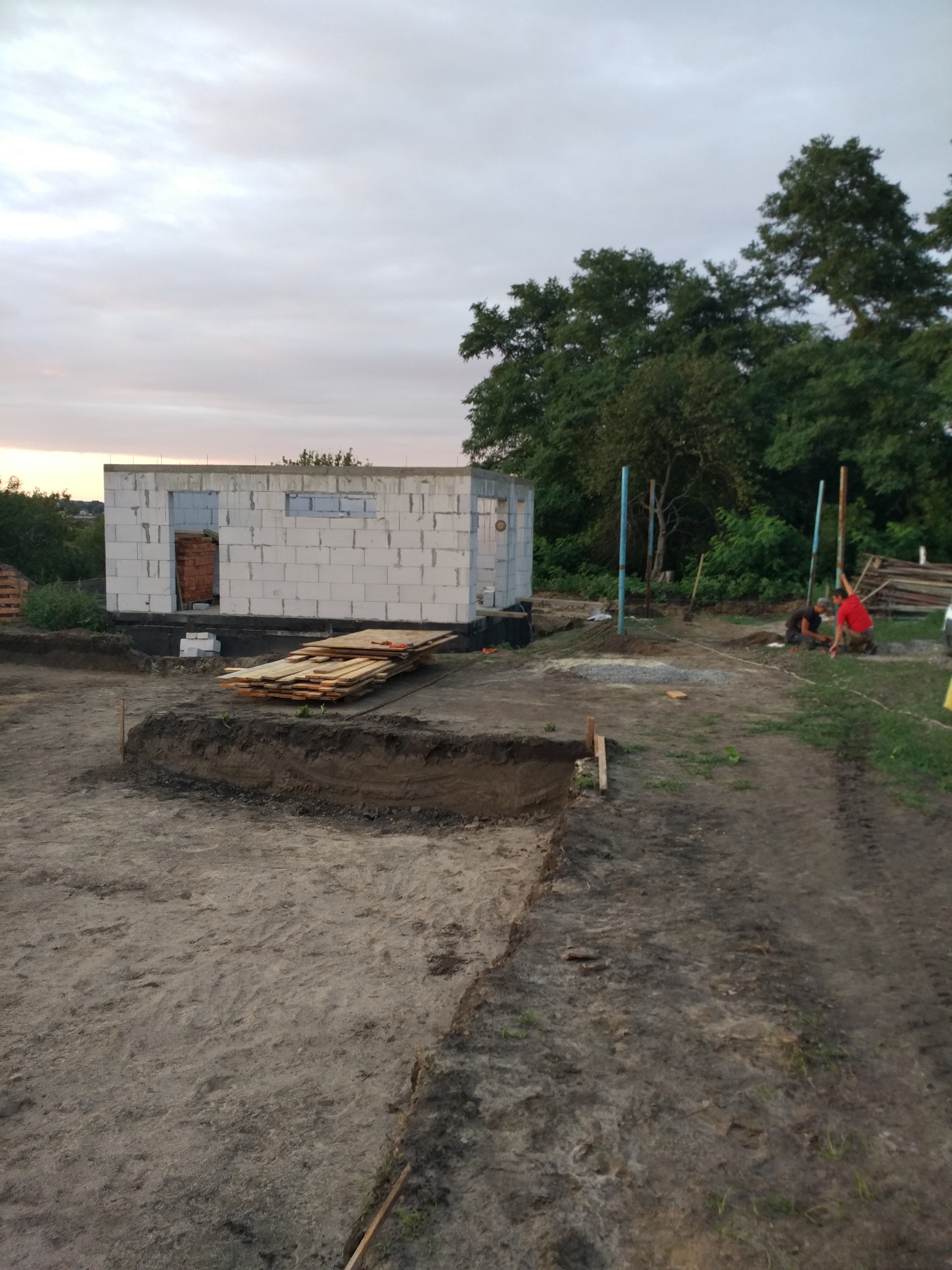

Пока ждали лес на крышу, возвели перегородки в гараже и установили под навесом опоры с металлической трубы позже они будет обложена кирпичом.

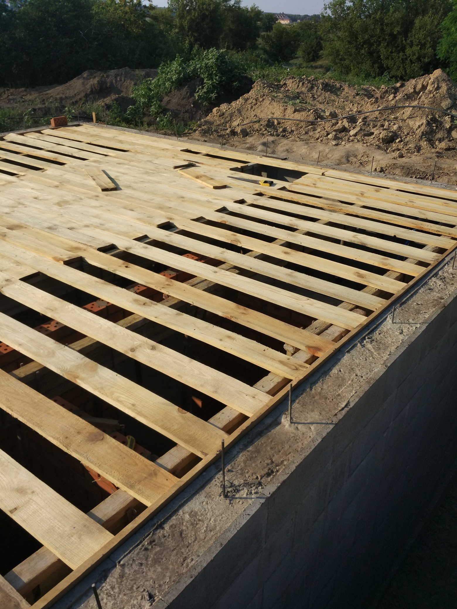

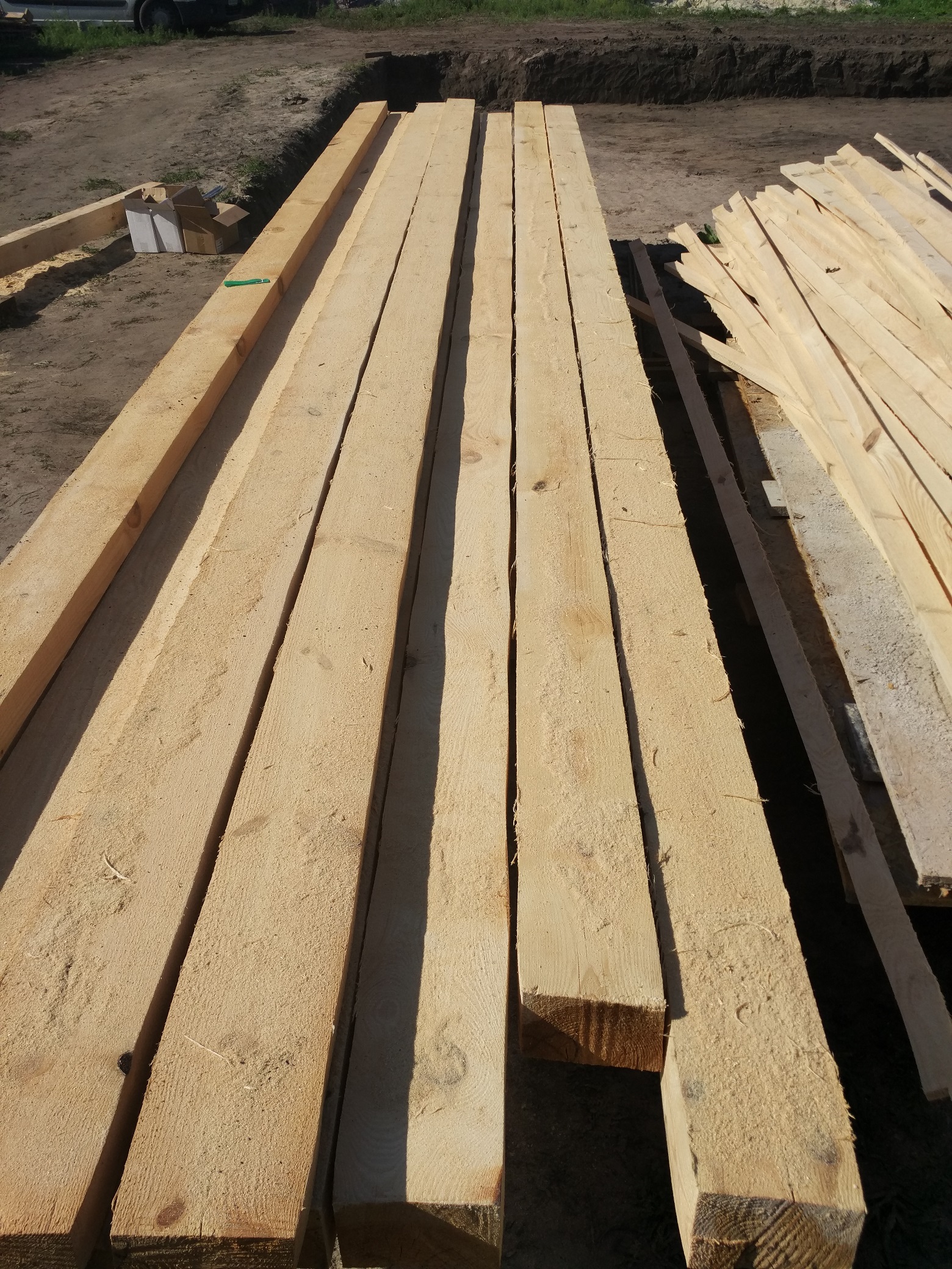

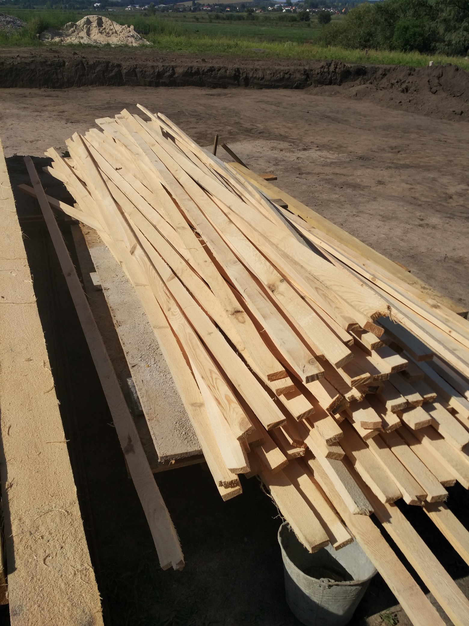

Приехал лес :( мало того что задержали и привезли не во время морозились неделю и рассказывали разные сказки, так и качество по резки просто убило :( Может и на других пилорамах такое выдают но эту на выезде с Горенычей рекомендовали разные люди ну цена чуть выше но качеством были все довольны но видать мне не повезло :(
В 2010 был афигэнно жаркий август и проблемы были с пиломатериалом, не давали валить лес по всей области! Так эти парни сильно выручили нас тогда!
А чё за проблема с лесом? Как по фотке - лес как лес! на крышу как для киевской области дык нормально!
Ну такое чувство им в падло было пилу натянуть или заменить и по резка волнами выполнена, как на стиральной советской доске :D
Тю! та хиба ж це волнами!?Ща доска чутась полежит и будут таки волны!
Из ровного леса каждый дурак почти ровную крышу сделает, а вот из покрученного!!!
