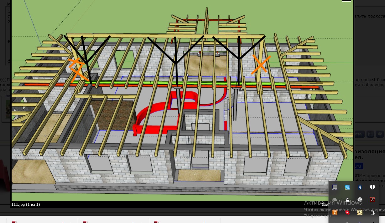

Drosselbeere Опубліковано: 21 січня 2018 Поділитись Опубліковано: 21 січня 2018 Соответственно я смогу на баллую балку уложить коньковый прагон и опереть кровнлю? стесняюсь спросить, а зачем вам коньковый прогон опирать на балку перекрытия, почему стойки не поставить в местах колон, а коньковый прогон не раскрепить подкосами? если очень хочется стоек наставить на двутавр непосредственно то и считать его надо с сосредоточеной нагрузкой Если это так Осталось посчитать выдержать ли мои столбы (2 16 швеллера свареные полками внутрь)? еще на 5 страниц форума )))) Фунда Может я что то еще упускаю? фундамент проверить Посилання на коментар Поділитися на інших сайтах More sharing options...
kefir131313 Опубліковано: 21 січня 2018 Автор Поділитись Опубліковано: 21 січня 2018 стесняюсь спросить, а зачем вам коньковый прогон опирать на балку перекрытия, почему стойки не поставить в местах колон, а коньковый прогон не раскрепить подкосами? если очень хочется стоек наставить на двутавр непосредственно то и считать его надо с сосредоточеной нагрузкой еще на 5 страниц форума )))) Фунда фундамент проверить ))))Понимаю! Много лишнего может пишу! Но уж очен ответственный для меня момент. Точно в местах стоек врят ли получиться! Скаты на под разными углами не очень! Я имею виду опереть коньковый прогон на двутавр через балки перекрытия! Как то так выходит если что бы углы скатов под 45 были. Простите за поток информации и сомнений. Тема наболевшая уж очень. Не знаю на что решатся. Посилання на коментар Поділитися на інших сайтах More sharing options...

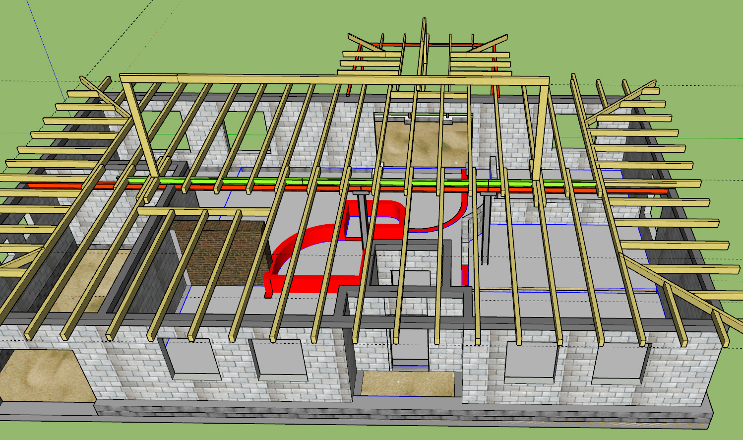

Drosselbeere Опубліковано: 21 січня 2018 Поділитись Опубліковано: 21 січня 2018 ))))Понимаю! Много лишнего может пишу! Но уж очен ответственный для меня момент. Точно в местах стоек врят ли получиться! Скаты на под разными углами не очень! Я имею виду опереть коньковый прогон на двутавр через балки перекрытия! Как то так выходит если что бы углы скатов под 45 были. Простите за поток информации и сомнений. Тема наболевшая уж очень. Не знаю на что решатся. а так разве не пробовали? Посилання на коментар Поділитися на інших сайтах More sharing options...
kefir131313 Опубліковано: 21 січня 2018 Автор Поділитись Опубліковано: 21 січня 2018 а так разве не пробовали? Внутренняя стена гаража 4 метра от торца! А правый столб в 5м от торца! Скаты получаться под разными углами. За левую сторону я не переживаю совершенно! Все опасения за сторону которая опирается на двутавр справа! А вы что думаете косательно мер возвести перегародки несущие справой стороны и положить еще один двутавр сверху! Проблема снимется? Нагрузка по другому будет распространена? Посилання на коментар Поділитися на інших сайтах More sharing options...
Drosselbeere Опубліковано: 21 січня 2018 Поділитись Опубліковано: 21 січня 2018 Внутвренняя стена гаража 4 метра от торца! А правый столб в 5м от торца! Скаты получаться под разными углами. Смотрите внимательно на картинку. Я не меняю длину конькового прогона а только смещаю стойки Посилання на коментар Поділитися на інших сайтах More sharing options...
kefir131313 Опубліковано: 21 січня 2018 Автор Поділитись Опубліковано: 21 січня 2018 (змінено) :Смотрите внимательно на картинку. Я не меняю длину конькового прогона а только смещаю стойки Я вижу! Слева вы сместили стойку на буквально 40 см! А справа до столба около 1,4 метра! На рисунке у меня стойки конькового прогона стоят ровно на на растоянии которое будет образовывать угол между вальмами в 45 градусов! если сместить стойки то и угол соответственно станет другим! Но если допустим это возможно и я и тут ошибаюсь)! То какой вариант при котором стойки будут стоять ровно бод стеной и под калонной соответственно, снимает проблема опирания кровли на двутавр! Получиться что на двутавр будет опираться только перекрытие.? Сори! Въехал в вашу идею! А так вообще возможно? Змінено 21 січня 2018 користувачем kefir131313 Посилання на коментар Поділитися на інших сайтах More sharing options...
Drosselbeere Опубліковано: 21 січня 2018 Поділитись Опубліковано: 21 січня 2018 Я вижу! Слева вы сместили стойку на буквально 40 см! А справа до столба около 1,4 метра! На рисунке у меня стойки конькового прогона стоят ровно на на растоянии которое будет образовывать угол между вальмами в 45 градусов! если сместить стойки то и угол соответственно станет другим! повторюсь еще раз Смотрите внимательно на картинку. Я не меняю длину конькового прогона а только смещаю стойки Смотрите внимательно на картинку. Я не меняю длину конькового прогона а только смещаю стойки Посилання на коментар Поділитися на інших сайтах More sharing options...
kefir131313 Опубліковано: 21 січня 2018 Автор Поділитись Опубліковано: 21 січня 2018 повторюсь еще раз Я ПОНЯЛ ЭТО!!!! ) Спасибо за интересную идею! Я только немного недоумеваю, концы же конька будут подперты раскосиной, это не особо повлияет на ее несущюю способность! Посилання на коментар Поділитися на інших сайтах More sharing options...

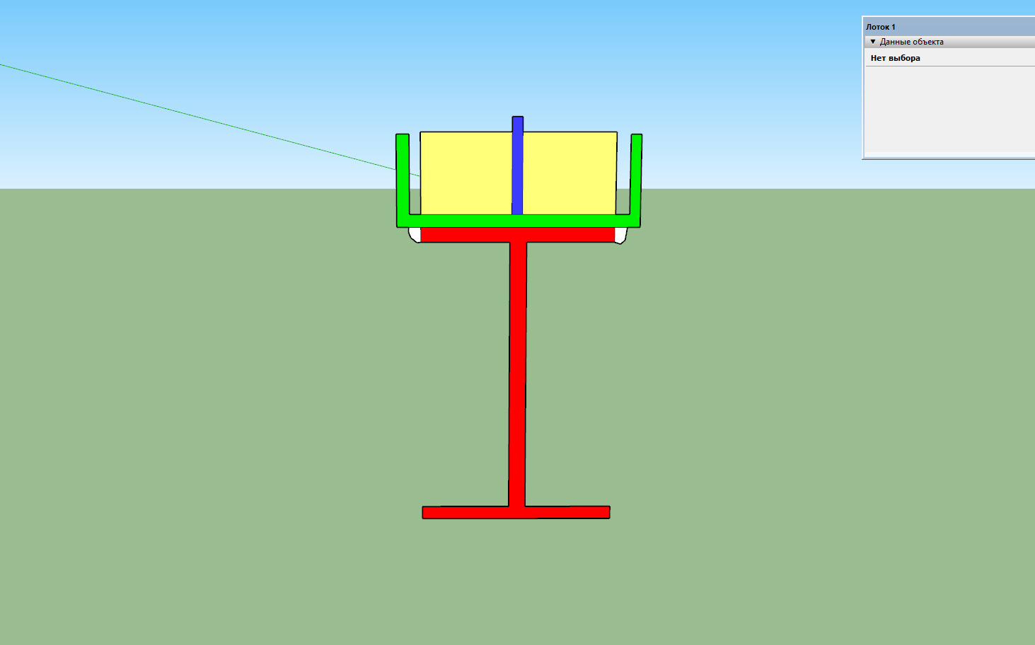

kefir131313 Опубліковано: 3 лютого 2018 Автор Поділитись Опубліковано: 3 лютого 2018 4. Приварить (именно приварить а не прихватить) снизу к двутавру пару 50х швеллеров для увеличения момента сопротивления и дальше действовать по намеченному плану. Если не сложно не могли бы хоть приблизительную схема приварки выложить! На днях заказал у конструктора проект усиления! Так он с ходу сказал что предварительно, не считая пока видит следующий вариант выхода из ситуации! Сверху на двутавр приварить швеллер12, в который будет уложен брус. Балки то нужно куда то крепить. И касынки на в двутавр вварить в местах где будут балки перекрытия лежать! Как вы такой вариант находите! С учетом того что было принято решение чердак не эксплуатировать вообще. По его предварительным расчетам нагрузка на м тавра выходит около тонны! И этот вариант со швеллером нужен лишь для дополнительного усиления! Что думаете? Посилання на коментар Поділитися на інших сайтах More sharing options...
shneider_vova Опубліковано: 3 лютого 2018 Поділитись Опубліковано: 3 лютого 2018 Если не сложно не могли бы хоть приблизительную схема приварки выложить! На днях заказал у конструктора проект усиления! Так он с ходу сказал что предварительно, не считая пока видит следующий вариант выхода из ситуации! Сверху на двутавр приварить швеллер12, в который будет уложен брус. Балки то нужно куда то крепить. И касынки на в двутавр вварить в местах где будут балки перекрытия лежать! Как вы такой вариант находите! С учетом того что было принято решение чердак не эксплуатировать вообще. По его предварительным расчетам нагрузка на м тавра выходит около тонны! И этот вариант со швеллером нужен лишь для дополнительного усиления! Что думаете? Я готов помочь, но, как я и писал ранее, нужна детальная схема кровли - как идут балки чердака, как идут стропила и есть ли (и где) дополнительные стойки на кровле и т.п. Без этого - это гадание на кофейной гуще. Да, усиление двутавра сверху швеллером действительно возможно и увеличивает жесткость (то есть уменьшает прогибы) на 70%, но все надо считать точно. Посилання на коментар Поділитися на інших сайтах More sharing options...
tansss Опубліковано: 3 лютого 2018 Поділитись Опубліковано: 3 лютого 2018 (змінено) Когда я рекомендовал усилить балку снизу и именно парой 50ток, предполагал, что вы себе спокойненько продолжите укладку балок на 2тавр по обычной схеме без танцев с бубнами. Если вы настаиваете на усилении сверху, действительно, надо шото с балками решать! С этим надо переспать. Плюс, не люблю обе неподвижные опоры:sad: (енто я про балки) Добавлено через 5 минут схема приварки Это технология сварки этого узла, Сначала надо определиться с конструкцией а дальше всё станет понятно. Вы сами варить собрались, или есть какой "сварной" с пониманием "языка сварщиков"? Змінено 3 лютого 2018 користувачем tansss Посилання на коментар Поділитися на інших сайтах More sharing options...
kefir131313 Опубліковано: 4 лютого 2018 Автор Поділитись Опубліковано: 4 лютого 2018 Я готов помочь, но, как я и писал ранее, нужна детальная схема кровли - как идут балки чердака, как идут стропила и есть ли (и где) дополнительные стойки на кровле и т.п. Без этого - это гадание на кофейной гуще. Да, усиление двутавра сверху швеллером действительно возможно и увеличивает жесткость (то есть уменьшает прогибы) на 70%, но все надо считать точно. Завтра заберу чертежи по крыше и по усилению балки (по крайней мере конструктор мой так сказал)! Сразу же выложу! Спасибо что отозвались! Добавлено через 3 минуты Когда я рекомендовал усилить балку снизу и именно парой 50ток, предполагал, что вы себе спокойненько продолжите укладку балок на 2тавр по обычной схеме без танцев с бубнами. Если вы настаиваете на усилении сверху, действительно, надо шото с балками решать! С этим надо переспать. Плюс, не люблю обе неподвижные опоры:sad: (енто я про балки) Добавлено через 5 минут Это технология сварки этого узла, Сначала надо определиться с конструкцией а дальше всё станет понятно. Вы сами варить собрались, или есть какой "сварной" с пониманием "языка сварщиков"? Это не я настаиваю! Это человек с которым я разговаривал мне предложил такой вариант! Швеллер будет выступать и как усиление и как удобная площадка для укладки бруса (ну что бы было удобнее балки крепить)! На счет варить самому или нет не знаю пока! Сваркой то владею, но сомневаюсь что в необходимом объеме, тем более большие металоконструкции. Есть человечек который с ней на ты и с опытом, либо буду с ним консультироваться и варить как он скажет, либо его попрошу если свободен будет! Посилання на коментар Поділитися на інших сайтах More sharing options...
tansss Опубліковано: 4 лютого 2018 Поділитись Опубліковано: 4 лютого 2018 как усиление и как удобная площадка для укладки бруса (ну что бы было удобнее балки крепить)! Кхэ-кхэ! От бы посмотреть, и хдеж там удобнее и как он себе представляет крепить балки, на подвесах шоли? Чёйто не въезжаю! Посилання на коментар Поділитися на інших сайтах More sharing options...
kefir131313 Опубліковано: 4 лютого 2018 Автор Поділитись Опубліковано: 4 лютого 2018 Кхэ-кхэ! От бы посмотреть, и хдеж там удобнее и как он себе представляет крепить балки, на подвесах шоли? Чёйто не въезжаю! Красным -двутавр Зеленым-швеллер Желтым - мауэрлат (выйдет на одном уровне с мауэрлатом уложеным на армопоясе) Синим- шпилька (предварительно привареная к швеллеру) Белым- места сварных швов Как то так! Если я правильно понял! Завтра выложу его черетежи с проектом стропильной системы вместе! Если заберу. Посилання на коментар Поділитися на інших сайтах More sharing options...
shneider_vova Опубліковано: 4 лютого 2018 Поділитись Опубліковано: 4 лютого 2018 Красным -двутавр Зеленым-швеллер Желтым - мауэрлат (выйдет на одном уровне с мауэрлатом уложеным на армопоясе) Синим- шпилька (предварительно привареная к швеллеру) Белым- места сварных швов Как то так! Если я правильно понял! Завтра выложу его черетежи с проектом стропильной системы вместе! Если заберу. Заранее скажу - учтите, что такие сварные швы приведут к изгибу двутавра вниз. Минимизировать это можно правильной технологией - минимальный катет, варить прерывистым швов (на глаз 50 мм через 200), в шахматном порядке - сначала с одной стороны, потом с другой и т.д.). Катет шва в данном случае расчетная величина - надо будет определиться после утверждения схемы усиления Посилання на коментар Поділитися на інших сайтах More sharing options...
tansss Опубліковано: 4 лютого 2018 Поділитись Опубліковано: 4 лютого 2018 Красным -двутавр Зеленым-швеллер Желтым - мауэрлат (выйдет на одном уровне с мауэрлатом уложеным на армопоясе) Синим- шпилька (предварительно привареная к швеллеру) Белым- места сварных швов Как то так! Если я правильно понял! Завтра выложу его черетежи с проектом стропильной системы вместе! Если заберу. У меня нет комментариев по поводу этой конструкции. Это - троллинг!;) Добавлено через 1 минуту Заранее скажу - учтите, что такие сварные швы приведут к изгибу двутавра вниз. Минимизировать это можно правильной технологией - минимальный катет, варить прерывистым швов (на глаз 50 мм через 200), в шахматном порядке - сначала с одной стороны, потом с другой и т.д.). Катет шва в данном случае расчетная величина - надо будет определиться после утверждения схемы усиления И это тоже! Посилання на коментар Поділитися на інших сайтах More sharing options...
