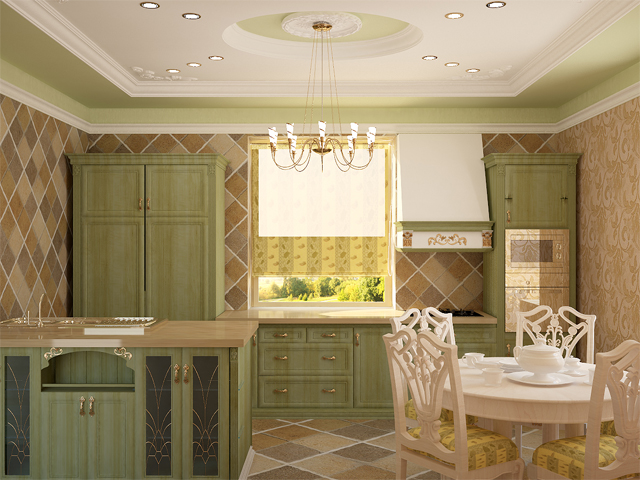

maxss Опубліковано: 4 листопада 2009 Поділитись Опубліковано: 4 листопада 2009 DVIJOK Спасибо за этот дизайн теперь надо в гостинной попланировать может подскажите , А где на плане мойка? или посуду в тазике на улице мыть или в ванной? Посилання на коментар Поділитися на інших сайтах More sharing options...

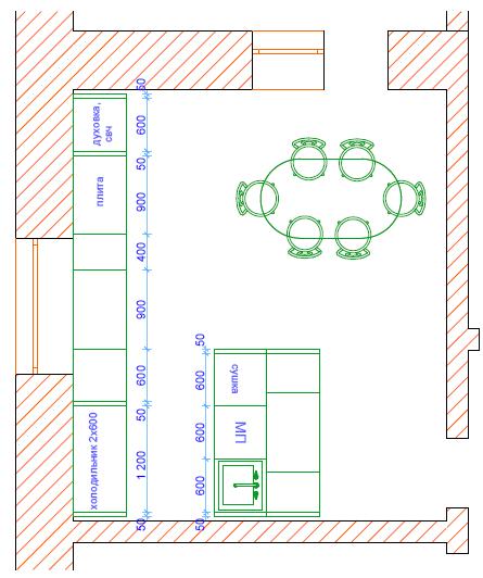

DVIJOK Опубліковано: 4 листопада 2009 Поділитись Опубліковано: 4 листопада 2009 А где на плане мойка? или посуду в тазике на улице мыть или в ванной? эти картинки получились как следствие. Основная задача стояла расставить правильно оборудование и мебель в плане. Там все есть, и мойка в том числе. Или вы реально считаете, что мойки нет? Посилання на коментар Поділитися на інших сайтах More sharing options...
maxss Опубліковано: 4 листопада 2009 Поділитись Опубліковано: 4 листопада 2009 эти картинки получились как следствие. Основная задача стояла расставить правильно оборудование и мебель в плане. Там все есть, и мойка в том числе. Или вы реально считаете, что мойки нет? Конечно считаю что мойка есть, Вы со своей задачей справились на 100% "вписали мебель". Просто интересно послушать мнение хозяйки когда она начнет на ней готовить. Вы "втиснули" кухню в пространство, а не расположили с точки зрения эргономики, мне эта планировка напомнила полевую кухню (прошу не обижаться) основное назначение которой просто приготовить еду любой ценой, а не получая удовольствие от процеса приготовления, и если еще туда мойку втиснуть тогда полноценной рабочей поверхности просто не откуда будет взяться. (может Вы предлагаете еще и остров установить для размещения мойки), Если за тем столиком еще кто то сядет, тогда хозяйке не добраться до холодильника и не приступить к плите... (у людей частный дом, а не коммуналка, делать нужно так что бы не тесниться). ЗЫ и мне еще очень понравилась фраза "Учитывая еще то, что кухня будет явно на заказ, а не модульная, то можно схитрить и сделать рабочие поверхности в 50 или 40 см по глубине, и тогда вообще море по колено." АГА, а зачем вообще нужна рабочая поверхность, нафик ее, ведь у нас есть чудо подоконник он ведь сантиметров 15-20, вот отличная альтернатива столешнице и экономия большая. Посилання на коментар Поділитися на інших сайтах More sharing options...
Tana Опубліковано: 4 листопада 2009 Автор Поділитись Опубліковано: 4 листопада 2009 Конечно считаю что мойка есть, Вы со своей задачей справились на 100% "вписали мебель". Просто интересно послушать мнение хозяйки когда она начнет на ней готовить. Вы "втиснули" кухню в пространство, а не расположили с точки зрения эргономики, мне эта планировка напомнила полевую кухню (прошу не обижаться) основное назначение которой просто приготовить еду любой ценой, а не получая удовольствие от процеса приготовления, и если еще туда мойку втиснуть тогда полноценной рабочей поверхности просто не откуда будет взяться. (может Вы предлагаете еще и остров установить для размещения мойки), Если за тем столиком еще кто то сядет, тогда хозяйке не добраться до холодильника и не приступить к плите... (у людей частный дом, а не коммуналка, делать нужно так что бы не тесниться). ЗЫ и мне еще очень понравилась фраза "Учитывая еще то, что кухня будет явно на заказ, а не модульная, то можно схитрить и сделать рабочие поверхности в 50 или 40 см по глубине, и тогда вообще море по колено." АГА, а зачем вообще нужна рабочая поверхность, нафик ее, ведь у нас есть чудо подоконник он ведь сантиметров 15-20, вот отличная альтернатива столешнице и экономия большая. А вы не умничайте а по существу,предложите свой вариант 2 Посилання на коментар Поділитися на інших сайтах More sharing options...
DVIJOK Опубліковано: 4 листопада 2009 Поділитись Опубліковано: 4 листопада 2009 Конечно считаю что мойка есть, Вы со своей задачей справились на 100% "вписали мебель". Просто интересно послушать мнение хозяйки когда она начнет на ней готовить. Вы "втиснули" кухню в пространство, а не расположили с точки зрения эргономики, мне эта планировка напомнила полевую кухню (прошу не обижаться) основное назначение которой просто приготовить еду любой ценой, а не получая удовольствие от процеса приготовления, и если еще туда мойку втиснуть тогда полноценной рабочей поверхности просто не откуда будет взяться. (может Вы предлагаете еще и остров установить для размещения мойки), Если за тем столиком еще кто то сядет, тогда хозяйке не добраться до холодильника и не приступить к плите... (у людей частный дом, а не коммуналка, делать нужно так что бы не тесниться). ЗЫ и мне еще очень понравилась фраза "Учитывая еще то, что кухня будет явно на заказ, а не модульная, то можно схитрить и сделать рабочие поверхности в 50 или 40 см по глубине, и тогда вообще море по колено." АГА, а зачем вообще нужна рабочая поверхность, нафик ее, ведь у нас есть чудо подоконник он ведь сантиметров 15-20, вот отличная альтернатива столешнице и экономия большая. как говорицца - не зная броду, не лезьте в воду. Во-первых было дано несколько вариантов, из них выбран оптимальный. Во-вторых шла привязка к каналам и стоякам, которые изначально раположены не эргономично ( к сожалению принцип ХМП тут не подходит). И в третьих, рабочих поверхностей хватает, общая их протяженность почти 3300... мало? Насчет столика, откройте Нойферта и посмотрите для интереса какие он дает минимальные комфортные проходы. Или вы советуете всем своим клиентам расширять пространство посредством сноса стен? Не в обиду, но вы наверно либо не жили в домах советского периода, где кухни по пять метров, либо не сталкивались с такими размерами. Так вот поверхности в 40 или 50 см довольно распространенная вещь, которая кстати себя оправдывает в таких пространствах. Во всяком случае я не видел ни у кого дома доски для резки хлеба или мяса больше 30 см в ширину... Скажите, вы все 60 см глубины вашей кухни спользуете когда готовите? Сомневаюсь... В общем, как сказала Tana, предложите лучше - сниму шляпу. На сим тему считаю исчерпаной. Посилання на коментар Поділитися на інших сайтах More sharing options...
maxss Опубліковано: 5 листопада 2009 Поділитись Опубліковано: 5 листопада 2009 как говорицца - не зная броду, не лезьте в воду. Во-первых было дано несколько вариантов, из них выбран оптимальный. Во-вторых шла привязка к каналам и стоякам, которые изначально раположены не эргономично ( к сожалению принцип ХМП тут не подходит). И в третьих, рабочих поверхностей хватает, общая их протяженность почти 3300... мало? Насчет столика, откройте Нойферта и посмотрите для интереса какие он дает минимальные комфортные проходы. Или вы советуете всем своим клиентам расширять пространство посредством сноса стен? Не в обиду, но вы наверно либо не жили в домах советского периода, где кухни по пять метров, либо не сталкивались с такими размерами. Так вот поверхности в 40 или 50 см довольно распространенная вещь, которая кстати себя оправдывает в таких пространствах. Во всяком случае я не видел ни у кого дома доски для резки хлеба или мяса больше 30 см в ширину... Скажите, вы все 60 см глубины вашей кухни спользуете когда готовите? Сомневаюсь... В общем, как сказала Tana, предложите лучше - сниму шляпу. На сим тему считаю исчерпаной. Ну удачи товарищ архитектор, желаю Вашим клиентам и Вам лично всегда ходить только по КОМФОРТНЫМ проходам Нойферта, вы наверное на подводной лодке служили, и поэтому проход в 40-50 см считаете очень комфортным. А теперь по существу: вытяжка чудесно переносится на противоположную стену по потолку и зашивается гипсокартоном и если есть хоть малейшее чувство вкуса, можно это короб обыграть как декоративный элемент который только взгляд будет радовать, а не портить вид (но это другая тема). Также Вам должно быть известно что нижние модули должны иметь отступ от стены 40-50 см, где таким же удобным образом переноситься на против и вода с канализацией. ЛУЧШЕ ОДИН РАЗ ПЕРЕНЕСТИ КОММУНИКАЦИИ (к тому же это не так трудно и затратно) ЧЕМ ПРИВЯЗАТЬСЯ И ПОТОМ ВСЮ ЖИЗНЬ ПОТОМ ХОДИТЬ ПО КОМФОРТНЫМ ПРОХОДАМ! ЕСЛИ КЛИЕНТ НЕ ДОГАДЫВАЕТСЯ И НЕ ЗНАЕТ КАК ПРАВИЛЬНО СДЕЛАТЬ, ВАШ ДОЛГ НЕ ТОЛЬКО ПОРЕКОМЕНДОВАТЬ НО И В НЕКОТОРЫХ СЛУЧАЯХ И НАСТОЯТЬ НА ПРАВИЛЬНОМ РЕШЕНИИ! (доктор не только таблетки выписывает, но и на операцию направляет когда надо, и не рекомендует, а настаивает на операции)! По поводу 30 см рабочей поверхности, валяюсь под столом, но не от смеха, а со слезами сожаления, бедная Ваша супруга. Вы когда нибудь на кухне кроме бутербродов что то готовили? Колбасу на досочке нарезать 30 см хватит. ради интереса понаблюдайте за процессом приготовления настоящих блюд, я уверен что Вы откроете для себя очень много нового и интересного. То Tana: А Вы сначала платье покупаете, а потом идете домой и примеряете его, смотрите идет оно Вам или нет? Я это к тому, что перед тем как строить дом и располагать точки вывода коммуникаций, нужно было хотя бы приблизительно прикинуть где в Вашем доме буде мебель и как она должна располагаться. А вообще то по правилам сначала проектируется кухня и начинается ее изготовление, и только после этого приступают к ремонту, и подводят коммуникации туда куда нужно. Кто Вам посоветовал расположить выводы всех коммуникаций в тех местах где они находятся сейчас, к чему то кто то привязывался? ЗЫ СЕМЬ РАЗ ОТМЕРЬ ОДИН РАЗ ОТРЕЖЬ (старинная народная мудрость) И что бы не быть голословным, дайте мне пару дней и я вынесу на суд общественности свой вариант решения Вашего жилищного вопроса (а почему не сделал этого раньше, так потому что всякий труд должен быть поощрен, вы не моя потенциальная заказчица и альтруизмом я не занимаюсь (поэтому давал общие рекомендации и замечания), но раз дело коснулось чести то придется немного потрудиться бесплатно). Посилання на коментар Поділитися на інших сайтах More sharing options...
DVIJOK Опубліковано: 5 листопада 2009 Поділитись Опубліковано: 5 листопада 2009 Абсолютно со всем согласен. Идите и проектируйте, дабы не быть голословным. Я ж говорю, сниму шляпу - уступлю место работающим на лайнерах... Посилання на коментар Поділитися на інших сайтах More sharing options...

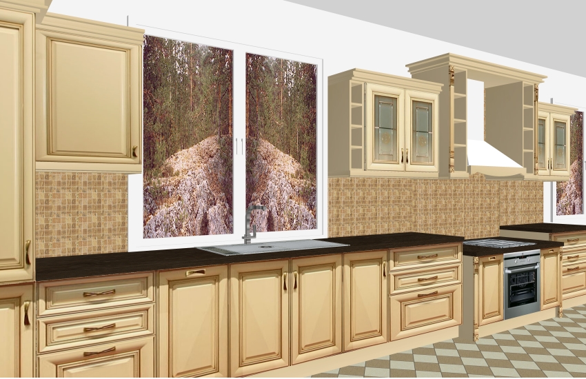

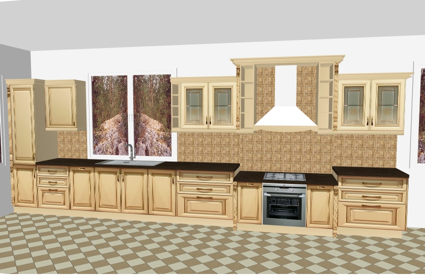

maxss Опубліковано: 10 листопада 2009 Поділитись Опубліковано: 10 листопада 2009 Не претендую на истину, но с моей точки зрения такой вариант наиболее рационален, а тот угол 3,5х0,5+1,4 организовать полноценную обеденную зону с угловым диваном. Посилання на коментар Поділитися на інших сайтах More sharing options...
Tana Опубліковано: 13 листопада 2009 Автор Поділитись Опубліковано: 13 листопада 2009 Не претендую на истину, но с моей точки зрения такой вариант наиболее рационален, а тот угол 3,5х0,5+1,4 организовать полноценную обеденную зону с угловым диваном. Спасибо ,дизайн очень красивый, но мне не хотелось бы что бы плита была напротив дверного проёма, да и вытяжку придёться по всей ухне тянуть,всё таки вариант DVIJOKА хоть и не такой как у вас красивый но мне он ближе 2 Посилання на коментар Поділитися на інших сайтах More sharing options...
DVIJOK Опубліковано: 14 листопада 2009 Поділитись Опубліковано: 14 листопада 2009 Что и требовалось доказать. В общем-то автор варианта не обратил внимания на мою фразу "При этом еще и есть шикарная стена в 5.30" которую я озвучил задолго до предложенного варианта. А так как впоследствии было получено тех задание, размещение кухни этим образом не выполнялось. Отсюда и фраза про брод. Так что буду я плавать на своей подводной лодке и шапку не сниму. Посилання на коментар Поділитися на інших сайтах More sharing options...

maxss Опубліковано: 16 листопада 2009 Поділитись Опубліковано: 16 листопада 2009 Да уж, только лишний раз убеждаюсь, что у нас люди учатся только на своих ошибках, опыт других людей и советы мало помогают! To Tana: со следующим ремонтом лет так через 10, Вы обязательно вернетесь к прямой кухне (хотя совковый человек привык адаптироваться к любым условиям, и любые перемены даже в лучшую сторону, у него вызываю отторжение (принцып: Да вроде и так не плохо, зачем напрягаться и менять что то. в нас будет жить долго)). ТО DVIJOK Вы не прочли главную мысль ЕСЛИ КЛИЕНТ НЕ ДОГАДЫВАЕТСЯ И НЕ ЗНАЕТ КАК ПРАВИЛЬНО СДЕЛАТЬ, ВАШ ДОЛГ НЕ ТОЛЬКО ПОРЕКОМЕНДОВАТЬ НО И В НЕКОТОРЫХ СЛУЧАЯХ И НАСТОЯТЬ НА ПРАВИЛЬНОМ РЕШЕНИИ! Ну что же продолжайте дальше вписывать мебель под коммуникации... Посилання на коментар Поділитися на інших сайтах More sharing options...
arca Опубліковано: 16 листопада 2009 Поділитись Опубліковано: 16 листопада 2009 Да уж, только лишний раз убеждаюсь, что у нас люди учатся только на своих ошибках, опыт других людей и советы мало помогают! To Tana: со следующим ремонтом лет так через 10, Вы обязательно вернетесь к прямой кухне (хотя совковый человек привык адаптироваться к любым условиям, и любые перемены даже в лучшую сторону, у него вызываю отторжение (принцып: Да вроде и так не плохо, зачем напрягаться и менять что то. в нас будет жить долго)). ТО DVIJOK Вы не прочли главную мысль ЕСЛИ КЛИЕНТ НЕ ДОГАДЫВАЕТСЯ И НЕ ЗНАЕТ КАК ПРАВИЛЬНО СДЕЛАТЬ, ВАШ ДОЛГ НЕ ТОЛЬКО ПОРЕКОМЕНДОВАТЬ НО И В НЕКОТОРЫХ СЛУЧАЯХ И НАСТОЯТЬ НА ПРАВИЛЬНОМ РЕШЕНИИ! Ну что же продолжайте дальше вписывать мебель под коммуникации... Макс вы не правы. Ваш вариант далеко не догма, а всего лишь один из вариантов размещения кухни, который кстати удлиняет и так длинное и узкой пространство. Какой глубокий смысл таится в выносе кухни прямо в гостиную? Мне например очень понравилось ваше красивое решение кухни, но если это помещение было бы кухней-столовой. Чем же хороша прямая кухня? Для человека, который готовит как раз удобнее п-образная форма кухни - не надо бежать 6 метров с одного конца кухни до другого. Ну со всем остальным согласна. Долг архитектора обязательно рекомендовать правильное решение. Посилання на коментар Поділитися на інших сайтах More sharing options...
maxss Опубліковано: 17 листопада 2009 Поділитись Опубліковано: 17 листопада 2009 Макс вы не правы. Ваш вариант далеко не догма, а всего лишь один из вариантов размещения кухни, который кстати удлиняет и так длинное и узкой пространство. Какой глубокий смысл таится в выносе кухни прямо в гостиную? Мне например очень понравилось ваше красивое решение кухни, но если это помещение было бы кухней-столовой. Чем же хороша прямая кухня? Для человека, который готовит как раз удобнее п-образная форма кухни - не надо бежать 6 метров с одного конца кухни до другого. Ну со всем остальным согласна. Долг архитектора обязательно рекомендовать правильное решение. Я и не настаиваю, и сразу оговаривал что это всего лишь вариант, а не самое правильное решение. Я с Вами на 100% согласен что очень удобная кухня и П и Г-образные и с островком отличная кухня получается , но не на такой площади, это будет напоминать трейлер для выезда на пикник. поэтому дискуссию предлагаю прекратить, ибо хозяин барин и только ежедневная эксплуатация даст человеку представление какой должна быть удобная кухня. Посилання на коментар Поділитися на інших сайтах More sharing options...
Tana Опубліковано: 22 листопада 2009 Автор Поділитись Опубліковано: 22 листопада 2009 Я и не настаиваю, и сразу оговаривал что это всего лишь вариант, а не самое правильное решение. Я с Вами на 100% согласен что очень удобная кухня и П и Г-образные и с островком отличная кухня получается , но не на такой площади, это будет напоминать трейлер для выезда на пикник. поэтому дискуссию предлагаю прекратить, ибо хозяин барин и только ежедневная эксплуатация даст человеку представление какой должна быть удобная кухня. Почитала я всё что предлагают ,пошла только что померяла нашу домашнюю,кухню у неё вообще ширина 2 метра и пролет между столом и рабочей стенкой 0,70 см а у меня будет 1,4 так ,что я думаю что будет удобно Посилання на коментар Поділитися на інших сайтах More sharing options...
Ирина L Опубліковано: 22 листопада 2009 Поділитись Опубліковано: 22 листопада 2009 Для П образной кухни достаточным расстоянием между напольными шкафами (рабочими плоскостями) считается 1,2 м. Расстояние не должно быть большим, а должно быть удобным, иначе хозяйка будет "наматывать" километры. В Вашем случае 1,4 м абсолютно нормальное расстояние. 1 Посилання на коментар Поділитися на інших сайтах More sharing options...
