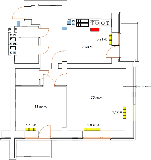

Квартира на втором этаже, угловая, общая площадь 62 кв.м.. Стены из пустотелого, полнотелого, облицовочного кирпича с прослойками пенопласта (весь пирог 700мм)
Двухкамерные стеклопакеты как на балконе, так и в комнатах.
Радиаторы стальные (Mastas), мощности указаны на схеме.
Отопление и ГВС индивидуальное, двухконтурный котёл Ferolli Domina F24N (24кВт)
Сначала думал делать двухтрубную систему отопления пексом в стяжке - 20 магистраль, 16 к радиаторам, но сейчас понимаю, что не очень хочу хоронить тройники отводов к радиаторам.
СтОит ли делать коллекторную разводку при таком количестве радиаторов и площадях помещений?
Может ли коллекторная разводка повлиять на частоту включений/выключений котла для подогрева носителя в контуре отопления или это только термостатом регулируется?

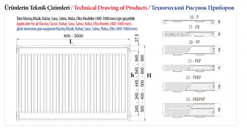

так у меня и так стальные панельные Mastas 22 или 11, фиг поймёшь по серии. С боковым подключением
если и ГВС от котла, то меньше 20 квт никак. Радиаторы надо подбирать по значениям 70/50/20, и увеличивать размер на 15-20% процентов. Тогда будет более низкотемпературная система. И не зажимать диаметры.
Блин, вы систему отопления на фабрике проектируете (по степени заморочек) или стандартный вариант от застройщика планируете использовать? Тройниковую систему отопления (в вашем случае ТЕСЕ) замечательно можно использовать, если сильно страшно, можно коллекторную. Только трубы надо сразу подключать к радиаторной арматуре, чтобы не было никаких соединений в стене. Водорозетки тоже только снаружи. Котёл можно поменять например на Будерус 172i - 14 КВт, у него на ГВС 24 КВт, а не мучаться всю жизнь с этим китайцем. Радиаторы необходимо пересчитать в соответствии с теплопотерями, до ватта.

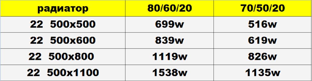

Назовите тип и размеры радиаторов, можно сказать мощность при параметрах например 70/50/20 (или других).
В кухне - 500*500 22
Комната - 600*500 22 и 1100*500 22
Комната - 800*500 22
Подача/ обратка/ внутренняя температура в помещении.

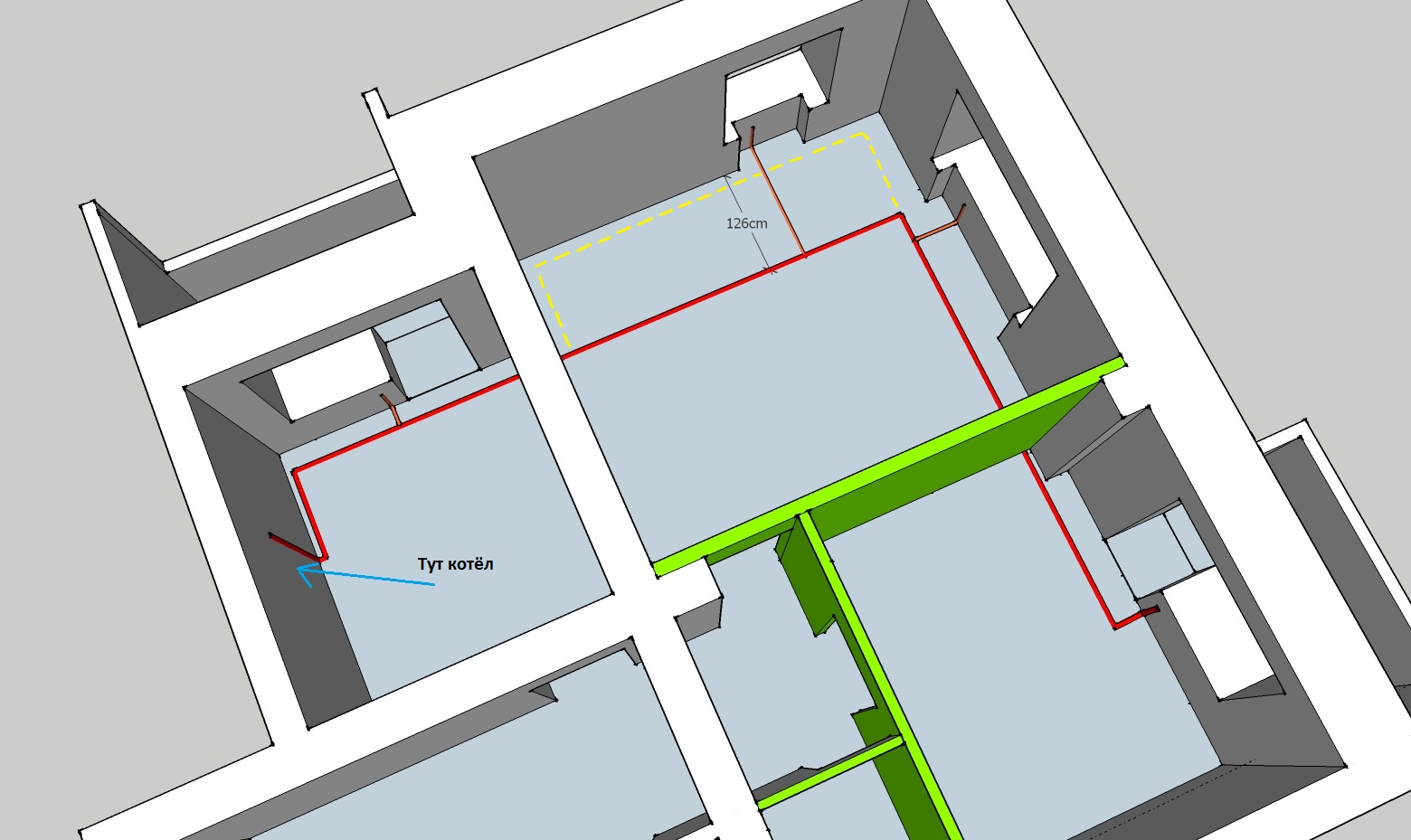

Господа специалисты, нарисовал схему для двухтрубной системы (правда только одну трубу, вторая аналогично). Есть момент - вести как нарисовано красным или в комнате пускать по контуру, как выделено жёлтым пунктиром? С одной стороны это лишних 2 поворота на 90гр, чуть длиннее трасса, а если без них - один из радиаторов будет на метр дальше от трассы.
