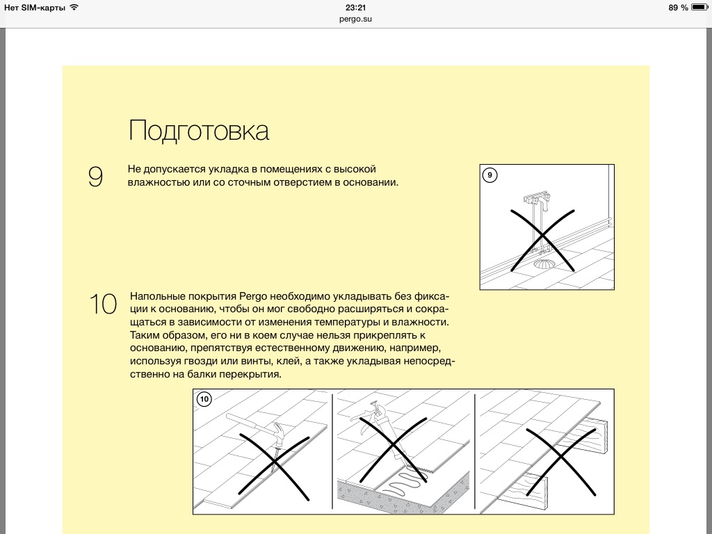

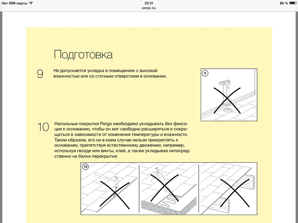

ngstil Опубліковано: 16 грудня 2017 Поділитись Опубліковано: 16 грудня 2017 И еще, у нас в магазах половина фуфла, так что мне этих горе -производителей в жопу целовать, шо они есть и шото делают? Иногда лучше ничего не делать, чем говно производить и гордится этим. Вчера демонтировал сегодня вернул на место! Паркетная доска (комната 14 м2). Скрипела вся комната! Пол ровный! Подложка - всепененый полиэстерол с газонаполнителем 5мм! ПЯТЬ! при укладке мастера аргументировали - будет лучше лежать - мягче будт пол! Доска полное "Г" (барлинк по акции). Пришлось приклеять к полу! Посилання на коментар Поділитися на інших сайтах More sharing options...
Академик Опубліковано: 17 грудня 2017 Поділитись Опубліковано: 17 грудня 2017 Вчера демонтировал сегодня вернул на место! Паркетная доска (комната 14 м2). Скрипела вся комната! Пол ровный! Подложка - всепененый полиэстерол с газонаполнителем 5мм! ПЯТЬ! при укладке мастера аргументировали - будет лучше лежать - мягче будт пол! Доска полное "Г" (барлинк по акции). Пришлось приклеять к полу! Мне бы очень хотелось, что бы ВСЕ ПОКУПАТЕЛИ ЛАМИНАТА прочитали этот Ваш пост многократно, перед тем как вестись на его укладку "по инструкции! В вашем посте как раз сконцентрирована та мысль, которую я пытался донести до тех, кто пытается сэкономить покупая ламинат и укладывая его "по инструкции" - не делать этого! 1. Господа покупатели - проводите укладку так, как это написано в строительных нормах - и не будет у вас проблем. 2. Любая мягкая толстая подложка приведёт не к "мягкости" хода - а к скрипам и быстрой поломке замков в ламинате. Причина - вы наступаете, подложка с ламинатом прогибается и замки - ломаются. Ну только полные кретины этого не понимают! 3. Что б ничего не поломалось - нужно что бы ламинат не прогибался. Для этого нужны: ровный пол и жесткое крепление ламината к этому полу. Это так же не даст ламинату в будущем выгибаться "лодочкой". Посилання на коментар Поділитися на інших сайтах More sharing options...
ngstil Опубліковано: 17 грудня 2017 Поділитись Опубліковано: 17 грудня 2017 Мне бы очень хотелось, что бы ВСЕ ПОКУПАТЕЛИ ЛАМИНАТА прочитали этот Ваш пост многократно, перед тем как вестись на его укладку "по инструкции! В вашем посте как раз сконцентрирована та мысль, которую я пытался донести до тех, кто пытается сэкономить покупая ламинат и укладывая его "по инструкции" - не делать этого! 1. Господа покупатели - проводите укладку так, как это написано в строительных нормах - и не будет у вас проблем. 2. Любая мягкая толстая подложка приведёт не к "мягкости" хода - а к скрипам и быстрой поломке замков в ламинате. Причина - вы наступаете, подложка с ламинатом прогибается и замки - ломаются. Ну только полные кретины этого не понимают! 3. Что б ничего не поломалось - нужно что бы ламинат не прогибался. Для этого нужны: ровный пол и жесткое крепление ламината к этому полу. Это так же не даст ламинату в будущем выгибаться "лодочкой". Согласен с вами частично! Тихий ход в этом плане получше будет! Но в основном Вы правы. А ПЯТЬ мм вспененого полиэстерола я никогда не применял. Ее можно только нарезать для демпфера на стяжку но не под замковую часть ламината и паркетной доски Посилання на коментар Поділитися на інших сайтах More sharing options...
Скромный прораб Опубліковано: 17 грудня 2017 Поділитись Опубліковано: 17 грудня 2017 Мне бы очень хотелось, что бы ВСЕ ПОКУПАТЕЛИ ЛАМИНАТА прочитали этот Ваш пост многократно, перед тем как вестись на его укладку "по инструкции! В вашем посте как раз сконцентрирована та мысль, которую я пытался донести до тех, кто пытается сэкономить покупая ламинат и укладывая его "по инструкции" - не делать этого! 1. Господа покупатели - проводите укладку так, как это написано в строительных нормах - и не будет у вас проблем. 2. Любая мягкая толстая подложка приведёт не к "мягкости" хода - а к скрипам и быстрой поломке замков в ламинате. Причина - вы наступаете, подложка с ламинатом прогибается и замки - ломаются. Ну только полные кретины этого не понимают! 3. Что б ничего не поломалось - нужно что бы ламинат не прогибался. Для этого нужны: ровный пол и жесткое крепление ламината к этому полу. Это так же не даст ламинату в будущем выгибаться "лодочкой". Немного истории: В далеком 1977 году несколько ученых-изобретателей в Швеции сделали колоссальный прорыв в сфере напольного покрытия. Они изобрели ламинат. И назвали свою марку «Pergo». Это стало большим прорывом в истории напольных покрытий. Ламинат Pergo стал известен на весь мир и остаётся таким и посей день. ....... Сейчас же компания имеет много офисов и дочерних компаний. Но основные офисы и производство находятся в Швеции и в Америке. Фирма всемирно известна, а продукт востребован. .......... Купить же ламинат Pergo можно везде: в Европе, в Азии, конечно же, в Америке. Прежде всего потому, что он качественный, созданный по последнему слову науки с использованием новейших технологий. В компании работает масса ученных, которые каждый день пытаются изобрести что-то новое, как-то улучшить и без того хороший ламинат. Материал этой компании уникальный, потому что свои изобретения и новшества компания патентует, и никто не может воспользоваться их разработками. ............ Компания Pergo, в основном, направлена на изготовление высокопрочного ламината тридцать второго и тридцать третьего класса. Так же в линейке производства имеются коллекции тридцать четвертого класса. Производство такого ламината подняло компанию самый на высокий уровень среди мировых лидеров. ....... Производители ламината настолько уверены в качестве своего продукта, что готовы предоставить гарантию на его использование до пятидесяти лет. А на самые прочные коллекции дают тройную пожизненную гарантию! Этим и отличается компания от других – такая гарантия залог долговечного использования и преданности от покупателей. ......... Компания имеет все знаки отличия и сертификаты качества. Также имеет сертификат экологичности продукта. Из инструкции к ламинату Pergo: Посилання на коментар Поділитися на інших сайтах More sharing options...
ngstil Опубліковано: 17 грудня 2017 Поділитись Опубліковано: 17 грудня 2017 Мне бы очень хотелось, что бы ВСЕ ПОКУПАТЕЛИ ЛАМИНАТА прочитали этот Ваш пост многократно, перед тем как вестись на его укладку "по инструкции! В вашем посте как раз сконцентрирована та мысль, которую я пытался донести до тех, кто пытается сэкономить покупая ламинат и укладывая его "по инструкции" - не делать этого! 1. Господа покупатели - проводите укладку так, как это написано в строительных нормах - и не будет у вас проблем. 2. Любая мягкая толстая подложка приведёт не к "мягкости" хода - а к скрипам и быстрой поломке замков в ламинате. Причина - вы наступаете, подложка с ламинатом прогибается и замки - ломаются. Ну только полные кретины этого не понимают! 3. Что б ничего не поломалось - нужно что бы ламинат не прогибался. Для этого нужны: ровный пол и жесткое крепление ламината к этому полу. Это так же не даст ламинату в будущем выгибаться "лодочкой". Кстати Перго, уже давно утратили лидерство по производству ламината и по его качеству. Консервативность взглядов совета директоров Перго, привела к тому что они болтаются даже не в первой дсятке производителей! Посилання на коментар Поділитися на інших сайтах More sharing options...
