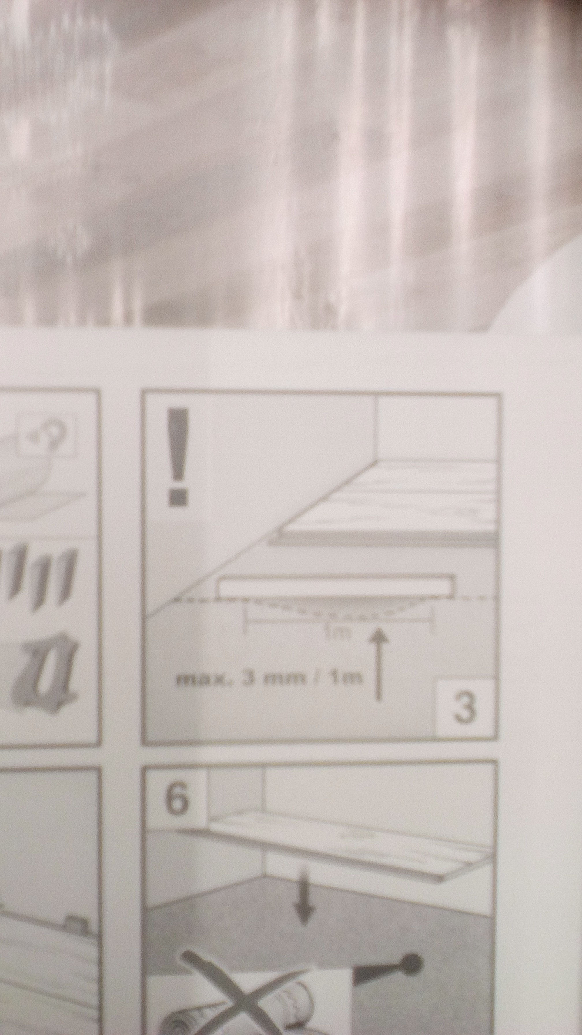

Скромный прораб Опубліковано: 11 грудня 2017 Поділитись Опубліковано: 11 грудня 2017 Академик, без коментариев, всё так же, все тоже... По теме ТС, уверен на 99%, причина скрипа - неровная поверхность пола, элементарная криворукость (так сойдет) исполнителей стяжки. Снять паркетную доску, выровнять поверхность, положить подложку из прессованной хвои 3-4мм, уложить паркетную доску согласно инструкции производителя, можно еще смазать замок обычным парафином. Будете жить и добро наживать))) 1 Посилання на коментар Поділитися на інших сайтах More sharing options...
Академик Опубліковано: 11 грудня 2017 Поділитись Опубліковано: 11 грудня 2017 Академик, без коментариев, всё так же, все тоже... Ну да... куда же вам против EN DIN 18365 - согласно которого все произведённые в ЕС покрытия укладываются..., это же оказывается - только мои "фантазии". А слушать, как сделать правильно нужно вас, только вас и никого кроме вас Посилання на коментар Поділитися на інших сайтах More sharing options...
ngstil Опубліковано: 11 грудня 2017 Поділитись Опубліковано: 11 грудня 2017 Начну с конца. Евгений действительно выложил не инструкцию, а свои фантазии, но при этом, почему то сославшись именно на прочитанную им некую инструкцию. Дальше по пунктам прошелся и, мягко говоря, прокомментировал По поводу 2мм, указал среднюю, обычно 1-2мм. 3мм, если честно, не встречал, но спорить не буду. Если хотите продолжить, пожалуйста! Только с одним условием - обязательно с ссылкой на КОНКРЕТНЫЙ пункт руководства производителя. Иначе это будет наше с Вами бла-бла-бла, а здесь это никому не нужно, хватит темы о стяжках((( Ламинат 10 мм, серия supreme classic Посилання на коментар Поділитися на інших сайтах More sharing options...
parketqa Опубліковано: 11 грудня 2017 Автор Поділитись Опубліковано: 11 грудня 2017 У вас есть чрезвычайно интересная профессиональная дискуссия. Но я всё же рискну задать еще один глупый дилетантский вопрос. У меня паркетна доска уложена сквозным образом по всей квартире по всем комнатам, без порогов. Я тут обратил внимание что большинство, где-то 90%, мест где скрипит, находится как раз таки в проходных длинных местах. Посему вопрос, мне тут сосед посоветовал что может помочь, что если сейчас нарезать пороги между комнатами, вырезать, оставить по сантиметру с каждой стороны и прикрутить порог. Сможет хотя бы частично, на время (на пол года) решить проблему? Спасибо. Посилання на коментар Поділитися на інших сайтах More sharing options...
ngstil Опубліковано: 11 грудня 2017 Поділитись Опубліковано: 11 грудня 2017 У вас есть чрезвычайно интересная профессиональная дискуссия. Но я всё же рискну задать еще один глупый дилетантский вопрос. У меня паркетна доска уложена сквозным образом по всей квартире по всем комнатам, без порогов. Я тут обратил внимание что большинство, где-то 90%, мест где скрипит, находится как раз таки в проходных длинных местах. Посему вопрос, мне тут сосед посоветовал что может помочь, что если сейчас нарезать пороги между комнатами, вырезать, оставить по сантиметру с каждой стороны и прикрутить порог. Сможет хотя бы частично, на время (на пол года) решить проблему? Спасибо. Если это усыхание доски то это не поможет. Если скрипты из за неровности пола и неверной укладки - тоже бесполезно. Если в местах переходов из комнаты в комнату есть упор в стены - ненадолго поможет. Но тогда проблем чуть больше. Ля полной ликвидации такого скрипа, придётся возможно и двери снимать и заново ставить. Совет. Если будете перерезать доску, перерезайте полностью и под коробками дверей. Добраться туда поможет реноватор (мультиинструмент). Посилання на коментар Поділитися на інших сайтах More sharing options...

мурк Опубліковано: 11 грудня 2017 Поділитись Опубліковано: 11 грудня 2017 То что устелено плохо или даже ужасно, это понятно. Тяжело быть специалистом во всем, понадеялся на бригаду,... а зря.Если стяжка горбатая, то на укладчиков гнать не надо. А то одни гицели бабла срубят на стяжке по быстрому, а ты после них играйся, подкладки всовывай, подбирай, сексись и все за те же деньги. Единственное , зазоры до стены, если их нет-то да, косяк укладчиков. Посилання на коментар Поділитися на інших сайтах More sharing options...

ngstil Опубліковано: 11 грудня 2017 Поділитись Опубліковано: 11 грудня 2017 Если стяжка горбатая, то на укладчиков гнать не надо. А то одни гицели бабла срубят на стяжке по быстрому, а ты после них играйся, подкладки всовывай, подбирай, сексись и все за те же деньги. Единственное , зазоры до стены, если их нет-то да, косяк укладчиков. Разрешите не согласиться с Вами. Я ведь как и Вы часто полы делаю (точнее постоянно), но вот прихожу и вижу стяжку от криворуких всеумеек! Объясняю клиенту все проблемы и если он ДОВОЛЕН стяжкой, жму руку и желаю прекрасной жизни, здоровья и хорошего настроения. Но работать там не буду! Если клиент слушает - начинаю решать проблемы стяжек. Но если я взялся за укладку - то значит я принял то основание которое есть. И либо я сделаю качественную работу за короткий срок, либо потрачу больше времени - но тогда и стоимость другая! Посилання на коментар Поділитися на інших сайтах More sharing options...
мурк Опубліковано: 11 грудня 2017 Поділитись Опубліковано: 11 грудня 2017 И стяжкой и паркетом занимались одни и те же люди. Тогда да, тут даже без вариантов-их косяк. Посилання на коментар Поділитися на інших сайтах More sharing options...

ngstil Опубліковано: 11 грудня 2017 Поділитись Опубліковано: 11 грудня 2017 Женя, а не пошли бы Вы со своими грязными намеками и нормативными документами...в туалет? Особенным качеством наверняка отличаются раритетные, датированные 47 годом прошлого века ТС ответили, проблема скрипа в неровной стяжке. Косвенно виноват сам, не взял правило в руки и не проверил. Был бы прораб (не я, я чистовой отделкой не занимаюсь, кстати из Коль, indecoroв и академиков, но такой же порядочный) было бы с кого спросить, а так... ничего не сделаешь, утереться и переложить Я вам скинул фото и пруф по поводу 3 мм кривизны, на 1 метре. Вы довольны? Теперь вопрос, а как вы определили кривизну стяжки? Это самый простой, но в 50% неверный ответ. Исправлял такие вещи неоднократно. Скажу больше, укладка дешевого сегмента паркетдоски на плохую подложку, но очень ровный пол, даёт скрипы через 4-5 месяцев эксплуатации. Я занимаясь полами, могу назвать минимум 5 разных причин, но все догадки. И лечить надо по разному. А вы категорично нашли 1 причину. Неужели так все просто в ремонтах и чистовой отделке??? Посилання на коментар Поділитися на інших сайтах More sharing options...
parketqa Опубліковано: 11 грудня 2017 Автор Поділитись Опубліковано: 11 грудня 2017 Все решено, весной, буду нанимать профессионала и перестилать паркет. А сейчас, что бы не сойти за зиму ссума от какафонии ищу временное решение, временную борьбу с симптомами. Вот прочитал, что на швы, где есть трещина или, и где трещит можно посыпать тальк и походить по доскам, что бы тальк просочился между швами. И тогда теоретически скрим на время исчезнет. Осознавая, что причину это не исправит, хочу спросить, поможет ли тальк на время? И если вдруг поможет, то не сделает ли это хуже в перспективе? Спасибо всем большое за все советы. Посилання на коментар Поділитися на інших сайтах More sharing options...
