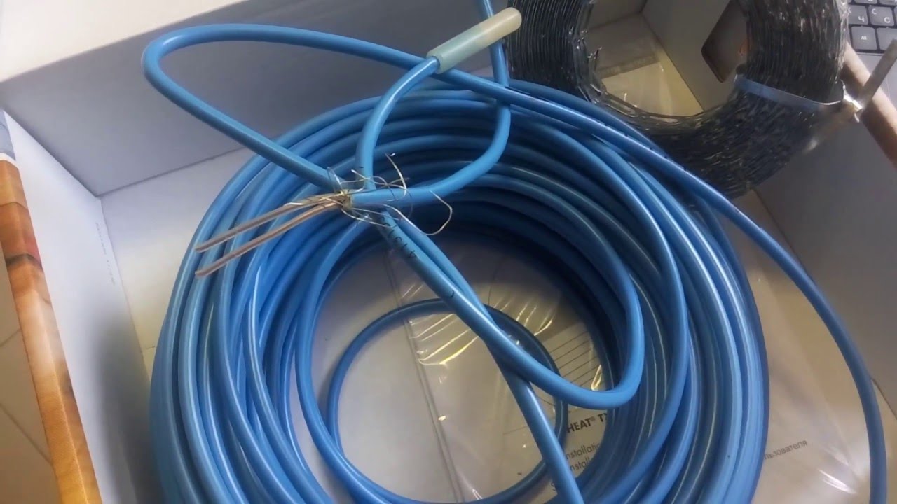

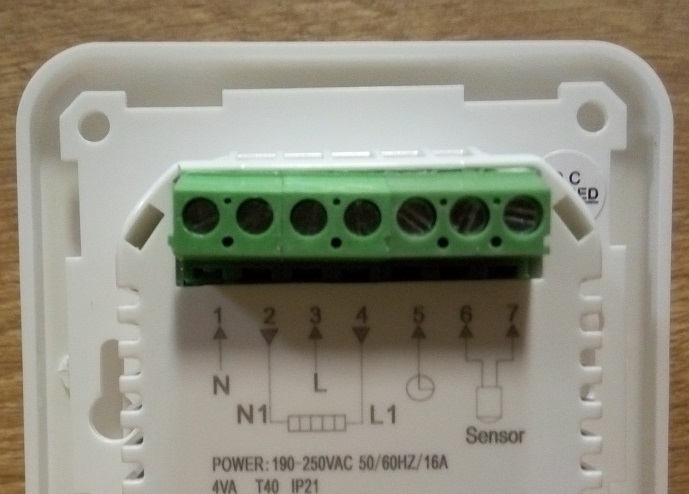

alekzendr Опубліковано: 6 грудня 2017 Поділитись Опубліковано: 6 грудня 2017 По подключению в принципе все понятно, но есть один момент которые вызывает сомнения. Из самого ТП. выходит 2 жилы + оплетка. Эти 2 жилы имеют одинаковую прозрачную изоляцию. На терморегуляторе есть 2 контакта к которым подключатся сам ТП. N1 и L1 как определить какую жилу на какой контакт подключить или не имеет значения? Благодарю. Посилання на коментар Поділитися на інших сайтах More sharing options...
igorjk Опубліковано: 6 грудня 2017 Поділитись Опубліковано: 6 грудня 2017 Не имеет значения. Оплетку ТК обязательно подключите к заземляющему проводнику! 1 Посилання на коментар Поділитися на інших сайтах More sharing options...
S_Vladimir_79 Опубліковано: 6 грудня 2017 Поділитись Опубліковано: 6 грудня 2017 Не имеет значения. Оплетку ТК обязательно подключите к заземляющему проводнику! +1 Подтверждаю 1 Посилання на коментар Поділитися на інших сайтах More sharing options...
