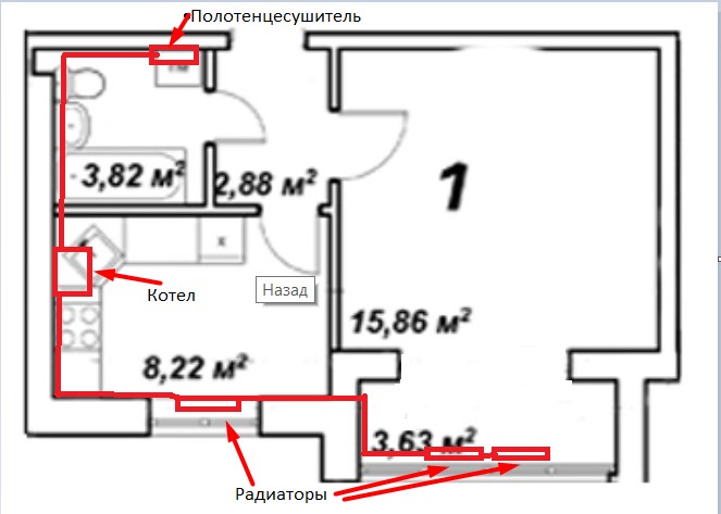

Имеется однушка площадью 36 квардатов.
Систему отопления планирую обыкновенную 2-хтрубку, 2 плеча.
1-е плечо - полотенцесушитель (выход ф1/2). Длина плеча около 4м
2-е плечо - 3 радиатора. Длина около 7м
Котел 2хконтурный (выход ф3/4)
Обвязка плнируется трубой Stabi. Вниз от котла до тройника - ф25 труба(по наружке, внутри это ф18).
От тройника плечо на полотенцесушитель ф20 (внутри это 14,4).
Плечо на радиаторы - ф25 трубой, подводы к радиаторам ф20, баллансировочные краны 1/2 дюйма
Обратка по той же схеме
Собственно вопросы:
1. Нужно ли от котла до тройника до тройника использовать больший диаметр трубы?
2. Достаточно ли ф трубы для ветки полотенцесушителя?
3. Есть желание сделать обратку с небольшим уклоном к тройнику (там же будет находиться аварийный слив). Около 2 мм на метр будет достаточно?
4. Будет ли работать такая система, или нужно использовать другие диаметры?
