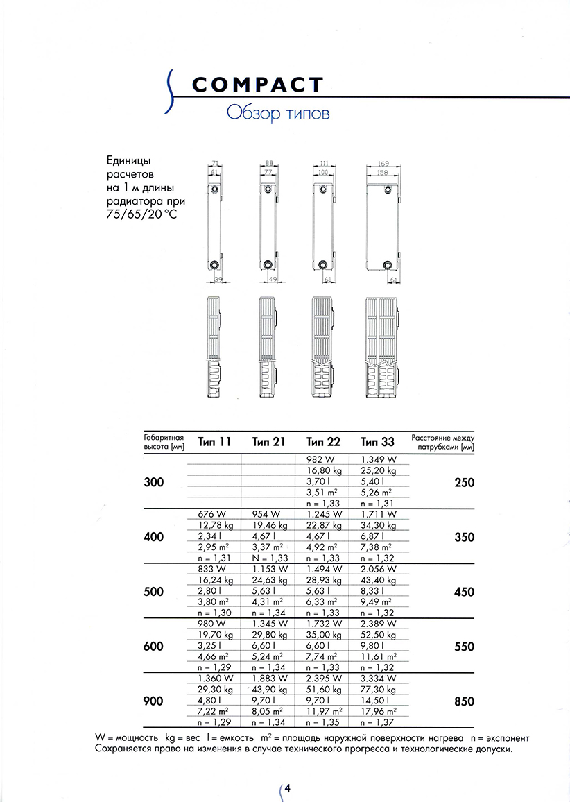

Sansej Опубліковано: 2 грудня 2017 Поділитись Опубліковано: 2 грудня 2017 Хочу замінити стальний радіатор 22-го типу на 33-ий такої самої довжини і висоти. Питання: Співпадуть гайки з'єднання (чи та сама відстань від стіни до гайки на радіаторі) чи треба щось переробляти? В магазинах думав поміряються, так тільки 11 і 22 тип на вітринах. Посилання на коментар Поділитися на інших сайтах More sharing options...
Leader9 Опубліковано: 3 грудня 2017 Поділитись Опубліковано: 3 грудня 2017 Хочу замінити стальний радіатор 22-го типу на 33-ий такої самої довжини і висоти. Питання: Співпадуть гайки з'єднання (чи та сама відстань від стіни до гайки на радіаторі) чи треба щось переробляти? В магазинах думав поміряються, так тільки 11 і 22 тип на вітринах. Візьміть в тому ж магазині інструкцію на радіатор. Там, як правило, вказані монтажні розміри для всіх типів радіаторів... 1 Посилання на коментар Поділитися на інших сайтах More sharing options...
Tiurin Опубліковано: 3 грудня 2017 Поділитись Опубліковано: 3 грудня 2017 Хочу замінити стальний радіатор 22-го типу на 33-ий такої самої довжини і висоти. Питання: Співпадуть гайки з'єднання (чи та сама відстань від стіни до гайки на радіаторі) чи треба щось переробляти? В магазинах думав поміряються, так тільки 11 і 22 тип на вітринах. Оберіть радіатор який цікавить і подивіться його характеристики, там про з'єднання має бути. Посилання на коментар Поділитися на інших сайтах More sharing options...
sanpid Опубліковано: 2 лютого 2018 Поділитись Опубліковано: 2 лютого 2018 Мало би співпасти) Посилання на коментар Поділитися на інших сайтах More sharing options...
