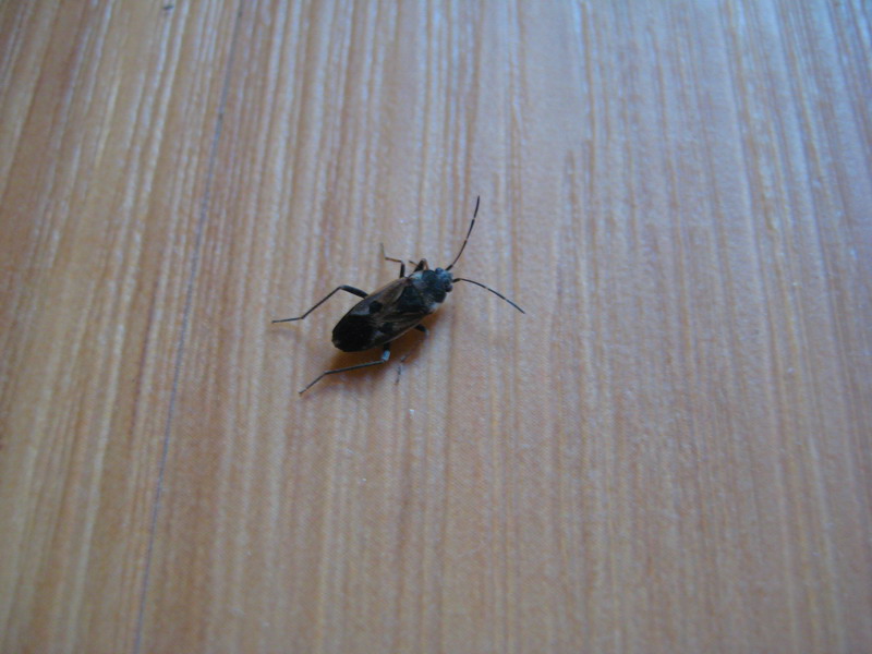

Mitka Опубліковано: 30 жовтня 2011 Поділитись Опубліковано: 30 жовтня 2011 Кто знает, что за жук? Обнаружили сегодня на полу. Посилання на коментар Поділитися на інших сайтах More sharing options...
irina1969 Опубліковано: 31 жовтня 2011 Поділитись Опубліковано: 31 жовтня 2011 (змінено) портрет нечеткий и я вовсе не хочу пугать, но очень похоже на ru.wikipedia.org/wiki/Усач_домовый.. гадость редкая Змінено 31 жовтня 2011 користувачем irina1969 Посилання на коментар Поділитися на інших сайтах More sharing options...
