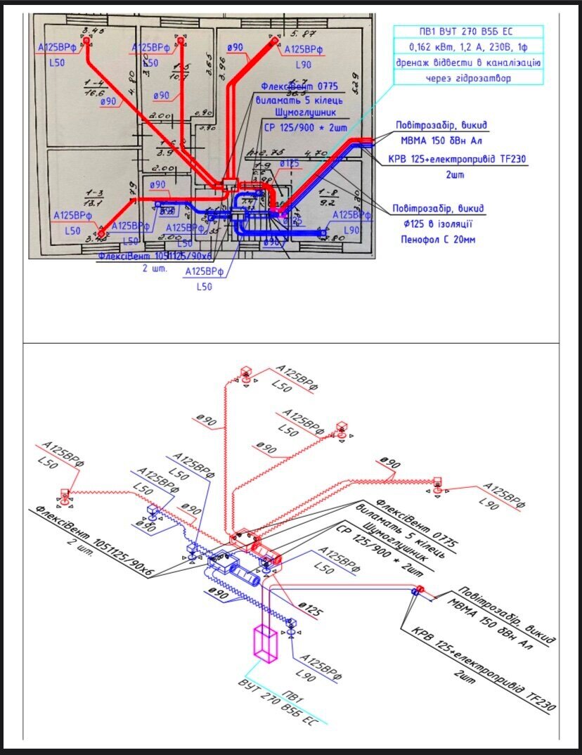

МакДо Опубліковано: 27 лютого Автор Поділитись Опубліковано: 27 лютого 7 хвилин тому, TaurosRMK сказав: Ну не знаю Ось для прикладу мій план. 6 хвилин тому, TaurosRMK сказав: А зазор є хоча б 10мм, не вистачає? Та ви що? Там же поріг серйозний для попередження розповсюдження потопу (так мені казали, коли встановлювали двері). За 7 років ні разу не скористалися послугами того анти-потоп порогу. Але двері врізані і лишається або демонтаж порогу (не памʼятаю що під ним лишили плиточники) або решітка 1 Посилання на коментар Поділитися на інших сайтах More sharing options...
TaurosRMK Опубліковано: 27 лютого Поділитись Опубліковано: 27 лютого 10 хвилин тому, МакДо сказав: Ось для прикладу мій план. А мені воно нащо? )) Посилання на коментар Поділитися на інших сайтах More sharing options...
yur43 Опубліковано: 27 лютого Поділитись Опубліковано: 27 лютого 31 хвилину тому, TaurosRMK сказав: А зазор є хоча б 10мм, не вистачає? Для 30 кубів чи скільки там, мало б вистачити. Решітка додатково завжди краще. Мені тої щілини на одну людину ще добре, а на двох вже мало. Але ми рідко двері закриваємо, хоча решітки заготовлені лежать. Посилання на коментар Поділитися на інших сайтах More sharing options...
МакДо Опубліковано: 27 лютого Автор Поділитись Опубліковано: 27 лютого 13 хвилин тому, TaurosRMK сказав: А мені воно нащо? )) Для розуміння сутності сили перетоків, що переносять повітря з однієї частини будинку в іншу. 1 Посилання на коментар Поділитися на інших сайтах More sharing options...
МакДо Опубліковано: 27 лютого Автор Поділитись Опубліковано: 27 лютого 1 хвилину тому, yur43 сказав: Решітка додатково завжди краще. Мені тої щілини на одну людину ще добре, а на двох вже мало. Але ми рідко двері закриваємо, хоча решітки заготовлені лежать. Повністю з вами погоджуюсь. Двері в вітальню закриваємо, поки кицька жива, бо вона має свої біоритми. Посилання на коментар Поділитися на інших сайтах More sharing options...
TaurosRMK Опубліковано: 27 лютого Поділитись Опубліковано: 27 лютого 5 хвилин тому, МакДо сказав: Для розуміння сутності сили перетоків, що переносять повітря з однієї частини будинку в іншу. Нічого не зрозуміло, але дуже цікаво ))) Я бачу в кожній кімнаті приток або витяжку і баланс 240/240 кубів, що і куда перетікає щось не дуже зрозуміло. Посилання на коментар Поділитися на інших сайтах More sharing options...
МакДо Опубліковано: 27 лютого Автор Поділитись Опубліковано: 27 лютого 23 хвилини тому, TaurosRMK сказав: Нічого не зрозуміло, але дуже цікаво ))) Я бачу в кожній кімнаті приток або витяжку і баланс 240/240 кубів, що і куда перетікає щось не дуже зрозуміло. Нічим не можу вам допомогти. Можливо це проблема вашої уяви 1 Посилання на коментар Поділитися на інших сайтах More sharing options...
