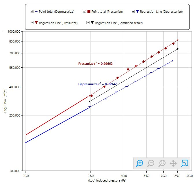

Dmode Опубліковано: 8 січня Поділитись Опубліковано: 8 січня 3 хвилини тому, shneider_vova сказав: тут я не згоден із тобой. бо просто зменшити швидкість приточного - то впаде врешті решт і вихідний потік, якщо немає десь привідкритого віконця. Ми ж ніби блаудор тест з тобою робили. Немає ідеально герметичних будинків. Дизбаланс по притоку відбувається через нещільності оболонки навіть з закритими вікнами. 1 Посилання на коментар Поділитися на інших сайтах More sharing options...
shneider_vova Опубліковано: 8 січня Поділитись Опубліковано: 8 січня Тільки що, Dmode сказав: Ми ж ніби блаудор тест з тобою робили. Немає ідеально герметичних будинків. Дизбаланс по притоку відбувається через нещільності оболонки навіть з закритими вікнами. та робили, але там була різниця тисків 50Па. тож не компенсують ті нещільності всю подачу Посилання на коментар Поділитися на інших сайтах More sharing options...
Dmode Опубліковано: 8 січня Поділитись Опубліковано: 8 січня 8 хвилин тому, yur43 сказав: зменшити приток вентилятором теж можна частково, але повітря в будинку звідкись має взятися, воно прийде в моєму випадку через пороги вуличних дверей, так що тепліше від цього не стане. Якщо під порогами місце з найменьшим опором у всій оболонці то так. Але як правило в сучасному будинку відсутні явні отвори з низьким опором. Більше дрібних нещільностей які розмазані по периметру оболонки. Тому рух повітря через низ не створює локального дискомфорту в якомусь окремому місці. Посилання на коментар Поділитися на інших сайтах More sharing options...
Dmode Опубліковано: 8 січня Поділитись Опубліковано: 8 січня (змінено) 17 хвилин тому, shneider_vova сказав: та робили, але там була різниця тисків 50Па. тож не компенсують ті нещільності всю подачу Ось знайшов Tвої "блаудор" показники. Припустимо потрібно компенсувати 30% дисбалансу від 150кубів. Це 45 кубів. Твоя ж оболонка при 10Па пропускає через себе понад 150 кубів на розрідження і понад 170 кубів на нагнітання. Тому навіть повне відключення притоку компенсується при 10 паскалях, а 45кубів і при меньшій різниці тисків. Змінено 8 січня користувачем Dmode 2 Посилання на коментар Поділитися на інших сайтах More sharing options...
volomoto Опубліковано: 8 січня Поділитись Опубліковано: 8 січня 37 хвилин тому, shneider_vova сказав: та робили, але там була різниця тисків 50Па. тож не компенсують ті нещільності всю подачу 50 Па — це дуже багато. Буде 100-200 кубів при такого перепаді буде навіть в дуже "герметичному" будинку. 1 Посилання на коментар Поділитися на інших сайтах More sharing options...
volomoto Опубліковано: 8 січня Поділитись Опубліковано: 8 січня В мене витяжка з кухні легко робить 100 Па розрідження і повітря шурує зі всіх щілин. Навіть створки вікон деформуються трохи і звідти сильно сифонить. Вхідні двері можна відкрити тільки впершись плечем і при відкриванні чути хвилю повітря, яка заходить всередину. 2 Посилання на коментар Поділитися на інших сайтах More sharing options...
