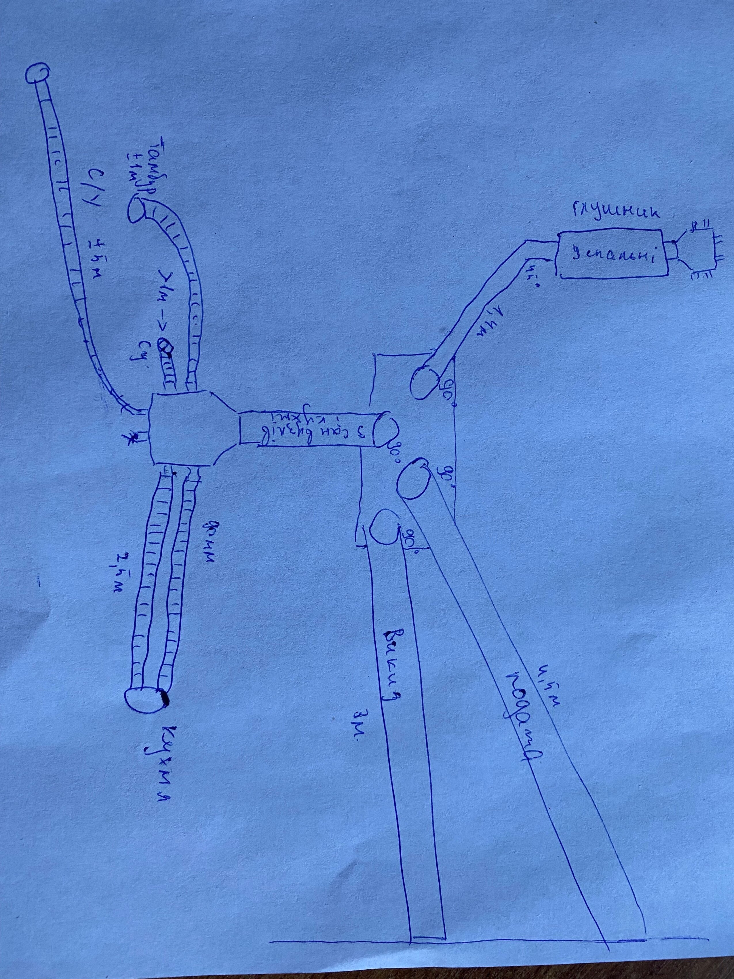

МакДо Опубліковано: 6 листопада 2023 Автор Поділитись Опубліковано: 6 листопада 2023 3 години тому, МакДо сказав: От витяжного глушника я б викинув, важко то змонтувати. Якби з ПВУ відразу у колектор, то монтаж був би просто бімба. @Dmode, що скаже ваш перфекціонізм? 🙃 Посилання на коментар Поділитися на інших сайтах More sharing options...

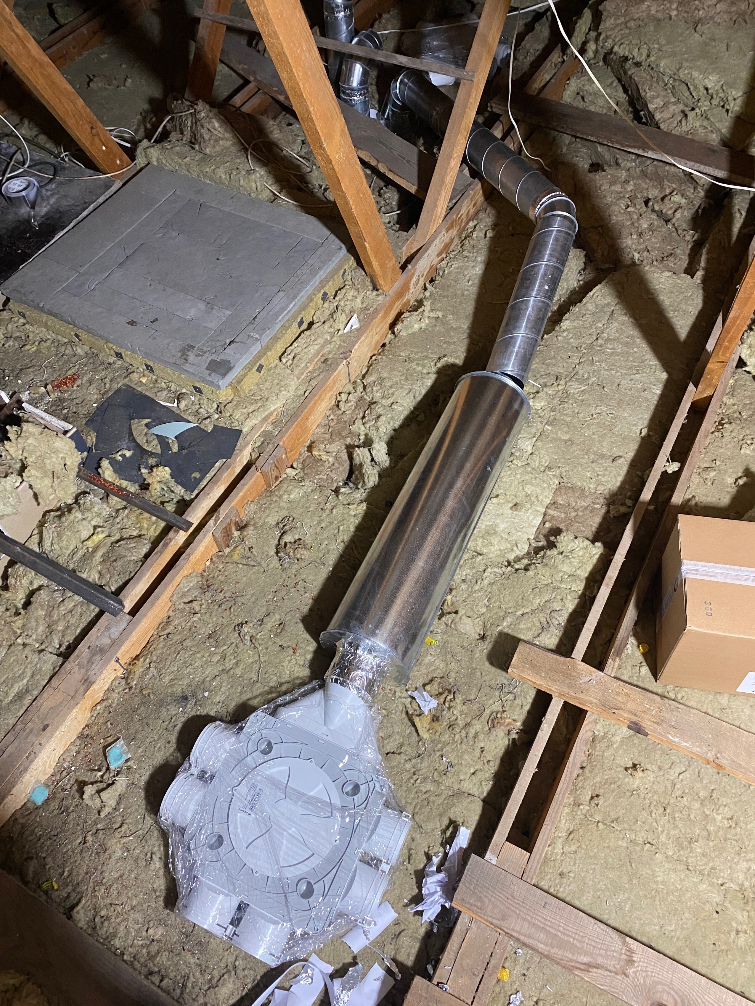

МакДо Опубліковано: 6 листопада 2023 Автор Поділитись Опубліковано: 6 листопада 2023 Після розкладу компонентів на горищі, зрозумів, що будуть зміни у проєкт. А саме колекторний вузол. На цьому малюнку виключений глушник з системи витяжки. Чи ок то буде? Посилання на коментар Поділитися на інших сайтах More sharing options...
shneider_vova Опубліковано: 6 листопада 2023 Поділитись Опубліковано: 6 листопада 2023 а що, між коллектором і рекуператором не влазить (там, де написано "з сан.вузлів і кухні")? взагалі можна й пережити, там не спати... Посилання на коментар Поділитися на інших сайтах More sharing options...
МакДо Опубліковано: 6 листопада 2023 Автор Поділитись Опубліковано: 6 листопада 2023 10 хвилин тому, shneider_vova сказав: а що, між коллектором і рекуператором не влазить (там, де написано "з сан.вузлів і кухні")? взагалі можна й пережити, там не спати... Глушник разом з колектором приблизно 1,65м в довжину. Колектор упреться в армопояс. Є ще варіант покласти його між іншими лагами, але доведеться після кутника 90 градусів робити повний розворот з радіусом 50см з ізовенту. В такому разі два 90х флексівента будуть на відстані 1м від анемостату кухні. Теж не знаю чи не відбудеться дисбалансу в системі витяжки. Посилання на коментар Поділитися на інших сайтах More sharing options...
yur43 Опубліковано: 6 листопада 2023 Поділитись Опубліковано: 6 листопада 2023 (змінено) 1 година тому, МакДо сказав: виключений глушник з системи витяжки. Чи ок то буде? якщо потужність не максимальна, Ви нічого не почуєте. А на максимальній глушник не спасе. Не ставте те страхопуддя. Його сенс є на промислових системах і встановлювати треба чим ближче до ПВУ, а не за метр. І оті гнучкі муфти там теж не потрібні, підключити просто гнучкими повітроводами. Змінено 6 листопада 2023 користувачем yur43 Посилання на коментар Поділитися на інших сайтах More sharing options...

МакДо Опубліковано: 6 листопада 2023 Автор Поділитись Опубліковано: 6 листопада 2023 (змінено) Коротше викинув я того глушника зі схеми. Якщо буде капець як не комфортно, встановлю його одразу після ПВУ у майбутньому. Але стара система була без глушників на алювенті з вентиляторами у квадратному корпусі і можна було щось почути лиш прислухавшись у повній тиші. Час покаже. п.с. - продам глушник ф125мм 900мм 🤣 Змінено 6 листопада 2023 користувачем МакДо 1 Посилання на коментар Поділитися на інших сайтах More sharing options...

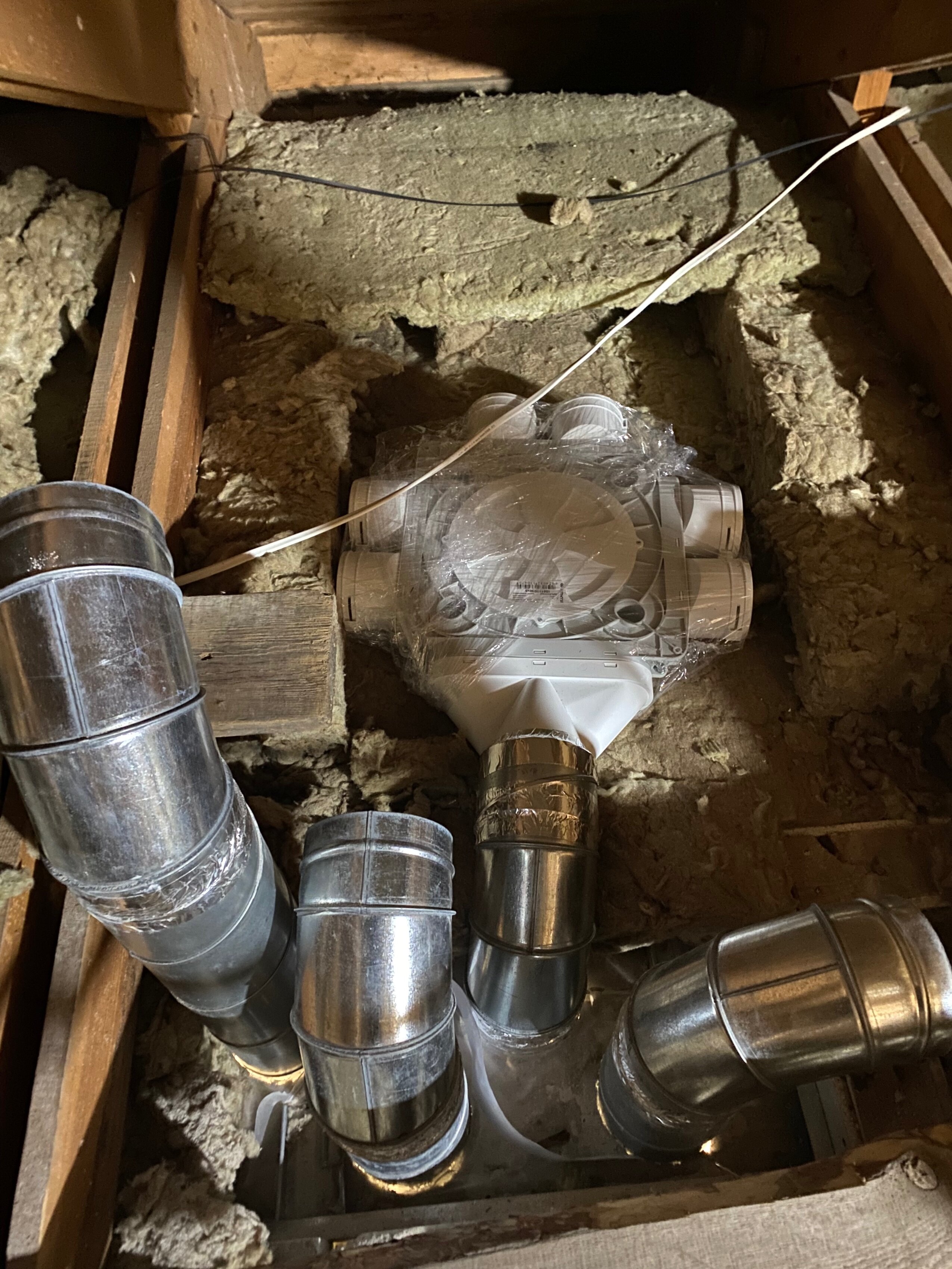

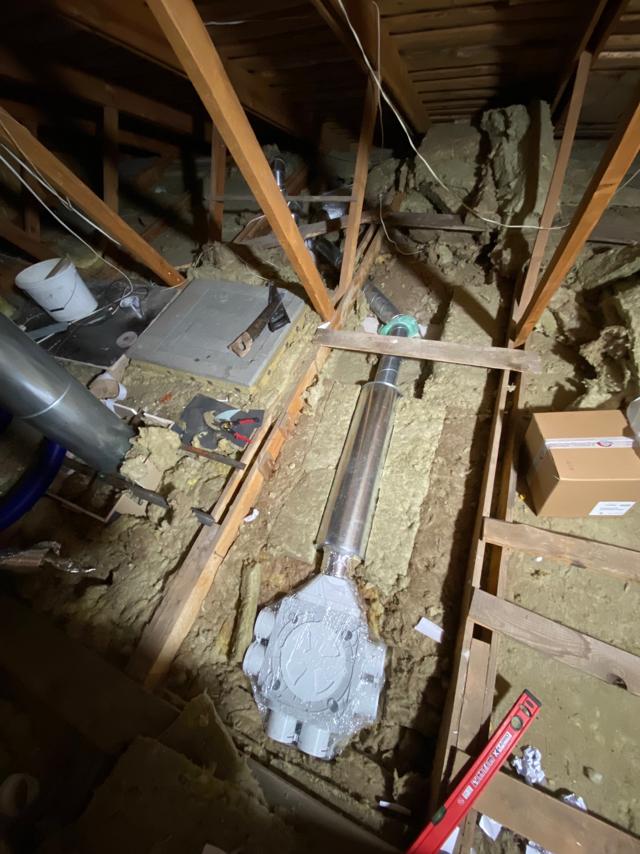

МакДо Опубліковано: 8 листопада 2023 Автор Поділитись Опубліковано: 8 листопада 2023 Поборов свою лінь і виліз на горище. Канал подачі у спальні та вітальню буде лежати тут. Зараз почну вирізати фігурно мін вату для утоплення цих девайсів і труб. Посилання на коментар Поділитися на інших сайтах More sharing options...
МакДо Опубліковано: 8 листопада 2023 Автор Поділитись Опубліковано: 8 листопада 2023 Так, зараз буду пиляти перестінки. Занадто вилазять вище стелі і заважають 125мм трубу просунути, бо між фермою і перестінком 11см. Посилання на коментар Поділитися на інших сайтах More sharing options...
МакДо Опубліковано: 8 листопада 2023 Автор Поділитись Опубліковано: 8 листопада 2023 (змінено) Підрізав та відбив, ніби скульптор квазімодо, в темноті 3 виступаючих перестінки. Задовбався. Якби я лише знав поняття рекуперація до початку внутрянки… Лишилося замотати скотчем пару стиків і гілка на подачу готова до розводки флексівенту. Фото робив у режимі х0,5 Змінено 8 листопада 2023 користувачем МакДо 1 Посилання на коментар Поділитися на інших сайтах More sharing options...

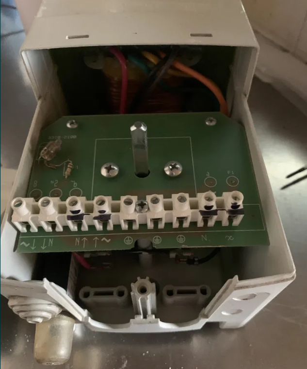

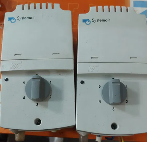

TaurosRMK Опубліковано: 8 листопада 2023 Поділитись Опубліковано: 8 листопада 2023 Ще одне питання по регуляторах швидкості для вентиляторів. Думаю купити твердотільне реле с сигналом 4-20 mA і керувати через контролер, але попалися вживані трансформаторні регулятори Systemair RE 1,5 по хорошій ціні, хоча вони з ручним перемиканням. Трансформаторний регулятор напевно самий кращий і безбечний варіант, але нюанс в тому, що він ручний (хоча є варіанти 0-10В/4-20мА, але ціни космічні). Питання для тих, хто може в цьому розбирається, чи можна буде якось автоматизувати переключення швидкостей? По ідеї там галетний перемикач і трансформатор з різними обмотками, такі трансформатори продаються навіть окремо. Тим не менше це в зібраному виді з ручним перемикачем, а задача якось це автоматизувати, можливо через якісь реле/контактори перемикатися між обмотками, або інші "розумні" варіанти, щоб це робив контролер відповідно до записаного сценарію. Там є 5 позицій, думаю якщо б була мождивість задіяти 3 з них (мін, середня, макс), то було б супер. Прихований текст Посилання на коментар Поділитися на інших сайтах More sharing options...
ЯД Опубліковано: 8 листопада 2023 Поділитись Опубліковано: 8 листопада 2023 1 хвилину тому, TaurosRMK сказав: Ще одне питання по регуляторах швидкості для вентиляторів. Думаю купити твердотільне реле с сигналом 4-20 mA і керувати через контролер, але попалися вживані трансформаторні регулятори Systemair RE 1,5 по хорошій ціні, хоча вони з ручним перемиканням. Трансформаторний регулятор напевно самий кращий і безбечний варіант, але нюанс в тому, що він ручний (хоча є варіанти 0-10В/4-20мА, але ціни космічні). Питання для тих, хто може в цьому розбирається, чи можна буде якось автоматизувати переключення швидкостей? По ідеї там галетний перемикач і трансформатор з різними обмотками, такі трансформатори продаються навіть окремо. Тим не менше це в зібраному виді з ручним перемикачем, а задача якось це автоматизувати, можливо через якісь реле/контактори перемикатися між обмотками, або інші "розумні" варіанти, щоб це робив контролер відповідно до записаного сценарію. Там є 5 позицій, думаю якщо б була мождивість задіяти 3 з них (мін, середня, макс), то було б супер. Приховати вміст Может тупой вариант, но сервопривод на ручку?))) А его уже крутить всякими домами умными Посилання на коментар Поділитися на інших сайтах More sharing options...

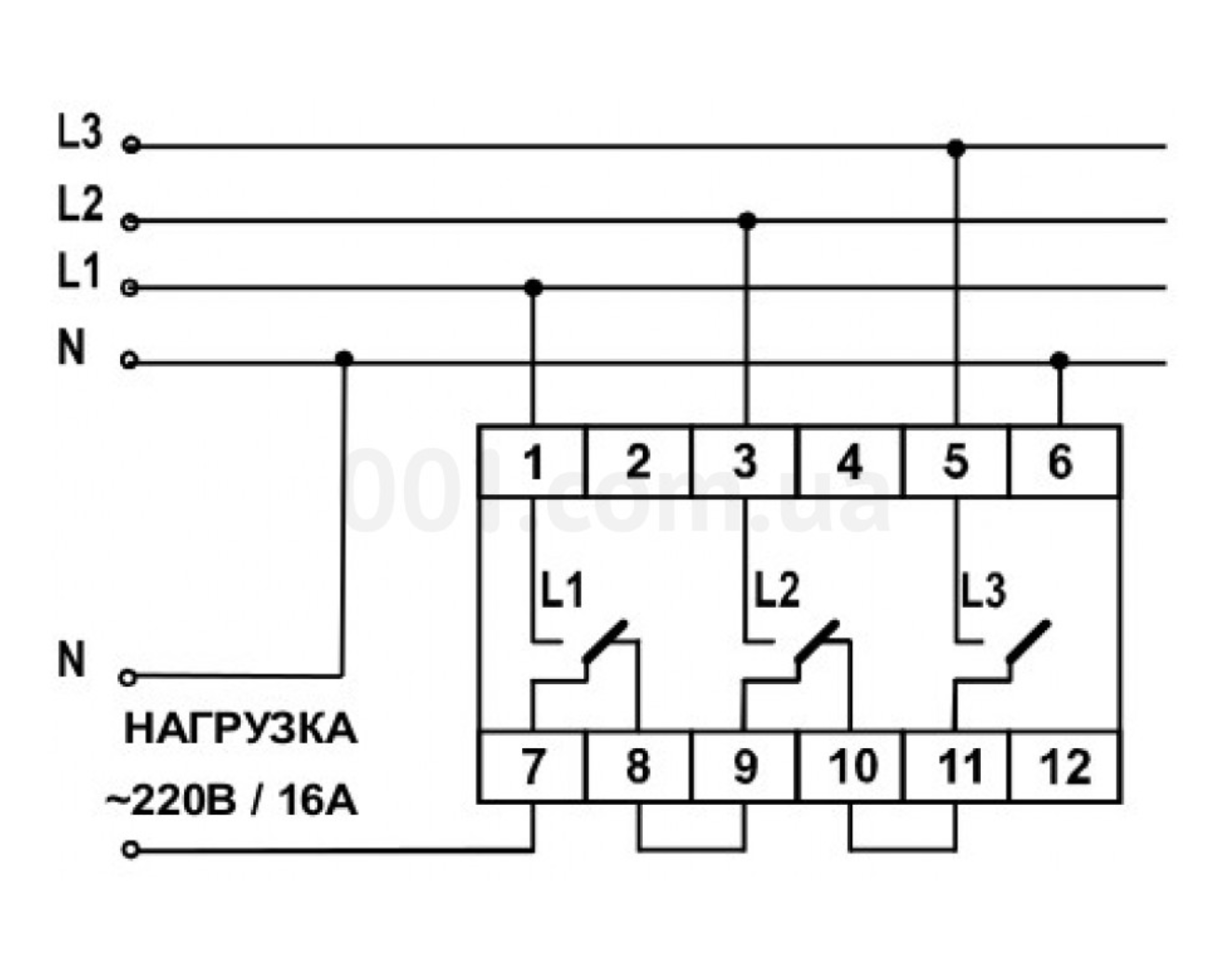

volomoto Опубліковано: 8 листопада 2023 Поділитись Опубліковано: 8 листопада 2023 54 хвилини тому, МакДо сказав: Шановні, чи можна переднагрів розміщувати у холодному контурі? Та можна, але будуть більші втрати тепла, бо утепляти нагрівач неможна. 55 хвилин тому, МакДо сказав: І який краще фільтр перед ним розмістити: касетний чи кишеньковий? Кишеньковий краще. 53 хвилини тому, TaurosRMK сказав: Тим не менше це в зібраному виді з ручним перемикачем, а задача якось це автоматизувати, можливо через якісь реле/контактори перемикатися між обмотками, або інші "розумні" варіанти, щоб це робив контролер відповідно до записаного сценарію. Там є 5 позицій, думаю якщо б була мождивість задіяти 3 з них (мін, середня, макс), то було б супер. Можна і схема десь така, як у ватоматичного перемикача фаз. Тобто потрбно 3 реле з перекидним контактом: 56 хвилин тому, TaurosRMK сказав: але попалися вживані трансформаторні регулятори Systemair RE 1,5 по хорошій ціні А де попалися і чи там ще є? Я б купив якщо ціна дійсно хороша. Посилання на коментар Поділитися на інших сайтах More sharing options...
МакДо Опубліковано: 8 листопада 2023 Автор Поділитись Опубліковано: 8 листопада 2023 5 хвилин тому, volomoto сказав: А де попалися і чи там ще є? Я б купив якщо ціна дійсно хороша. Може це воно? m.olx.ua/d/uk/obyavlenie/regulyator-shvidkost-systemair-re-1-5-IDQlxiQ.html?gclid=Cj0KCQiAgK2qBhCHARIsAGACuzloAGULEm7RmlQq0JUzqG0ulw5RTa_LicU60UyLRilrA5X-Gd8oqY8aAjfWEALw_wcB&utm_campaign=electronics-[uk]-shopping-cpc-ukraine-np-ads-[m]&utm_content=147569058405&utm_id=20145336620&utm_medium=cpc&utm_source=google 1 Посилання на коментар Поділитися на інших сайтах More sharing options...

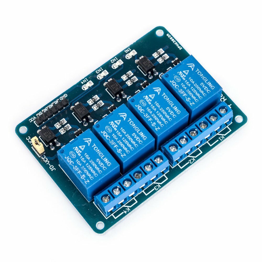

TaurosRMK Опубліковано: 9 листопада 2023 Поділитись Опубліковано: 9 листопада 2023 8 годин тому, volomoto сказав: Тобто потрбно 3 реле з перекидним контактом: Є esp32, яка також зв'язана з вентиляцією по rs485, значить можна використати таке реле. 10А витримує, на вентилятор 0.5А має вистачити з головою. Тільки потрібно щоб в один момент було замкнуте одне реле, вірно? Бо може бути бах 😁 8 годин тому, volomoto сказав: Я б купив якщо ціна дійсно хороша. Перебиваєте пропозицію? 🤣 На олх час від часу є пропозиції до 60-70$ Посилання на коментар Поділитися на інших сайтах More sharing options...
