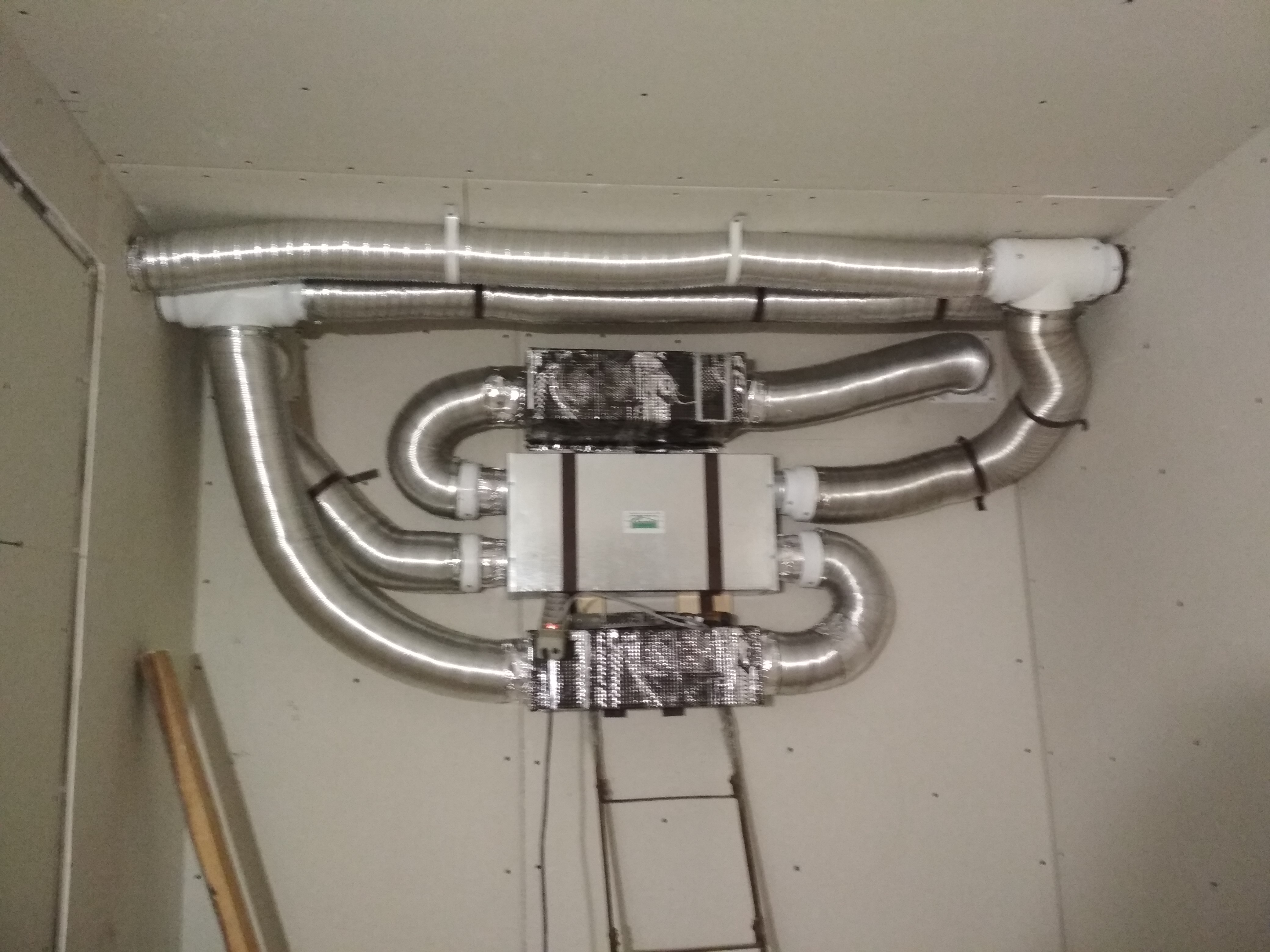

Моя вентиляция с рекуперацией Chandelle C 2-200

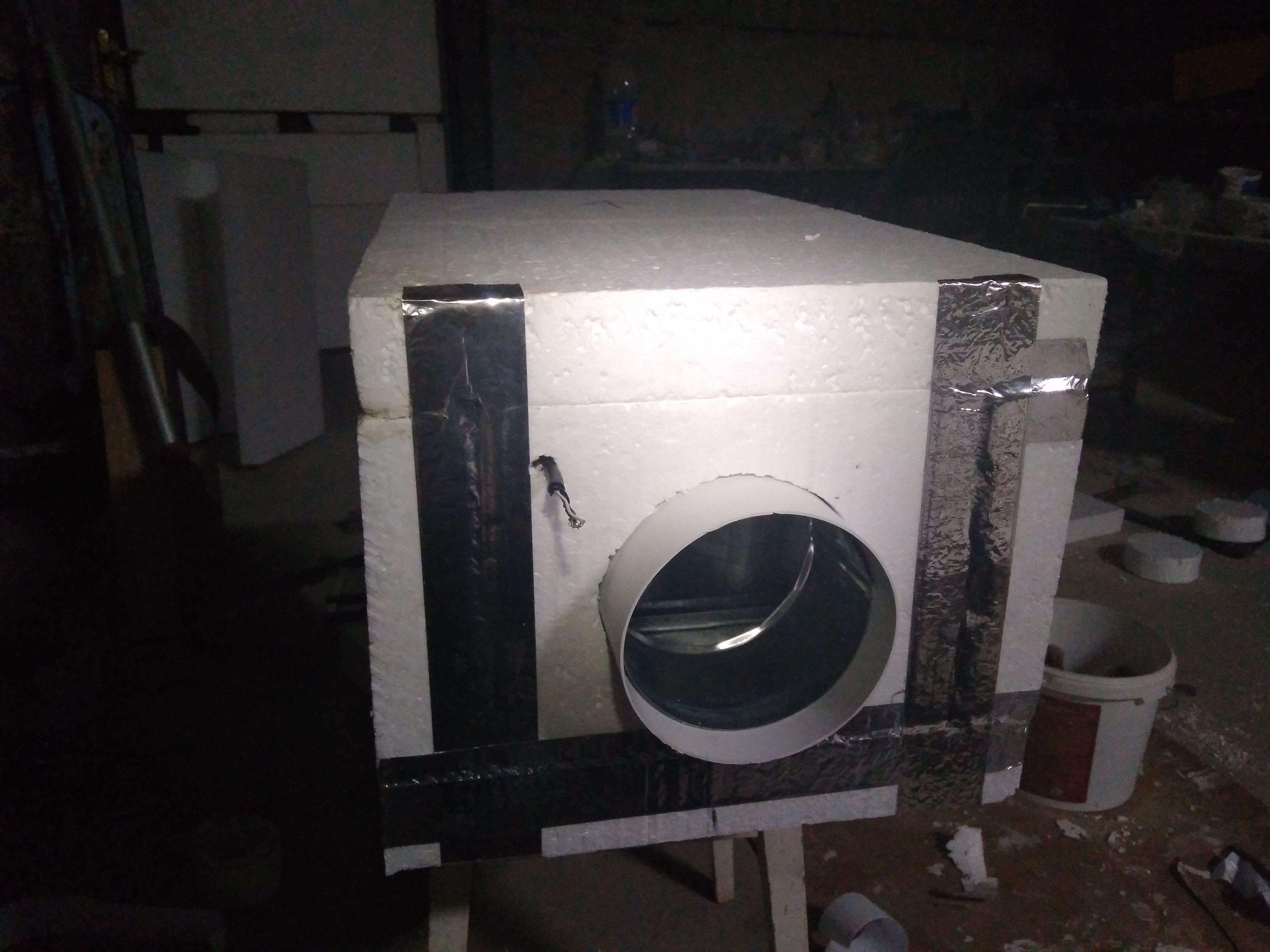

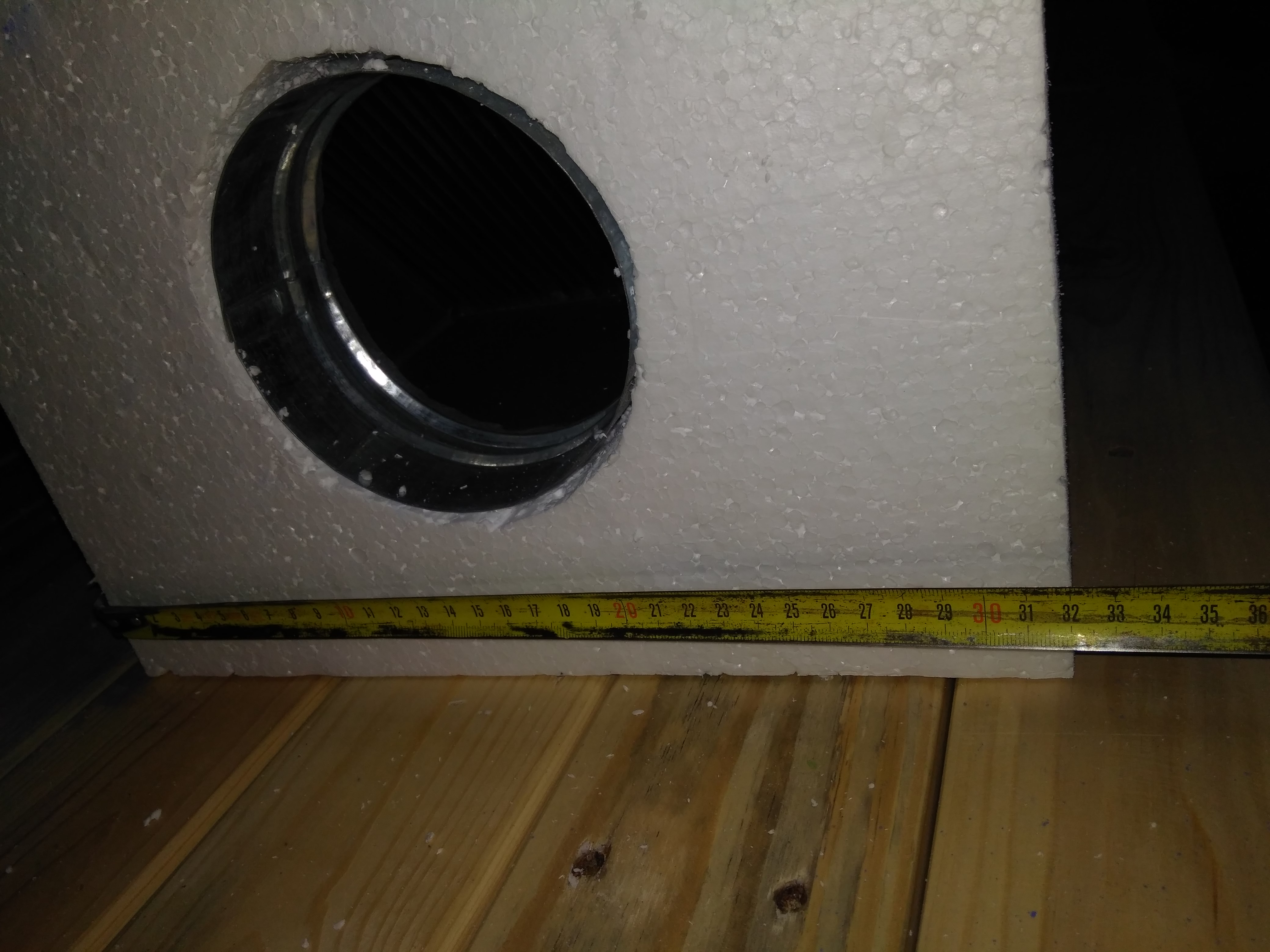

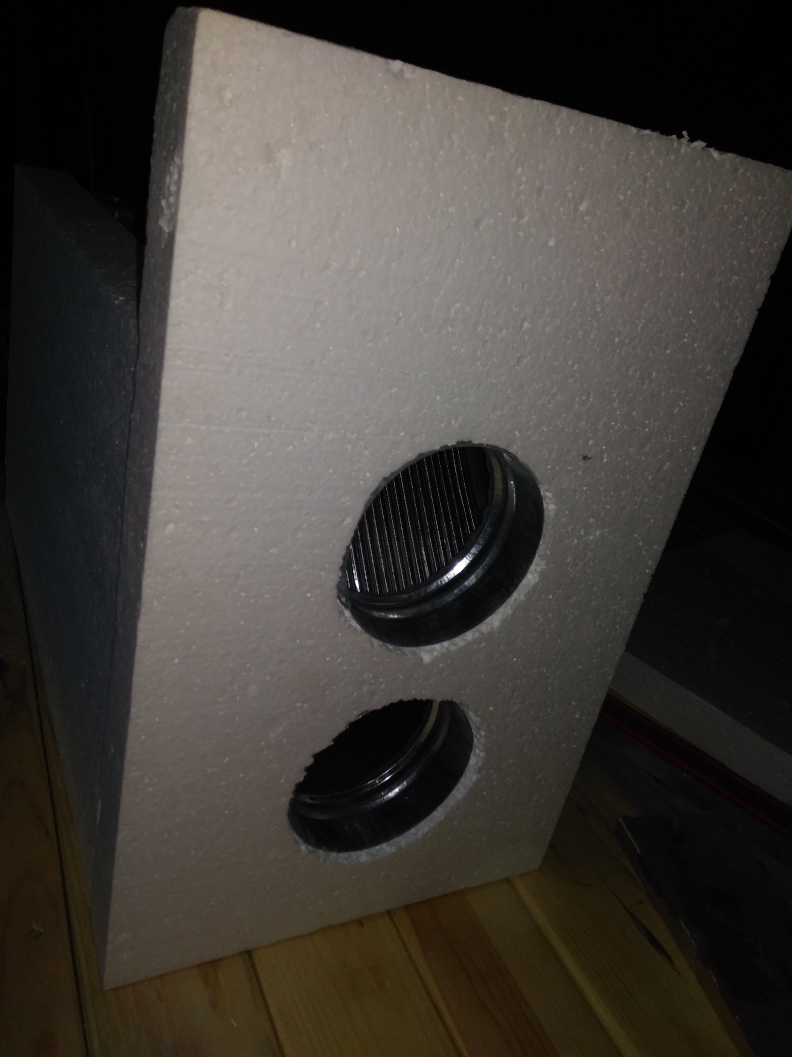

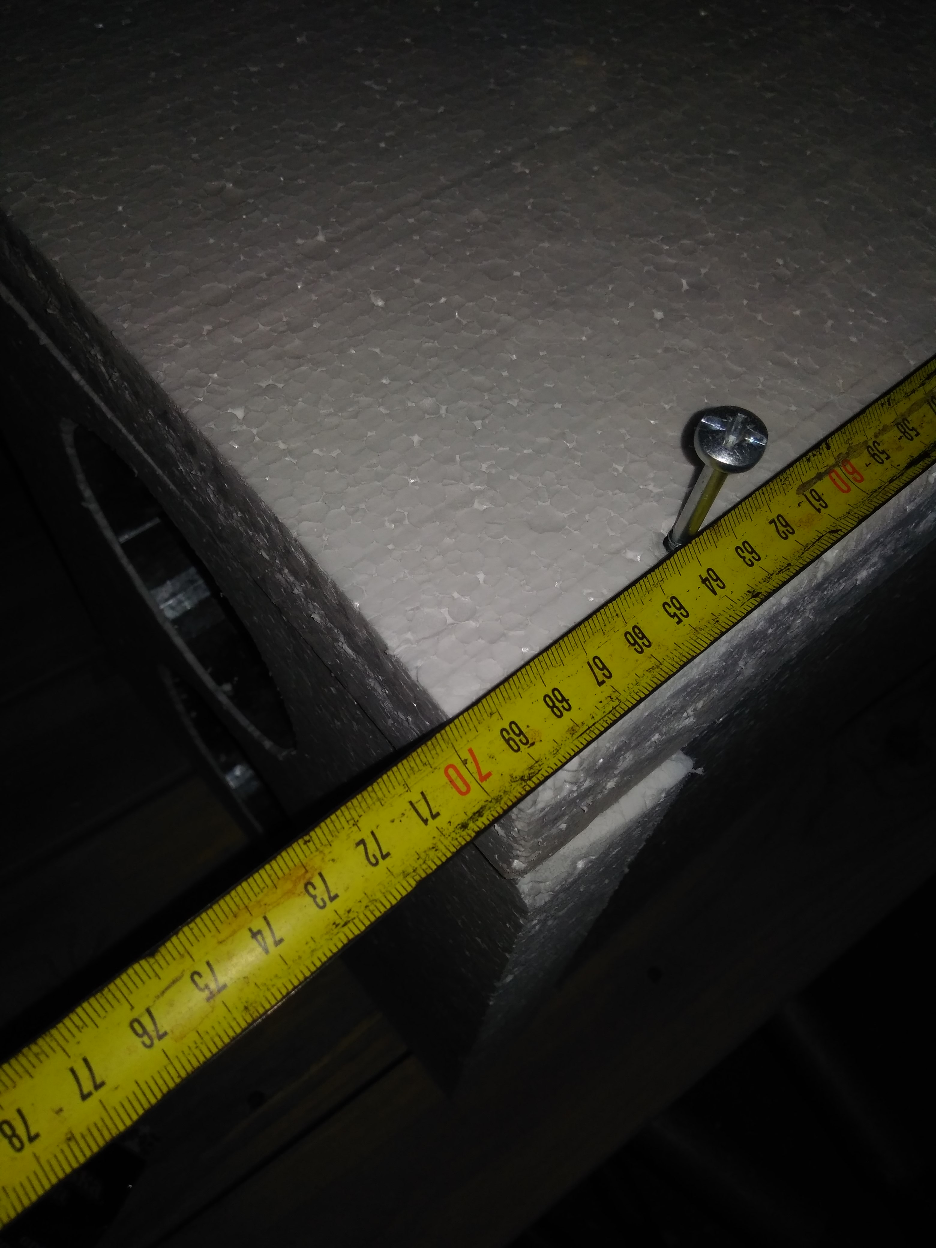

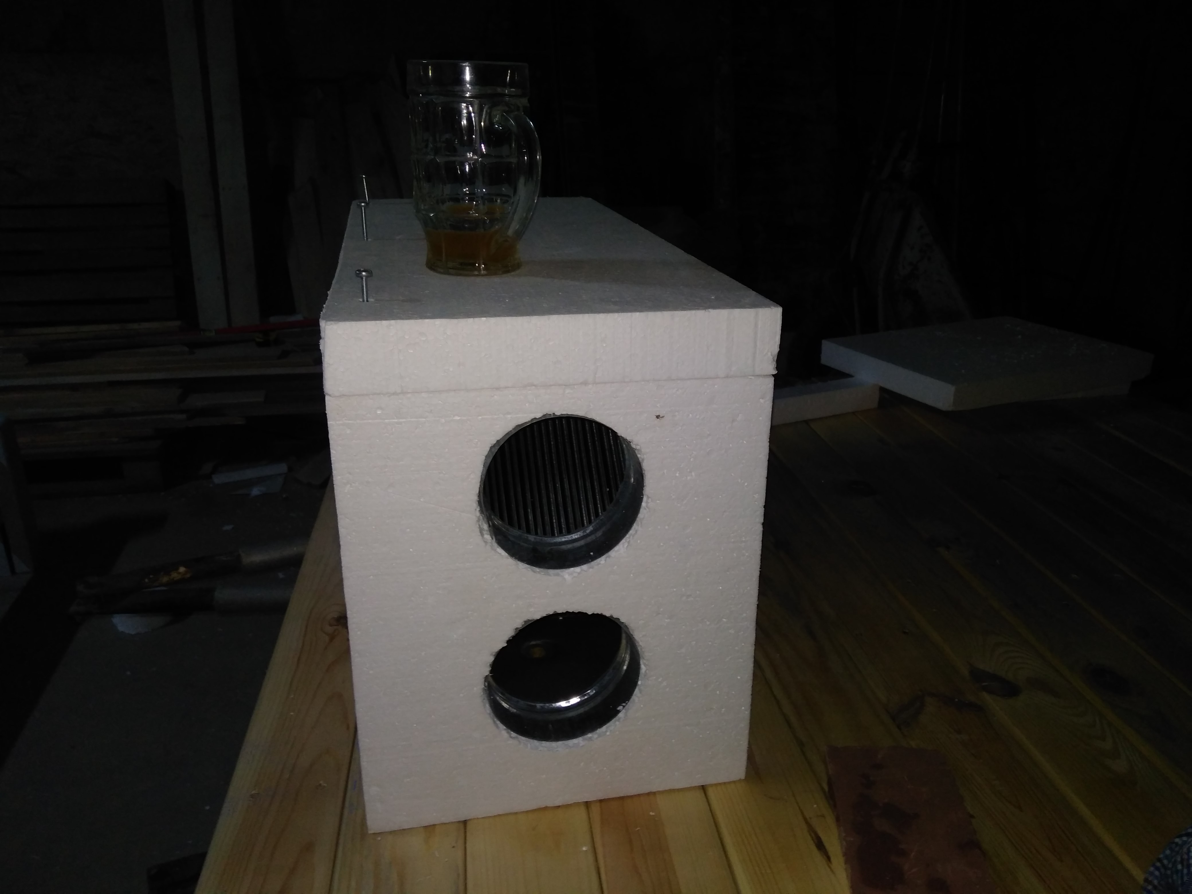

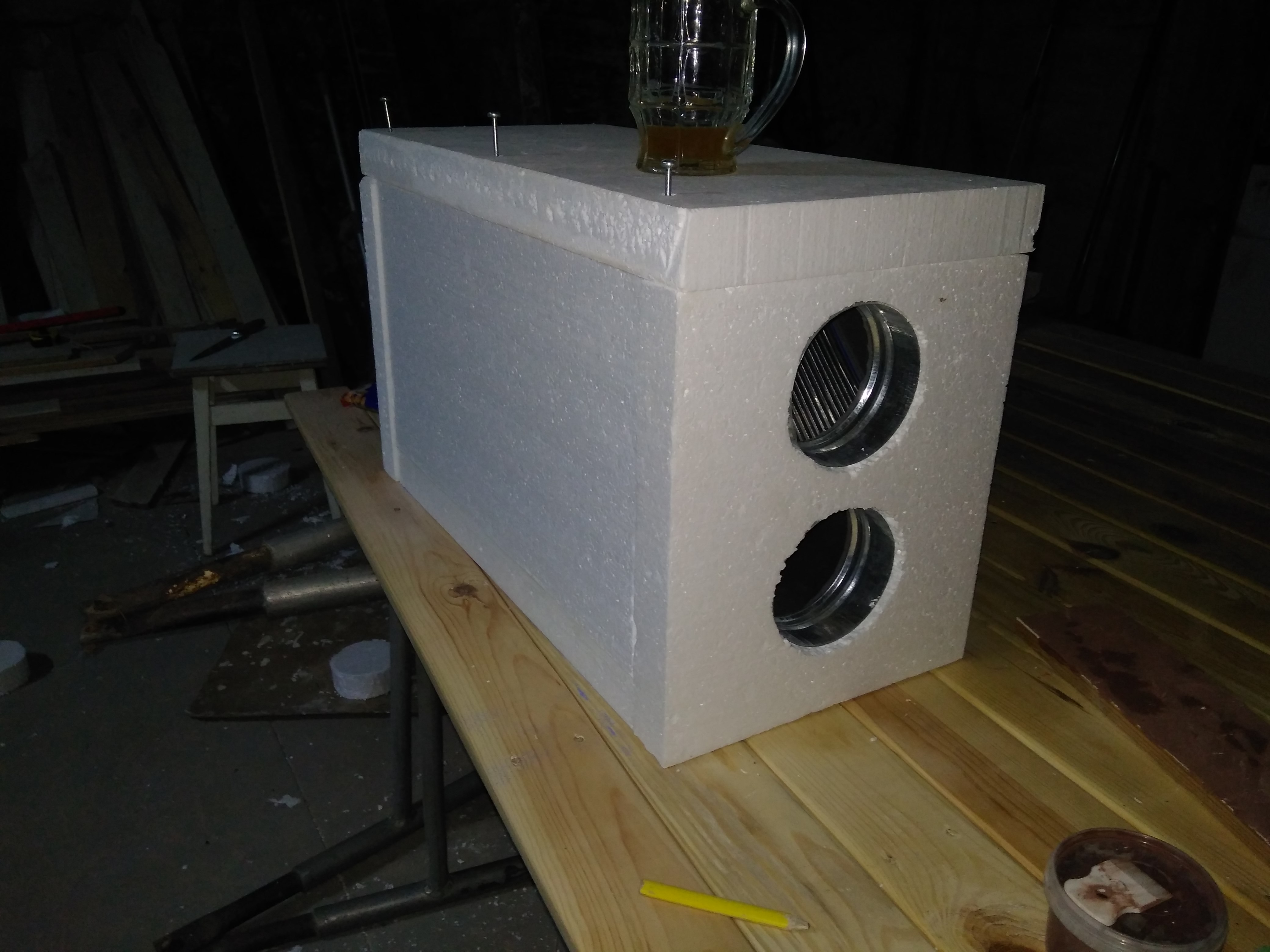

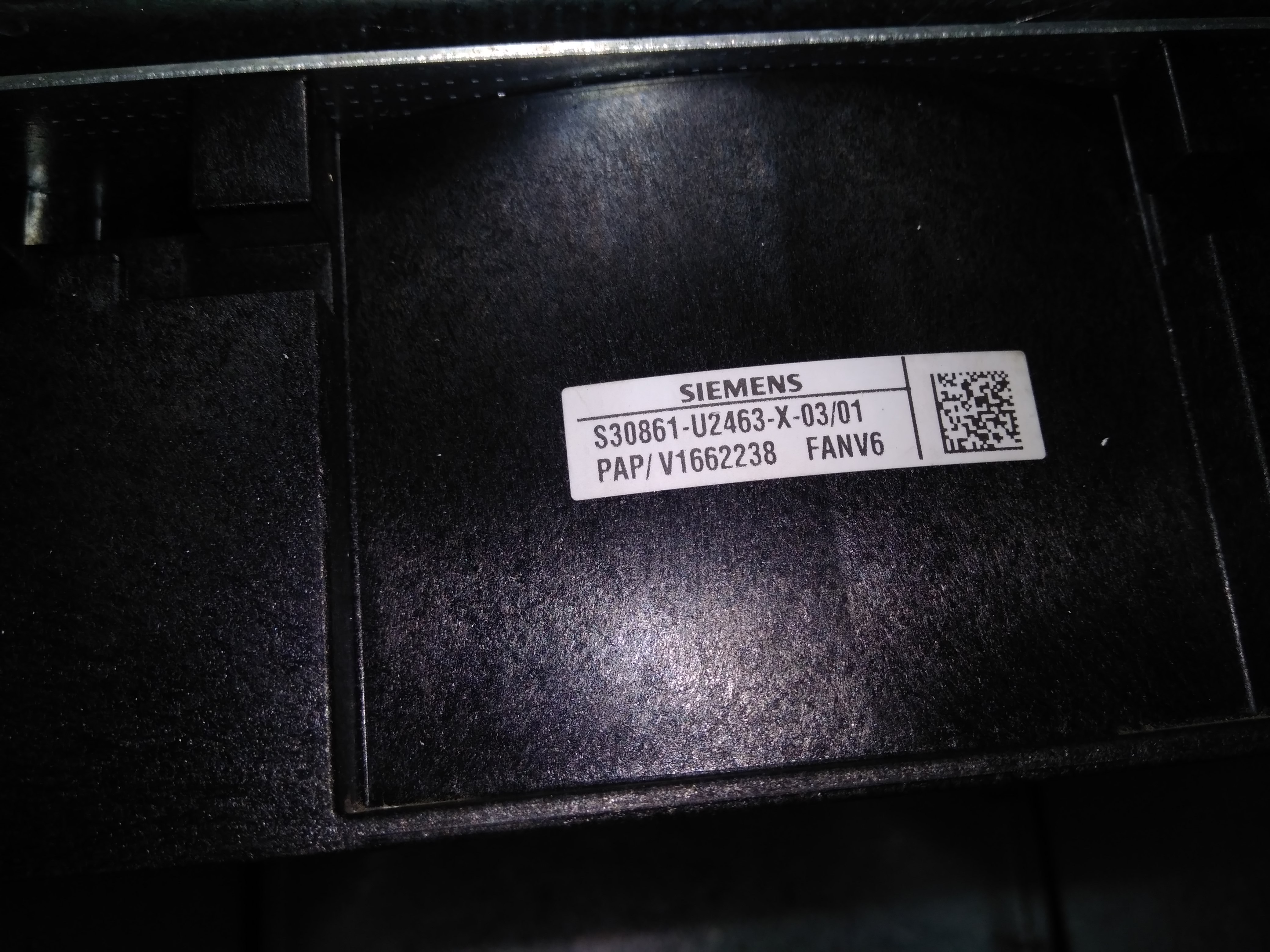

Колхозить боксы для вентблоков закончил. Оставил возможность ревизии. Добрался до вентилятора. Как и обещал производитель: это siemens.

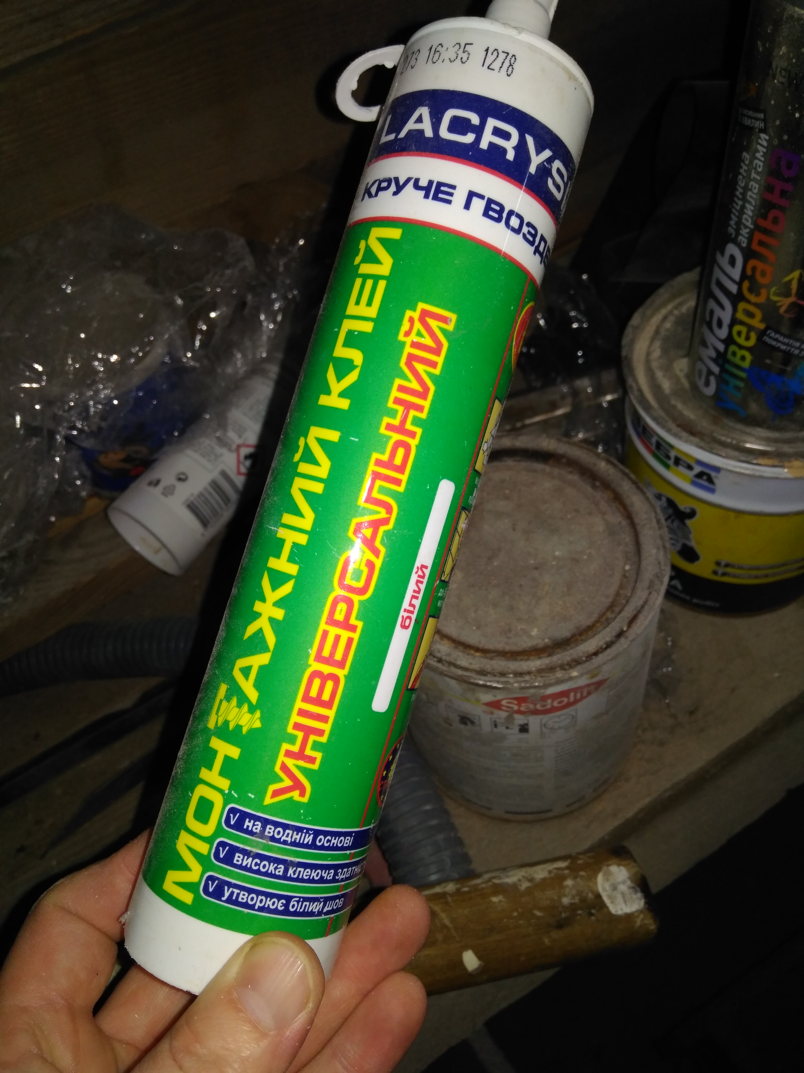

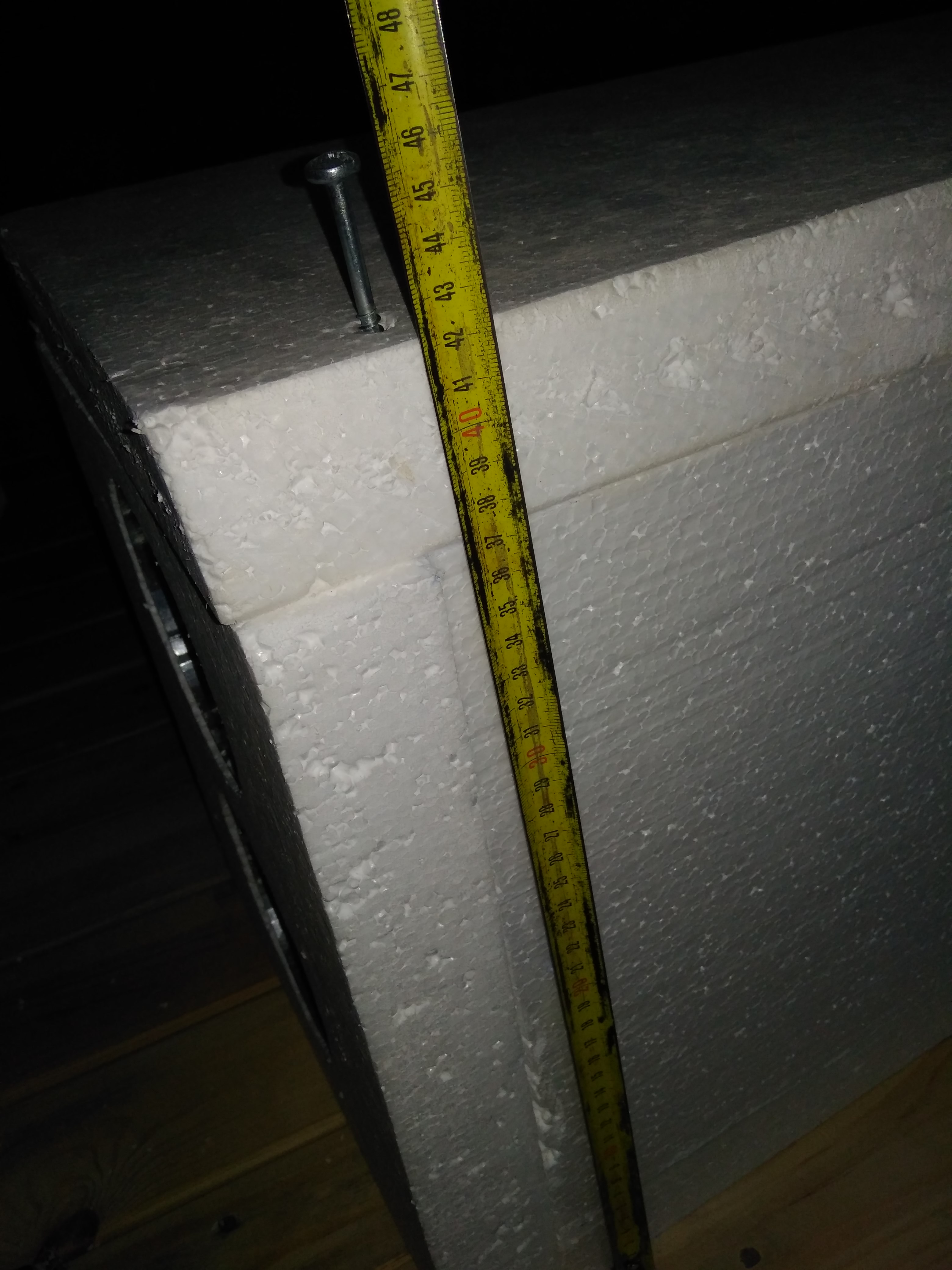

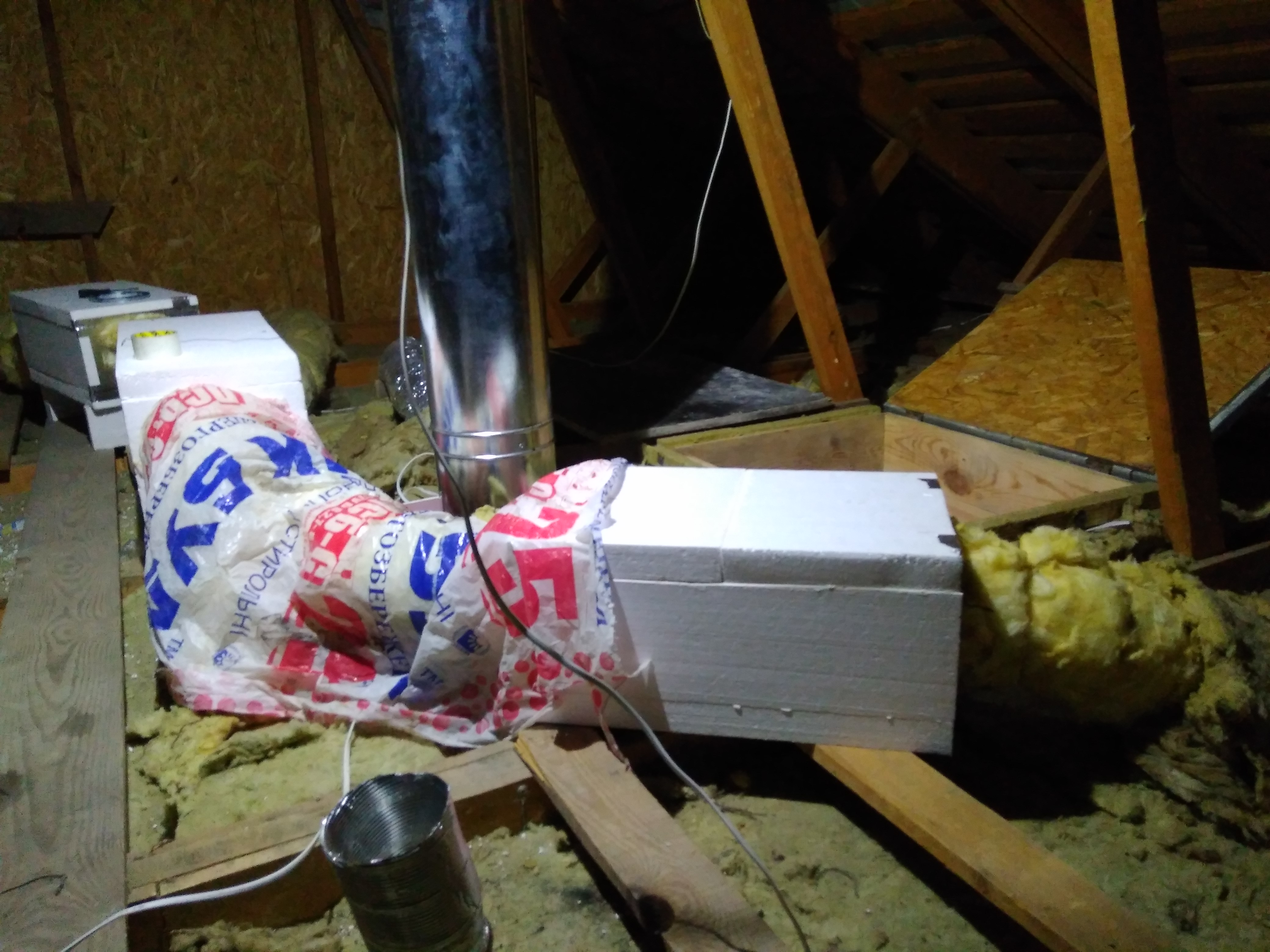

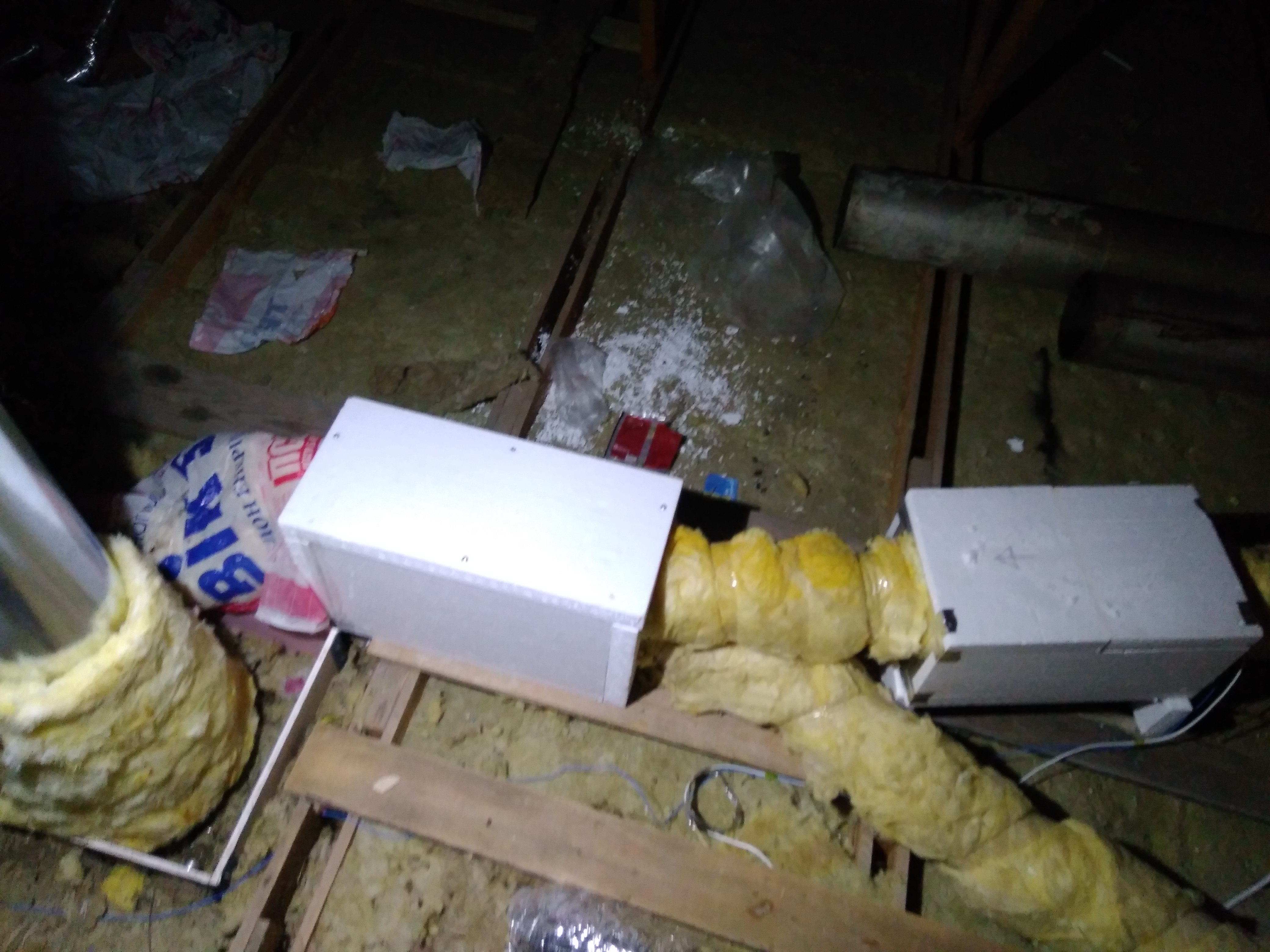

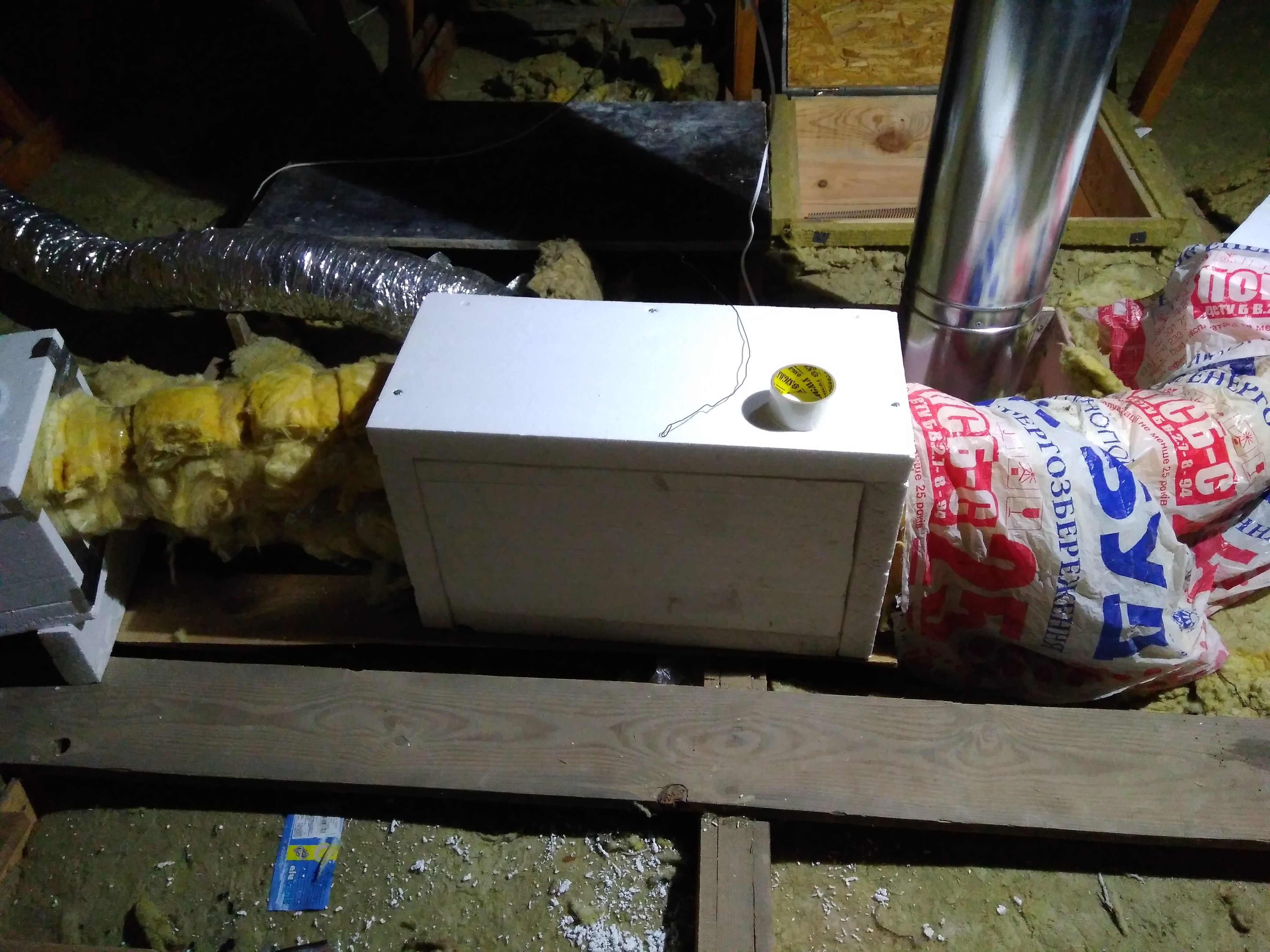

Вот только закончил бокс для блока рекуперации (два теплообменника - детали на сайте производителя). Алилуя блин. 3-х летний ребенок и работа не даёт закончить все так быстро как хотелось - всего работы с боксами на световой день. Колхожу из-за того, что все добро будет размещено на холодном чердаке. Боюсь, чтобы 50мм пенопласта оказалось не мало. Хотя прилепить ещё 50-100мм саморезами по дереву к существующему, склееному жидкими гвоздями от лакрисил, боксу будет не сложно. Или тупо уложить ватой.
П.с. - туба клея 40грн. Клей не разорвать. Ломается пенопласт у шва с клеем.

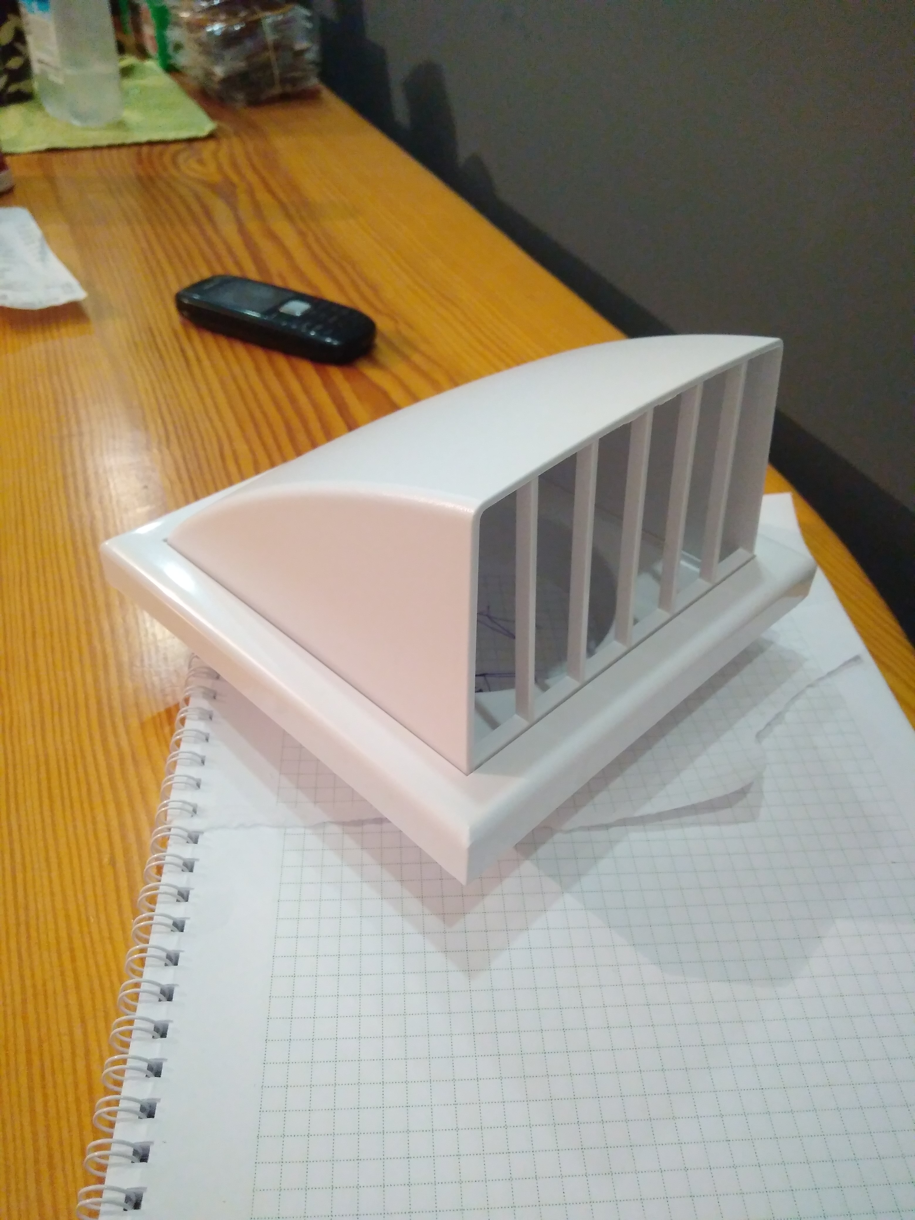

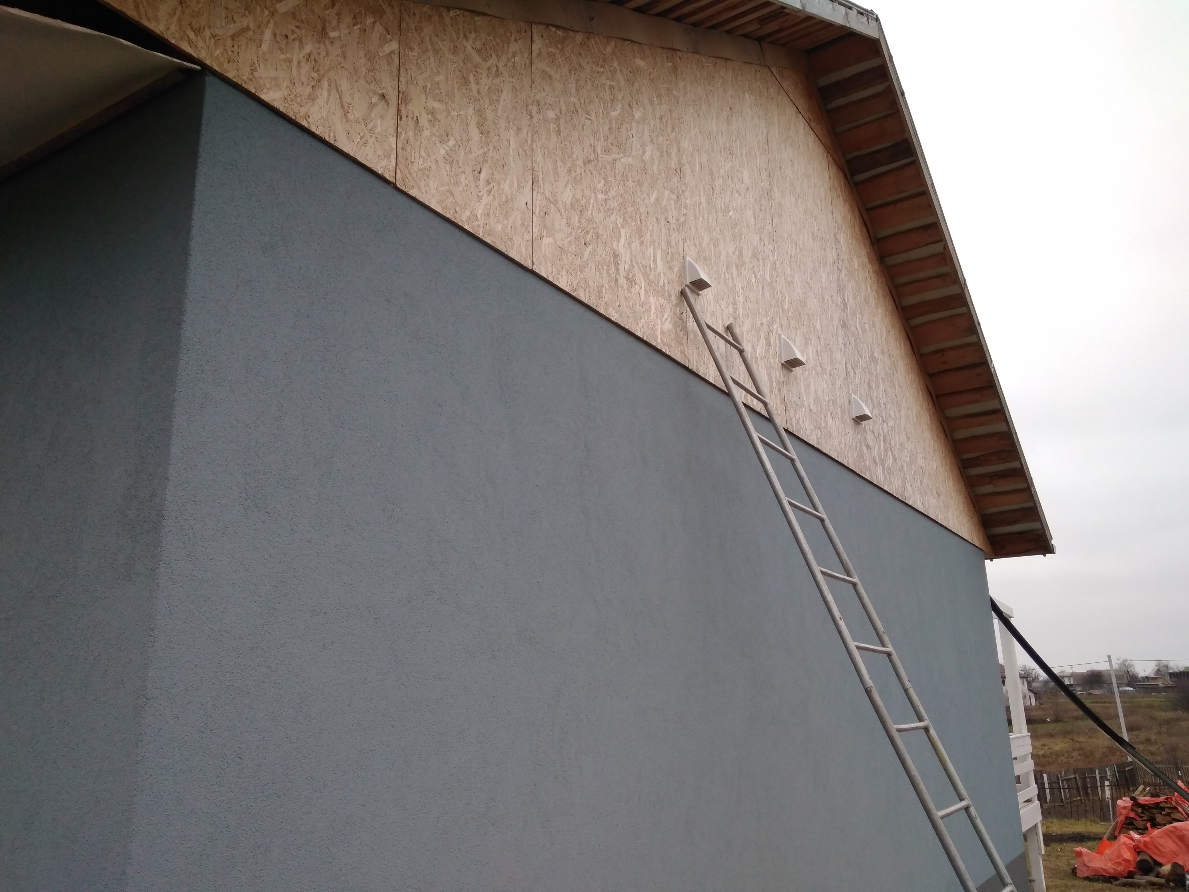

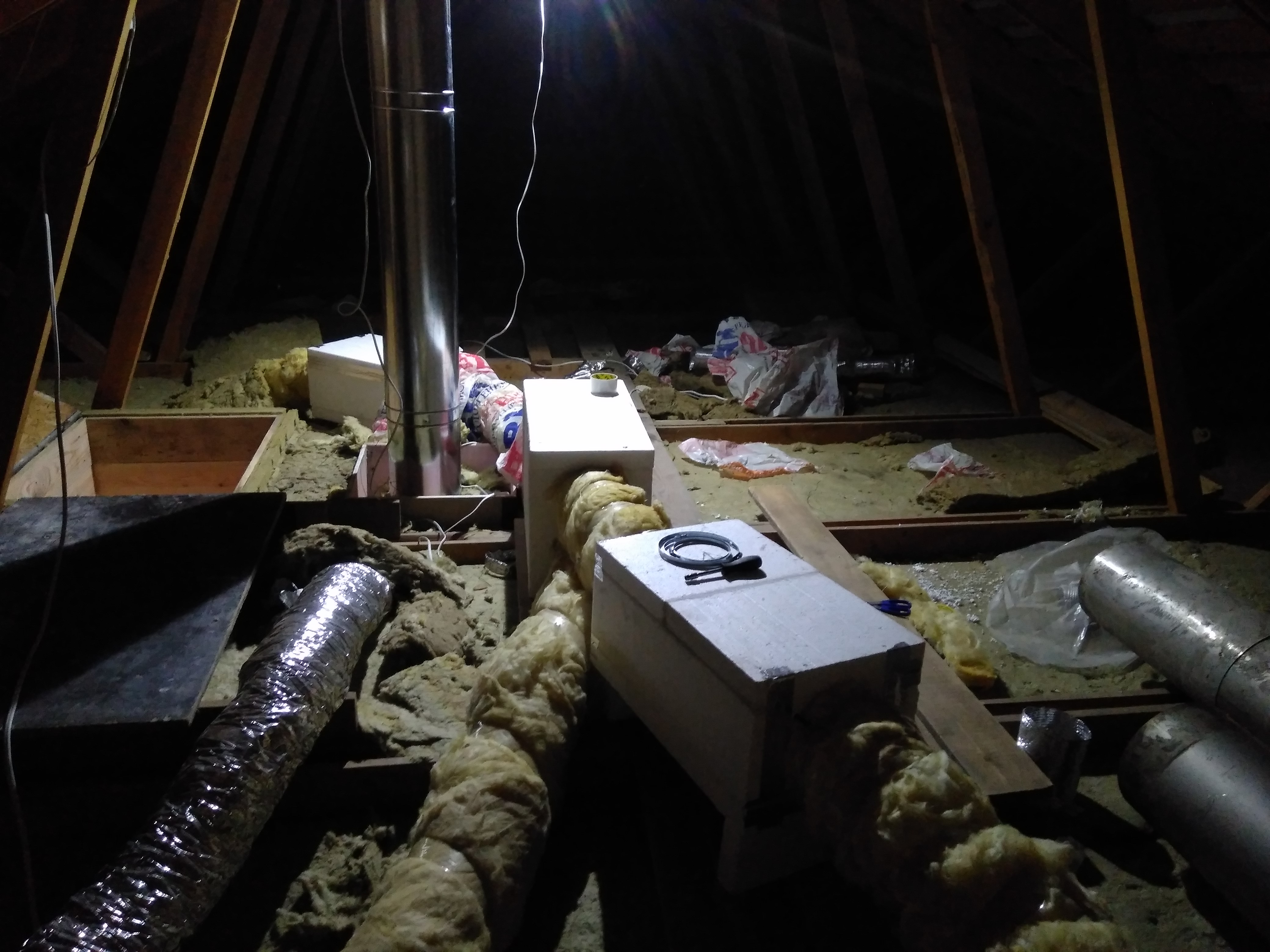

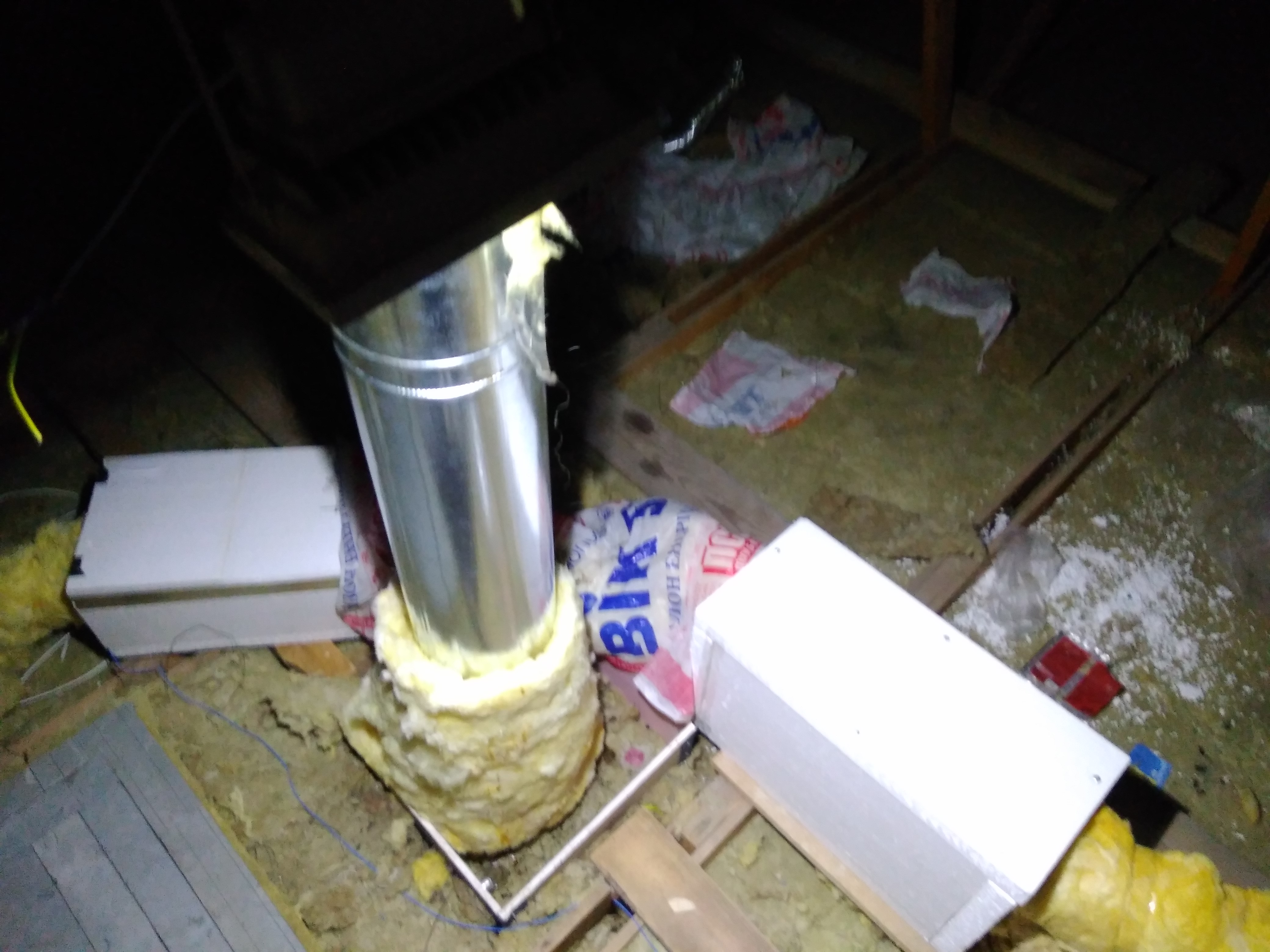

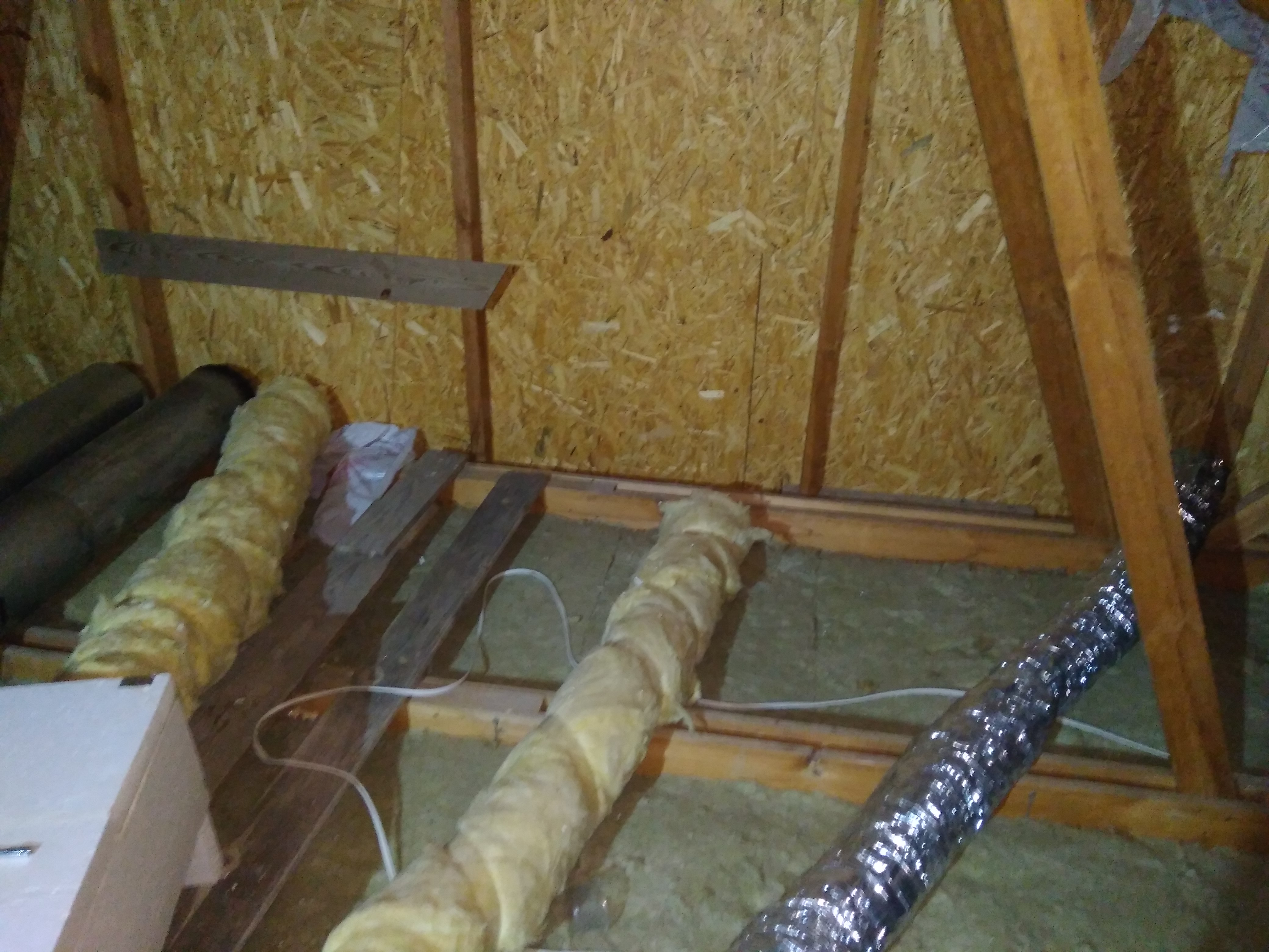

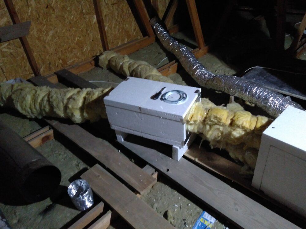

Ура! Монтаж(почти) окончен!!! Осталось во фронтоне выпилить отверстия и подключить гофры к "граткам". Ну и проводку... То дело не сложное. Ещё не решил проблему отвода конденсата. Много его вообще будет(конденсата)??? Система вышла довольно громоздкая. Запарился обматывать трубы ватой. Как представлю момент ревизии, аж грустно становится.

П.с. - установил сетки на фронтоне.

Что не так покажет только время :)
Чем будете осб покрывать снаружи?
Осб буду покрывать "кассетами" из железа. Кровля двойной фальц "катаный" и гнутый на месте. Железо из бухт. Бухты на подшивку свесов и фронтонов лежит уже больше года, ждём кровельщика Игоря. )))

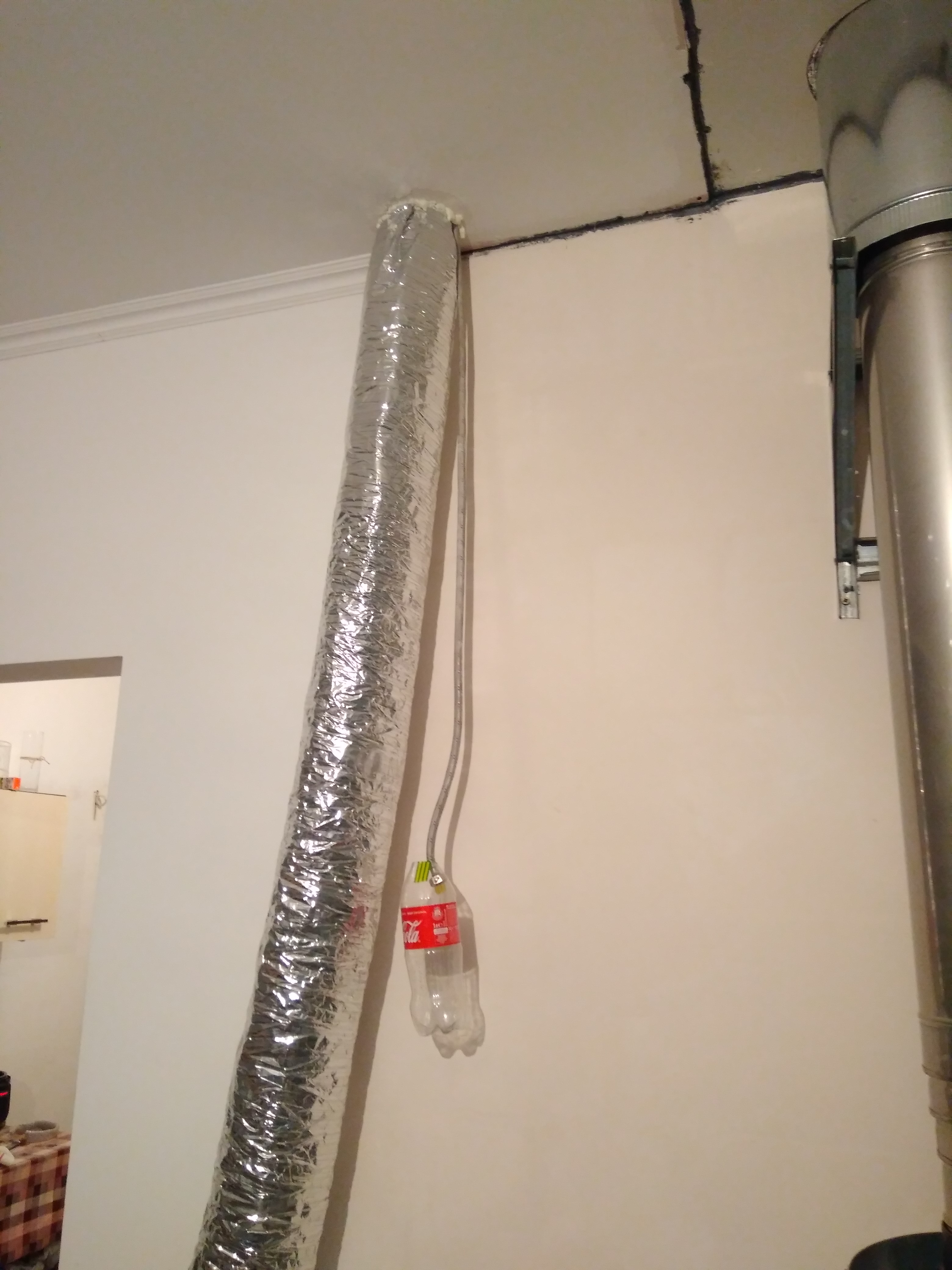

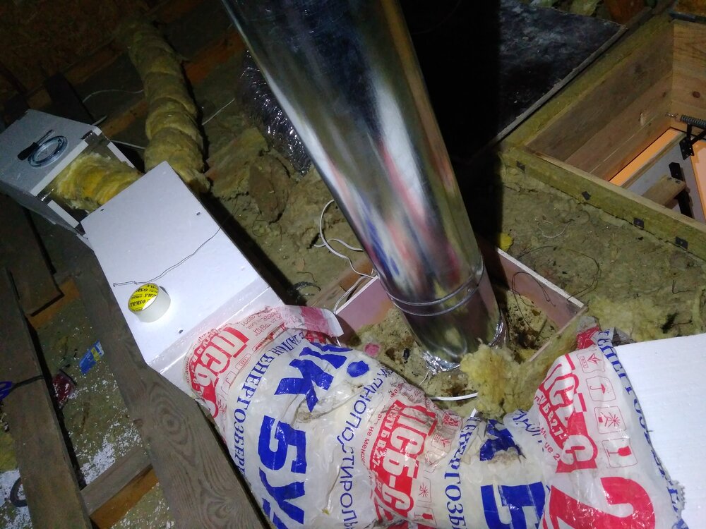

Ура. Систему запустил! Все супер! Подачи не слышно совсем - вентблок аж за блоком рекуперации. Вытяжку немного слышно (вентблок ближе). Тянет ок. Санузлом проверено!))) В последний момент вспомнил о конденсате. Связался с производителем - нужно делать слив в теплое помещение! Благо предусмотрен слив конденсата через патрубок 1/2". Такой шланг быстро нашелся. Вслепую прикрутил и провел шланг в помещение. Регулировку системы буду проводить постепенно. По "субъективным" ощущениям приподнеся ладонь к анемостату))) и градусниками у них же. Другие методы не доступны. Я о них просто не знаю).
П.с. - бутылка - временное решение. В 22:30 ничего другого не захотелось придумывать.

Я почти такую же систему на днях запустил.., только рекуператор 2-100.. У Вас,как я понял 2-200?? Немного жалею,что тоже не взял 2-200. Моторы мощные и мой рекуператор их просто давит немного.. Кстати моторы обклеил виброзащитой и стало реально тише.. Некоторые гофры тоже,которые рядом с моторами.. Но система у меня в подсобке стоит,то мне это важно.,Вам может и не столь важно.. Смущает очень маленький диапазон регулировки на регуляторе,где реально обороты поднимаются.. У Вас так же?
В рекуператорі 2 мотори? 2-200 це той що з 2 теплообмінниками? Яка у Вас схема каналів по дому?
Так.,два мотори.,на приток і на витяжку. Ні.,цей рекуператор також з двома теплообмінниками., тільки трньший( на меньший об'єм повітря розрахований) Витяжка йде з кухні.,ванни.,залу., спальні і дитячої.,і подача також у всі ці кімнати.. Витяжка з ближніх точок.,подача в дальні. Правда ще до кінця не розвів.

Да.,бараний рог ещё тот вышел)) Там не только шум.,но и обороты в том диапазоне реально добавляет.. Буду экспериментировать с другими резисторами,так как реально не легко поймать нужную частоту вращения. Рекуператор,два мотора,блок питания и блок управления где то до 6000 вместе с доставкой Новой Почтой.,а остальное точно не знаю.. Покупал всё по-немногу.,некоторое лишнее возвращал,что не хватало-докупал и не фиксировал нигде.,поэтому даже не знаю)) Разводка такая- От рекуператора 125-я гофра в тройник с переходом на 100 в обе стороны.. Там ещё ответвления по комнатам.. сотками Концы ещё не доделал.. Пока думаю,как правильно.. Вытяжка действительно шумит немного больше-борюсь))) Утеплил входящую трубу и мотор,так как в тёплом помещении потеют.. Когда включаю одну вытяжку.,так у меня там трубы в полу в септик идут..(он ещё не использовался и только концовики торчат из пола) Так из этих труб сразу сильный поток приходящего воздуха))) Может что и не правильно.,но по ходу дела ещё модернизирую))
Каналы проложил в коробах под светильники))
Добавлено через 4 минуты
Пока смущает только рекуператор 2-100,но производитель уверяет,что мне его хватит с головой.. Дом 85 квадратов на три человека.

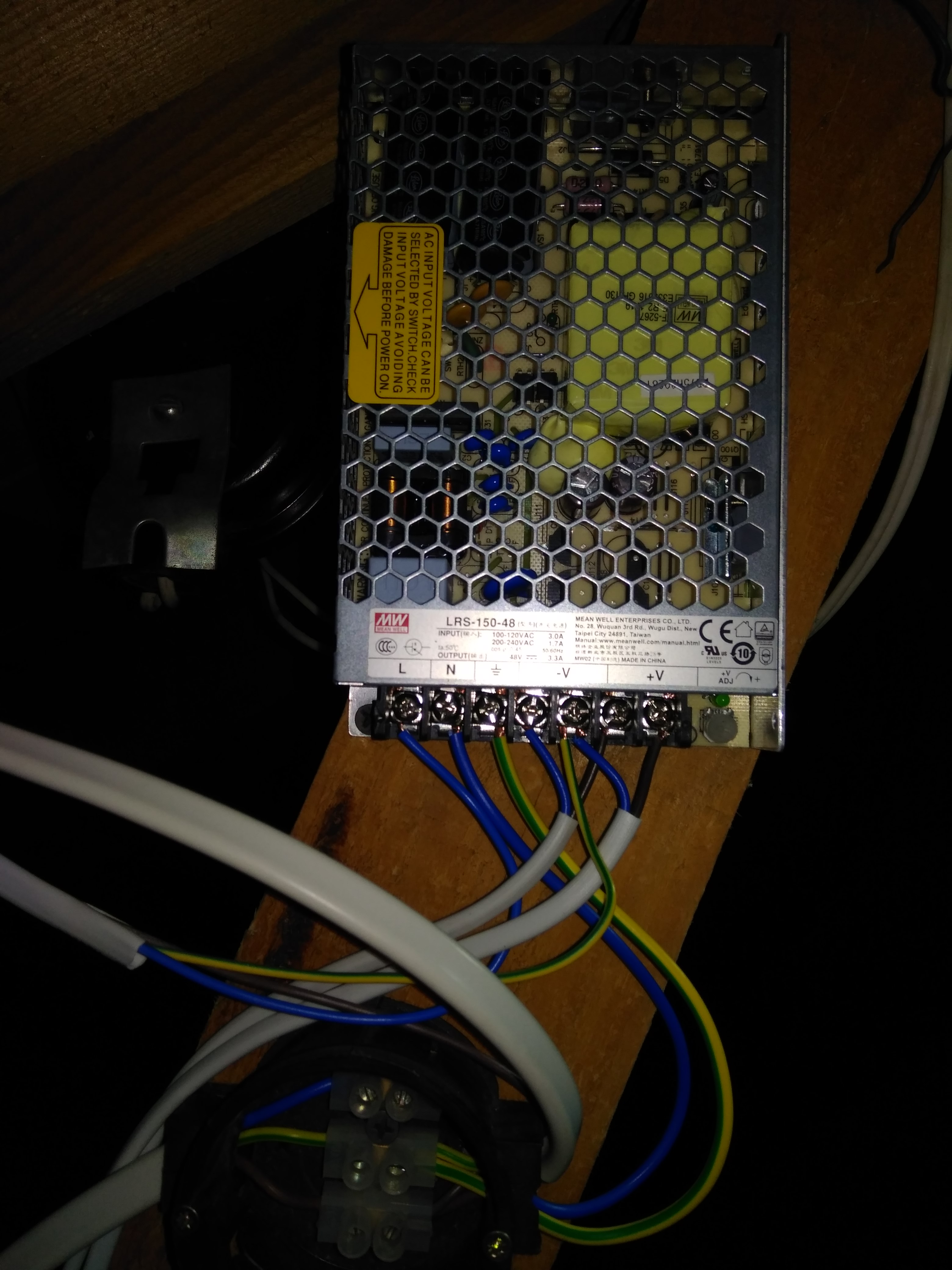

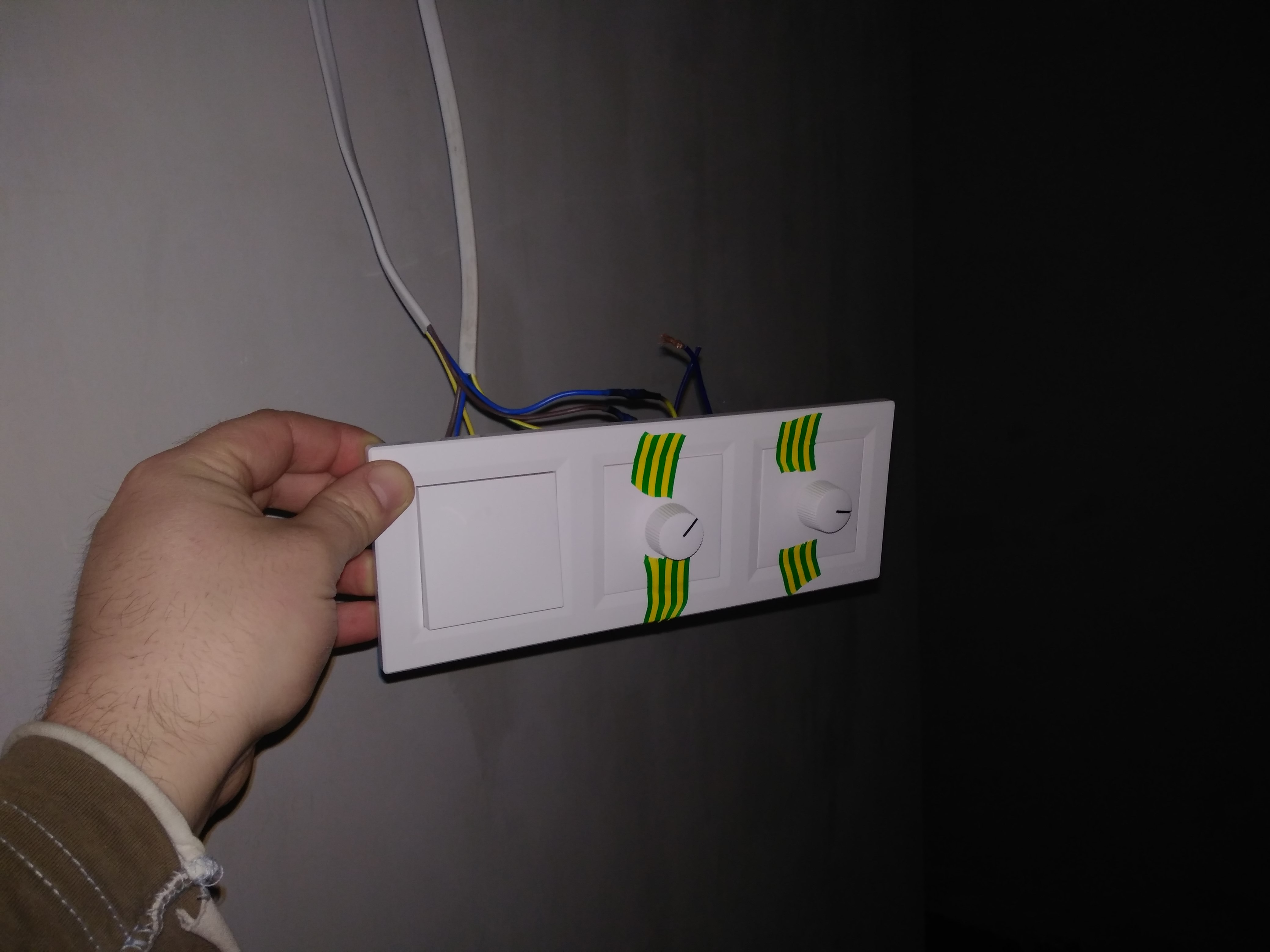

Про реостат да - Дима говорил, что можно паять резистор на 0,5 ом что бы убрать ненужный диапазон регулировки (низкие обороты, которые и мне не нужны).
У меня вот так:
Рекуператор+2вентблока+блок питания+блок управления 7100грн
Все гофры и тройники хомуты 4000-5000грн.
Как планируете управлять системой: оба вентилятора управляются одним реостатом или каждый отдельно? Будет ли какой программатор для автоматизации выбора разных режимов?

Два отдельных реостата. К сожалению я живу в Фастове. 60-70км от Киева. О интересном программаторе задумывался. Такой что бы показывал темпа на улице, на вытяжке и на потолке и сам регулировал скорость
