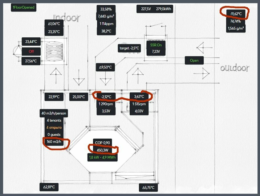

Dmode Опубліковано: 8 лютого 2023 Поділитись Опубліковано: 8 лютого 2023 (змінено) Ось так виглядають мої дані по переднагріву при -12С. Рівень СО2 високий бо після 4 годин відсутності світла. Вентиляцію не резервую бо упс не потягне, а інвертор спалив. Споживання вентиляторів в такому режимі 28Вт, на схемі повне споживання ПВУ, тобто вентилятори + переднагрів. Змінено 8 лютого 2023 користувачем Dmode 3 2 Посилання на коментар Поділитися на інших сайтах More sharing options...

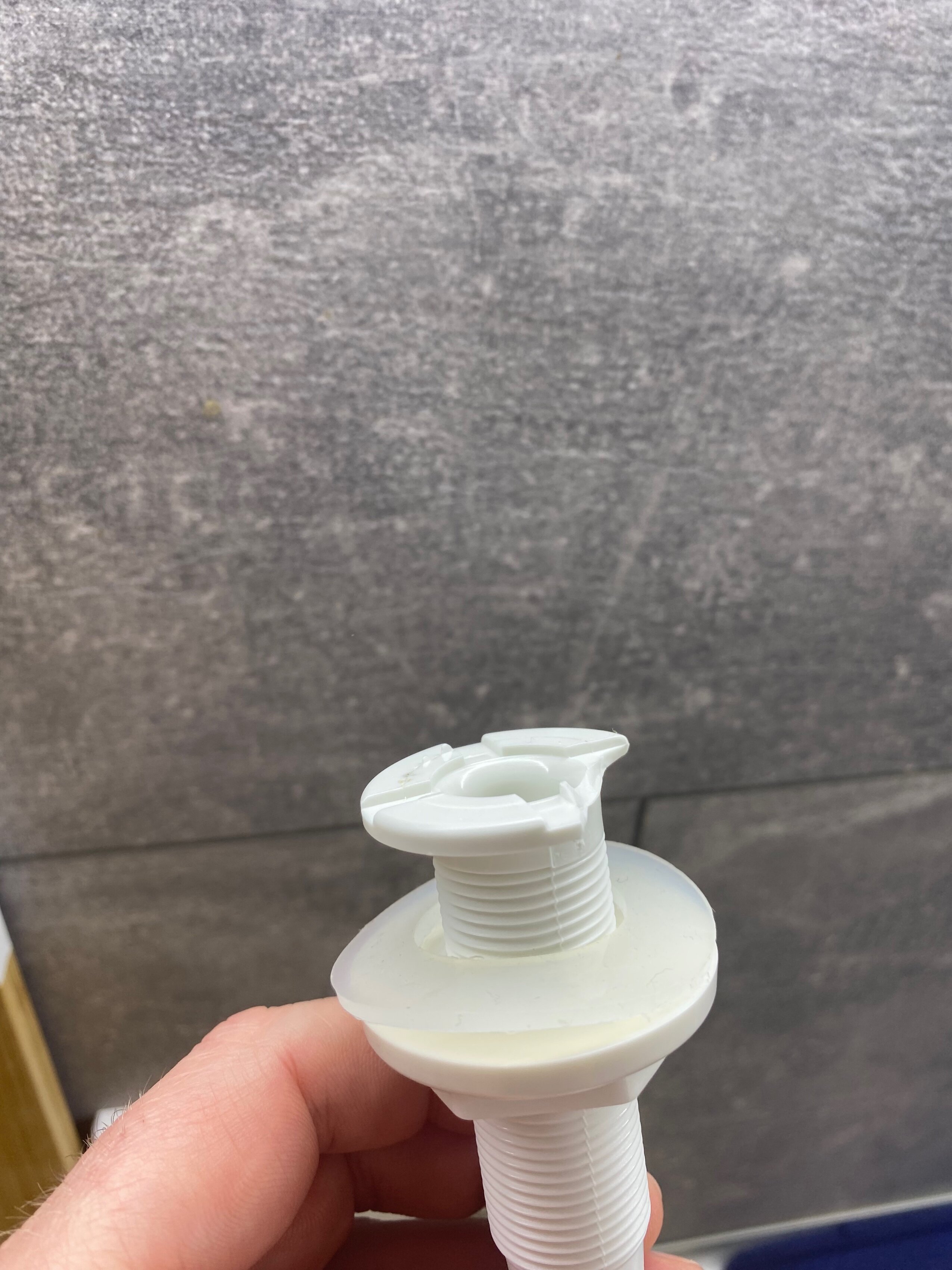

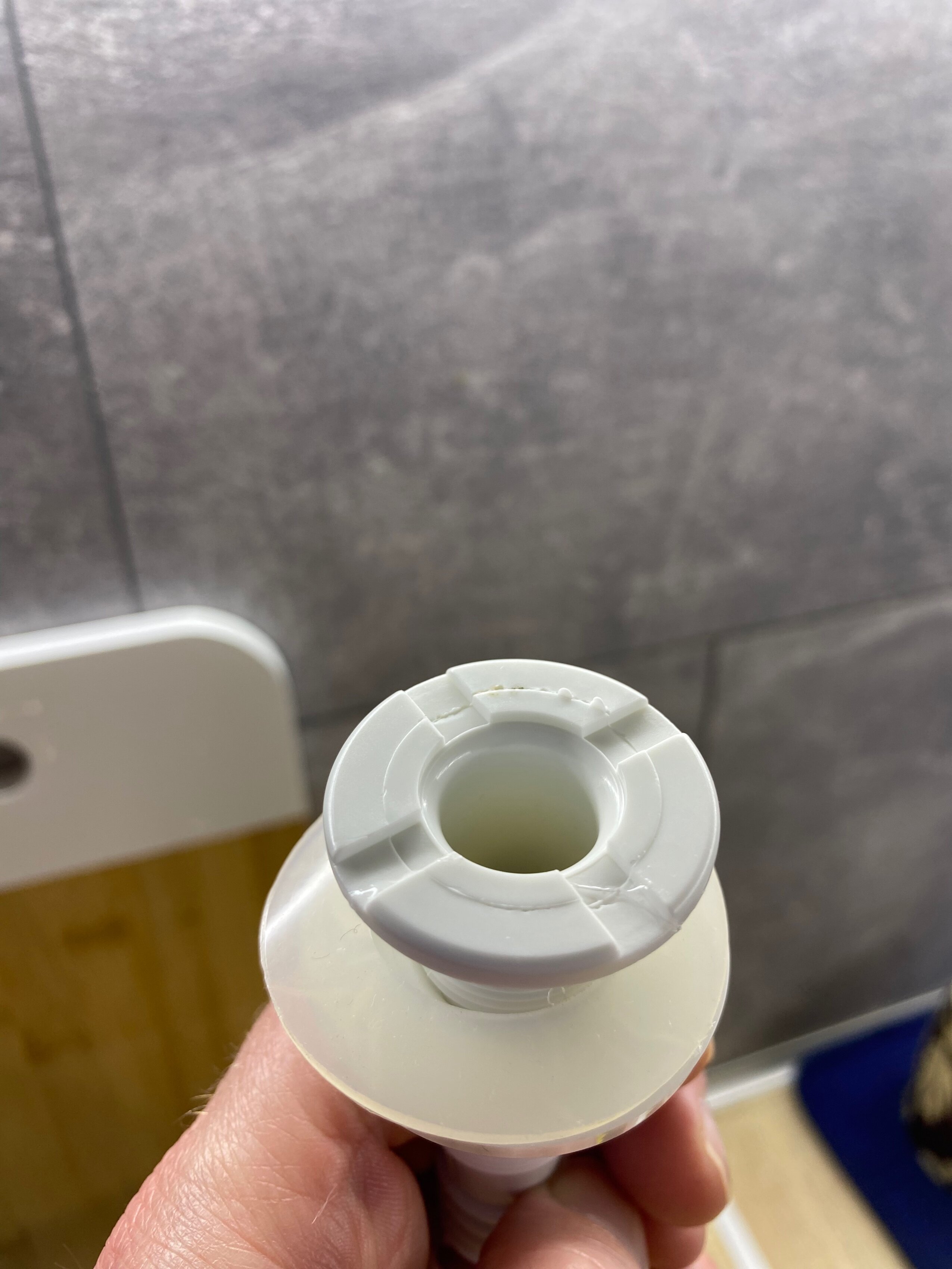

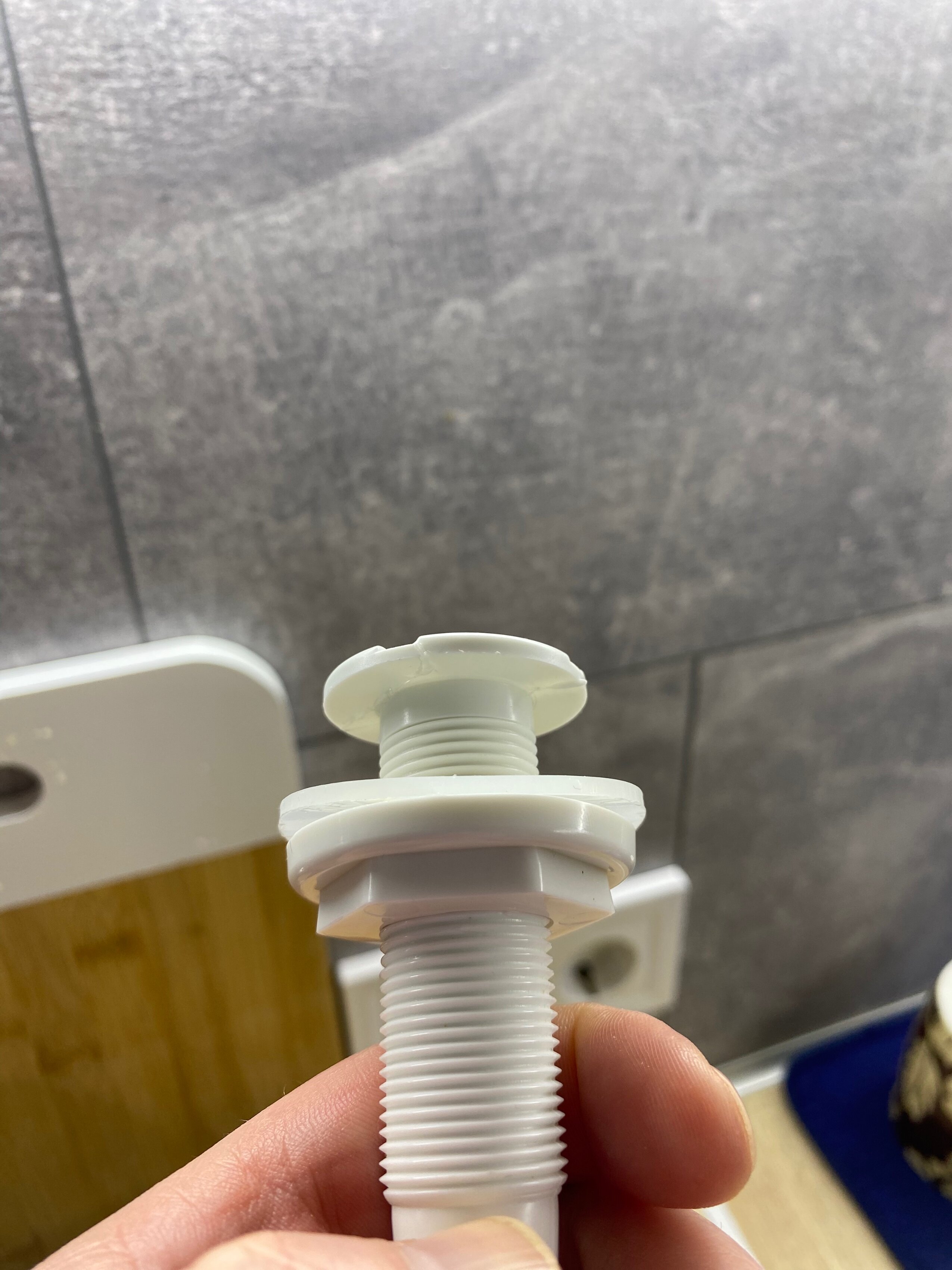

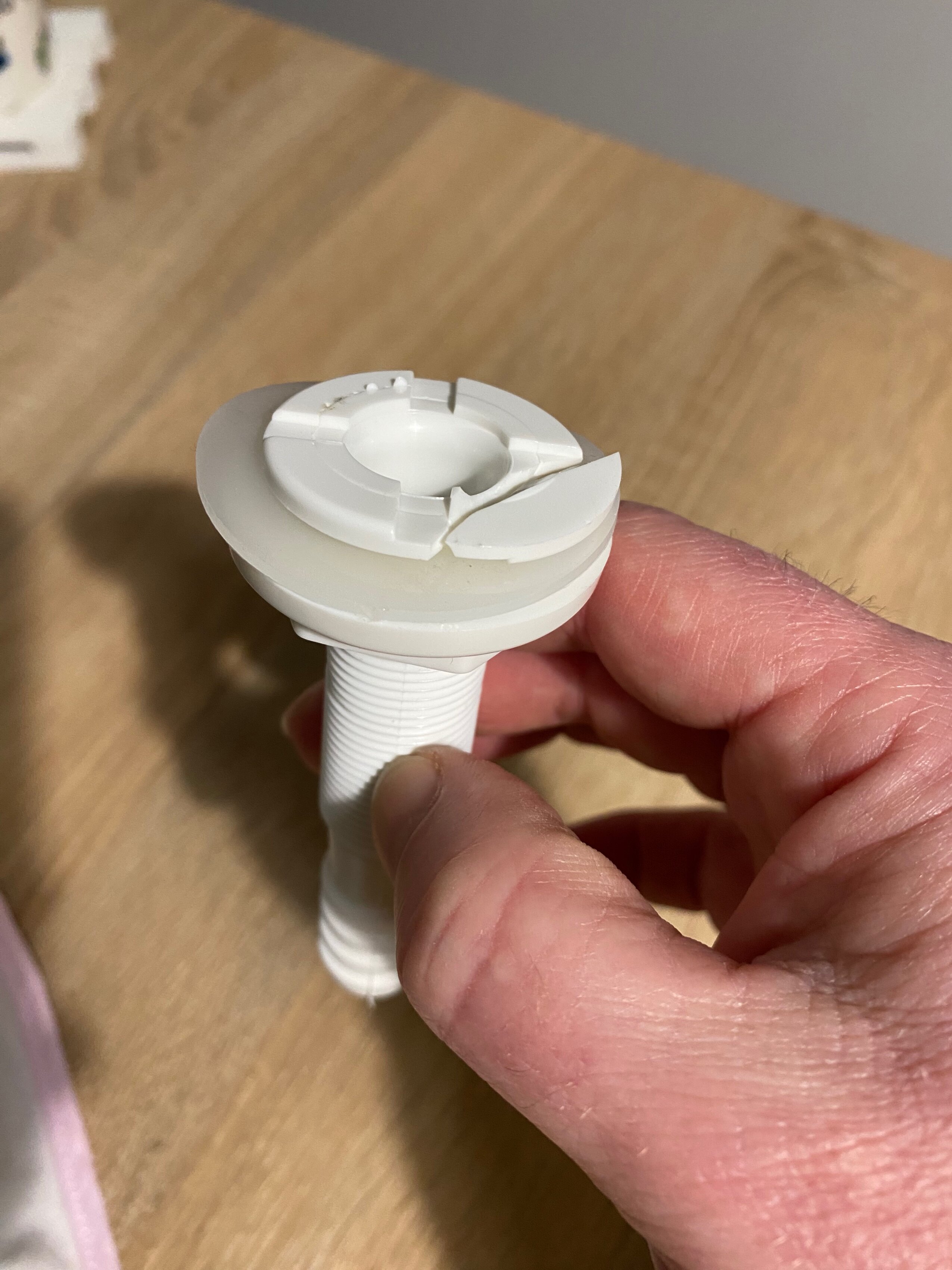

МакДо Опубліковано: 9 лютого 2023 Автор Поділитись Опубліковано: 9 лютого 2023 Сьогодні з верхньої кришки установки на підлогу впав комплектний штуцер для відводу конденсату… доведеться щось вигадувати, не очікував такої «міцності» від штуцера. Посилання на коментар Поділитися на інших сайтах More sharing options...
Dmode Опубліковано: 9 лютого 2023 Поділитись Опубліковано: 9 лютого 2023 26 минут назад, МакДо сказал: не очікував такої «міцності» від штуцера А куди ця сторона вставляється? Судячи по ширині ущільнювача, вона і надщерблена має працювати... Посилання на коментар Поділитися на інших сайтах More sharing options...
МакДо Опубліковано: 9 лютого 2023 Автор Поділитись Опубліковано: 9 лютого 2023 55 хвилин тому, Dmode сказав: А куди ця сторона вставляється? Судячи по ширині ущільнювача, вона і надщерблена має працювати... Ця сторона в середину піддону теплообмінника. Здається, що з цієї сторони вже нічим не притисне. 1 Посилання на коментар Поділитися на інших сайтах More sharing options...
yur43 Опубліковано: 9 лютого 2023 Поділитись Опубліковано: 9 лютого 2023 оцю білу гайку розвернути і наглухо заклеїти на штуцер. Під гайку силіконову шайбу, вставити зсередини в ПВУ і затиснути підходящою гайкою. Посилання на коментар Поділитися на інших сайтах More sharing options...
Dmode Опубліковано: 9 лютого 2023 Поділитись Опубліковано: 9 лютого 2023 9 минут назад, МакДо сказал: Ця сторона в середину піддону теплообмінника. Здається, що з цієї сторони вже нічим не притисне. Важко поки уявити. Як не лінь то зробіть фото як воно в зборі має виглядати. Посилання на коментар Поділитися на інших сайтах More sharing options...
МакДо Опубліковано: 9 лютого 2023 Автор Поділитись Опубліковано: 9 лютого 2023 7 хвилин тому, yur43 сказав: оцю білу гайку розвернути і наглухо заклеїти на штуцер. Під гайку силіконову шайбу, вставити зсередини в ПВУ і затиснути підходящою гайкою. Там різьба не дорізана до верху. + зламаний фланець висотою мімліметра 2. Гайку треба буде зтачувати, щоб у піддоні не стояло пів сантиметра води. 1 Посилання на коментар Поділитися на інших сайтах More sharing options...

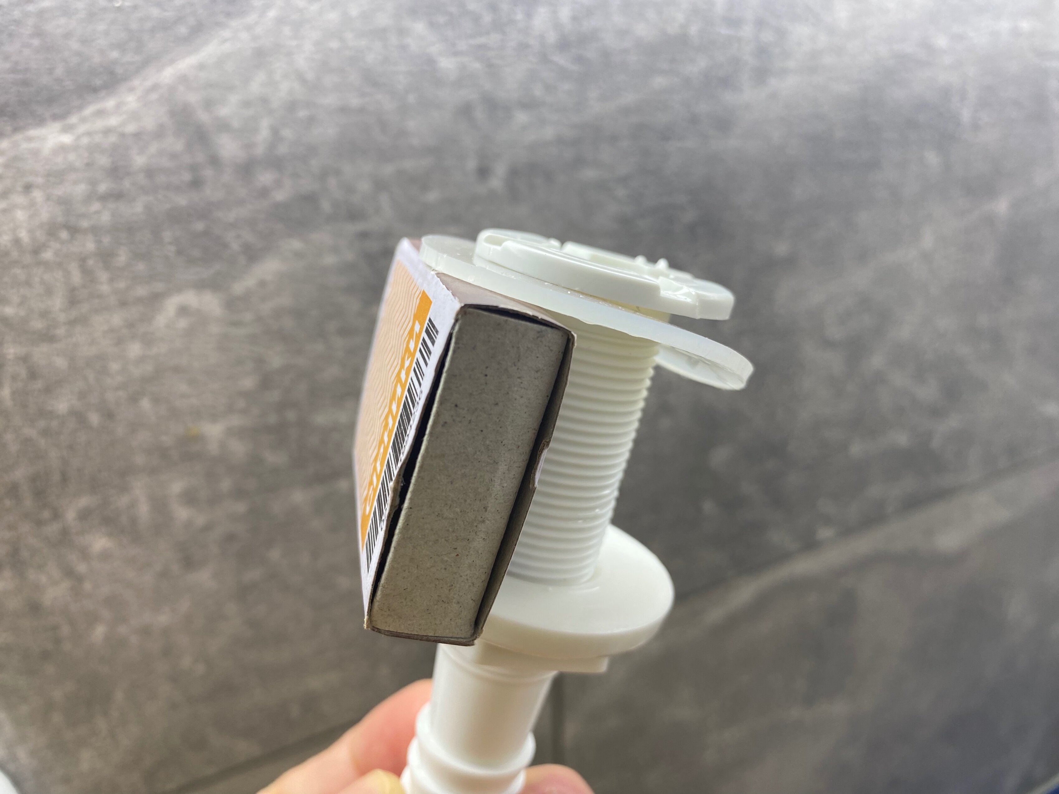

Dmode Опубліковано: 9 лютого 2023 Поділитись Опубліковано: 9 лютого 2023 19 минут назад, МакДо сказал: Типу так. 🤣, мав на увазі як воно в піддоні сидить в зборі 🤣 Посилання на коментар Поділитися на інших сайтах More sharing options...
МакДо Опубліковано: 9 лютого 2023 Автор Поділитись Опубліковано: 9 лютого 2023 3 хвилини тому, Dmode сказав: 🤣, мав на увазі як воно в піддоні сидить в зборі 🤣 Якщо уявити, що сірникова коробка то дно установки, то ось так: 1 Посилання на коментар Поділитися на інших сайтах More sharing options...

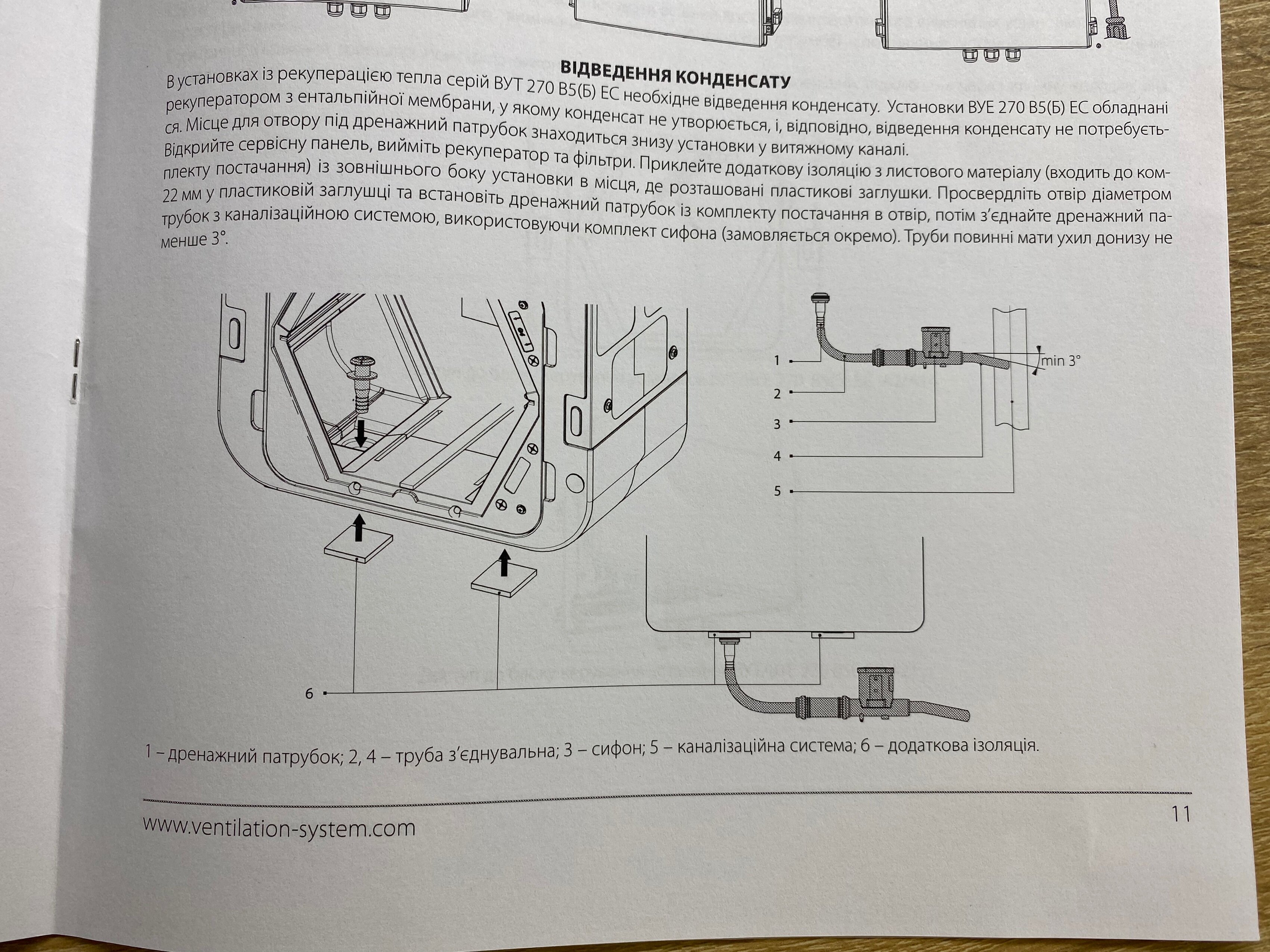

МакДо Опубліковано: 9 лютого 2023 Автор Поділитись Опубліковано: 9 лютого 2023 (змінено) В установці з заводу отвору немає. Корпус йде як до ентальпільного так і до полістирольного теплообмінника. п.с. - додаткової ізоляції в комплекті не виявив. Змінено 9 лютого 2023 користувачем МакДо 1 Посилання на коментар Поділитися на інших сайтах More sharing options...
Dmode Опубліковано: 9 лютого 2023 Поділитись Опубліковано: 9 лютого 2023 (змінено) 11 минут назад, МакДо сказал: з заводу отвору немає Тоді достатньо просверлити отвір трохи меньшого діаметру і вкрутити штуцер щільно в корпус. Нічого текти не буде, бо там немає напору як у системі водопостачання. А силіконовий ущільнювач має бути під гайкою, а не так як на фото зараз. Змінено 9 лютого 2023 користувачем Dmode 1 1 Посилання на коментар Поділитися на інших сайтах More sharing options...
МакДо Опубліковано: 9 лютого 2023 Автор Поділитись Опубліковано: 9 лютого 2023 (змінено) 23 хвилини тому, Dmode сказав: Тоді достатньо просверлити отвір трохи меньшого діаметру і вкрутити штуцер щільно в корпус. Нічого текти не буде, бо там немає напору як у системі водопостачання. А силіконовий ущільнювач має бути під гайкою, а не так як на фото зараз. Та й клей той шматок триматиме 😂😂😂 п.с. - так вирішив, бо на схемі інсталяції штуцеру прокладка зверху, хоча логіки не дуже, бо прокладка сильно більша за фланець. Змінено 9 лютого 2023 користувачем МакДо Посилання на коментар Поділитися на інших сайтах More sharing options...
Dmode Опубліковано: 9 лютого 2023 Поділитись Опубліковано: 9 лютого 2023 (змінено) 23 минуты назад, МакДо сказал: Та й клей той шматок триматиме Сумніваюсь. Найкращий клей для пластику той, що його розчиняє, якщо пластик ABS то розчиняє його дихлоретан, і з ним можна заклеювати те що жодним клеєм не склеїш. Якщо то якийсь поліпропілен, то любий клей все одно відвалиться рано чи пізно. Змінено 9 лютого 2023 користувачем Dmode Посилання на коментар Поділитися на інших сайтах More sharing options...

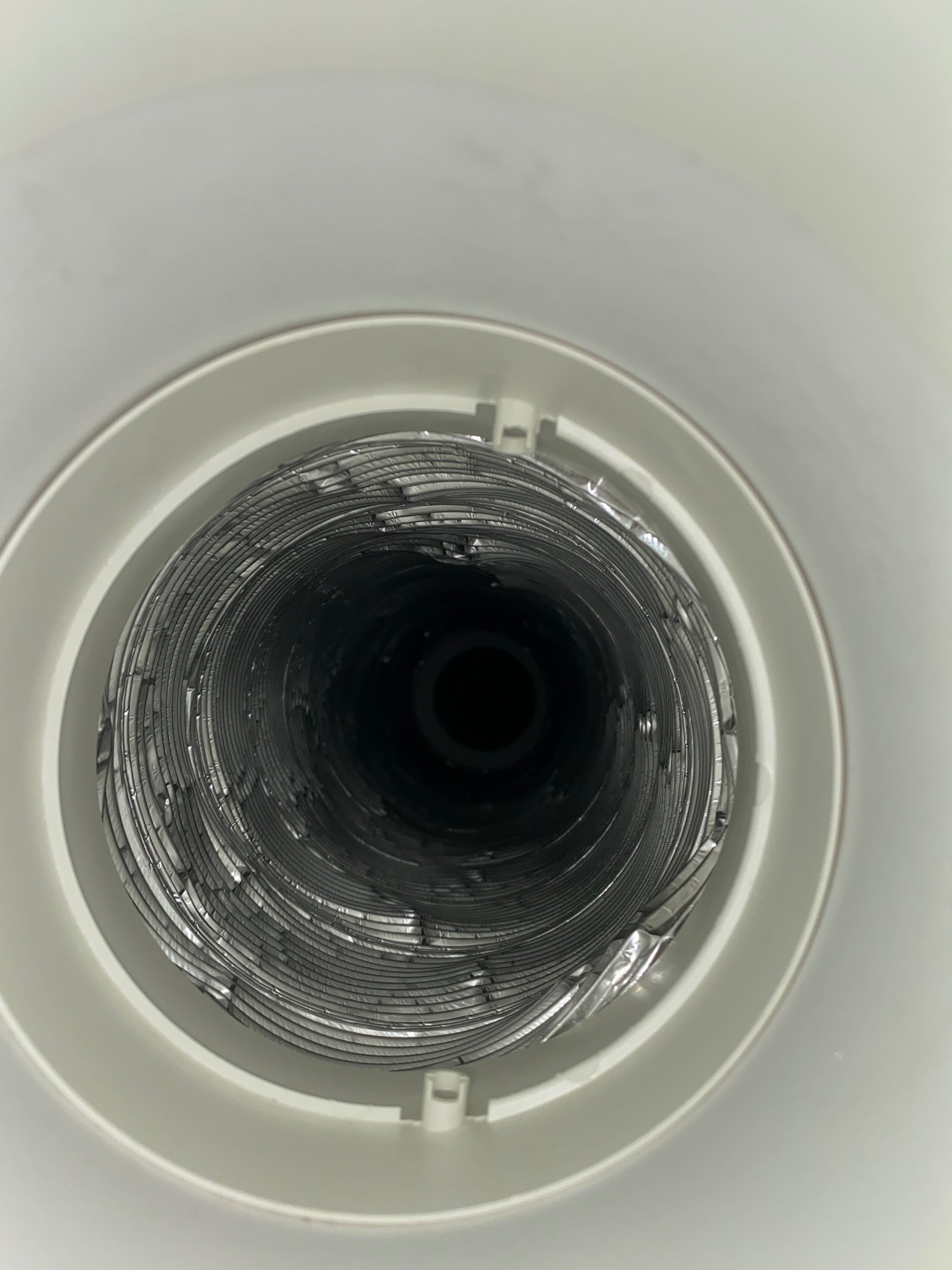

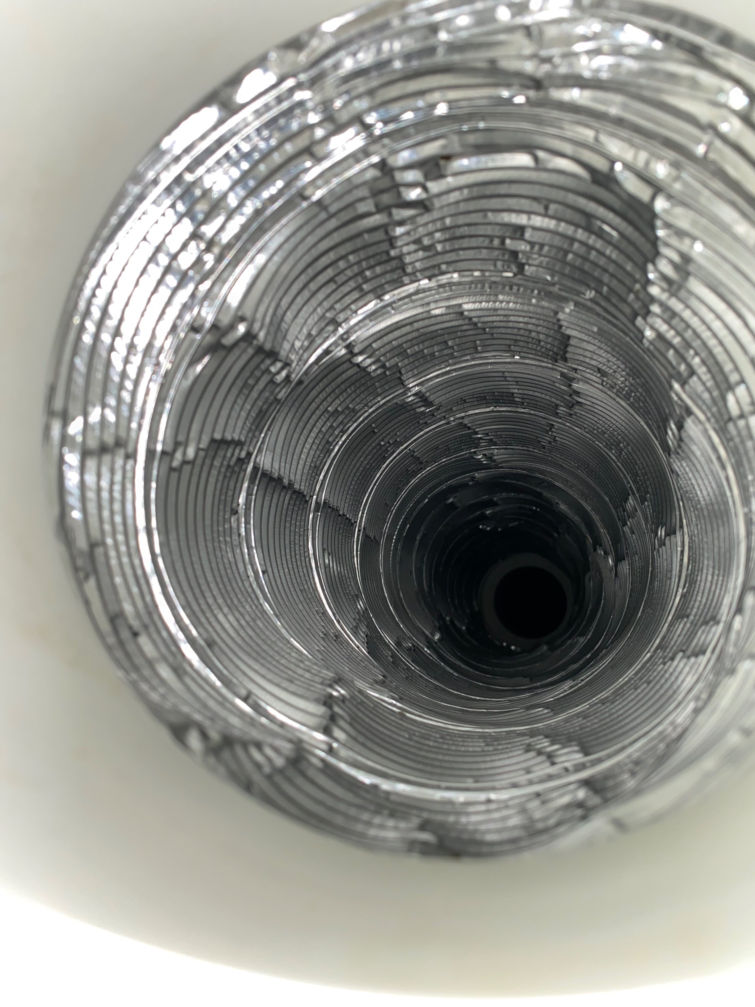

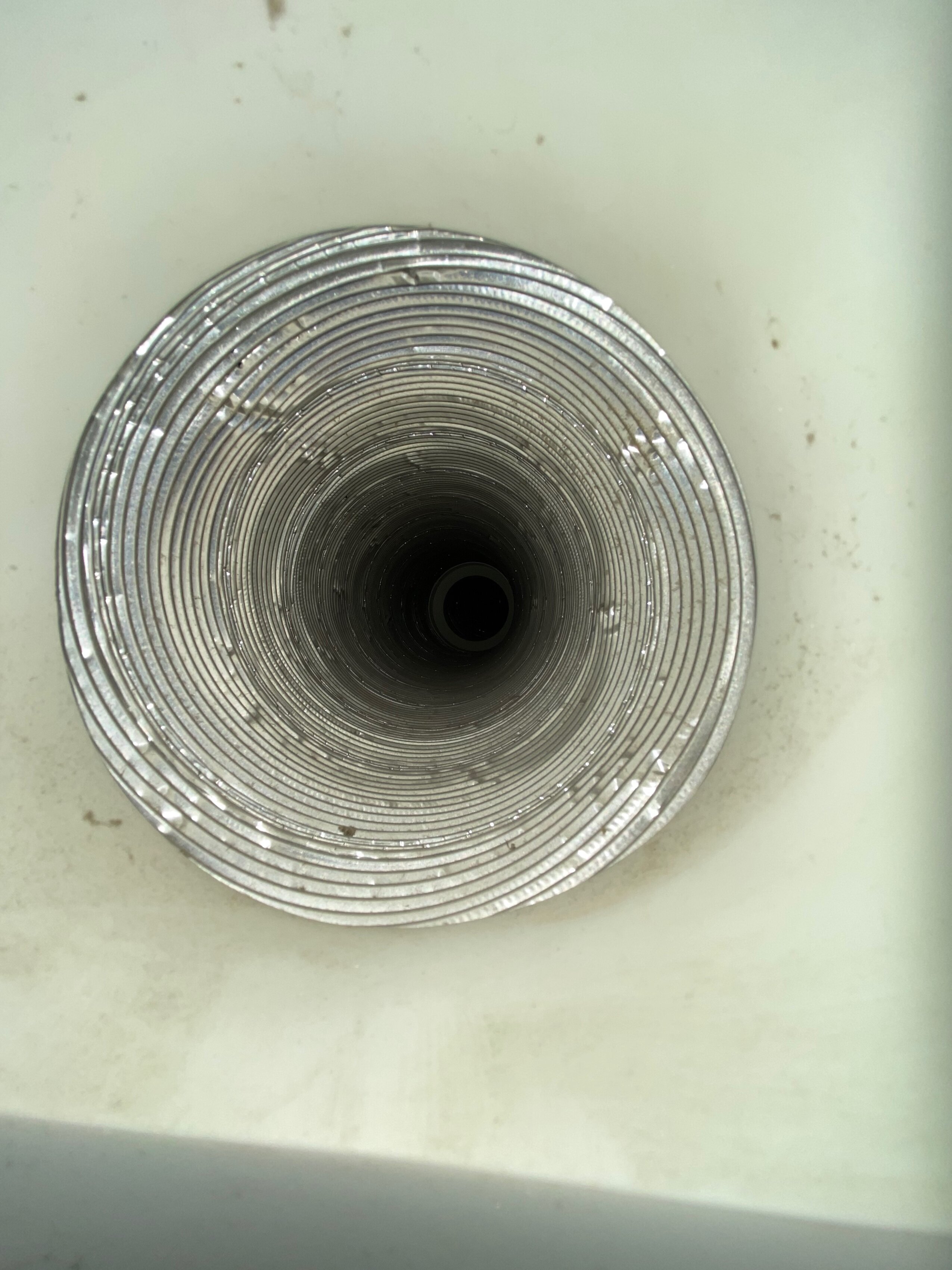

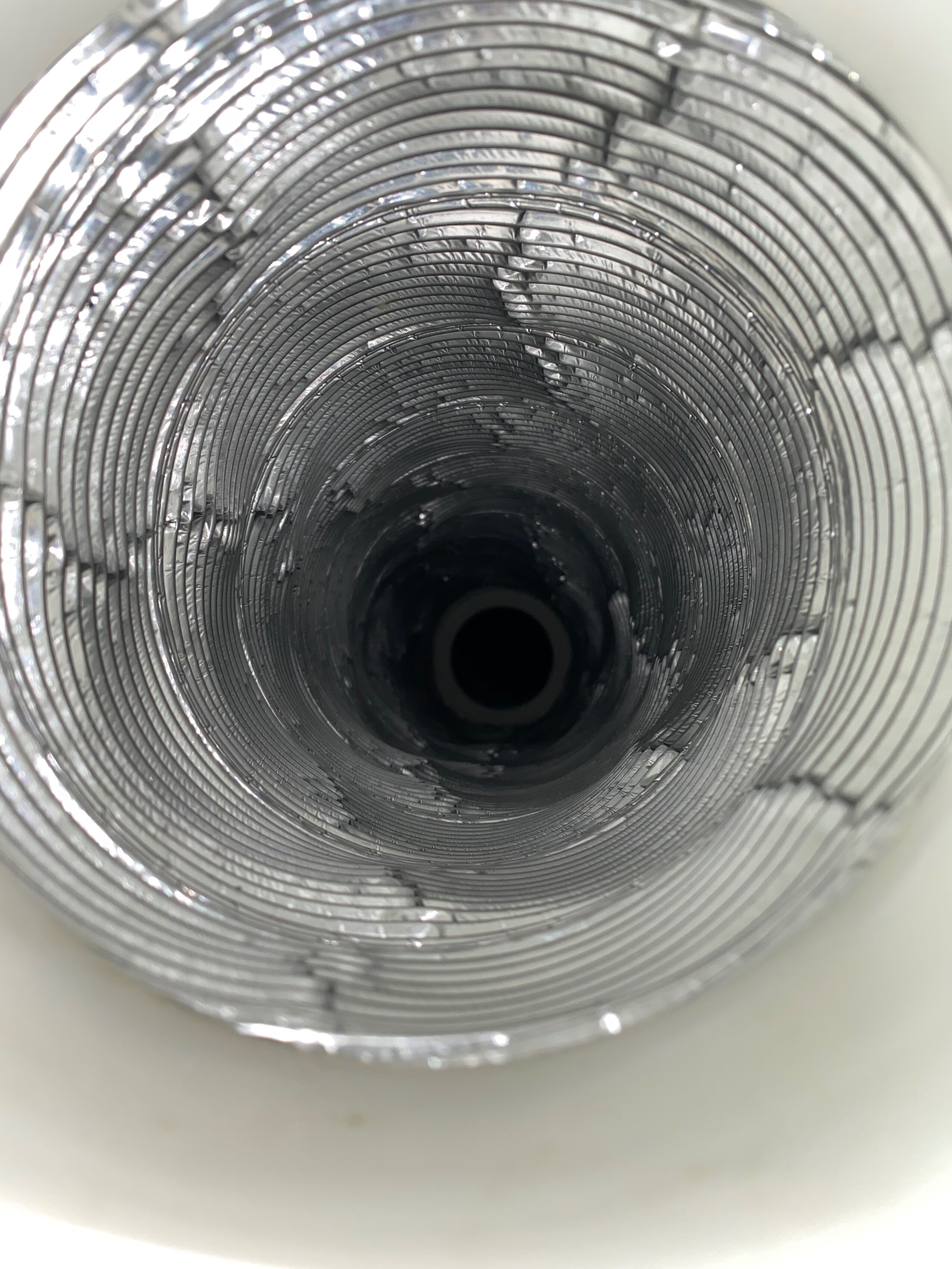

МакДо Опубліковано: 10 лютого 2023 Автор Поділитись Опубліковано: 10 лютого 2023 (змінено) Отже, зняв анемостати у залі, кухні, та вологому санвузлі. Буде 1 фото подачі і 2 витяжки. Інші перевірю, як немовля прокинеться. Канали були прокладені більше 5ти років тому. Не згнило. п.с. - де видно пластиковий трійник - витяжка Змінено 10 лютого 2023 користувачем МакДо 1 Посилання на коментар Поділитися на інших сайтах More sharing options...

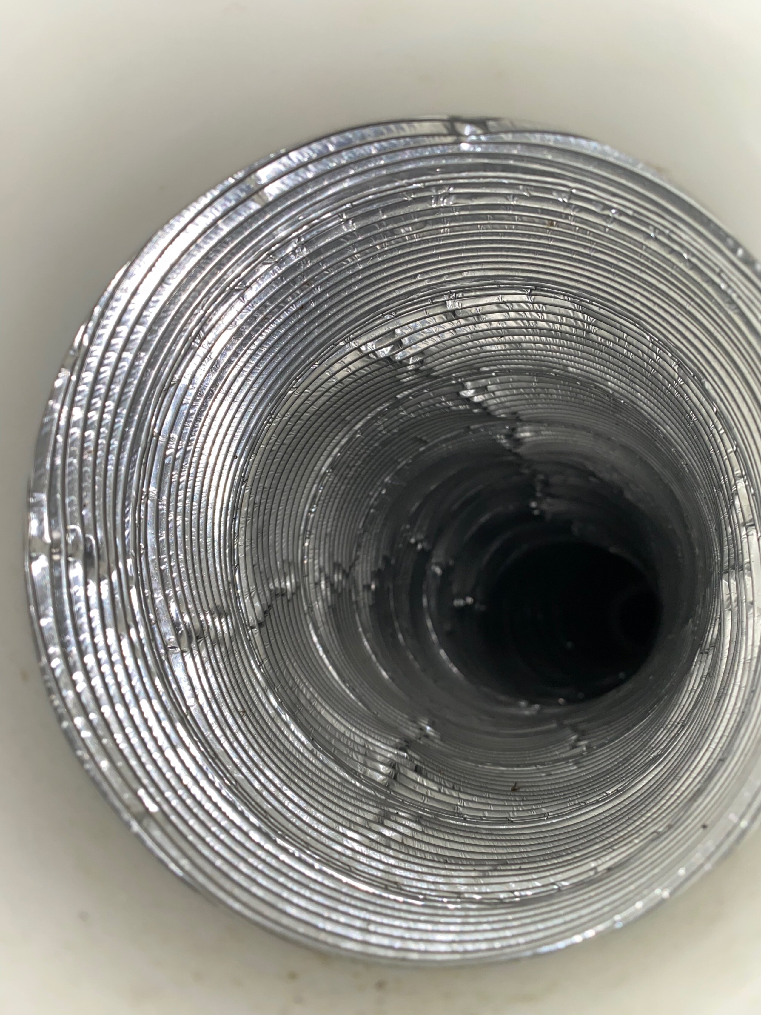

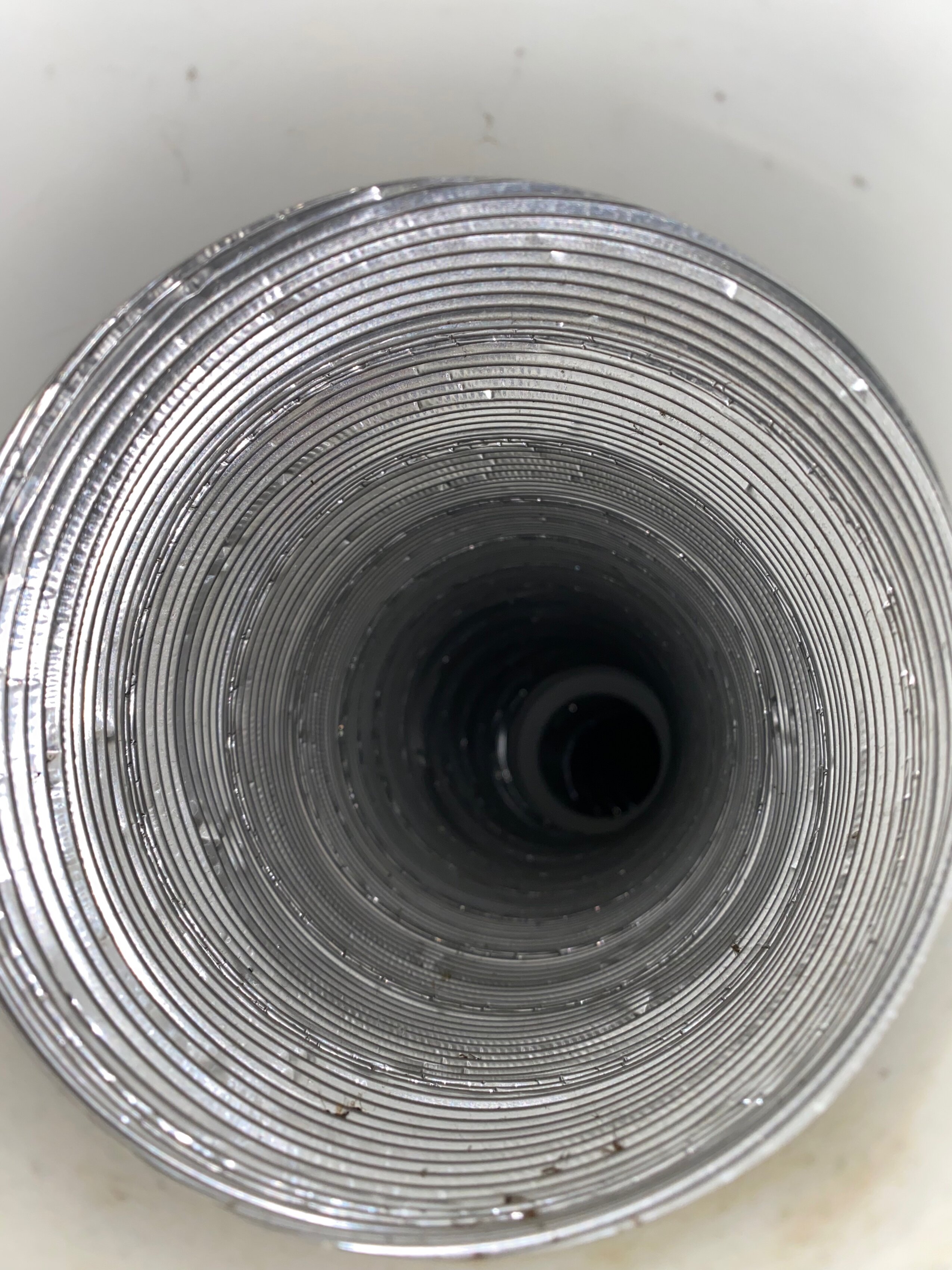

МакДо Опубліковано: 10 лютого 2023 Автор Поділитись Опубліковано: 10 лютого 2023 На фото подача в мастер бедрум, дитячу та кабінет Посилання на коментар Поділитися на інших сайтах More sharing options...
МакДо Опубліковано: 10 лютого 2023 Автор Поділитись Опубліковано: 10 лютого 2023 Витяжку з малого санвузла не фоткав. Зараз в мене 4 подачі та 3 витяжки. Хочу додати ще одну витяжку у прихожу(коридорчик). на вашу думку, чи потребують ці канали чистки чи заміни після 5 років існування і всього двох років роботи? Посилання на коментар Поділитися на інших сайтах More sharing options...
Dmode Опубліковано: 10 лютого 2023 Поділитись Опубліковано: 10 лютого 2023 31 минуту назад, МакДо сказал: потребують ці канали чистки чи заміни Судячи з фото не потребують. Але якщо Ви готові проводити з ними якісь роботи, то я би переробив повітропроводи з гладкою стінкою. Бо опір ваших гофрованих в рази більший ніж у пластика або оцинковки. Через це будете втрачати частину продуктивності ПВУ. 2 Посилання на коментар Поділитися на інших сайтах More sharing options...
МакДо Опубліковано: 10 лютого 2023 Автор Поділитись Опубліковано: 10 лютого 2023 (змінено) 3 хвилини тому, Dmode сказав: Судячи з фото не потребують. Але якщо Ви готові проводити з ними якісь роботи, то я би переробив повітропроводи з гладкою стінкою. Бо опір ваших гофрованих в рази більший ніж у пластика або оцинковки. Через це будете втрачати частину продуктивності ПВУ. Тому і запитав, бо мав сумнів і переробив би на пластик. До того ж казав, що заміню в майбутньому, бо доступ на ізі до них. Чому пластик? Бо фасонина пластикова вже є. Пластик дешевший і не має разирубної системи з’єднання - можна різати на місці. Змінено 10 лютого 2023 користувачем МакДо Посилання на коментар Поділитися на інших сайтах More sharing options...
shneider_vova Опубліковано: 10 лютого 2023 Поділитись Опубліковано: 10 лютого 2023 38 минут назад, МакДо сказал: Тому і запитав, бо мав сумнів і переробив би на пластик. До того ж казав, що заміню в майбутньому, бо доступ на ізі до них. Чому пластик? Бо фасонина пластикова вже є. Пластик дешевший і не має разирубної системи з’єднання - можна різати на місці. З пластиком є проблеми. Звичайний буде електризуватися потоком повітря, і до нього буде липнути пилюка. А спеціальний - коштує багато 1 Посилання на коментар Поділитися на інших сайтах More sharing options...
МакДо Опубліковано: 10 лютого 2023 Автор Поділитись Опубліковано: 10 лютого 2023 (змінено) 11 хвилин тому, shneider_vova сказав: З пластиком є проблеми. Звичайний буде електризуватися потоком повітря, і до нього буде липнути пилюка. А спеціальний - коштує багато Пластивент не має антисептичного покриття? Навіщо тоді вентс пише про придатність для систем вентиляції? upd: подивився. Ні слова про антистатику після появи на ринку флексівент. Якщо мені не зраджує пам‘ять, в 2017 році вони писали про таке покриття. Змінено 10 лютого 2023 користувачем МакДо 1 Посилання на коментар Поділитися на інших сайтах More sharing options...
