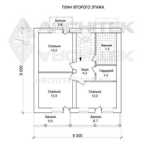

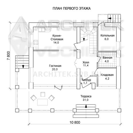

andreika Опубліковано: 28 вересня 2009 Автор Поділитись Опубліковано: 28 вересня 2009 250К - работа 450К - материалы. Тут тоже есть альтернативы - если брать Ваш проект с площадью 120-130 кв.м. то можно уложиться и в 80Кб. Сегодня попробую просчитать проект L-010-P по стоимости. Спасибо! Просьба просчитать проект: (ссылка устарела) т.к. предыдущий проект отменился. Это не просто просьба просчитать! Это реальный интерес! Если интересы сойдутся - будем сотрудничать. Посилання на коментар Поділитися на інших сайтах More sharing options...
andreika Опубліковано: 28 вересня 2009 Автор Поділитись Опубліковано: 28 вересня 2009 ...прошу уважаемых форумчан критиковать проект, советовать! Посилання на коментар Поділитися на інших сайтах More sharing options...
