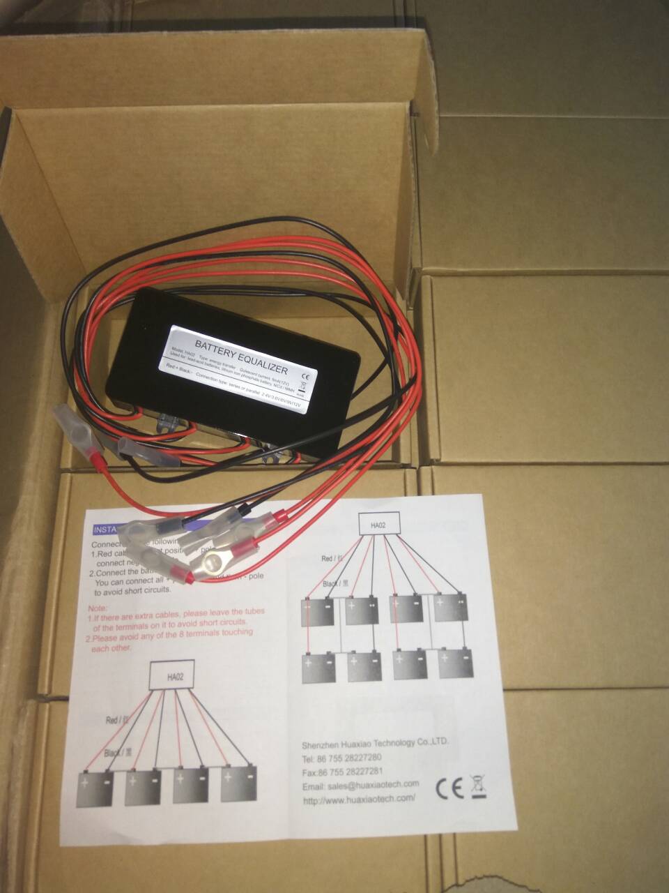

s-k-y-w-a-l-k-e-r Опубліковано: 29 листопада 2017 Поділитись Опубліковано: 29 листопада 2017 Доктор прописывал три балансира для четырех АКБ: Посилання на коментар Поділитися на інших сайтах More sharing options...
deemage Опубліковано: 29 листопада 2017 Поділитись Опубліковано: 29 листопада 2017 а какой балансир?Который 490грн. Доктор прописывал три балансира для четырех АКБНе, я тоже так было подумал, но доктор возразил. Посилання на коментар Поділитися на інших сайтах More sharing options...
APS_UPS Опубліковано: 29 листопада 2017 Поділитись Опубліковано: 29 листопада 2017 Не, я тоже так было подумал, но доктор возразил. s-k-y-w-a-l-k-e-r абсолютно прав, для четырех послед АКБ необходимо 3 балансира 24В, либо 1 балансир 48В. Так как у вас 8 АКБ, то для балансировки необходимо 6 балансиров 24В, или 2 на 48В. Собственно, не знаю, кто у вас доктор, но схема вкл балансиров приведена в паспорте к ним. Вот интересно узнать у вашего доктора, как вместо 6 шт, вы использовали 2? Посилання на коментар Поділитися на інших сайтах More sharing options...
Dalet Опубліковано: 30 листопада 2017 Поділитись Опубліковано: 30 листопада 2017 Нашел вот такой в инете ru.aliexpress.com/item/Battery-equalizer-HA02-4-X-12V-used-for-lead-acid-batteris-Balancer-charger-for-48V-Gel/32796635096.html?spm=a2g0v.search0104.3.25.e1HBeA&ws_ab_test=searchweb0_0,searchweb201602_4_10152_10170_10065_10151_10344_10068_10345_10342_10343_10340_10341_10541_10562_10084_10083_10307_10060_10155_10154_10539_10312_10059_10313_10314_10534_10533_100031_10211_10103_10128_10073_10129_10594_10557_10596_10595_10142_10107,searchweb201603_25,ppcSwitch_7&btsid=93f3636e-689a-442a-b50c-7deb063c3adb&algo_expid=b8c78f2b-0ed8-45e5-8da5-9190301b156d-3&algo_pvid=b8c78f2b-0ed8-45e5-8da5-9190301b156d&rmStoreLevelAB=0 в общем тут провел немного опыта. Имею последовательную сборку из 4шт Вентур 18Ачас. Подключенный балансир 48В(2х12В). Заряд подал на одну из батарей. Напряжение на АКБ под зарядом=13,6В Ток от зарядника стабилизирован=1,26А В балансир уходит ток=0,87А И самое важное - по трем другим АКБ заливается ток =0,32А Напряжение на этих АКБ 13,4 с разницей в 0,01В Судите сами! пысы. Теперь снял ограничение по току заряда. Напряжение 14,1В на АКБ Ток 2,7А. В соседние переток по 0,7А. 1 Посилання на коментар Поділитися на інших сайтах More sharing options...

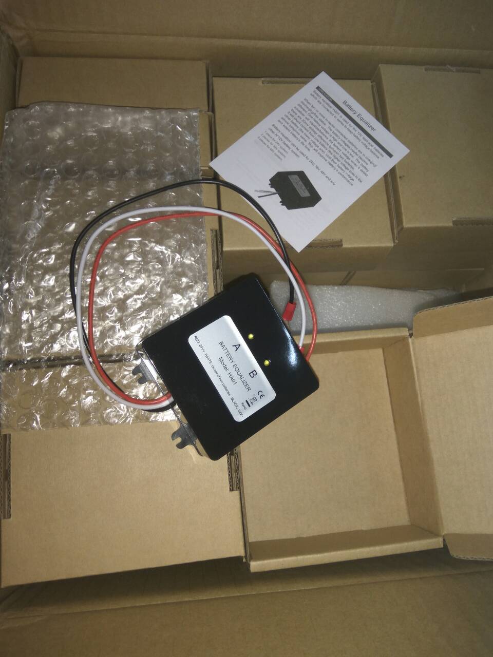

Dalet Опубліковано: 17 січня 2018 Поділитись Опубліковано: 17 січня 2018 ну вот, приехали Посилання на коментар Поділитися на інших сайтах More sharing options...
Serg-Solar Опубліковано: 17 січня 2018 Автор Поділитись Опубліковано: 17 січня 2018 ...ДОЖДАЛИСЬ.... Посилання на коментар Поділитися на інших сайтах More sharing options...
dneprstab Опубліковано: 19 січня 2018 Поділитись Опубліковано: 19 січня 2018 ну вот, приехали Мог бы Севе заказть партию, в разы вышло бы дешевле :D Посилання на коментар Поділитися на інших сайтах More sharing options...
Dalet Опубліковано: 19 січня 2018 Поділитись Опубліковано: 19 січня 2018 Мог бы Севе заказть партию, в разы вышло бы дешевле :D думаю кудой бы оно вышло уточнять не стоит. Посилання на коментар Поділитися на інших сайтах More sharing options...
Serg-Solar Опубліковано: 19 січня 2018 Автор Поділитись Опубліковано: 19 січня 2018 Бронируй за мной 4 шт. Буду ставить и анализировать работу, у меня 16 АКБ по 200А/Ч -гель. Добавлю на каждый АКБ по вольтметру для наглядности, фото выложу тут. :"": 1 Посилання на коментар Поділитися на інших сайтах More sharing options...
