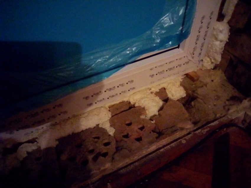

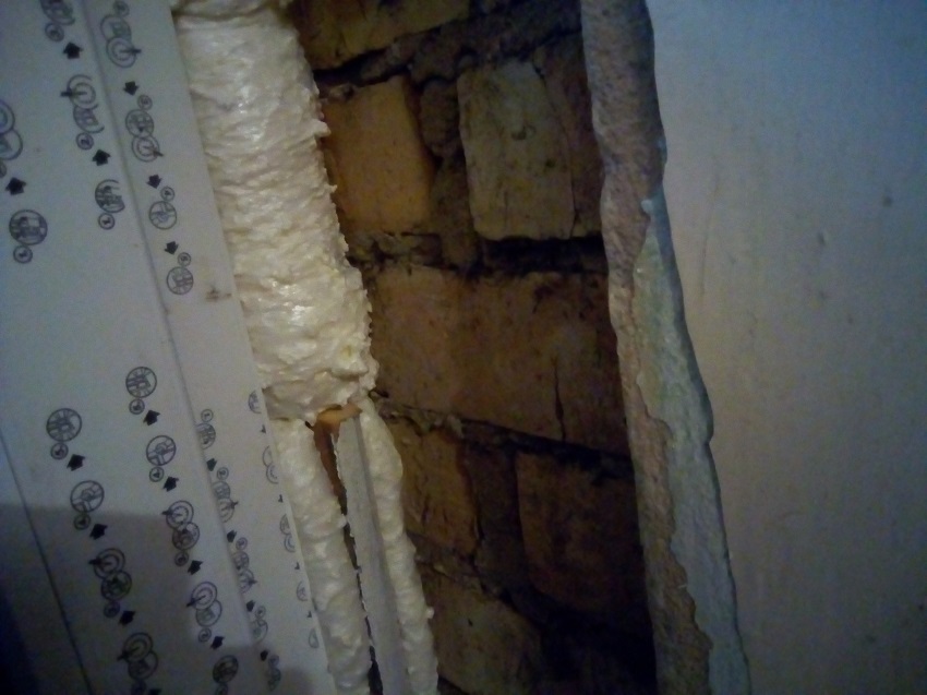

Уважаемые мастера, можете посмотреть пару фоток и оценить, соответствует ли такой монтаж стандартам Рехау, и может посоветуете с учетом своего опыта как мне быть теперь.
Итак:
1. Вот щепка от моего старого подоконника засунутая в монтажный шов (для экономии пены ?). И такие щепки засунуты почти по всему периметру. Также сами расстояния между рамой и стенкой сильно большие, 6 см вверху, 7 см справа, 8 см под подоконников. Так как расстояния большие - залить их нормально монтажной пеной не вышло и кое-где дует ветерок из щелей.
Соответствует ли такая практика стандартам монтажа Рехау ?
Фотка
2. При демонтаже, ломом сильно повредили кирпичную кладку порога.
И в результате эти дыры тупо задули пеной.
Есть ли какой-то регламент у Рехау которые описывает работу в такой ситуации ?
3. Подоконник стоит на 8см пироге из битых кирпичей + кусков моей старой деревянной оконной рамы и все это дело залито монтажной пеной. Часть деревяшек которая стояла ровно, за 3 дня уже наклонилась.
Есть ли какой-то регламент у Рехау по установке подоконников и вот то, что я описал как с ним соотносится ?
4. На одном окне в среднем стекле 2 камерного стеклопакета присутствует "глазик", однако в рекламе Рехау отсутствие таких вещей преподносилось как конкурентное преимущество.
Это у меня брак или такое допустимо ?
Фотка
[ATTACH]591624[/ATTACH]
[ATTACH]591623[/ATTACH]

К сожалению в старых домах большая разница между наружным и внутренним проемом. Поэтому на окна нужно или одевать расширители или расширять наружные проем или уменьшать внутренний. Все эти моменты должен обсуждать замерщик чтоб не было потом недопонимания. Плохо когда меряешь с одним а принимает другой и не в курсе оговоренных условий. Это никак не оправдывает что у Вас откуда-то дует. Подоконник по правильному было сначала стяжку сделать, а потом установить.
К сожалению в старых кирпичных домах часто приходится ставить не по ДСТУ а как получается. Кирпич может крошиться, проёмы могут быть кривые и ещё вагон и маленькая тележка нюансов.

Я по двум фотографиям не могу определит на сколько качественно произведен монтаж. Я вижу неподготовленный проем.
Не исключаю того, что возможно там что-то смонтировано неправильно, но по этим изображениям невозможно сделать какие-то выводы в пользу ТС.
P.S. У нас в стране принято платить за качество. Монтаж на пену не является неверным. Монтаж по ДСТУ с применением паро-гидро-изоляция, к сожалению не всем по карману и не везде ее можно применить.

Пункт 1: И это не из-за экономии пены. Это типа колышки. Правда то, что справа на колышек совсем не похоже...
На счет зазоров тут уже писали. Повторю: Если четверти большие, а такое часто бывает в старом фонде, то зазоры будут соответствующими. Можно добавить расширитель по бокам/вверху, а можно (в целях экономии, т.к. расширители стоят денег) частично заложить пенопластом/стеродуром. На теплоизоляцию это никак не повлияет. В идеале, конечно, надо было демонтировать окно заранее. Заложить эти дыры раствором, но этот вариант е всем подходи, т.к. прийдется побыть без окна дня три (если не больше), пока раствор высохнет. И только после этого устанавливать окно.
Тоже самое на счет зазора под подоконником. Старый подоконник шире, чем новый - вот вам и дыра. Опять же - надо было заранее его демонтировать и подготовить проем. Оконщики тут вообще не при чем. Им приходится работать с тем, что есть.
Пункт 2: А что они должны были сделать? Зацементировать?
Пункт 3 описала в выше.

Окна Рехау, заказывал на заводе, он есть в списке партнеров на сайте Рехау, договор с ТОВ, подписывал его главный продажник завода.
И так замечательно получается, что завод по производству окон (не важно какой) в самих окнах отвечает только за какую-то гаечку/профиль? За стекло отвечает (интересно перед кем?) фирма "Петя и Ко". За ручки в окнах "Стёпа лимитед". За уплотнители - "Вова спейс". За монтаж ООО "Гриша плюс". Так кто из них в суде ответит за окна Рехау если эта Рехау нигде не причём но самая лучшая на рынке?
...Другое дело, что при осмотре объекта заказчику должны были объяснить все возможные нюансы. Не всегда это удаётся, к сожалению...
Что, заказчики ГЛУХИЕ? Вы им объясняете а они не слышат? Более чем уверен, никто никому ничего не говорит по причине боязни потери клиента (их и так чуть-чуть есть). Вот мне надо заменить старое деревянное окно на новое Рехау (к примеру). Я не строитель, я ботаник. Первым приедет официальный замерщик . Проём замерял - "через неделю бригада приедет, окно поменяют". Через неделю приехали с новыми окнами официальные специалисты "Коля энд Вася" от компании ООО "Три икса - партнёр Рехау". Ломом/ножовкой раз... обрали старое окно. Видят, что размеры не те И если хозяину сказать, что:
...Заложить эти дыры раствором, но ... прийдется побыть без окна дня три (если не больше), пока раствор высохнет. И только после этого устанавливать окно....
он (хозяин) пошлёт ООО "три икса" в... суд (наверное). А монтажники "Коля энд Вася" в это день останутся без работы/денег. Поэтому хозяину скажут:"хе, не боись, не первый год замужем". И зафигачат... цистерну пены... подставляя дощечки (как справа на фото), что-бы эта пена не вываливалась до застывания... И потом, мне, "ботанику", все (включая Рехау) будут рассказывать, что знаменитые окна Рехау стоЯт "почти" правильно. А в этом "почти" виноват Сталин (дом в его честь назван), кирпичный завод (рассыпаются кирпичи), пленные каменщики (дом строился в 47-м году, цемента мало) ну и я сам потому как много знаю о "пестиках и тычинках" а надо было ещё и строительный заканчивать (хотя-бы заочно)... А так, да - наклейка Рехау лучший продукт в сегменте пластиковых окон.
П.С. Рехау здесь как пример.
По некоторым очевидным пунктам: капремонт старых стен не входит в монтаж окон.
Такая картина - везде при установке в старые кирпичные стены.
Это ни о чем не говорит. Окно ставится по внешнему проему. А вот сама четверть - в полкирпича, т.е. 90-120мм. Потому и зазор такой от стены, иначе окно снаружи "нырнет" по самые стекла
Монтажная пена - она только монтажная, чтоб зафиксировать окно в нужном положении до того момента, пока придут отделочники и сделают откосы, стены и всё прочее.
Бред криворукого и косоголового монтажника .:(
Добавлено через 8 минут
Чтобы делать все по ДСТУ, надо было, как минимум, предварительно подготовить проем!!! И подготовить его должны были до того, как приехали оконщики!!!! Проемы разбитые, неровные. О каком ДСТУ может идти речь? Куда там ленты-ПСУЛы клеять? К чему?
