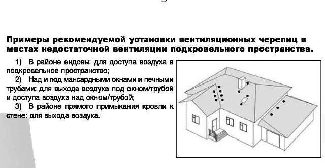

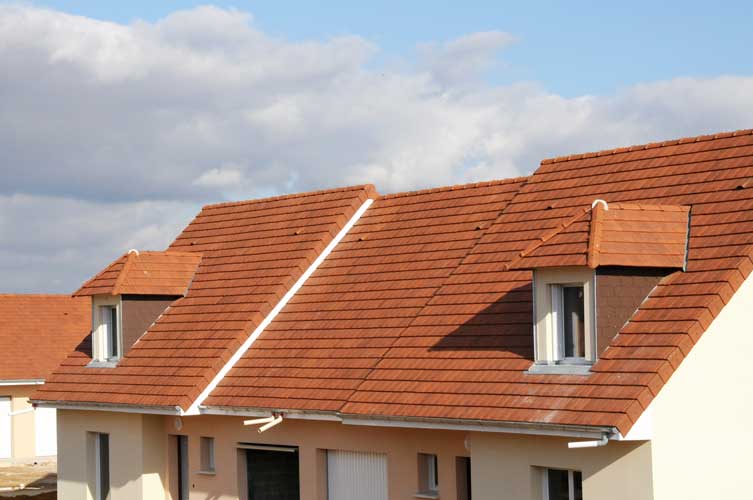

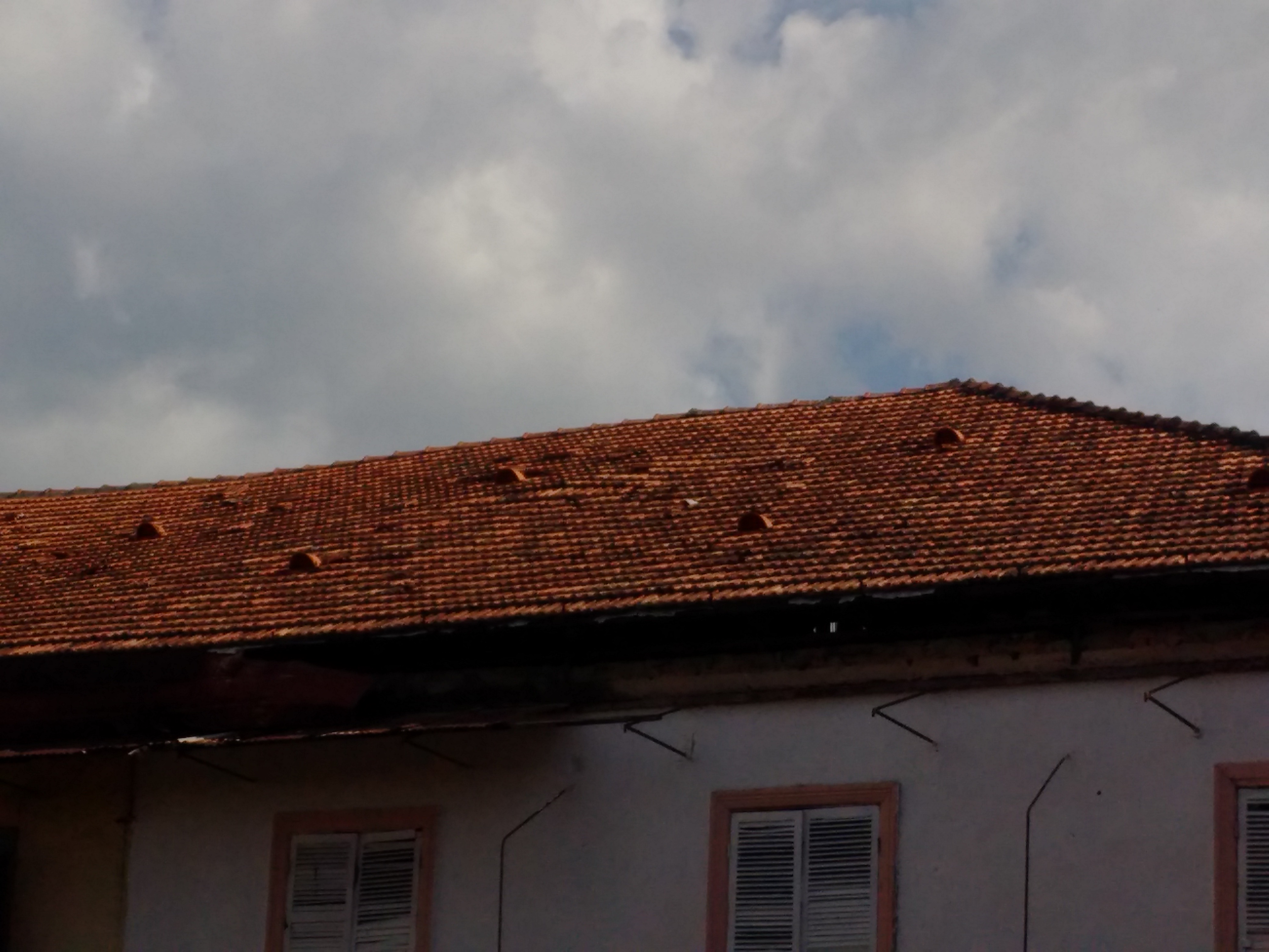

Vanski Опубліковано: 5 червня 2018 Поділитись Опубліковано: 5 червня 2018 Прикиньте как расположить вениляшки п ф-шую На мой взгляд 15 многовато Примеры прилагаю Посилання на коментар Поділитися на інших сайтах More sharing options...
#roofinspector Опубліковано: 5 червня 2018 Поділитись Опубліковано: 5 червня 2018 Примеры прилагаю Какая-то лабуда 2 Посилання на коментар Поділитися на інших сайтах More sharing options...

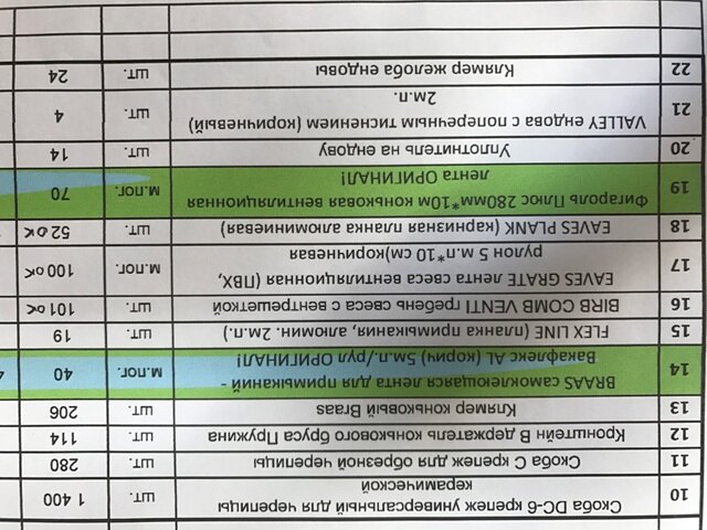

Сергей-Одесса Опубліковано: 6 червня 2018 Поділитись Опубліковано: 6 червня 2018 Vikctor добрый день! Вы не поверете, иногда хочется быть богатым лохом, так, что бы совсем богатым. И не вникать в каждую мелочь, а бросить гроши(коих бесконечно) строителям и валятся на пляже. Но! не повезло))) Выскажитесь вы, как быть с вент черепицами? Шаум Бендом (на всю крышу 200 $ прайс)? И нужна ли однозначно дорогая мемебрана или средней цены гидроизоляция будет с головой? Угол основной вальмовой крыши 30 градусов. (Брасс считает доп гидроизоляцию обязательной при углах от 16 до 22 для мансард) Гараж-22 терраса-16. Крыльцо-22 Вот что нарыл по доп вентиляции и гидроизоляции Посилання на коментар Поділитися на інших сайтах More sharing options...
Vikctor Опубліковано: 6 червня 2018 Поділитись Опубліковано: 6 червня 2018 Vikctor добрый день! Вы не поверете, иногда хочется быть богатым лохом, так, что бы совсем богатым. И не вникать в каждую мелочь, а бросить гроши(коих бесконечно) строителям и валятся на пляже. Но! не повезло))) Выскажитесь вы, как быть с вент черепицами? Шаум Бендом (на всю крышу 200 $ прайс)? И нужна ли однозначно дорогая мемебрана или средней цены гидроизоляция будет с головой? Угол основной вальмовой крыши 30 градусов. (Брасс считает доп гидроизоляцию обязательной при углах от 16 до 22 для мансард) Гараж-22 терраса-16. Крыльцо-22 Вот что нарыл по доп вентиляции и гидроизоляции Давайте я по основной кровле выскажусь. У меня те же условия - 30 градусов, холодный чердак, вальма 250м2, черепица. Вентиляционные черепки в таком же примерно кол-ве мне тоже предложили купить. Я сначала гневно отказался, а потом подумав, решил что 50 евро переплаты на смете кровли в общем ни о чём. Пусть будут... Мембрана при холодном чердаке избыточна любая. Вполне сойдёт гидроизоляция. Какие-нибудь французы и прочие испанцы (даже в северных районах) вообще не укладывают подкровельную плёнку под черепицу при подобном угле наклона. Но мы не французы и любим подстраховаться. Гидробарьер под черепицу стелить всё же западло, поэтому выбирайте самую простую мембрану, делайте положенные нахлёсты и будет Вам счастье. Мембрана слишком низкой плотности может рваться в момент монтажа. Поэтому посоветуйтесь со своими кровелями какой плотности мембрану взять, чтобы они её не повредили. Возможно у них есть проверенные в монтаже варианты, которые подойдут Вам по цене. Ещё раз - мембрана на холодном чердаке не работает и избыточна любая. Шаум бэнд дело хорошее, но вовсе не необходимое на скатах 30 градусов. Есть деньги и желание переплатить - вперёд. Хотите сэкономить - ничего не потеряете. Была на форуме картинка с указанием угла скатов, где шаум бэнд необходим. Я её даже сохранял, но найти не могу... Там речь шла о том, что на скатах с наклоном до 16 градусов (по памяти) лента необходима. А от 16 до 22 градусов (опять по памяти) - явно не помешает. Выше 22 это просто красивый стильный аксессуар. Я бы Вам посоветовал лучше купить пару мотков тоже недешёвого скотча мульти бэнд от того же производителя. Он великолепно приклеивается ко всему подряд и не отклеивается с годами. Всякие там места проходок, локальные повреждения мембраны и т.п. отлично подружатся с этим скотчем. Я так сделал и не жалею 2 Посилання на коментар Поділитися на інших сайтах More sharing options...

Сергей-Одесса Опубліковано: 8 червня 2018 Поділитись Опубліковано: 8 червня 2018 Уважаемые кровельщики и застройщики! Сколько процентов цельной черепички пойдет на подрезку. Крыша вальмовая и 3 небольших полувальмы. В площадях: 196 м2-вальма, 91 м2, 32 м2, 9 м2 - полувальмы. Углы 30, 22, 16, 22 -соответственно. Расчет продавца - плюс 5,2%. Добавлено через 6 минут И скажите плиз! Крепежа достаточно. Начал сомневатся, что мне считают в офисе продавца правильно))) Я им пишу почему тройника не хватает, а в ответ-все ок, мы все контролируем. А потом буду ждать месяц, какую-то мелоч((( Посилання на коментар Поділитися на інших сайтах More sharing options...
Сергей-Одесса Опубліковано: 8 червня 2018 Поділитись Опубліковано: 8 червня 2018 Черепицы 4292 шт. Коньковой 198 шт. Посилання на коментар Поділитися на інших сайтах More sharing options...
#roofinspector Опубліковано: 8 червня 2018 Поділитись Опубліковано: 8 червня 2018 Расчет продавца - плюс 5,2%. я тоже вижу 5% Добавлено через 2 минуты Крыша вальмовая и 3 небольших полувальмы. у вас 4 отдельных крыши, 2 из которых довольно миниатюрны 2 Посилання на коментар Поділитися на інших сайтах More sharing options...
