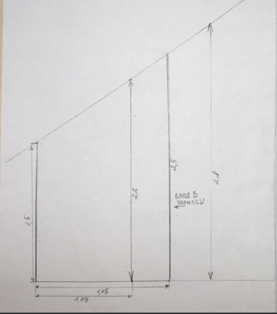

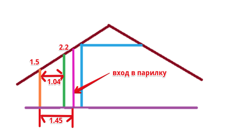

viktym Опубліковано: 12 листопада 2017 Поділитись Опубліковано: 12 листопада 2017 Нахожусь на этапе проектирования мансардного дома. Сауну хочу разместить на втором этаже, под скатом крыши. Размер парилки в проекте получился 3250Х1450. Это помещения парилки без внутренней отделки вагонкой и утеплителем. Плюс есть ньанс - парилка размещена под скатом крыши, как бы вытянута вдоль ската. Высота потолка возле стены - 1.5м, на растоянии 1.04м от стены высота составляет уже 2.2 метра, на растоянии 2,25м от стены составит 2.8 метра. На плане указал стрелками высоты и расположение парилки. Можно ли сделать при таких размерах мансардного помещения парилку на 2 человека? Сколько сантиметров отберет внутренняя отделка стен и потолка парилки учитывая, что парилка находится в мансардном отапливаемом этаже? Можно ли в этом случае применить для утепления стен вату 50 см? И можно ли потолок не утеплять, тк это скос крыши (утепление крыши составит 300 мм ваты)? В парилке хотелось бы разместить нижнюю и верхнюю полки. Думал над вариантом размещение нижней полки вдоль тапиковой стены (где высота минимальная - 150 см), потом проход, потом верхнюю полку, там где высота будет достигать уже 2200 см Посилання на коментар Поділитися на інших сайтах More sharing options...
Dart L Опубліковано: 12 листопада 2017 Поділитись Опубліковано: 12 листопада 2017 получится, но информации маловато, добавьте разрез Посилання на коментар Поділитися на інших сайтах More sharing options...
viktym Опубліковано: 12 листопада 2017 Автор Поділитись Опубліковано: 12 листопада 2017 получится, но информации маловато, добавьте разрез Примерно так схематически Чертежа пока нет Посилання на коментар Поділитися на інших сайтах More sharing options...
viktym Опубліковано: 13 листопада 2017 Автор Поділитись Опубліковано: 13 листопада 2017 Разрез вертикальный Посилання на коментар Поділитися на інших сайтах More sharing options...
