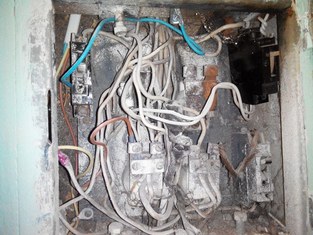

pandry2007 Опубліковано: 12 листопада 2017 Автор Поділитись Опубліковано: 12 листопада 2017 Откуда ее там взяли, в квартиру (по фото ТС) заходит два провода. Вазон рядом подвесили :D ПУЭ-7 Скиньте фото, интересно откуда земля. В квартиру входит 3 провода, и по квартире разведено тоже 3(по розеткам), провода заземления собрали вместе с входящим на корпусе ящика учета, а в этажном щитке на отдельный винт корпуса щита. фото будут попозже) 1 Посилання на коментар Поділитися на інших сайтах More sharing options...

deemage Опубліковано: 13 листопада 2017 Поділитись Опубліковано: 13 листопада 2017 провода заземления собрали вместе с входящим на корпусе ящика учета, а в этажном щитке на отдельный винт корпуса щита.Отлично, теперь при отгорании нуля на вводе в дом на корусе вашей стиральной машины и бойлера будет фаза и никакой диф не спасёт. Посилання на коментар Поділитися на інших сайтах More sharing options...

pandry2007 Опубліковано: 15 листопада 2017 Автор Поділитись Опубліковано: 15 листопада 2017 Захламили, как обычно, всю тему своими УЗО. Мне больше интересует, во сколько обойдется ТС пломбировка... Продолжаем "Holy war"))) Вопрос по стоимости опломбирования счетчика не совсем понятен? За что я должен платить? Ведь счет, который выставило КЭ включает в себя стоимость самого нового счетчика + услуга по демонтажу старого и монтажу нового, насколько я понимаю опломбирование есть частью этой процедуры. т.к. старую пломбу снимали монтажники и составили об этом акт распломбировки. По фото внешнего щитка, оно ниже. p.s. мои провода цветные) Посилання на коментар Поділитися на інших сайтах More sharing options...
ЭлектроМеханиК Опубліковано: 15 листопада 2017 Поділитись Опубліковано: 15 листопада 2017 Ну собственно как я и предполагал. Заземление и ноль посадили на корпус щита. Заземления как такового нет и в помине. При отгорании нуля в подвале у вас на всех корпусах приборов с вилкой заземления будет фаза. И при дотрагивании до них может убить. И в этом случае не спасут ни дифавтоматы ни автоматы. Пусть у вас их хоть и 20 штук стоит в квартире. 1 Посилання на коментар Поділитися на інших сайтах More sharing options...
pandry2007 Опубліковано: 15 листопада 2017 Автор Поділитись Опубліковано: 15 листопада 2017 Т.е. вы уверены, что корпуса щитов на этажах не соединены между собой привареным мет прутом, лентой, и с распред.щитом в подвале, у которого должно быть заземление априори? Посилання на коментар Поділитися на інших сайтах More sharing options...
ashim1990 Опубліковано: 15 листопада 2017 Поділитись Опубліковано: 15 листопада 2017 Вопрос по стоимости опломбирования счетчика не совсем понятен? За что я должен платить? p.s. мои провода цветные)Вы почти уже ответили. Какого цвета провода заходят в счетчик? Будем продолжать "Holy war"?:D Посилання на коментар Поділитися на інших сайтах More sharing options...
ЭлектроМеханиК Опубліковано: 15 листопада 2017 Поділитись Опубліковано: 15 листопада 2017 Т.е. вы уверены, что корпуса щитов на этажах не соединены между собой привареным мет прутом, лентой, и с распред.щитом в подвале, у которого должно быть заземление априори? Уверен И очень удивлюсь если они таки будут сварены. ОЧЕНЬ! У меня таки тогда шаблон порвется и вера в человечество 2 Посилання на коментар Поділитися на інших сайтах More sharing options...
pandry2007 Опубліковано: 16 листопада 2017 Автор Поділитись Опубліковано: 16 листопада 2017 Вы почти уже ответили. Какого цвета провода заходят в счетчик? Будем продолжать "Holy war"?:D Заходят в счетчик голубой, коричневый. Посилання на коментар Поділитися на інших сайтах More sharing options...
