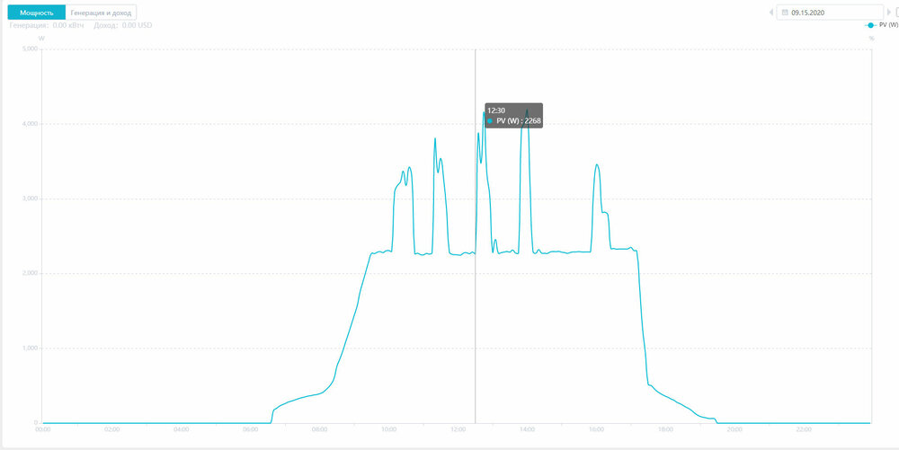

sergio Опубліковано: 10 січня 2021 Поділитись Опубліковано: 10 січня 2021 На скільки я зрозумів з попередніх дописів, взимку , якщо немає відкритого солнця, СЕС виробляє заледве 10% від льтнього(мається на увазі моментальний виробіток за годину) 1 Посилання на коментар Поділитися на інших сайтах More sharing options...
n0mad Опубліковано: 10 січня 2021 Поділитись Опубліковано: 10 січня 2021 взимку , якщо немає відкритого солнця, СЕС виробляє заледве 10% від льтнього Да. У меня вот сегодня 5-6%. (сильно облачно) 2 Посилання на коментар Поділитися на інших сайтах More sharing options...
