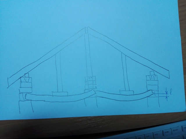

tansss Опубліковано: 16 листопада 2017 Поділитись Опубліковано: 16 листопада 2017 При расчете междуэтажного перекрытия рекомендуемая нагрузка составляет 400 кг/м2. и обрезал так, чтобы на средней стене они лежали на всю ее ширину, а не наполовину. У ТС вот такая схема нагружения балок (если я правильно понял). К рекомендованной добавляется и нагрузка от кровли, причём зимой плюс снеговая, т.е. прогиб может быть переменным. Теперь об опоре и глубине чем больше глубина тем L(см эскиз) больше. Поэтому при межэтажном с обмуровкой камнями я бы не горячился с глубиной и предусмотрел зазоры, о чём и говорил, или уменьшал в сторону ближе к мин. нормативной. 1 Посилання на коментар Поділитися на інших сайтах More sharing options...
Ranch Опубліковано: 17 листопада 2017 Автор Поділитись Опубліковано: 17 листопада 2017 Совершенно верно Вы всё поняли. Я тоже именно так рассматриваю нагрузки и деформации балок. Посилання на коментар Поділитися на інших сайтах More sharing options...

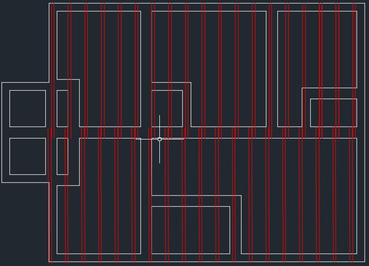

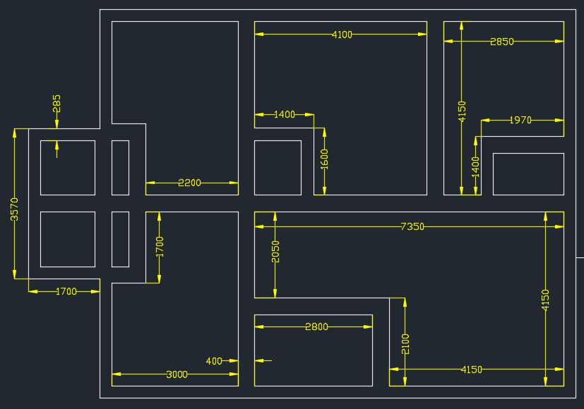

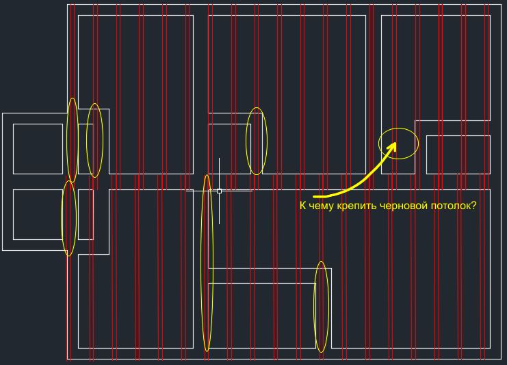

Ranch Опубліковано: 18 листопада 2017 Автор Поділитись Опубліковано: 18 листопада 2017 (змінено) А каким образом правильно балки разложить? Их мне все изготовили длиной 5 м. Сечение - 100х200мм. Предполагается, что они внахлёст будут лежать на внутренней опорной стене. 1. Целесообразно ли их все делать длиной 4,5-5 м? Некоторые комнаты гораздо уже. 2. Допустимо ли некоторые балки уложить перпендикулярно длинной оси дома, а другие - параллельно ей? Прогиб меньше будет, естественно. Но, в общем и целом он будет неравномерным по дому и с учётом частичного опирания на балки перекрытия стропильной системы, не будет ли неравномерность деформаций идти во вред крыше? 3. Что делать, если балки идут через 62 см (межцентровое) и иногда получается, что одна из них ложится довольно большой площадью на какую-либо из внутренних стен? Допустимо ли это? Или необходимо балку сдвигать? Как при попадании балки на внутреннюю стену сделать подшивку чернового потолка, если она проходит одна в довольно узком месте? На одном из рисунков обвёл жёлтым цветом области, относительно которых есть вопросы (см. выше). Змінено 18 листопада 2017 користувачем Ranch Посилання на коментар Поділитися на інших сайтах More sharing options...

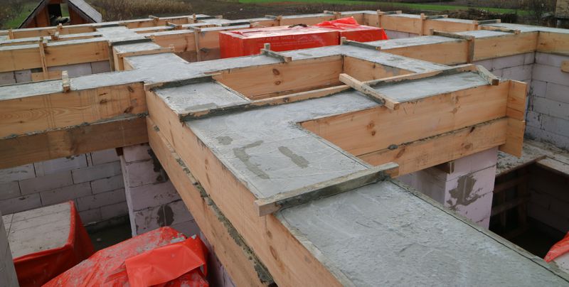

tansss Опубліковано: 19 листопада 2017 Поділитись Опубліковано: 19 листопада 2017 (змінено) Цитата: Сообщение от tansss По каким из них пролит пояс? По всем. Подробнее - в моём сообщении #11 на предыдущей странице темы. В такой версии балки можно опереть как угодно, хоть вдоль хоть поперёк. Поверх балок перекрытия будет лежень. При такой конструкции наоборот очень важно, чтобы балки легли по длине на пояс, тогда лежень передаст нагрузку через балку на стены. и это гуд! На этих балках желательно сращивать лежень. Как при попадании балки на внутреннюю стену сделать подшивку чернового потолка, если она проходит одна в довольно узком месте? Если это ГКЛ, то он крепится на профиля, если доска, то придюбелите брус к стене и к нему монтируйте ... Добавлено через 26 минут По основной плите отлиты рёбра жёсткости вверх толщиной 220мм из того же бетона с армированием арматурой 14 мм. Ширина рёбер - 400 мм и в некоторых местах - 300 мм (там стены тоньше). Фундамент дома - монолитная бетонная плита без утепления снизу А где отметка 0,00 планируется? Змінено 19 листопада 2017 користувачем tansss Посилання на коментар Поділитися на інших сайтах More sharing options...

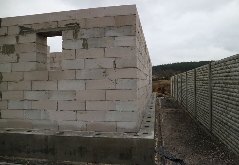

Ranch Опубліковано: 19 листопада 2017 Автор Поділитись Опубліковано: 19 листопада 2017 А где отметка 0,00 планируется? Так она не планируется)) Она уже давно есть. >+400 над уровнем почвы. Вот, на фото видно. Верх бордюра под наборным забором - ниже уровня почвы на 100 мм. По периметру подушки везде положили бордюры, чтобы подушка не могла осыпаться или осунуться ни при каких обстоятельствах. А с противоположной стороны везде бордюры ещё подсыпаны смесью щебня нескольких фракций, который дополнительно утрамбован. Т.е., и под забором щебень, и за забором - тоже щебень. Посилання на коментар Поділитися на інших сайтах More sharing options...
