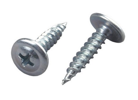

Gitan Опубліковано: 3 листопада 2017 Поділитись Опубліковано: 3 листопада 2017 Купите саморез с широкой шляпкой. Закрутить его шуроповертом так же быстро, как и скобой. Длина примерно 10 мм. Да бы не выходили из ОСБ. Себе так планирую на террасе. Кровля не подшивается и ОСБ виден. 1 Посилання на коментар Поділитися на інших сайтах More sharing options...
inline Опубліковано: 3 листопада 2017 Автор Поділитись Опубліковано: 3 листопада 2017 При +8 фен использовать обьязательно? Добавлено через 1 минуту какие лучше _https://27.ua/ua/shop/samorezy/filter/prop_length_mm-is-9.0000/apply/ ? Посилання на коментар Поділитися на інших сайтах More sharing options...
Gitan Опубліковано: 3 листопада 2017 Поділитись Опубліковано: 3 листопада 2017 такой....... 1 Посилання на коментар Поділитися на інших сайтах More sharing options...
inline Опубліковано: 3 листопада 2017 Автор Поділитись Опубліковано: 3 листопада 2017 а! стоп! по дереву таких и нет вовсе Добавлено через 36 секунд такой....... такие мин размер 14мм, а у меня осб 10мм Посилання на коментар Поділитися на інших сайтах More sharing options...
Gitan Опубліковано: 3 листопада 2017 Поділитись Опубліковано: 3 листопада 2017 а! стоп! по дереву таких и нет вовсе Добавлено через 36 секунд такие мин размер 14мм, а у меня осб 10мм Кроме Эпицентра есть другие магазины. Базар, например... Посилання на коментар Поділитися на інших сайтах More sharing options...
inline Опубліковано: 3 листопада 2017 Автор Поділитись Опубліковано: 3 листопада 2017 Кроме Эпицентра есть другие магазины. Базар, например... я понимаю просто у базара сайта нет в смысле есть такие сантиметровые? я просто не интересовался и не встречал Посилання на коментар Поділитися на інших сайтах More sharing options...
