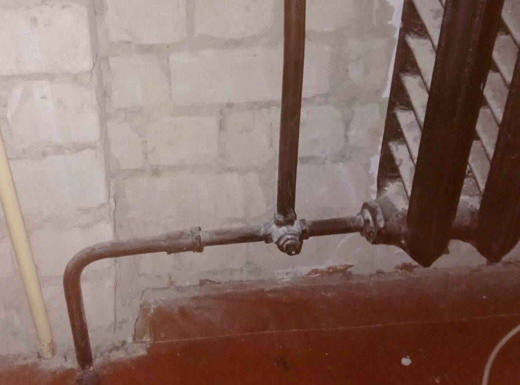

Vitaly_UA Опубліковано: 14 січня 2020 Поділитись Опубліковано: 14 січня 2020 Если бы была схема, где кто что открывал, какую "подачу" и какую "обратку" - было-бы о чём говорить.Схема системы отопления дома вот такая: В квартирах соответственно разводка такая: У многих стоят трёхходовые краны: У меня и ещё пара квартир сделано так: Элеваторный узел по такой схеме: Посилання на коментар Поділитися на інших сайтах More sharing options...
Vitaly_UA Опубліковано: 14 січня 2020 Поділитись Опубліковано: 14 січня 2020 Вход: Выход: Распределение температуры (замеры пирометром). Ни манометров, ни термометров нет: В подвале разведено так: При таком положении кранов имеем такую картину - 2-й этаж, подача: Обратка: Система начинает работать только в таком положении за счёт проточки, прогрев батарей происходит не ранее чем через час: Посилання на коментар Поділитися на інших сайтах More sharing options...

mvas78 Опубліковано: 14 січня 2020 Поділитись Опубліковано: 14 січня 2020 Судя по картинкам - элеватор не работает. Схему работы элеватора вы сами и загрузили, и если вы присмотритесь, то обратка от элеваторного узла должна быть той-же температуры, что и обратка от стояков. А у вас от стояков 32, а от элеватора 52. Надо знать давление на подаче и на обратке перед каждым элеватором. Установить манометры или иметь контрольный (нужны хотя-бы рабочие краны). Из-за того что элеватор не работает и не создаёт циркуляцию тепло в батареях вы видите только когда сбрасываете воду в дренаж. Но теплосети вам "спасибо" вряд-ли скажут. Кроме-того, вы оплачиваете то тепло, которое ушло в дренаж если теплосчетчик с двумя водомерами. Можно сделать гидравлический расчет по которому потом производить регулировки. Или крутить просто "по системе". 1 Посилання на коментар Поділитися на інших сайтах More sharing options...
