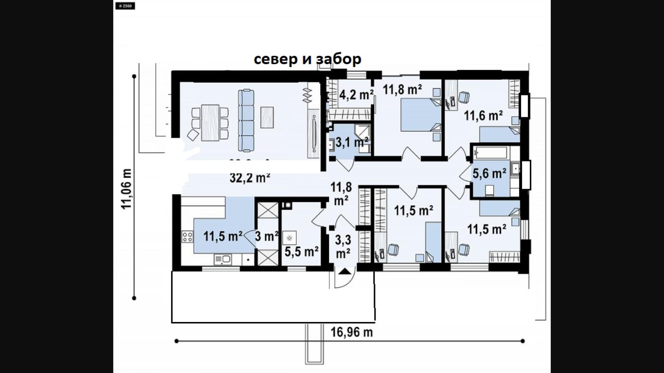

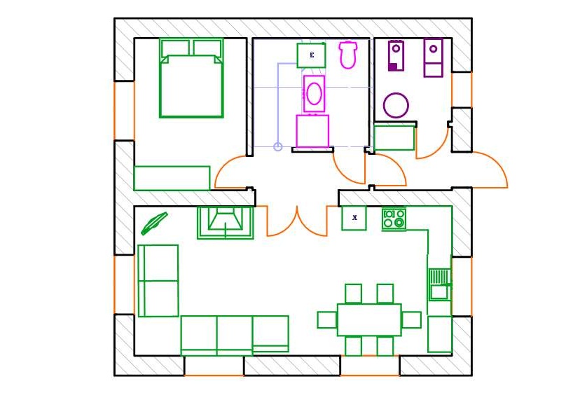

Dendnepr Опубліковано: 27 жовтня 2017 Поділитись Опубліковано: 27 жовтня 2017 Все доброго здоровья! Пришла пора что-то менять в жизни. Конкретно-переехать из квартиры в дом. Бюджет ограничен стоимостью: продажа квартиры, гаража+небольшой ежемесячный доход, который будет идти на стройку Планируется, что в нем будут жить семейная пара с детьми: один мальчик, одна девочка. И тесть. Стоит задача спланировать расположение комнат чтоб никто никому не мешал. 1 тамбур (на входе-разуться) 2 прихожая 3 топочная (вход из тамбура или второй вход с улицы?) 6-7-9 кв.м или два помещения 4 санузел с душем возле входа 4 кв.м 5 кухня 10-12 кв. м 6 рядом кладовка 1,5-2 м. кв 7 зал 20-25 м.кв можно лестницу из зала если два этажа 8 спальня тесть -10 кв м 9 спальня сын 10-12 кв.м 10 спальня дочь 10-12 кв. м 11 спальня родители 12-15 кв. м. 12 санузел с ванной 5-6 кв.м 13 гардеробно-глажечная 14 где сушить белье? в топочной? там сажа. электрокотел-влажность не любит 15 терасса одна возле входа и хотелось бы все это добро впихнуть в 120 кв. метров одноэтажный дом получается с лишком длинный, да и на северную сторону тогда попадет спальня кто решал такую задачу? поделитесь, пожалуйста мыслями. Посилання на коментар Поділитися на інших сайтах More sharing options...

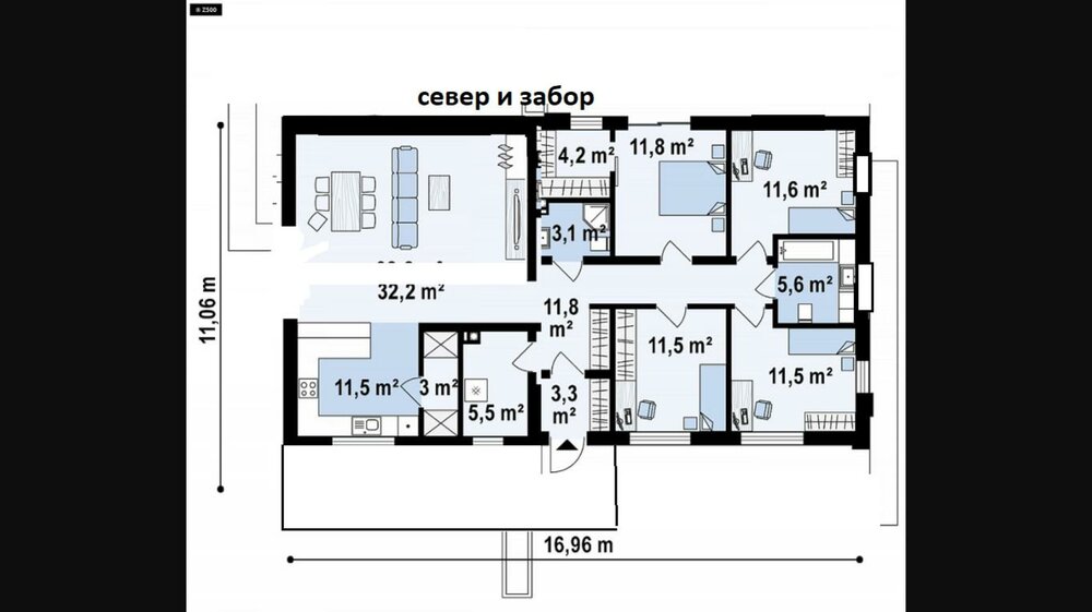

Dendnepr Опубліковано: 27 жовтня 2017 Автор Поділитись Опубліковано: 27 жовтня 2017 Перелопатил много проектов, путем вырезаний слепил такой одноэтажный Но хотелось бы детей выселить таки на второй этаж Посилання на коментар Поділитися на інших сайтах More sharing options...

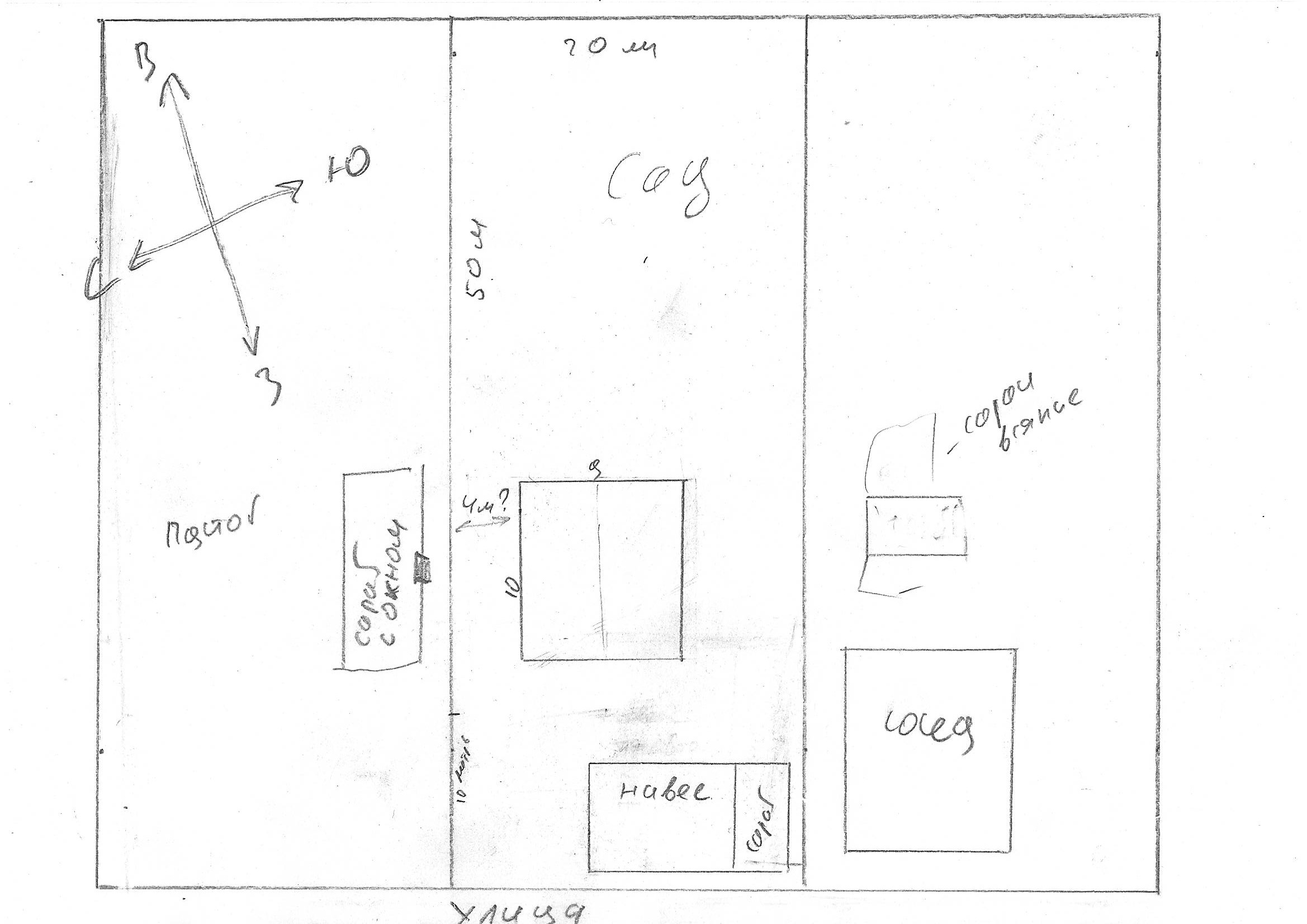

Dendnepr Опубліковано: 27 жовтня 2017 Автор Поділитись Опубліковано: 27 жовтня 2017 участок планируется 20*50 (средний) нужно определиться в какую сторону делать выход и терассу и от этого плясать с планировкой Посилання на коментар Поділитися на інших сайтах More sharing options...
mastervovik Опубліковано: 27 жовтня 2017 Поділитись Опубліковано: 27 жовтня 2017 участок планируется 20*50 (средний) нужно определиться в какую сторону делать выход и терассу и от этого плясать с планировкой Желательно терассу сделать, за линией с-ю в восточном направлении, западные направления не подходят. 1 Посилання на коментар Поділитися на інших сайтах More sharing options...
Dendnepr Опубліковано: 27 жовтня 2017 Автор Поділитись Опубліковано: 27 жовтня 2017 Да. я склоняюсь делать вход сбоку и терассу на южной стороне. Небольшую 2 метра ширины и на пол дома по длине. Чтоб возле окна одной из спален никто вечерами не сидел. Посилання на коментар Поділитися на інших сайтах More sharing options...
mastervovik Опубліковано: 27 жовтня 2017 Поділитись Опубліковано: 27 жовтня 2017 Да. я склоняюсь делать вход сбоку и терассу на южной стороне. Небольшую 2 метра ширины и на пол дома по длине. Чтоб возле окна одной из спален никто вечерами не сидел. Если смотреть на план, и если дом будет стоять семетрично улице, то сбоку это Ю-З? Это худший вариант! Нужны направления без буквы З, Ю-В, В, С-В в идеале. 1 Посилання на коментар Поділитися на інших сайтах More sharing options...
Dendnepr Опубліковано: 27 жовтня 2017 Автор Поділитись Опубліковано: 27 жовтня 2017 Нужны направления без буквы З, Ю-В, В, С-В в идеале. запад-это фронтон на улицу, всторону соседа-юг. совсем немного запада, градусов 10. восток-это сзади дома (если от улицы смотреть. чтоб делать вход с севера-нужно дом смещать южнее и перекрывать участок тенью он дома. да и не хочется к соседнему дому приближать окна. кручу-верчу, пока нет понимания. вернее есть, но без привязки с сторонам света. Посилання на коментар Поділитися на інших сайтах More sharing options...
mastervovik Опубліковано: 27 жовтня 2017 Поділитись Опубліковано: 27 жовтня 2017 А что за бзик терасса с входом? Как по мне терасса должна быть скрыта от улици, на мой взгляд вход сделать с улици, а терассу с видом на сад, и будет шикарно! ИМХО конечно. Так вы + отделяете входную зону с котельнями, СУ, прихожими и т.п от зоны комфорта в которой и должна располагаться терасса. Кроме того и в планах экономии, вспомогательные помещения нужно стараться размещать поближе к северу, а жилые наоборот. Посилання на коментар Поділитися на інших сайтах More sharing options...

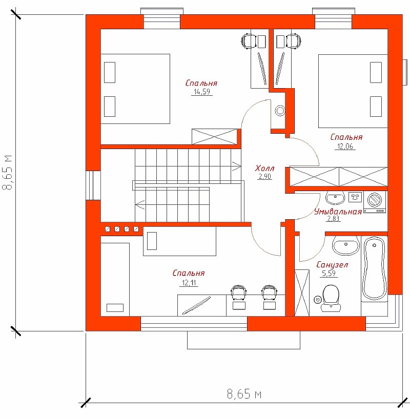

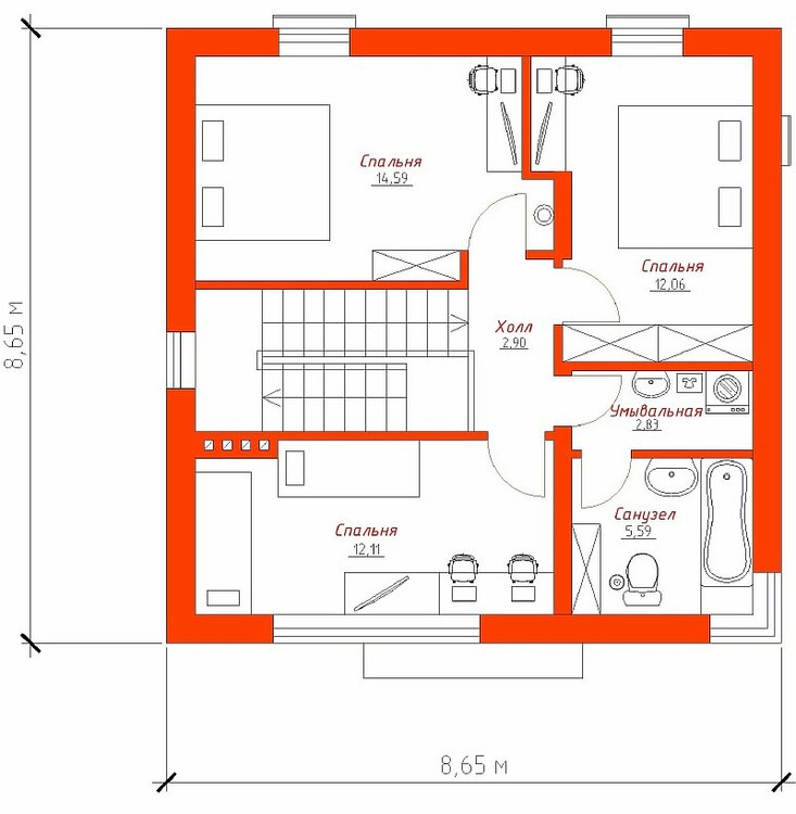

Andrei constructor Опубліковано: 29 жовтня 2017 Поділитись Опубліковано: 29 жовтня 2017 Дом "Супербюджетный", общая площадь 105м2. Кладовку на 1-м этаже можно выделить под лестницей. Гардеробную можно выделить вместо умывальной на втором этаже. 1 Посилання на коментар Поділитися на інших сайтах More sharing options...
mastervovik Опубліковано: 29 жовтня 2017 Поділитись Опубліковано: 29 жовтня 2017 Дом "Супербюджетный", общая площадь 105м2. Кладовку на 1-м этаже можно выделить под лестницей. Гардеробную можно выделить вместо умывальной на втором этаже. Ужас как по мне что внешне что планировка 3 Посилання на коментар Поділитися на інших сайтах More sharing options...

Dendnepr Опубліковано: 30 жовтня 2017 Автор Поділитись Опубліковано: 30 жовтня 2017 А что за бзик терасса с входом? Как по мне терасса должна быть скрыта от улици, на мой взгляд вход сделать с улици, а терассу с видом на сад, и будет шикарно! Неправильно выразился. Имел ввиду-крыльцо с большим навесом, чтоб в непогоду перекурить можно, нескольким человекам. Сдержать снег зимой, дождь осенью. Вместо терассы-беседка. Или есть еще вариант-терасса по двум стенам. с заворотом на сад. У друзей так-мне понравилось Добавлено через 4 минуты Дом "Супербюджетный", общая площадь 105м2. Кладовку на 1-м этаже можно выделить под лестницей. Гардеробную можно выделить вместо умывальной на втором этаже. второй этаж где-то так и вижу, разве только санузел поменять местами со спальней-там же и вентканалы проходят. А в спальне они не нужны. а первый этаж-по сторонам света совсем не то Добавлено через 20 минут ИМХО, все, что больше 100 кв.м лучше делать двухэтажным. Так, чисто для примера, 8х8 внутри. Правда топочкая небольшая (2х2). Кухню при желании можно отделить на месте спальни. И кладовку там же. Гардеробно-глажечную при желании можно выделить между большими спальнями на 2 этаже. Террасу прилепить с любой стороны. гдето вокруг этого все и вьется. набираем варианты Посилання на коментар Поділитися на інших сайтах More sharing options...

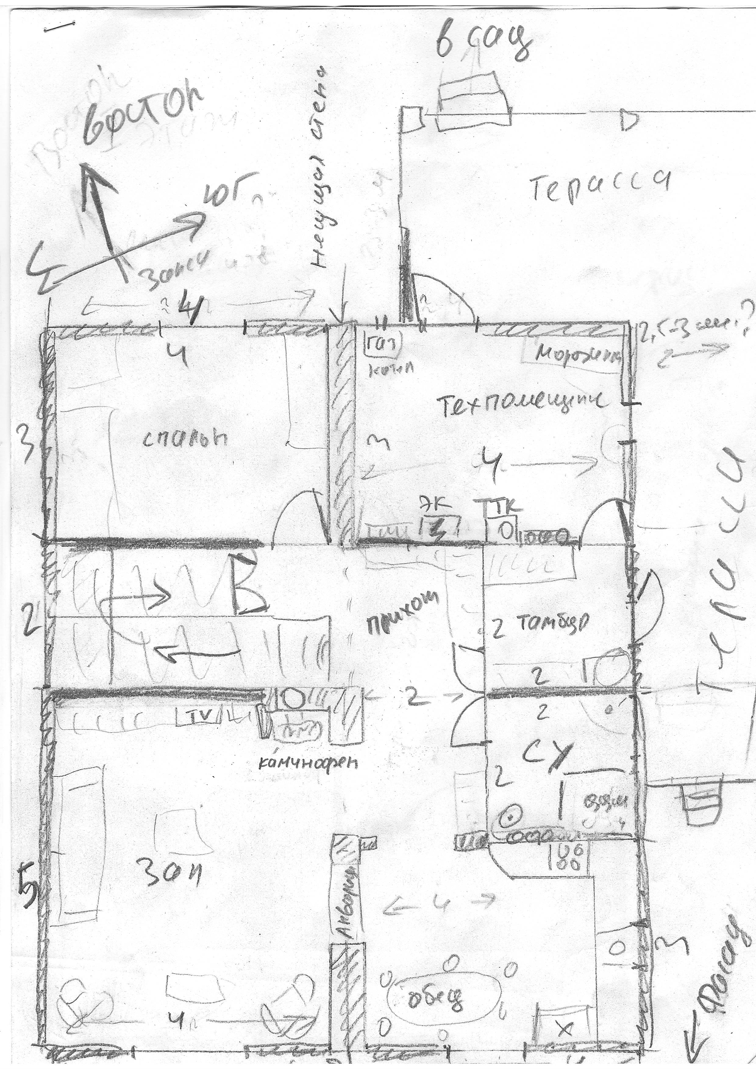

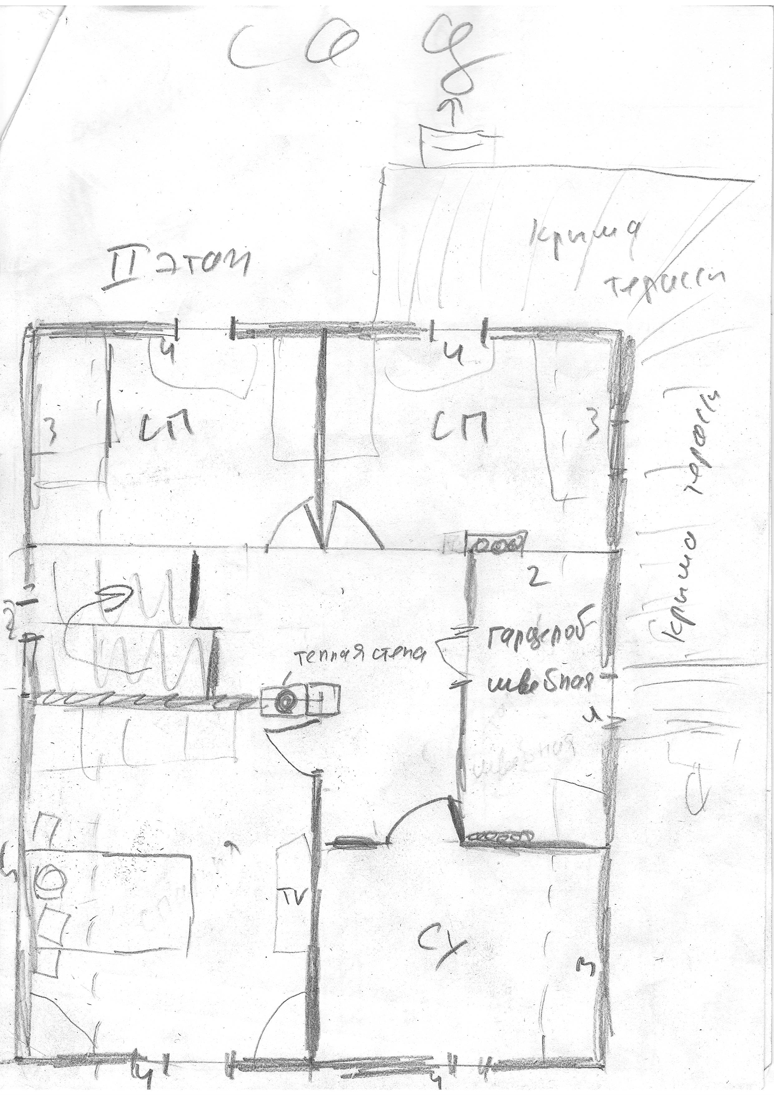

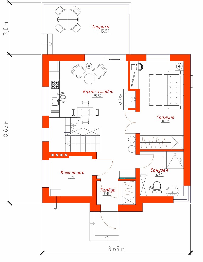

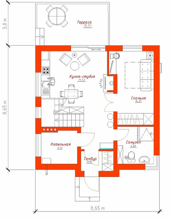

Dendnepr Опубліковано: 18 грудня 2017 Автор Поділитись Опубліковано: 18 грудня 2017 черновик планировки. теряется юг, но на юге стоит 3-х этажная громадина из силикатного кирпича. совсем не хочется на него окна делать. Посилання на коментар Поділитися на інших сайтах More sharing options...
vadimv Опубліковано: 18 грудня 2017 Поділитись Опубліковано: 18 грудня 2017 черновик планировкиСанузел с дверью в зал? Подумайте еще раз перед тем, как такое сделать. :D И на втором этаже санузел над кухней... Какая площадь (внутри) у вас получилась? Посилання на коментар Поділитися на інших сайтах More sharing options...

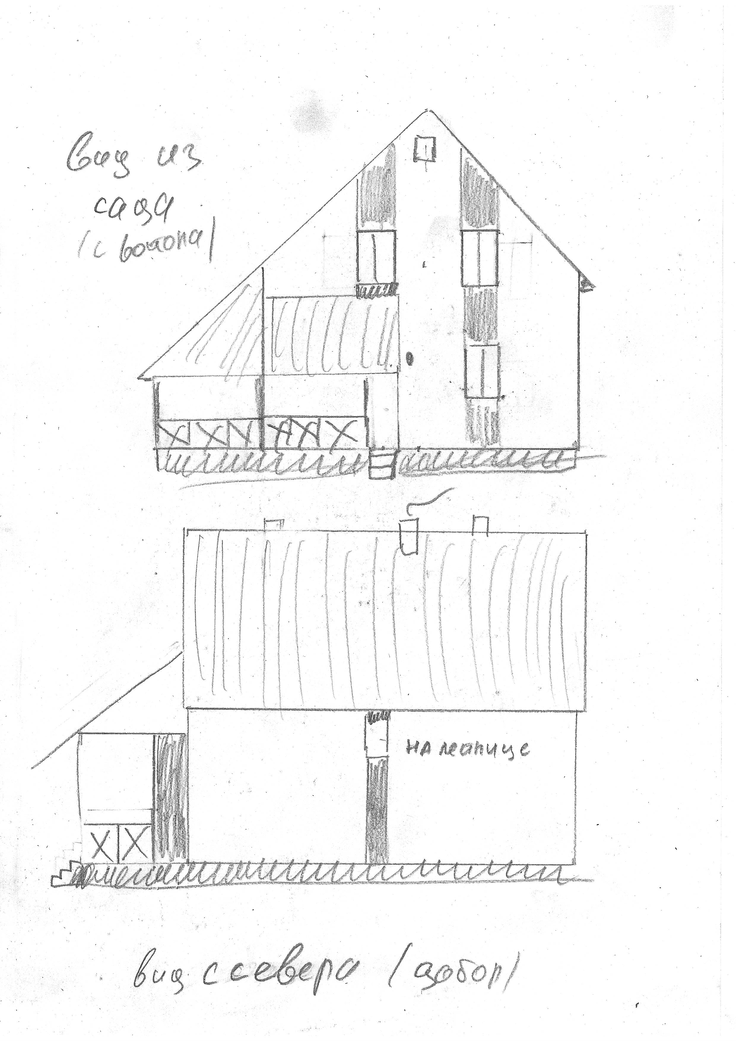

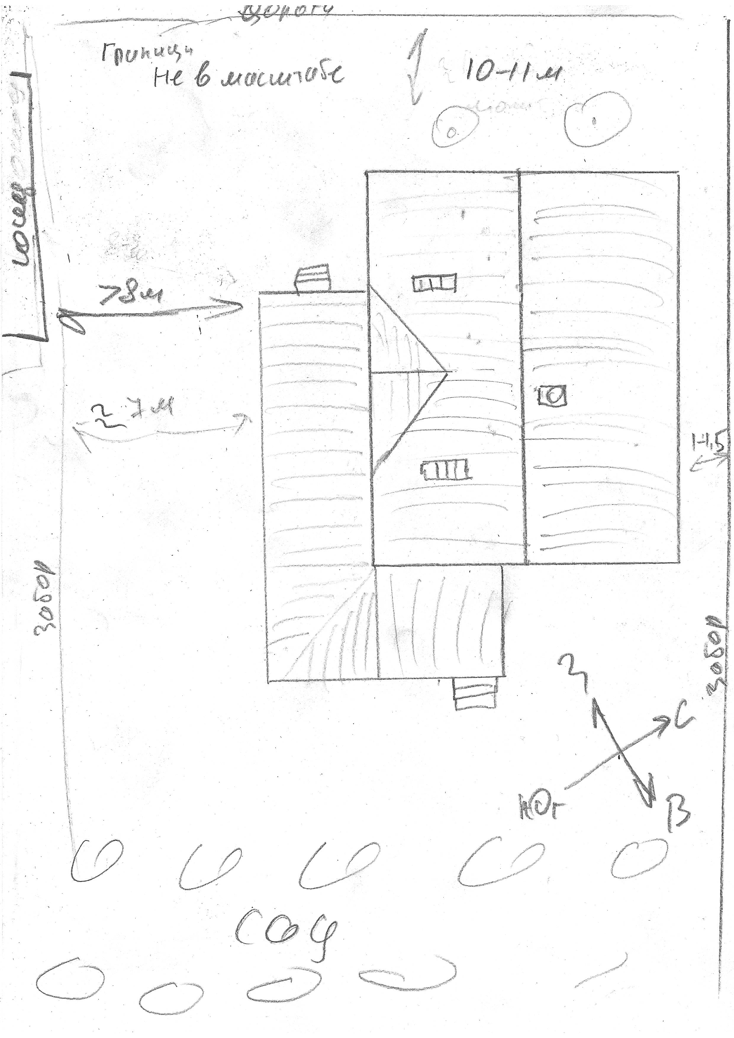

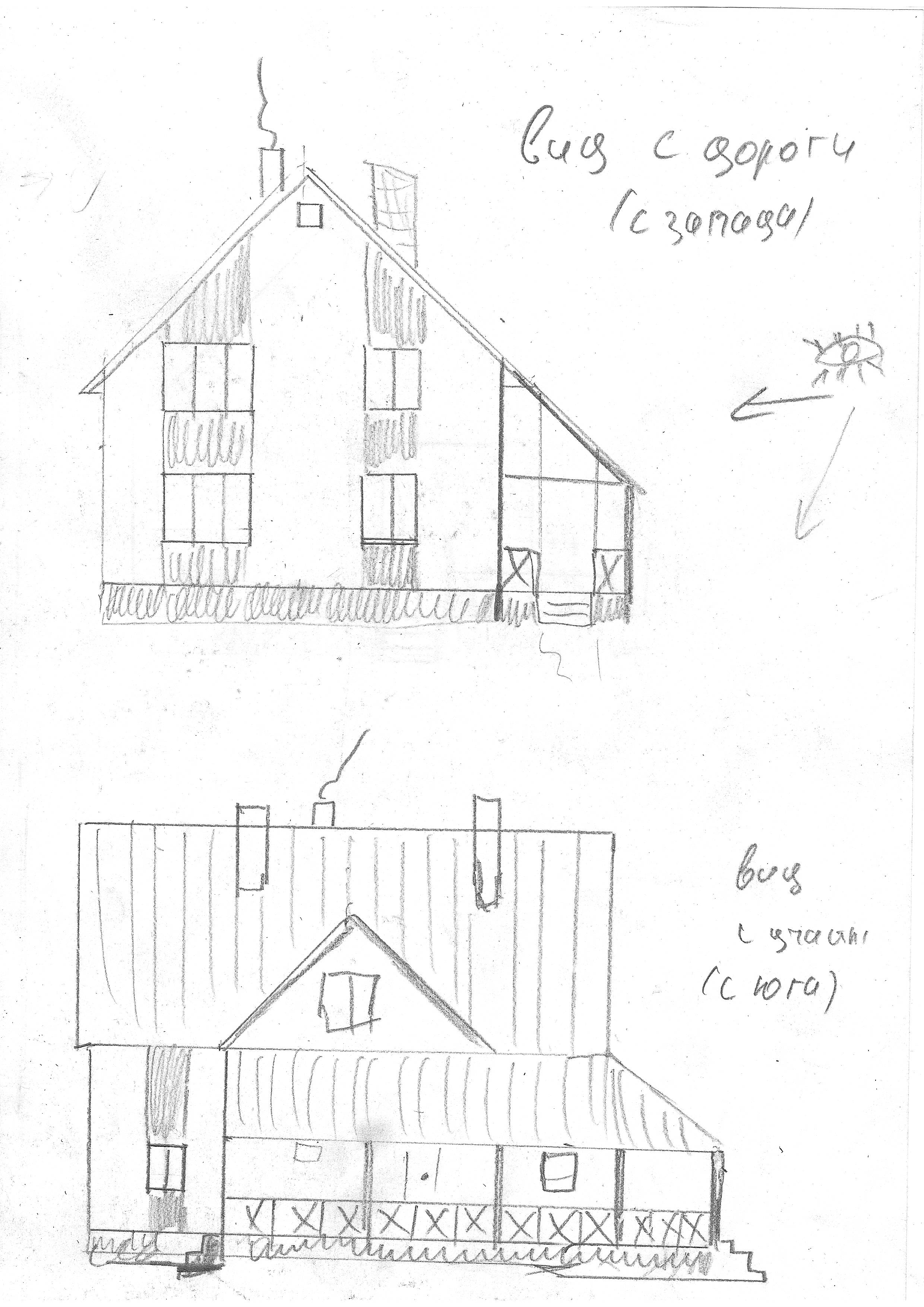

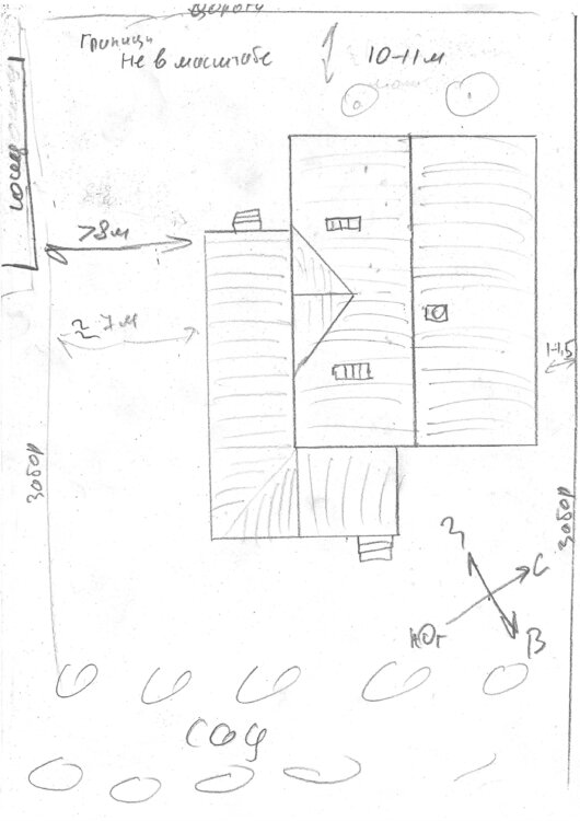

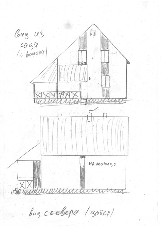

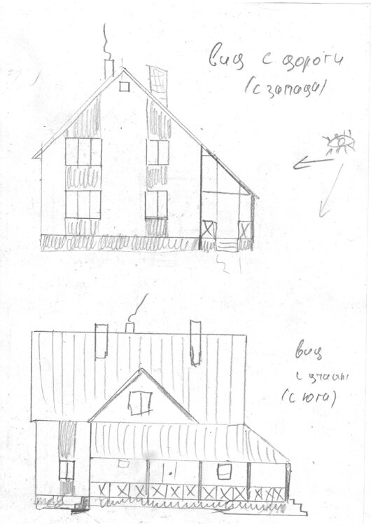

Dendnepr Опубліковано: 18 грудня 2017 Автор Поділитись Опубліковано: 18 грудня 2017 черновики фасадов и вид сверху Посилання на коментар Поділитися на інших сайтах More sharing options...
Dendnepr Опубліковано: 18 грудня 2017 Автор Поділитись Опубліковано: 18 грудня 2017 Санузел с дверью в зал? Подумайте еще раз перед тем, как такое сделать. :D Санузел какбы в прихожей. и дверь смещена к тамбурной двери. И на втором этаже санузел над кухней... Чем чревато? Там же как раз и вентканалы и коммуникации Какая площадь (внутри) у вас получилась? Пока не считал. Размеры я приблизительно по осям указал. по осям если считать то этаж 80 кв. м. Выкинуть половину толщины наружных стен и полную простенков, вентканалов-будет ближе к 65. как там еще лестницу посчитают-ХЗ Посилання на коментар Поділитися на інших сайтах More sharing options...
