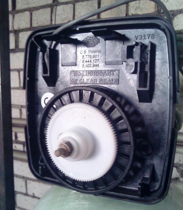

Prof.Moriarti Опубліковано: 22 жовтня 2017 Поділитись Опубліковано: 22 жовтня 2017 Во время очистки клапана Флек 5000 смазал все резинки этой смазкой, через день попробовал - ну очень туго главный клапан двигается, снова разобрал его и вижу что смазка сильно липнуть стала, почти как клей. Это так и должно быть или мне поддельную смазку продали? Чтобы рукой продавить клапан вниз надо ну очень постараться, попукивая от напряжения Смазанные резинки когда разобрал не блестят, а матовые, как-будто оно высохло или впиталось... Посилання на коментар Поділитися на інших сайтах More sharing options...

AMAZONIA Опубліковано: 31 жовтня 2017 Поділитись Опубліковано: 31 жовтня 2017 Надпись "not lubricate" на клапане ни кого не смущает? Посилання на коментар Поділитися на інших сайтах More sharing options...
sah79 Опубліковано: 31 жовтня 2017 Поділитись Опубліковано: 31 жовтня 2017 Надпись "not lubricate" на клапане ни кого не смущает? На моїх клапанах такого напису немає.Без змазки клапан на залізі заклинив би через півроку. Посилання на коментар Поділитися на інших сайтах More sharing options...
AMAZONIA Опубліковано: 31 жовтня 2017 Поділитись Опубліковано: 31 жовтня 2017 На моїх клапанах такого напису немає.Без змазки клапан на залізі заклинив би через півроку. А у мне на всiх є. Мию клапани кислотами i нiколи не змащую, можливо Ви здивуєтесь, але жодного не заклинило нi через пiв року, нi через рiк, а не взагалi. Посилання на коментар Поділитися на інших сайтах More sharing options...
AMAZONIA Опубліковано: 31 жовтня 2017 Поділитись Опубліковано: 31 жовтня 2017 Во время очистки клапана Флек 5000 смазал все резинки этой смазкой, через день попробовал - ну очень туго главный клапан двигается, снова разобрал его и вижу что смазка сильно липнуть стала, почти как клей. Это так и должно быть или мне поддельную смазку продали? Чтобы рукой продавить клапан вниз надо ну очень постараться, попукивая от напряжения Смазанные резинки когда разобрал не блестят, а матовые, как-будто оно высохло или впиталось... ВАЖНО!!! Вопреки распространенному мнению, что внутренние детали клапанов CLACK необходимо регулярно смазывать силиконовой несмываемой водой смазкой для предотвращения их истирания и как следствие пропускание потоков воды в неверных направлениях – ЦИТИРУЕМ и ПЕРЕВОДИМ НА РУССКИЙ надпись на корпусе NO LUBRICANT ON CLEAR SEALS – НЕ СМАЗЫВАТЬ ПРОЗРАЧНЫЕ РЕЗИНОВЫЕ КОЛЬЦА. А если посмотреть в руководство по сервису, то там мы еще прочитаем что нельзя смазывать и сам поршень, который ходит внутри сепаратора по этим самым прозрачным манжетам! Эти детали должны быть просто очищены без последующего смазывания. c Посилання на коментар Поділитися на інших сайтах More sharing options...

Cherub Опубліковано: 2 листопада 2017 Поділитись Опубліковано: 2 листопада 2017 NO LUBRICANT ON CLEAR SEALS – НЕ СМАЗЫВАТЬ ПРОЗРАЧНЫЕ РЕЗИНОВЫЕ КОЛЬЦА. "новое изделие несмазано" Как по мне, то первое утверждение более близко к правильному переводу, но там употреблен не глагол. Поэтому правильно воспринимать надпись, как такую, что сообщает, что механизм имеет не смазываемые чистые уплотнители (если дословно то использовать: без смазки на чистых уплотнителях). Или другими словами смазывать не нужно, но уплотнитель должен быть и должен быть чистым... 1 Посилання на коментар Поділитися на інших сайтах More sharing options...
АкваСпецСервис Опубліковано: 2 листопада 2017 Поділитись Опубліковано: 2 листопада 2017 Я всегда использую смазку. Наношу буквально "мономолекулярный слой". не из жадности, а потому, что написано "не смазывать". но я установил, что лучше таки делать это. Но если чуть-чуть-еле-еле смазать внутрянку каретки и клапана, то гидрофобные свойства смазки позволяют уменьшить количество отложений т.к. нет смачивания - нет отложений. а если случаются, то они легко отстают от поверхности. 1 Посилання на коментар Поділитися на інших сайтах More sharing options...
AMAZONIA Опубліковано: 2 листопада 2017 Поділитись Опубліковано: 2 листопада 2017 Я всегда использую смазку. Наношу буквально "мономолекулярный слой". не из жадности, а потому, что написано "не смазывать". но я установил, что лучше таки делать это. Но если чуть-чуть-еле-еле смазать внутрянку каретки и клапана, то гидрофобные свойства смазки позволяют уменьшить количество отложений т.к. нет смачивания - нет отложений. а если случаются, то они легко отстают от поверхности. Хорошо если человек понимает принцип разумной достаточности и последствия обильного смазывания. Неоднократно приходилось отмывать клапаны после техобслуживания , проведенного по принципу кашу маслом не испортишь. Занятие ещё то, должен заметить. Посилання на коментар Поділитися на інших сайтах More sharing options...
