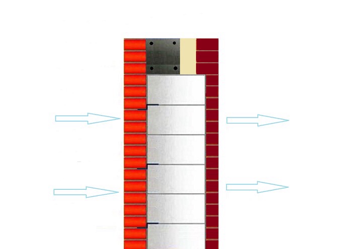

Скромный прораб Опубліковано: 6 лютого 2018 Поділитись Опубліковано: 6 лютого 2018 Причём тут ваша конструкция к теплосопротивлению. Вы человеку пожизненную бяку подложили - сырая стена, холодный пол и конденсат за плинтусом! Вы там были? Мед пили? У человека прекрасный микроклимат в доме, тепло и уютно. Отсутствие даже на некое подобие паутинки на штукатурке, не говоря уже о трещинах. Фасад заглядение, о практичности вообще промолчу. А у Вас, ничего кроме личных инсинуаций, это все от развившегося комплекса неполноценности (из за отсутствия возможности), постите одну и туже фотографию из темы в тему. Добавлено через 3 минуты Вот если (что крайне маловероятно) доведут качество кирпича до нормального, то я тоже вполне возможно стану его сторонником. Я не слишком малого прошу? Нет не много и, более того, Ваши требования вполне обоснованы. Но так же хочу Вас успокоить ЕСТЬ в нашей стране хороший кирпич! Стройтесь Посилання на коментар Поділитися на інших сайтах More sharing options...

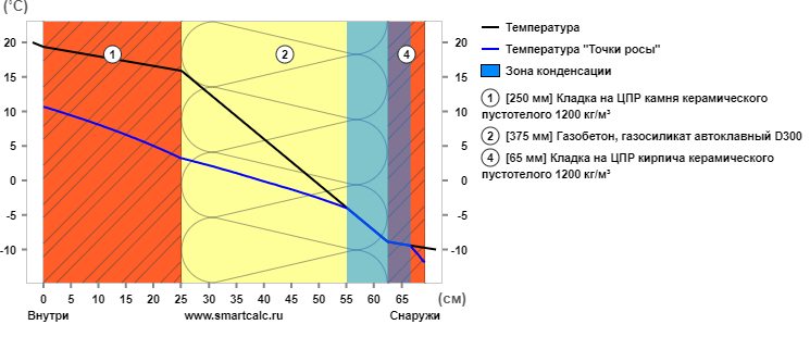

tansss Опубліковано: 6 лютого 2018 Поділитись Опубліковано: 6 лютого 2018 А у Вас, ничего кроме личных инсинуаций, Вы не посмотрели НЕ личные а общепринятые! www.smartcalc.ru/thermocalc?&gp=599&rt=0&ct=0&os=0&ti=20&to=-10&hi=55&ho=85&ld0=2500&le0=1<0=0&mm0=168&ld1=4000&le1=1<1=0&mm1=450&ld2=650&le2=1<2=0&mm2=173 Кроме того ваша стена нарушает ДБН в части очерёдности расположение слоёв в многослойной стене по параметрам теплосопротивления и паропроницаемости. От этого и получается то что в расчёте. Вот та влага которая синим изображена в стене по ссылке постепенно накапливается в материалах и через 2-3 года это уже сплошной влагонасыщенный слой особенно на северной стороне! Но оно вам не надо! Сфантазировали себе и вперёд! А всего лиш надо было сделать воздушную прослойку Вот смотрите! www.smartcalc.ru/thermocalc?&gp=599&rt=0&ct=0&os=0&ti=20&to=-10&hi=55&ho=85&ld0=2500&le0=1<0=0&mm0=168&ld1=4000&le1=1<1=0&mm1=450&ld2=500&le2=1<2=0&mm2=425&ld3=650&le3=1<3=0&mm3=173 Добавлено через 13 минут Вот чего я не люблю на форуме, это когда кто то в полной несознанке навыдумывает вот такую фигню и гордо заявляет "Ну, как я дал!?" А когда показываю где и что нарушено, начинаются переходы на личности и говнометание. Никто ещё не признал что натворил глупостей:D хотя в глубине души поняли! 4 Посилання на коментар Поділитися на інших сайтах More sharing options...
Dendnepr Опубліковано: 6 лютого 2018 Поділитись Опубліковано: 6 лютого 2018 Ваша стена - в этом классе. www.smartcalc.ru/thermocalc?&gp=599&rt=0&ct=0&os=0&ti=20&to=-10&hi=55&ho=85&ld0=2500&le0=1<0=0&mm0=168&ld1=4000&le1=1<1=0&mm1=450&ld2=650&le2=1<2=0&mm2=173 многие забывают учитывать цементные швы. www.smartcalc.ru/thermocalc?&gp=599&rt=0&ct=0&os=0&ti=20&to=-10&hi=55&ho=85&ld0=2500&le0=1<0=4&mm0=168&st0=250&em0=149&bw0=65&sw0=10&ld1=4000&le1=1<1=4&mm1=450&st1=600&em1=149&bw1=200&sw1=2&ld2=650&le2=1<2=4&mm2=173&st2=250&em2=149&bw2=65&sw2=10 Посилання на коментар Поділитися на інших сайтах More sharing options...

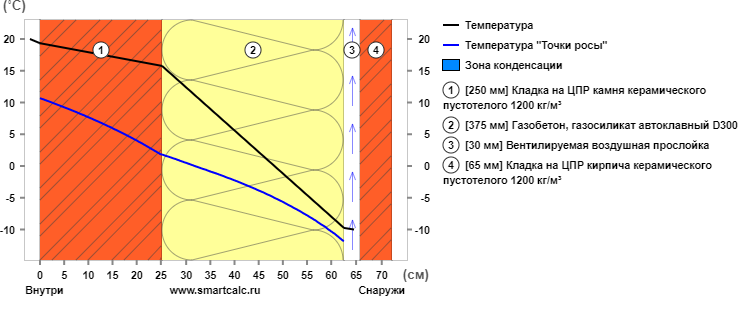

Dendnepr Опубліковано: 6 лютого 2018 Поділитись Опубліковано: 6 лютого 2018 Вы не посмотрели НЕ личные а общепринятые! www.smartcalc.ru/thermocalc?&gp=599&rt=0&ct=0&os=0&ti=20&to=-10&hi=55&ho=85&ld0=2500&le0=1<0=0&mm0=168&ld1=4000&le1=1<1=0&mm1=450&ld2=650&le2=1<2=0&mm2=173 если наружную лицевую кладку сделать не вплотную. а с вентзазором, то все отлично www.smartcalc.ru/thermocalc?&gp=599&rt=0&ct=0&os=0&ti=20&to=-10&hi=55&ho=85&ld0=200&le0=1<0=0&mm0=587&ld1=5000&le1=1<1=4&mm1=450&st1=600&em1=149&bw1=200&sw1=2&ld2=300&le2=1<2=0&mm2=425&ld3=1200&le3=1<3=4&mm3=173&st3=250&em3=149&bw3=65&sw3=10 2 Посилання на коментар Поділитися на інших сайтах More sharing options...

lastandr Опубліковано: 6 лютого 2018 Поділитись Опубліковано: 6 лютого 2018 ... ваша стена нарушает ДБН в части очерёдности расположение слоёв в многослойной стене по параметрам теплосопротивления и паропроницаемости....Сфантазировали себе и вперёд! ... в полной несознанке навыдумывает вот такую фигню и гордо заявляет "Ну, как я дал!?" ... Я тебя слепила из того, что было...:D Посилання на коментар Поділитися на інших сайтах More sharing options...

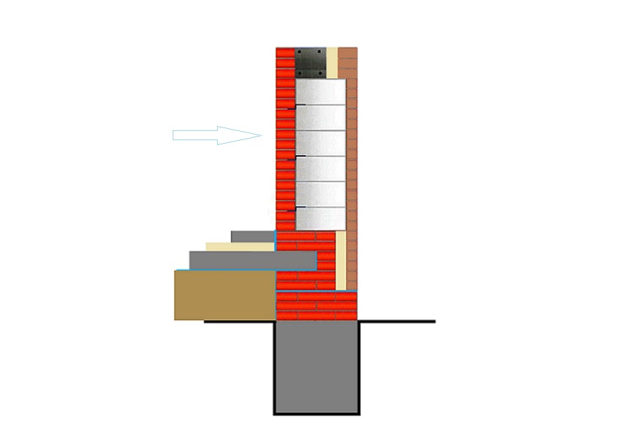

tansss Опубліковано: 6 лютого 2018 Поділитись Опубліковано: 6 лютого 2018 Так об этом и речь. Прораб же не видит надобности в вентзазоре . Но в этой конструкции стены мокруха - только часть промблемы. Посмотрите внимательно на цоколь. Вы видите мостище холода, понимаете, что нижние кирпичи внутренней кладки - ледяные! И не оторвав фундамент лицевой кладки утеплителем проблему не решить! Плинтус - всегда будет с конденсатом! И очередное нарушение ДБН. Нет утепление цоколя. 1 Посилання на коментар Поділитися на інших сайтах More sharing options...
Скромный прораб Опубліковано: 6 лютого 2018 Поділитись Опубліковано: 6 лютого 2018 Что не понимаю??? Ограждающая конструкция удовлетворяет санитарно-гигиеническим нормам по тепловой защите Защита от переувлажнения конструкции В ограждающей конструкции нет условий для образования конденсата. Добавлено через 2 минуты Но в этой конструкции стены мокруха - только часть промблемы. Посмотрите внимательно на цоколь. Вы видите мостище холода, понимаете, что нижние кирпичи внутренней кладки - ледяные! И не оторвав фундамент лицевой кладки утеплителем проблему не решить! Плинтус - всегда будет с конденсатом! И очередное нарушение ДБН. Нет утепление цоколя. Не виноватая я! Вот не поверите, 146% знал что будет по этому поводу срач, сегодня переделаю Нет, лучше сейчас, а то разговоров на день хватит Посилання на коментар Поділитися на інших сайтах More sharing options...

tansss Опубліковано: 6 лютого 2018 Поділитись Опубліковано: 6 лютого 2018 Не виноватая я! Вот не поверите, 146% знал что будет по этому поводу срач, сегодня переделаю Нет, лучше сейчас, а то разговоров на день хватит Класс! Зачётно убрал проблему! Вы думаете, что отрезав рисунок с низу никто не понимает как там цоколь устроен? Срач - это когда вы налажали и теперь его разводите, шоб съехать! Посилання на коментар Поділитися на інших сайтах More sharing options...
Dendnepr Опубліковано: 6 лютого 2018 Поділитись Опубліковано: 6 лютого 2018 Что не понимаю??? Первое: неправильно газобетон выбран в первых графиках вот по Вашему пирогу www.smartcalc.ru/thermocalc?&gp=599&rt=0&ct=0&os=0&ti=20&to=-10&hi=55&ho=85&ld0=2500&le0=1<0=4&mm0=168&st0=250&em0=149&bw0=65&sw0=10&ld1=3750&le1=1<1=4&mm1=452&st1=600&em1=149&bw1=200&sw1=2&ld2=650&le2=1<2=4&mm2=173&st2=250&em2=149&bw2=65&sw2=10 зона накопления влаги-присутствует. И самое главное-тут совершенно не учтено влияние цоколя. Посилання на коментар Поділитися на інших сайтах More sharing options...
Скромный прораб Опубліковано: 6 лютого 2018 Поділитись Опубліковано: 6 лютого 2018 Класс! Зачётно убрал проблему! Вы думаете, что отрезав рисунок с низу никто не понимает как там цоколь устроен? Срач - это когда вы налажали и теперь его разводите, шоб съехать! Вы как тот сектант проповедник, имеете удивительную способность цитировать Писание строго до нужного/выгодного Вам места, иногда до запятой, не обращая внимание на продолжение. Еще раз, при переходе по Вашей ссылке читаем: Санитарно-гигиенические требования: Ограждающая конструкция удовлетворяет санитарно-гигиеническим нормам по тепловой защите Защита от переувлажнения конструкции: В ограждающей конструкции нет условий для образования конденсата. И, повторюсь, все остальное не более чем Ваши личные непонятные инсинуации... И по поводу цоколя, это как я понял, когда не осталось аргументов. Там нет ни обратной засыпки, не чернового пола, утеплителя, стяжки... Надо было на что то поставить. Не переключайтесь, с больной головы на здоровую))) Посилання на коментар Поділитися на інших сайтах More sharing options...

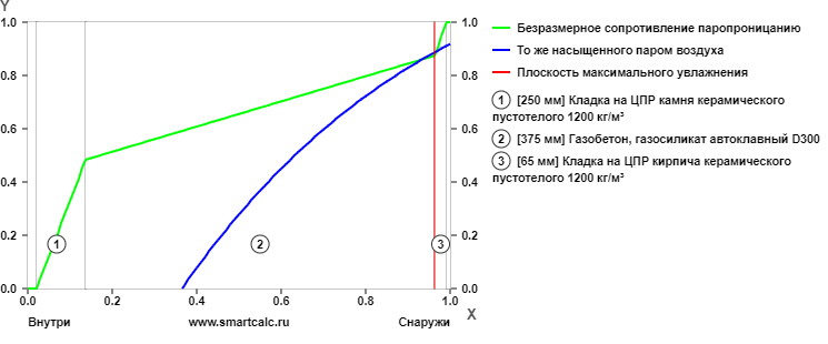

shneider_vova Опубліковано: 6 лютого 2018 Поділитись Опубліковано: 6 лютого 2018 Еще раз, при переходе по Вашей ссылке читаем: И, повторюсь, все остальное не больше чем Ваши личные непонятные инсинуации... Терехов, например, всегда обращает внимание на зону максимальной конденсации. В независимости от общего вывода об отсутствии переувлажнения - наличие зоны максимальной конденсации может вызывать проблемы в этом месте - а это зона контакта газобетоона с лицевым кирпичом. Она в холодной зоне, то есть там начнем выкрашиваться лицевой кирпич (с изнанки), появятся полости между газобетоном и лицевым кирпичом Посилання на коментар Поділитися на інших сайтах More sharing options...
Скромный прораб Опубліковано: 6 лютого 2018 Поділитись Опубліковано: 6 лютого 2018 Терехов, например, всегда обращает внимание на зону максимальной конденсации. В независимости от общего вывода об отсутствии переувлажнения - наличие зоны максимальной конденсации может вызывать проблемы в этом месте - а это зона контакта газобетоона с лицевым кирпичом. Она в холодной зоне, то есть там начнем выкрашиваться лицевой кирпич (с изнанки), появятся полости между газобетоном и лицевым кирпичом Володя, ну я уже и не знаю как отбиваться, не рад что влез Сначала все не правильно, вы все умрете, вас съест грибок и плесень , на аргументы - все стоит и все прекрасно - нашли (заметьте не я) нужный калькулятор в подтверждение своих выводов, но вышла осечка. Теперь и на осечку есть объяснение - Терехова: потрещит клинкер, да еще и с изнанки, правда с оговоркой "может"((((...вчера была Голдберга, завтра по всей видимости очередь Земского.. Я правильно всех вспомнил, никого не упустил? Народ, Вы конечно можете меня не уважать, перестать здороваться, но если честно, положа руку на сердце, грешен - не смотрел ни одного видео, ни одного из упомянутых. 1 Посилання на коментар Поділитися на інших сайтах More sharing options...

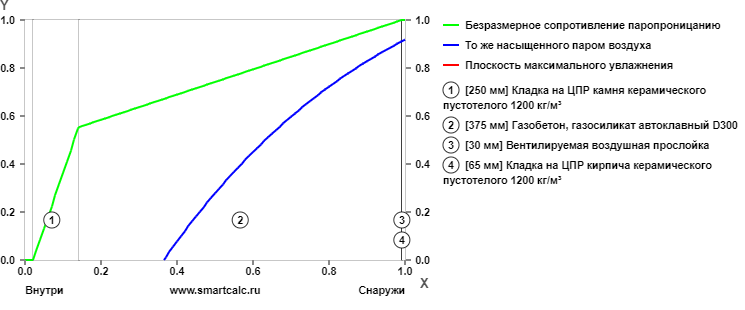

Dendnepr Опубліковано: 6 лютого 2018 Поділитись Опубліковано: 6 лютого 2018 Сравните расчеты и картинки. одни и те же материалы и толщины. Только в одном из вариантов есть вентзазор, в другом-нет. www.smartcalc.ru/thermocalc?&gp=599&rt=0&ct=0&os=0&ti=20&to=-10&hi=55&ho=85&ld0=2500&le0=1<0=4&mm0=168&st0=250&em0=149&bw0=65&sw0=10&ld1=3750&le1=1<1=4&mm1=452&st1=600&em1=149&bw1=200&sw1=2&ld2=300&le2=1<2=0&mm2=425&ld3=650&le3=1<3=4&mm3=173&st3=250&em3=149&bw3=65&sw3=10 и без вентзазора. www.smartcalc.ru/thermocalc?&gp=599&rt=0&ct=0&os=0&ti=20&to=-10&hi=55&ho=85&ld0=2500&le0=1<0=4&mm0=168&st0=250&em0=149&bw0=65&sw0=10&ld1=3750&le1=1<1=4&mm1=452&st1=600&em1=149&bw1=200&sw1=2&ld2=300&le2=0<2=0&mm2=425&ld3=650&le3=1<3=4&mm3=173&st3=250&em3=149&bw3=65&sw3=10 С вентзазором температура материала и температура точки росы не соприкасаются. Без вентзазора-соприкасаются на довольно большом промежутке Второе. В стене с вентзазором ВООБЩЕ НЕТ плоскости максимального увлажнения. В стене без вентзазора-есть. А если "ружье висит-оно когда нить стрельнет" Влажность может повыситсяч от расчетных, температура ниже и т.д. и т.п. Дается шанс. Наличие внтзазора не дает шансов стене получить грибок Посилання на коментар Поділитися на інших сайтах More sharing options...

STONEAGE Опубліковано: 6 лютого 2018 Поділитись Опубліковано: 6 лютого 2018 Не надо отбиваться, как говорит один из тех, кого Вы не смотрели - любое решение в строительстве - это компромисс. Попробую объяснить свое понимание проблемы влагонакопления в данном случае. Сам эффект влагонакопления состоит из двух моментов: 1) возможность вообще образоваться влаге внутри стены - это проверяется возможностью конденсации влаги в толще стены 2) возможность выхода этой сконденсировавшейся в зимний период влаги - за летний период. Это уже зависит от расположения дома (географии) и т.п. Так вот - в смарткалке "защита от переувлажнения" означает именно пункт 2 - что вся влага выйдет из стены за летний период. При этом возможна и конденсация влаги в толще стены. например, взять стену из газобетона, оштукатуренную снаружи ЦПС: www.smartcalc.ru/thermocalc?&gp=599&rt=0&ct=0&os=0&ti=20&to=-10&hi=55&ho=80&ld0=100&le0=1<0=0&mm0=587&ld1=3750&le1=1<1=4&mm1=452&st1=600&em1=149&bw1=200&sw1=3&ld2=100&le2=1<2=0&mm2=149 Как будет вести себя такая стена? За летний период она высохнет до нормативных 4%, за зиму наберет 2-4% дополнительной влажности ( в своем внешнем слое), которая уйдет до 4% опять за следующее лето. Однако, смотрите на вот какой момент - если для данной стены поставить толщину внешней штукатурки 20 мм, то как раз под плоскостью внешней штукатурки будет плоскость максимальной концентрации влаги. Это значит, что тонкий слой газобетона непосредственно под штукатуркой будет максимально увлажнен зимой. Поскольку он находится в холодной зоне, то там сконденсировавшаяся вода будет замерзать при каждом заморозке - это приведет к быстрому исчерпанию морозостойкости этой тонкой прослойки стены. И штукатурка через 5-10 лет отпадет. С самой стеной (ее несущей способностью) ничего не случится - ну будет она не 375 мм, а 370 или 360 - это все в рамках погрешности, а вот облицовки (фасада) уже не будет. Поскольку в данном случае непосредственной связи газобетона и лицевого кирпича через плоскость касания нет (наверное, соединены через гибкие связи), то какой-то особой опасности для такого пирога не вижу. Вопрос цоколя, действительно, имеет место быть, интересно, как вы его решили в данном случае. Но меня больше волнует, куда опирать плиты перекрытия. Что касается вышеупомянутых товарищей-"авторитетов". Не вижу ничего зазорного в том, чтобы максимально учиться у тех, кто готов давать знания и опыт. У того же Земскова куча хороших идей по интерьерам, почему мне не взять их у него (несмотря на всю его пафосность и рекламу)? Почему не общаться и не перенимать опыт у людей, которые разрабатывают нормы по газобетону - мне, человеку, который строит дом из газобетона? Не позорьтесь! Оставьте эти кУлькуляторы "для приезжих"! Посилання на коментар Поділитися на інших сайтах More sharing options...
Скромный прораб Опубліковано: 6 лютого 2018 Поділитись Опубліковано: 6 лютого 2018 Поскольку в данном случае непосредственной связи газобетона и лицевого кирпича через плоскость касания нет (наверное, соединены через гибкие связи), то какой-то особой опасности для такого пирога не вижу. Вопрос цоколя, действительно, имеет место быть, интересно, как вы его решили в данном случае. Но меня больше волнует, куда опирать плиты перекрытия. Стандартный кирпичный цоколь... Пирог пола: чистовая стяжка 8см, ЭППС 7см, черновой пол 15см (арм12), обратная засыпка. Вариант под деревянные балки перекрытия, без мауэрлата, на шпильки в армапоясов. С опиранием плит проблем так же не вижу. Посилання на коментар Поділитися на інших сайтах More sharing options...
