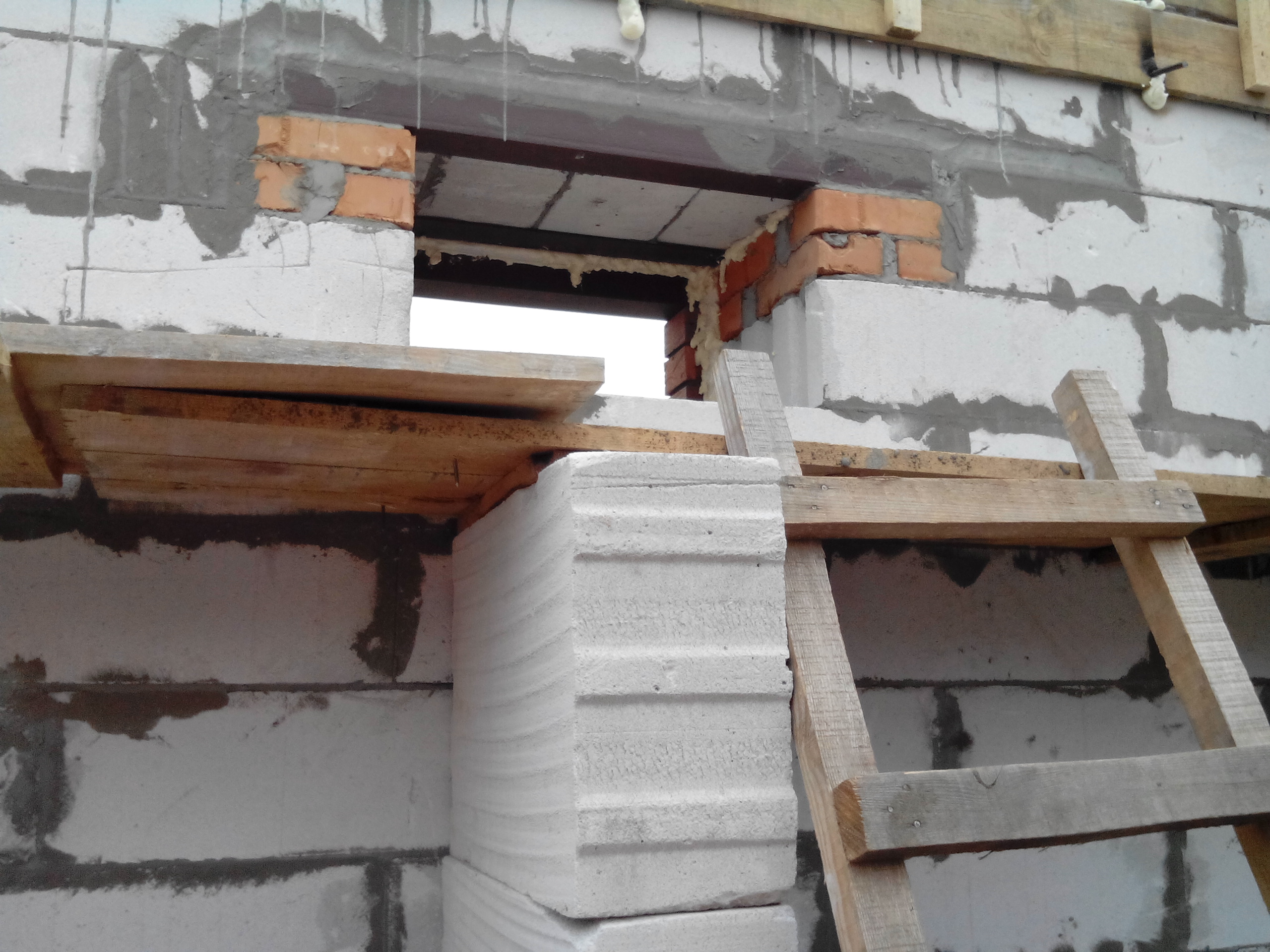

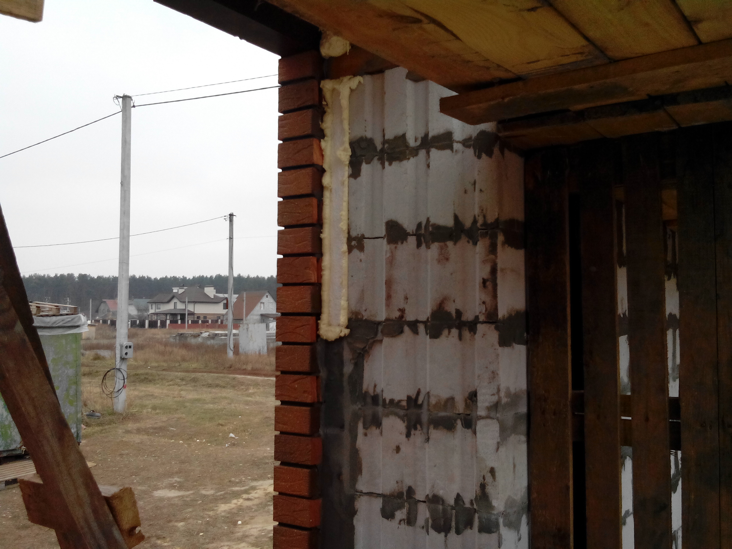

tansss Опубліковано: 5 лютого 2018 Поділитись Опубліковано: 5 лютого 2018 Вот порылся в фотках, люблю запечатлеть шедевры:D "Герои Муданзяна!(с) работают с кирпичом и ГБ ВОПРОС!!!! Какой материал будут "козлить" за мокрые стены и холод??? 2 Посилання на коментар Поділитися на інших сайтах More sharing options...
yurriy Опубліковано: 5 лютого 2018 Поділитись Опубліковано: 5 лютого 2018 Ну і який варіант по газобетону ??? У мене такий. З середини на зовні 8мм гіпсова штукатурка, 400мм ГБ Д400, 150мм ГБ Д150, 3мм армошар з склосіткою та полегшеною перлітовою штукатуркою, 2,5мм силіконовий короїд. Добавлено через 10 минут ВОПРОС!!!! Какой материал будут "козлить" за мокрые стены и холод??? Ясен пень уголки над оконным проемом! Патамуша сталь мегапористый, суперпродуваемый вечномокрый материал! :D Посилання на коментар Поділитися на інших сайтах More sharing options...
tansss Опубліковано: 5 лютого 2018 Поділитись Опубліковано: 5 лютого 2018 Ясен пень уголки над оконным проемом! Патамуша сталь мегапористый, суперпродуваемый вечномокрый материал! Почти в точку. ВОПРОС!!!! Какой материал будут "козлить" за мокрые стены и холод??? Я думаю, шо полюбому виновато - серое вещество (нууу там, цемент, бетон, клей всякий) Так и в нашей дискуссии. Хто на шо учился! Как говорится - "не умеешь петь- не пей!" 1 Посилання на коментар Поділитися на інших сайтах More sharing options...

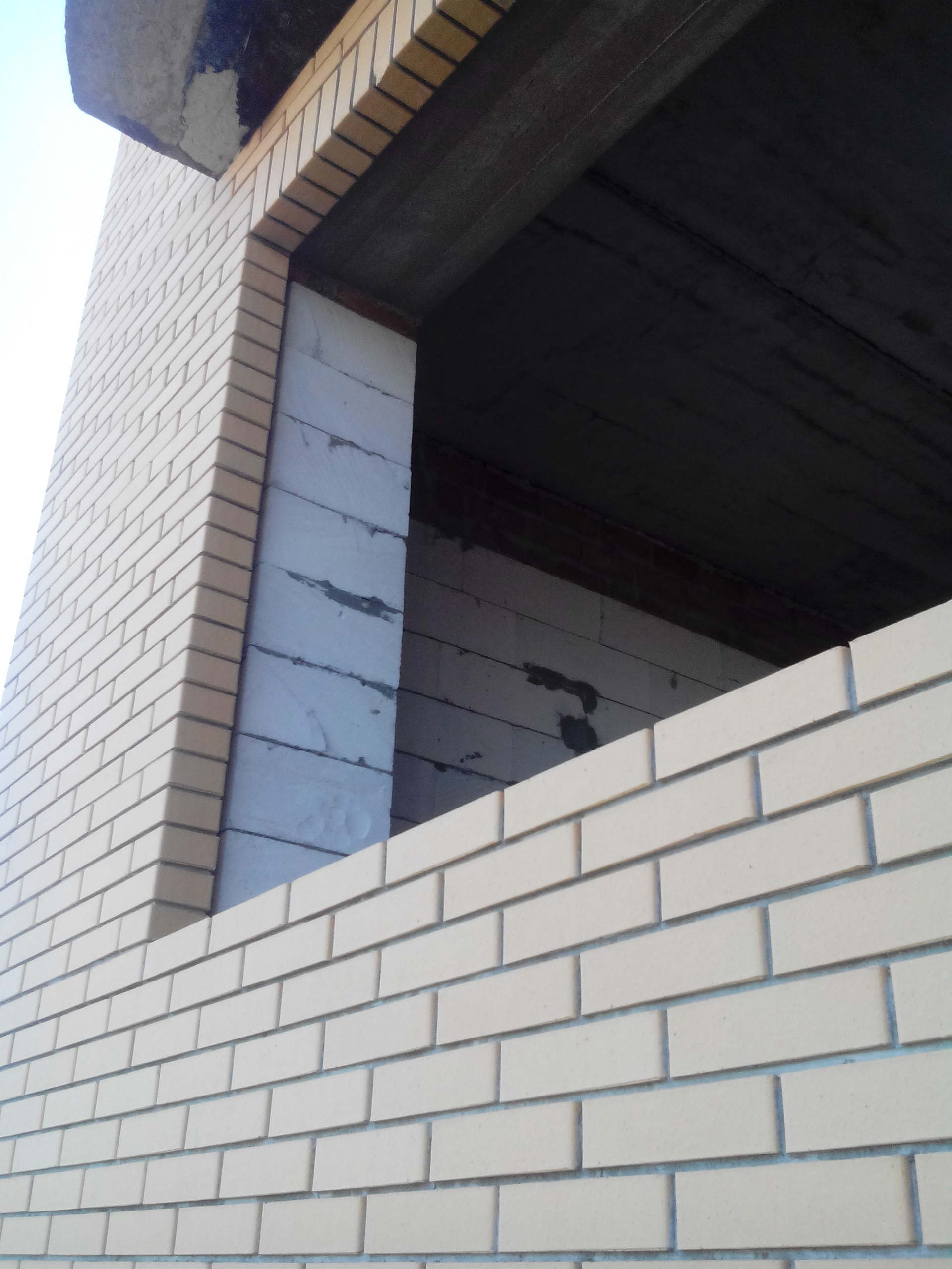

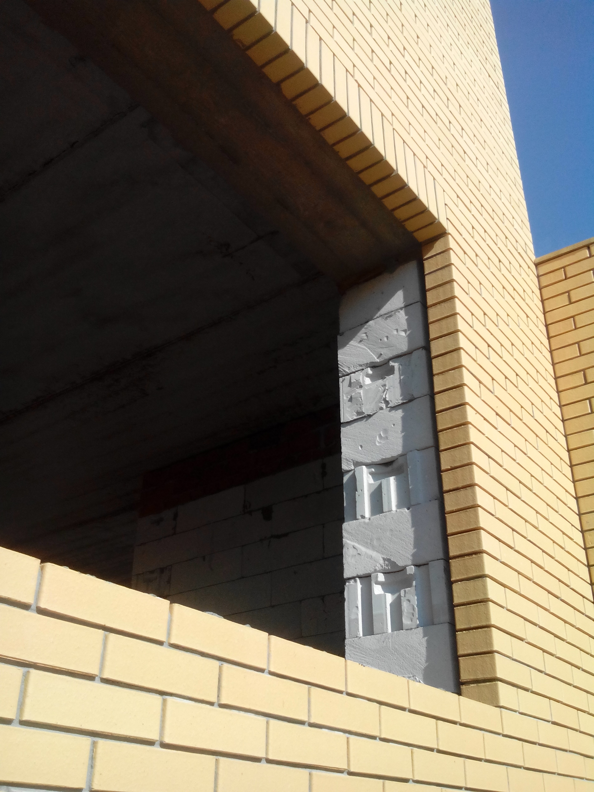

Скромный прораб Опубліковано: 5 лютого 2018 Поділитись Опубліковано: 5 лютого 2018 А я ОПЯТЬ!!! знаменитую фотку прицуцундрю, для вновь прибывших, так сказать, для остужения пылу! Ктонить сможет привести фотку с обратным эффектом? Кстати там и о водопоглащении и тд и тп!:D Ну это уже 102 раз, явный перебор... Или начну постить кирпичные здания которым сотни и сотни лет:D Посилання на коментар Поділитися на інших сайтах More sharing options...

tansss Опубліковано: 5 лютого 2018 Поділитись Опубліковано: 5 лютого 2018 Ну это уже 102 раз, явный перебор... Или начну постить кирпичные здания которым сотни и сотни лет:D Та я вас просю! Надож иногда напоминать горячим головам "хто из ху"! Вот бы я был удивлён, если бы увидел фотку где в одном доме кирпич целёхонький а ГБ - в хлам! Ну шоб наглядненько!:D А то один художественный свист! Мол кирпич такой , ну прям ух, и и толще и длиннее и дольше;) а по факту - пшик и ... Посилання на коментар Поділитися на інших сайтах More sharing options...

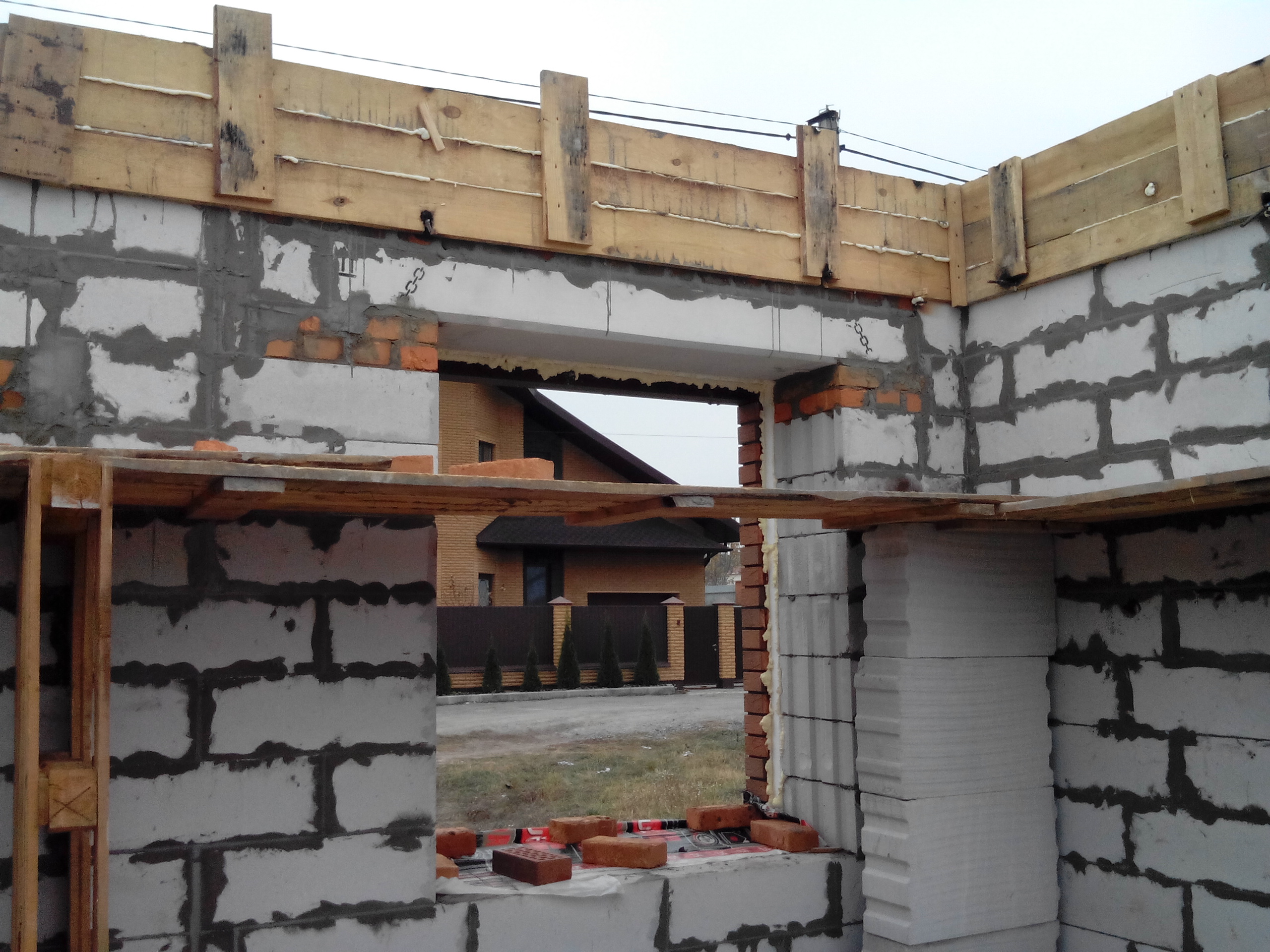

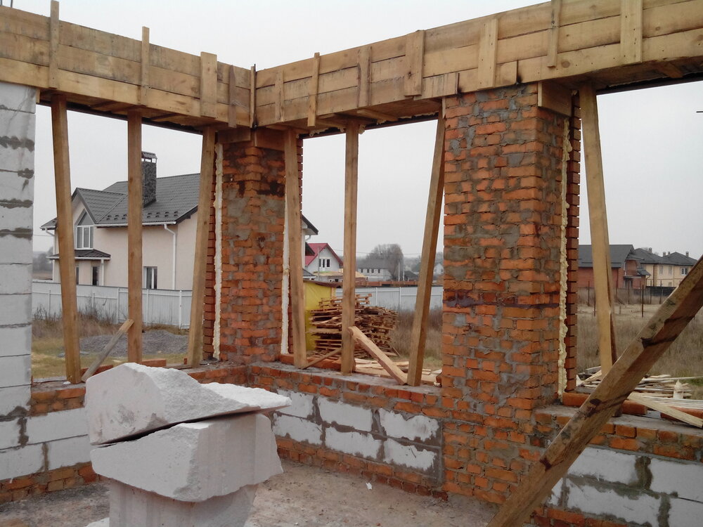

tansss Опубліковано: 6 лютого 2018 Поділитись Опубліковано: 6 лютого 2018 А кирпич, да ух, и нет ему равных как конструкционному материалу, извеняйте А чем он лучше, как конструкционный материал, таких как бетон/шлако/керамзито блоки? Правильно - ни чем! Это во первых! Во вторых, какие свойства как конструкционного материала для малоэтажного строительства вас не устраивают в ГБ? в цифрах? Про класс прочности и слова больше и меньше, прошу, не надо:D! 1 Посилання на коментар Поділитися на інших сайтах More sharing options...
Скромный прораб Опубліковано: 6 лютого 2018 Поділитись Опубліковано: 6 лютого 2018 А чем он лучше, как конструкционный материал, таких как бетон/шлако/керамзито блоки? Правильно - ни чем! Это во первых! Во вторых, какие свойства как конструкционного материала для малоэтажного строительства вас не устраивают в ГБ? в цифрах? Про класс прочности и слова больше и меньше, прошу, не надо:D! Дело ведь не только в сухих цифрах или таких немаловажных факторах, как свойства, внутренний климат и внешний вид (тут конечно зависит от личного восприятия и ощущения). Я показал пример (на рисунке и реализованного на практике) комплексного решения, решения при котором решаются сразу несколько главных задач - конструкционная прочность, отличное теплосопротивление, долговечность. Ну не знаю я как еще объяснить, извините. Можете считать ИМХО. Посилання на коментар Поділитися на інших сайтах More sharing options...
tansss Опубліковано: 6 лютого 2018 Поділитись Опубліковано: 6 лютого 2018 (змінено) Дело ведь не только в сухих цифрах или таких немаловажных факторах, как свойства, внутренний климат и внешний вид (тут конечно зависит от личного восприятия и ощущения). Я показал пример (на рисунке и реализованного на практике) комплексного решения, решения при котором решаются сразу несколько главных задач - конструкционная прочность, отличное теплосопротивление, долговечность. Ну не знаю я как еще объяснить, извините. Друже! Ну мы же не на вечеринке гимназисток. Как вы себе представляете строительство БЕЗ сухих цифр? Опять начинается разговор на уровне личностных предпочтений а не инженерных расчётов! Причём тут ваша конструкция к теплосопротивлению. Вы человеку пожизненную бяку подложили - сырая стена, холодный пол и конденсат за плинтусом! А ещё про комфорт пишите. Ещё раз пересмотрите фотки в посте 307 этой темы. Ваша стена - в этом классе. www.smartcalc.ru/thermocalc?&gp=599&rt=0&ct=0&os=0&ti=20&to=-10&hi=55&ho=85&ld0=2500&le0=1<0=0&mm0=168&ld1=4000&le1=1<1=0&mm1=450&ld2=650&le2=1<2=0&mm2=173 Теперь о прочности... Вот вам пример - по расчёту для перекрытия проходит балка сечением 80*200. ВЫ всё равно станете ставить швеллера, лить бетонные балки? По вашей логике - этож прочнее!!! Или как? Змінено 6 лютого 2018 користувачем tansss Посилання на коментар Поділитися на інших сайтах More sharing options...
