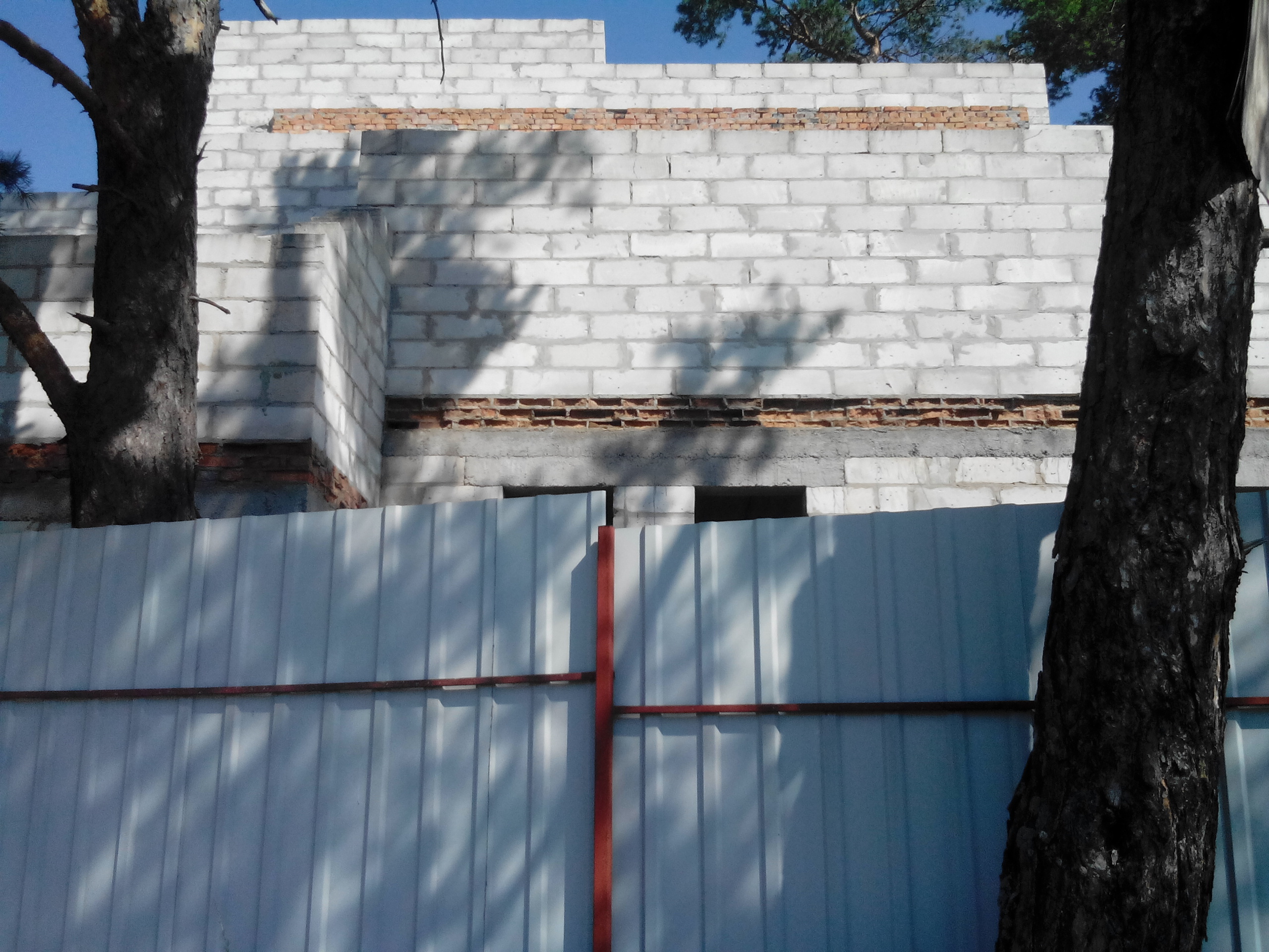

tansss Опубліковано: 5 лютого 2018 Поділитись Опубліковано: 5 лютого 2018 А я ОПЯТЬ!!! знаменитую фотку прицуцундрю, для вновь прибывших, так сказать, для остужения пылу! Ктонить сможет привести фотку с обратным эффектом? Кстати там и о водопоглащении и тд и тп!:D 3 Посилання на коментар Поділитися на інших сайтах More sharing options...
yurriy Опубліковано: 5 лютого 2018 Поділитись Опубліковано: 5 лютого 2018 ни разу не видел мокрых стен из кирпича внутри дома из гб видел 3 нижних ряда дом без внешней отделки это фантазия? В какой-то мере да. На форуме полно тем о плесени и грибке на холодных кирпичных стенах. Просто Вы видите то, что хотите . Стена из ГБ, без отделки, у меня простояла прошлую зиму. Промокших насквозь блоков внизу стен не было. Были мокрыми блоки ближе к той части кровли, откуда текла вода и попадала на стену (водосточки еще не было). Ну а кирпич в таких условиях, наверное, трещал бы от сухости :D Посилання на коментар Поділитися на інших сайтах More sharing options...
