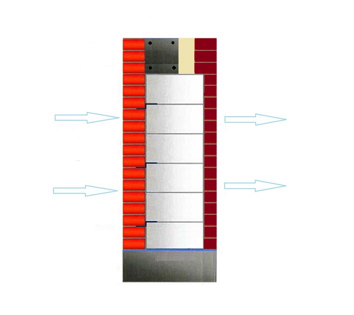

Propeller Опубліковано: 3 лютого 2018 Поділитись Опубліковано: 3 лютого 2018 Я уже не однократно отмечал, что это - ИДЕАЛЬНЫЙ пирог. Беда в том, что он ооочень капризный на этапе строительства (одна ошибка в пироге, технологии оного устройства - и попа! сырость, мОкрота, плесень, холод). О таньгэ не говорю... один и тот же внешний вид из одного и того же кирпича но с разными свойствами может отличаться в разы. (я имею ввиду правильный от колхозного ВЕНТ фасад из кирпича). Зато если сделал всё по людски - конкурентов НЕТ! Вообще, любой вент фасад по ГБ без мокрухи это бимба-граната! С ценой вопрос! Это Вы про этот вариант? Посилання на коментар Поділитися на інших сайтах More sharing options...
Скромный прораб Опубліковано: 4 лютого 2018 Поділитись Опубліковано: 4 лютого 2018 Это Вы про этот вариант? ИМХО, странная технология, в чем сокральнй смысл вентзазора кирпич+газоблок? Исполнитель как то объясняет? Посилання на коментар Поділитися на інших сайтах More sharing options...

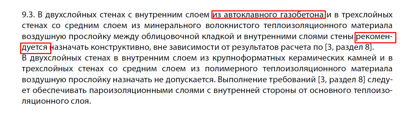

shneider_vova Опубліковано: 4 лютого 2018 Поділитись Опубліковано: 4 лютого 2018 ИМХО, странная технология, в чем сокральнй смысл вентзазора кирпич+газоблок? Исполнитель как то объясняет? Вот как раз вентзазор между облицовочным кирпичом и газоблоком рекомендуется производителем. Причем по словам Гринфельда (хоть некоторые его тут не любят), если обкладывать через пару лет, когда Газобетон уже высох, то можно и без вентзазора Посилання на коментар Поділитися на інших сайтах More sharing options...
yurriy Опубліковано: 4 лютого 2018 Поділитись Опубліковано: 4 лютого 2018 Это Вы про этот вариант? Не похожи эти блоки на газобетон. Да и делать вентзазор без штукатурки блоков или хотя бы ветрозащитной мембраны имхо неправильно. Посилання на коментар Поділитися на інших сайтах More sharing options...

tansss Опубліковано: 4 лютого 2018 Поділитись Опубліковано: 4 лютого 2018 Причем по словам Гринфельда (хоть некоторые его тут не любят), если обкладывать через пару лет, когда Газобетон уже высох, то можно и без вентзазора!!! Во-во! А за такие рекомендации в приличной компании - канделябрами:D. А может у этого напёрсточника есть рекомендации облицовки ГБ плиткой через пару лет? 2 Посилання на коментар Поділитися на інших сайтах More sharing options...

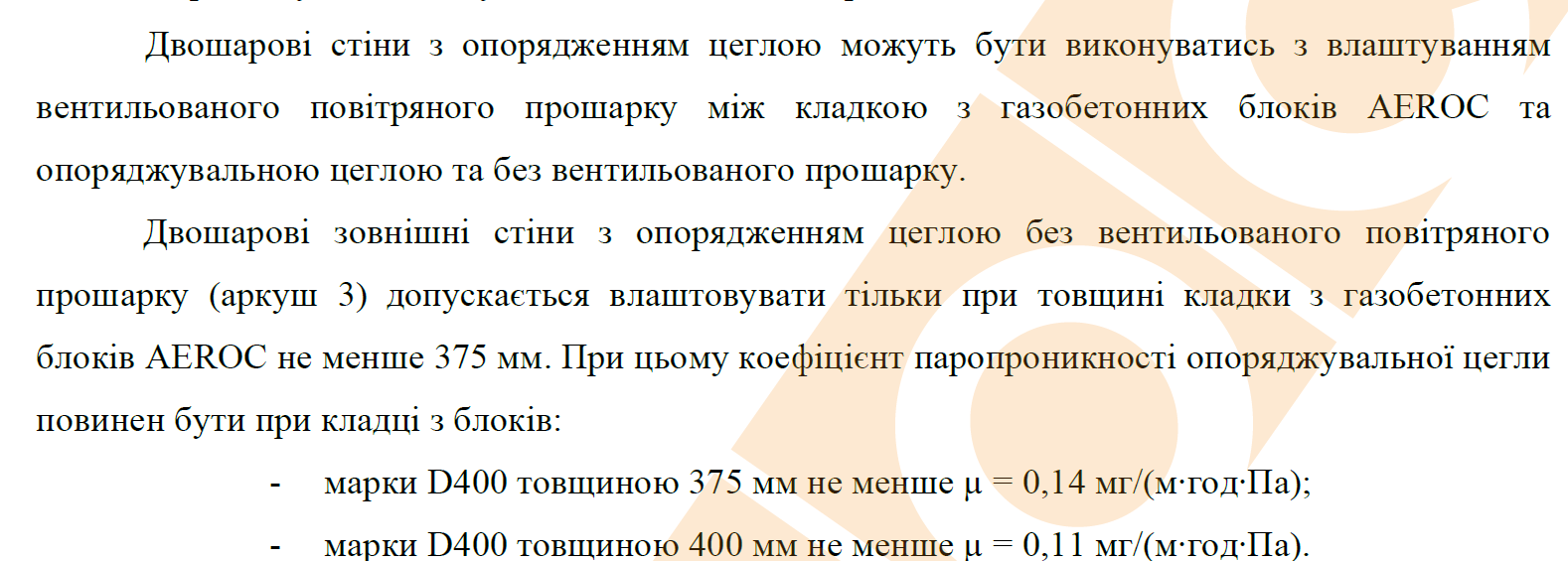

shneider_vova Опубліковано: 4 лютого 2018 Поділитись Опубліковано: 4 лютого 2018 Во-во! А за такие рекомендации в приличной компании - канделябрами:D. А может у этого напёрсточника есть рекомендации облицовки ГБ плиткой через пару лет? Если это ответ мне, то вот, например, рекомендации из "альбома технических решений по применению кирпича формата Евро Ревдинского кирпичного завода": Вот цитата из аэроковского руководства: Рекомендация, а не норма. Вообще в любом случае Гринфельд рекомендует зазор,а в случае одновременной кладки - требует его. Объясню основную мысль, как я ее понимаю: 1) в газоблоке с завода 35-40% влажности, что например для моей стены означает 45-50 литров воды на м2. До выхода стены на равновесный режим влажности (4-6%) это 50 литров должны выйти. Без вентзазора выходит им некуда. 2) При выходе стены на равновесный режим (2-3 года) оттуда будет выходить только водяной пар, выдавливаемый парциальным давлением из внутреннего воздуха. Это в любом случае стаканы, а не литры, и при определенных условиях (слоях) стены этим можно пренебречь. И чтобы два раза не вставать. Вы не первый раз ставите квалификацию Гринфельда под сомнение. Я не его адвокат, но он: 1) один из составителей СТО НААГ "КОНСТРУКЦИИ С ПРИМЕНЕНИЕМ АВТОКЛАВНОГО ГАЗОБЕТОНА В СТРОИТЕЛЬСТВЕ ЗДАНИЙ И СООРУЖЕНИЙ, Правила проектирования и строительства" 2) Один из авторов российского руководсвта аэрока Посилання на коментар Поділитися на інших сайтах More sharing options...
tansss Опубліковано: 4 лютого 2018 Поділитись Опубліковано: 4 лютого 2018 Это в любом случае стаканы, а не литры, и при определенных условиях (слоях) стены этим можно пренебречь. Это пренебрежение вылезит не то шо боком!!! А потом пользователь такой стены будет постить и ай и ой шо мол ГБ холодный и шо кирпичь отваливается и растрескивается. Посилання на коментар Поділитися на інших сайтах More sharing options...
shneider_vova Опубліковано: 4 лютого 2018 Поділитись Опубліковано: 4 лютого 2018 Это пренебрежение вылезит не то шо боком!!! А потом пользователь такой стены будет постить и ай и ой шо мол ГБ холодный и шо кирпичь отваливается и растрескивается. Вы опять игнорируете нормы и пишите страшилки без обоснования. Еще раз дам свою позицию: 1) При облицовочной кладке кирпичом газобетона настоятельно рекомендовано такую кладку вести с зазором 30-40 мм 2) При наличии зазора - зазор должен быть вентилируемым, то есть должно быть обеспечено поступление воздуха через нижние ряды облицовочной кладки (через оставленными пустыми вертикальные швы или, что лучше, через специальные вентиляционные коробочки), и выход воздуха через аналогичные выходы сверху кладки сверху стены. В местах перекрытия зазора (например, в зоне окон, устанавливаемых в плоскости вентзазора) должно быть обеспечено - выход воздуха из вентзазора снизу окна и вход вентзазор сверху окна. Посилання на коментар Поділитися на інших сайтах More sharing options...

Скромный прораб Опубліковано: 5 лютого 2018 Поділитись Опубліковано: 5 лютого 2018 Рекомендация, а не норма. Вообще в любом случае Гринфельд рекомендует зазор,а в случае одновременной кладки - требует его. Объясню основную мысль, как я ее понимаю: 1) в газоблоке с завода 35-40% влажности, что например для моей стены означает 45-50 литров воды на м2. До выхода стены на равновесный режим влажности (4-6%) это 50 литров должны выйти. Без вентзазора выходит им некуда. 2) При выходе стены на равновесный режим (2-3 года) оттуда будет выходить только водяной пар, выдавливаемый парциальным давлением из внутреннего воздуха. Это в любом случае стаканы, а не литры, и при определенных условиях (слоях) стены этим можно пренебречь. 1. Аэрок заявляет о 25% влажности при отгрузке с завода 2. И почему все таки рекомендация делать с зазором, а не запрет? Вы правильно пишите, при определенных условиях и слоях, надо считать. Клинкер бывает разный, клинкерная плитка, кирпич клинкерный полнотелый, с пустотами... Например, если облицовывать газоблок клинкерной плиткой под кирпич, это возможно делать практически без оговорок. Подходит, на сколько я помню и "американка" с пустотами. Вот кстати один из вариантов, без вентзазора. Проверен на практике. "Пирожок" объединяющий в себе самые лучшие качества двух материалов. Конструкционную прочность и отличную теплоизоляцию, как бонус - отсутствие трещин на внутренней штукатурке , долговечность (на всю оставшуюся), возможность одновременной кладки, а значит возведение стен и устройство кровли за один сезон. Изнутри наружу: рядовой керамический полнотелый кирпич 120мм , газоблок D300 375мм, клинкерный облицовочный пустотелый кирпич 65м ("американка"). Стоимость 1м2 наружной стены по ценам 2017г ~ 2000гр (материал+работа). Посилання на коментар Поділитися на інших сайтах More sharing options...
shneider_vova Опубліковано: 5 лютого 2018 Поділитись Опубліковано: 5 лютого 2018 1. Аэрок заявляет о 25% влажности при отгрузке с завода 2. И почему все таки рекомендация делать с зазором, а не запрет? Вы правильно пишите, при определенных условиях и слоях, надо считать. Клинкер бывает разный, клинкерная плитка, кирпич клинкерный полнотелый, с пустотами... Например, если облицовывать газоблок клинкерной плиткой под кирпич, это возможно делать практически без оговорок. Подходит, на сколько я помню и "американка" с пустотами. Вот кстати один из вариантов, без вентзазора. Проверен на практике. "Пирожок" объединяющий в себе самые лучшие качества двух материалов. Конструкционную прочность и отличную теплоизоляцию, как бонус - отсутствие трещин на внутренней штукатурке , долговечность (на всю оставшуюся), возможность одновременной кладки, а значит возведение стен и устройство кровли за один сезон. Изнутри наружу: рядовой керамический полнотелый кирпич 120мм , газоблок D300 375мм, клинкерный облицовочный пустотелый кирпич 65м ("американка"). Стоимость 1м2 наружной стены по ценам 2017г ~ 2000гр (материал+работа). Для моего d300 отпускной вес 1м3 заявлен под 450 кг - знаю, так как был вопрос по перевозчику - мне надо было 48 м3. То есть это 45% влажности. Но я не взвешивал. По пирогу ничего не скажу - наверное, имеет смысл, но это столько мороки по перевязке слоев между собой, что это или надо делать самому, или 100% доверять бригаде Посилання на коментар Поділитися на інших сайтах More sharing options...
tansss Опубліковано: 5 лютого 2018 Поділитись Опубліковано: 5 лютого 2018 (змінено) Например, если облицовывать газоблок клинкерной плиткой под кирпич, это возможно делать практически без оговорок Извините, но я категорически не согласен. Даже если сама плитка и имеет паропроницаемость о которой говорится в рекомендациях аэрока, то клей выбачте - оной не обладает. Влага, которая будет выходить из помещения через ГБ скапливается на границе с клеем и там при морозах происходит кирдык! Что касается кладки без зазора, та же картинка. Аэрок потому и написал что так можно делать только при соблюдении определённых условий, только они почти не реальны в жизни, а ошибка будет стоить дорого! 2. И почему все таки рекомендация делать с зазором, а не запрет? Потому что аэрок не может и не должен запрещать, это удел ДБН где чётко регламентируются параметры слоёв в стене по уровню паропроницаемости и теплосопротивлению!!! По этой же причине ваша стена нарушает действующий ДБН. Кроме того в вашей схеме не утеплён цоколь, посмотрите внимательно на неё, какая по вашему температура нижнего кирпича внутренней стены. И как вы собрались предотвращать теплопотери через бетон. (про стяжку по утеплителю, не кажить, кирпичи всё равно проведуть тепло из помещения в неутеплённый цоколь). А для того, чтобы утеплить цоколь нужно оторвать фундамент облицовки, а это уже другая история Змінено 5 лютого 2018 користувачем tansss 1 Посилання на коментар Поділитися на інших сайтах More sharing options...
Скромный прораб Опубліковано: 5 лютого 2018 Поділитись Опубліковано: 5 лютого 2018 Извините, но я категорически не согласен. Даже если сама плитка и имеет паропроницаемость о которой говорится в рекомендациях аэрока, то клей выбачте - оной не обладает. Влага, которая будет выходить из помещения через ГБ скапливается на границе с клеем и там при морозах происходит кирдык! Что касается кладки без зазора, та же картинка. Аэрок потому и написал что так можно делать только при соблюдении определённых условий, только они почти не реальны в жизни, а ошибка будет стоить дорого! Потому что аэрок не может и не должен запрещать, это удел ДБН где чётко регламентируются параметры слоёв в стене по уровню паропроницаемости!!! Будет время обязательно поищу методику расчета (помню точно одно, зависит от толщины облицовочного слоя - клея, плитки, кирпича), а пока вопрос, как быть с утеплением минеральной ватой, имею ввиду слой клея под утеплителем, я уже промолчу об утеплением пенополистиролом... Там вообще кирдык на кирдыке? Посилання на коментар Поділитися на інших сайтах More sharing options...
