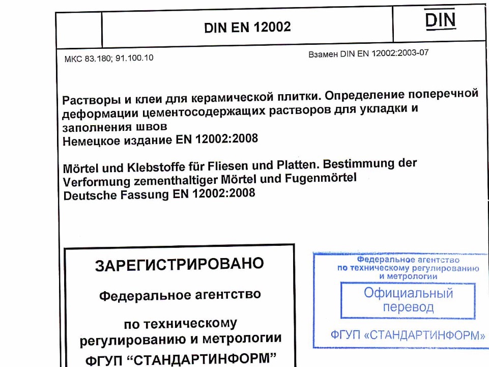

Скромный прораб Опубліковано: 18 жовтня 2017 Поділитись Опубліковано: 18 жовтня 2017 Вэл! Только, пожалуйста, на будущее - с нормативной документацией нужно ознакамливаться либо на языке оригинала, либо по её техническому переводу. Если ознакамливаться с ней на левых сайтах, то ни эрудицией, ни компетенцией блестнуть у Вас не получится. Ну то такое, сейчас поужинаю и продолжу) Спасибо, но для меня это пройденный этап, а вот Вам может пригодится www.techstreet.com/standards/din-en-12002?product_id=1597406 www.beuth.de/de/norm/din-en-12004-1/257429459 Посилання на коментар Поділитися на інших сайтах More sharing options...

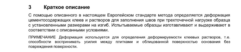

Скромный прораб Опубліковано: 18 жовтня 2017 Поділитись Опубліковано: 18 жовтня 2017 1. Эластичный = упругий = гибкий. Почем? Потому, что все эти прилагательные определяют свойство ТВЕРДОГО тела восстанавливать (частично или полностью) свою форму после окончания действия на наго силы извне. В прямом, официальном переводе - деформация: Посилання на коментар Поділитися на інших сайтах More sharing options...
Скромный прораб Опубліковано: 18 жовтня 2017 Поділитись Опубліковано: 18 жовтня 2017 Еще немножко от туда Посилання на коментар Поділитися на інших сайтах More sharing options...
Propeller Опубліковано: 18 жовтня 2017 Поділитись Опубліковано: 18 жовтня 2017 В прямом, официальном переводе - деформация: Если речь идет о деформации, то это пластичность. То есть, изменение формы тела без потери своей целостности. Это не эластичность.Упругость. 1 Посилання на коментар Поділитися на інших сайтах More sharing options...
Скромный прораб Опубліковано: 18 жовтня 2017 Поділитись Опубліковано: 18 жовтня 2017 Если речь идет о деформации, то это пластичность. То есть, изменение формы тела без потери своей целостности. Это не эластичность.Упругость. Я и не спорю, но так уж повелось в русском (и в украинском) переводе пишут эластичность. Почему я не знаю. Вопрос к переводчикам, филологам... 2 Посилання на коментар Поділитися на інших сайтах More sharing options...
