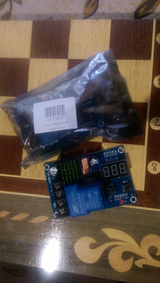

ДмиртийВ Опубліковано: 23 жовтня 2017 Поділитись Опубліковано: 23 жовтня 2017 В условиях неограниченного бюджета да, можно брать я вот такими пользуюсь,- можно выставить начало-конец зарядки до 60В. удобно. Пользуюсь ими как контроллерами для заряда АКБ от СП. 1 Посилання на коментар Поділитися на інших сайтах More sharing options...
Seva1964 Опубліковано: 23 жовтня 2017 Поділитись Опубліковано: 23 жовтня 2017 я вот такими пользуюсь --- Это для таких систем, где (1) можно пренебречь избыточными расходами автономной электроэнергии и (2) регулярно контролируется переходное сопротивление замкнутых контактов реле. 1. Заявленное потребление катушки 77 мА., а это на пару порядков больше, чем достаточно для решения задачи при помощи полевых транзисторов. Коих за $3,5 можно напараллелить столько, что Rds(on) практически не будет уступать переходному сопротивлению нового реле через нормально замкнутый контакт. 2. При замыкании/размыкании реле электрические дуговые разряды рано или поздно, но своего добиваются. Поэтому, если прозевать повышение переходного сопротивления, можно доиграться вплоть до возгорания устройства. Посилання на коментар Поділитися на інших сайтах More sharing options...
ДмиртийВ Опубліковано: 23 жовтня 2017 Поділитись Опубліковано: 23 жовтня 2017 1. Заявленное потребление катушки 77 мА., а это на пару порядков больше, чем достаточно для решения задачи при помощи полевых транзисторов. Коих за $3,5 можно напараллелить столько, что Rds(on) практически не будет уступать переходному сопротивлению нового реле через нормально замкнутый контакт. так то оно так, но ваш вариант только для вас. самоделки для большинства не доступны. У меня друзья в электронике ни бум-бум. А панельки все ставят. Потери чем дальше тем проще компенсировать,- он в Польше бу панельки по 15 центов -Вт. а так реле постоянного тока на фото 8 баксов штука,- чем не решение. Посилання на коментар Поділитися на інших сайтах More sharing options...
-Караванщик- Опубліковано: 24 жовтня 2017 Поділитись Опубліковано: 24 жовтня 2017 --- В условиях неограниченного бюджета да, можно брать. При этом нужно учитывать, что ножевые разъёмы нежелательны для тока больше 10 А и, в случае форсмажора (позарез нужен свет на несколько минут), необходимо в потёмках вытащить и закоротить оба "минуса", либо предварительно заколхозить обход ключа внешним выключателем. Я купил такую штуку в 2010г за 180грн, нормальный бюджет. А в случае "позарез нужен свет на несколько минут" - обычный фонарь на батарейках на подхвате. Посилання на коментар Поділитися на інших сайтах More sharing options...

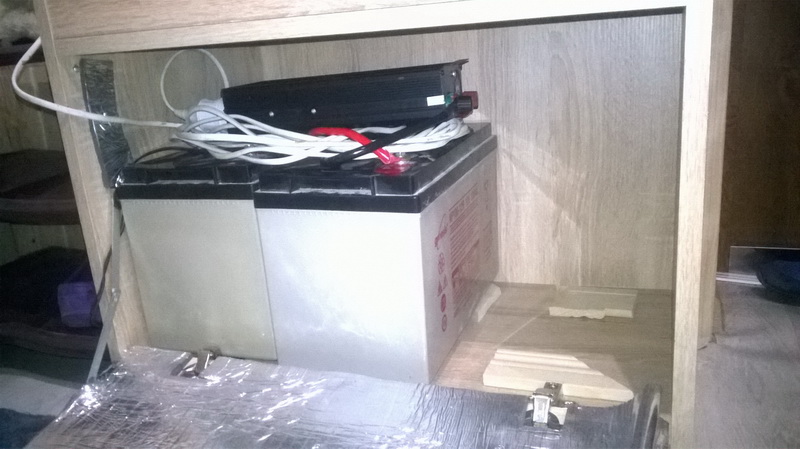

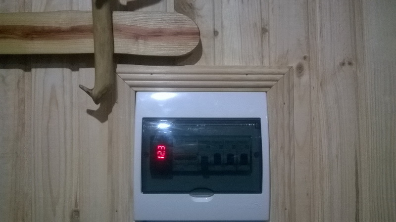

Zergus Опубліковано: 3 листопада 2017 Автор Поділитись Опубліковано: 3 листопада 2017 "АП"ну темку )) Наконец то сделал фото своей временной "схемы" электроснабжения. Напомню - свет, газ и тд., пока не вариант вообще по озвученным вначале темы причинам. На следующий год планирую крышу "укрыть" солнечными панельками, ну а пока - то что имеем )) ИСТОЧНИК ЭНЕРГИИ - 3шт/100а/ч=300а/ч-12В Напряжение на входе - после 1,5 недели штатного использования, днем переодически+зарядка телефона, вечером по 3-4 часа как обычно свет+малюсенький ЛЕД телек 20Вт и иногда ДВД, так как я в таком месте, что приём с антенны тоже зависит от погодных факторов ))))) и есть далеко не всегда НАПРЯЖЕНИЕ НА ВЫХОДЕ Посилання на коментар Поділитися на інших сайтах More sharing options...

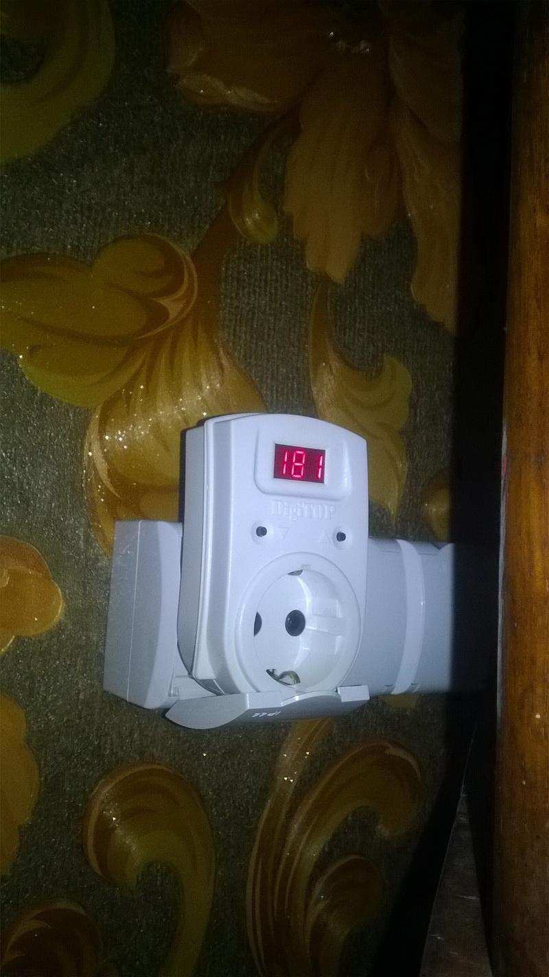

MaksymS Опубліковано: 3 листопада 2017 Поділитись Опубліковано: 3 листопада 2017 Наконец то сделал фото своей временной "схемы" электроснабжения. А зачем вам греющийся инвертор прямо на батарее? Не надо её греть. НАПРЯЖЕНИЕ НА ВЫХОДЕ Уверены? Вообще что-то странное показывает. У вас же не синус на выходе? Поэтому этот диджитоп правильное напряжение не сможет показать, т.к. рассчитан только на синус. Измерить напряжение можно в вашем случае только TrueRMS мультиметром. 2 Посилання на коментар Поділитися на інших сайтах More sharing options...
Zergus Опубліковано: 3 листопада 2017 Автор Поділитись Опубліковано: 3 листопада 2017 А зачем вам греющийся инвертор прямо на батарее? Не надо её греть. Уверены? Вообще что-то странное показывает. У вас же не синус на выходе? Поэтому этот диджитоп правильное напряжение не сможет показать, т.к. рассчитан только на синус. Измерить напряжение можно в вашем случае только TrueRMS мультиметром. 1. От той нагрузки что есть он не греется ) от слова вообще )) я тоже по первах регулярно проверял, т.к. боялся сильного нагрева - однако он даже не теплеет. Я в целом с Вами согласен, что за пределами тумбочк было бы наверное правильнее, но тогда прощай комфорт - шумит вентилятор ейный просто жесть... достало и шумкой дверку обклеил - теперь почти не слышно 2. В чем уверен? В том что все работает - да )) в том что вижу - да )) в том что это 100 процентно верная цифра? Да не конечно )) Я ж писал где то - на самом деле я от электрики я далековат )) потому первая целььбыла - что б нормально заработало, а теперь с Вашей помощью хочу разобраться в ньюансах )) Ну а касаемо вопроса почему именно так - то тут "я его слепила из того что было" ни инв. ни аккум. я не покупал )) достались в подарок от друзей промпроизводства Посилання на коментар Поділитися на інших сайтах More sharing options...
ДмиртийВ Опубліковано: 3 листопада 2017 Поділитись Опубліковано: 3 листопада 2017 Поэтому этот диджитоп правильное напряжение не сможет показать Чо есть то есть у меня диджитопы показывают на разных инверторах чо хоч только не правду. на ферорезонансном вместо 220 показывает 110,-думал реализовать на них защиту, на на другом место 220,- бегущая строка. 1 Посилання на коментар Поділитися на інших сайтах More sharing options...
MaksymS Опубліковано: 3 листопада 2017 Поділитись Опубліковано: 3 листопада 2017 Чо есть то есть у меня диджитопы показывают на разных инверторах чо хоч только не правду Вам любое РН там покажет неправду. Т.к. ничего кроме синуса измерить не может. Впрочем как и 90% обычных мультиметров. Только TrueRMS мультиметры могут показать правильное напряжение при форме, отличной от синуса. Ну и как результат - после инвертора толку от реле напряжения чуть менее чем ноль. на ферорезонансном вместо 220 показывает 110 Потому что он тоже синус портит. 1 Посилання на коментар Поділитися на інших сайтах More sharing options...
Zergus Опубліковано: 3 листопада 2017 Автор Поділитись Опубліковано: 3 листопада 2017 Чо есть то есть у меня диджитопы показывают на разных инверторах чо хоч только не правду. на ферорезонансном вместо 220 показывает 110,-думал реализовать на них защиту, на на другом место 220,- бегущая строка. Ясно, спасибо огромное! Тоесть даж обычным мультиком померять неудастся? Вообще это такой выход показывает при входе 12.3в, при полной зарядке в 13.4в показывает 210-200 постоянно прыгает. Тоесть я так понимаю вход и выход взаимосвязаны полюбому. Защита на инверторе срабатывает при падении до 10в на входе (( напрягает очень - как бы ту защиту снять, чтоб самому разряд контролировать. Добавлено через 5 минут TrueRMS. А он очень дорогой? Посилання на коментар Поділитися на інших сайтах More sharing options...
MaksymS Опубліковано: 3 листопада 2017 Поділитись Опубліковано: 3 листопада 2017 А он очень дорогой? Не дешевый. Около 15$. Естественно китаец, типа Aneng AN8001, Aneng AN8002, Richmeters ZT101 (RM101) или Richmeters ZT102 (RM102). Fluke будет на порядок дороже . Тоесть я так понимаю вход и выход взаимосвязаны полюбому. Получается что да. Но если у вас нету старых ламповых телевизоров... Та что вам те колебания? Современная техника с импульсным БП нормально себя чувствует в широком диапазоне входящих напряжений, вольт от 150 свободно работает. ЛЕД лампочки, если не самые дешевые, тоже. Защита на инверторе срабатывает при падении до 10в на входе (( напрягает очень - как бы ту защиту снять, чтоб самому разряд контролировать. Не надо. Не наконтроллируете. Напряжение начинает резко падать - не добежите, как получится глубокий разряд и аккумуляторы долго не проживут. 1 Посилання на коментар Поділитися на інших сайтах More sharing options...
