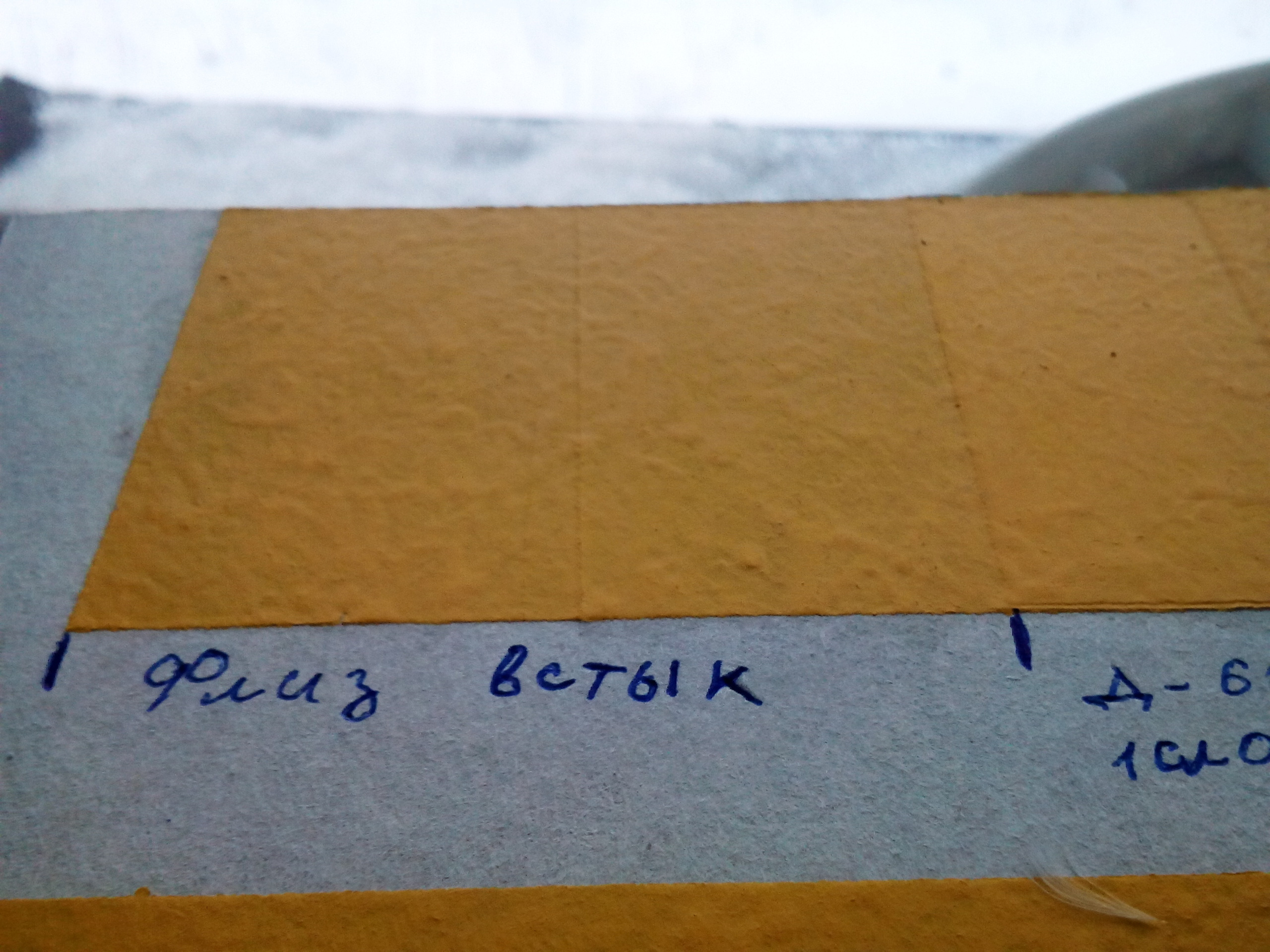

Spaider Опубліковано: 22 грудня 2017 Поділитись Опубліковано: 22 грудня 2017 Как, при двойной подрезке, может быть виден стык равный толщине канцелярского ножа?? Вы сами то досмотрели своё видео до конца? :D Там на окрашенной поверхности отчётливо виден прорезанный стык. Или же у вас с оппонентами разное представление о высококачественной подготовке под покраску, или вы реально троллите от нехер делать. 4 Посилання на коментар Поділитися на інших сайтах More sharing options...

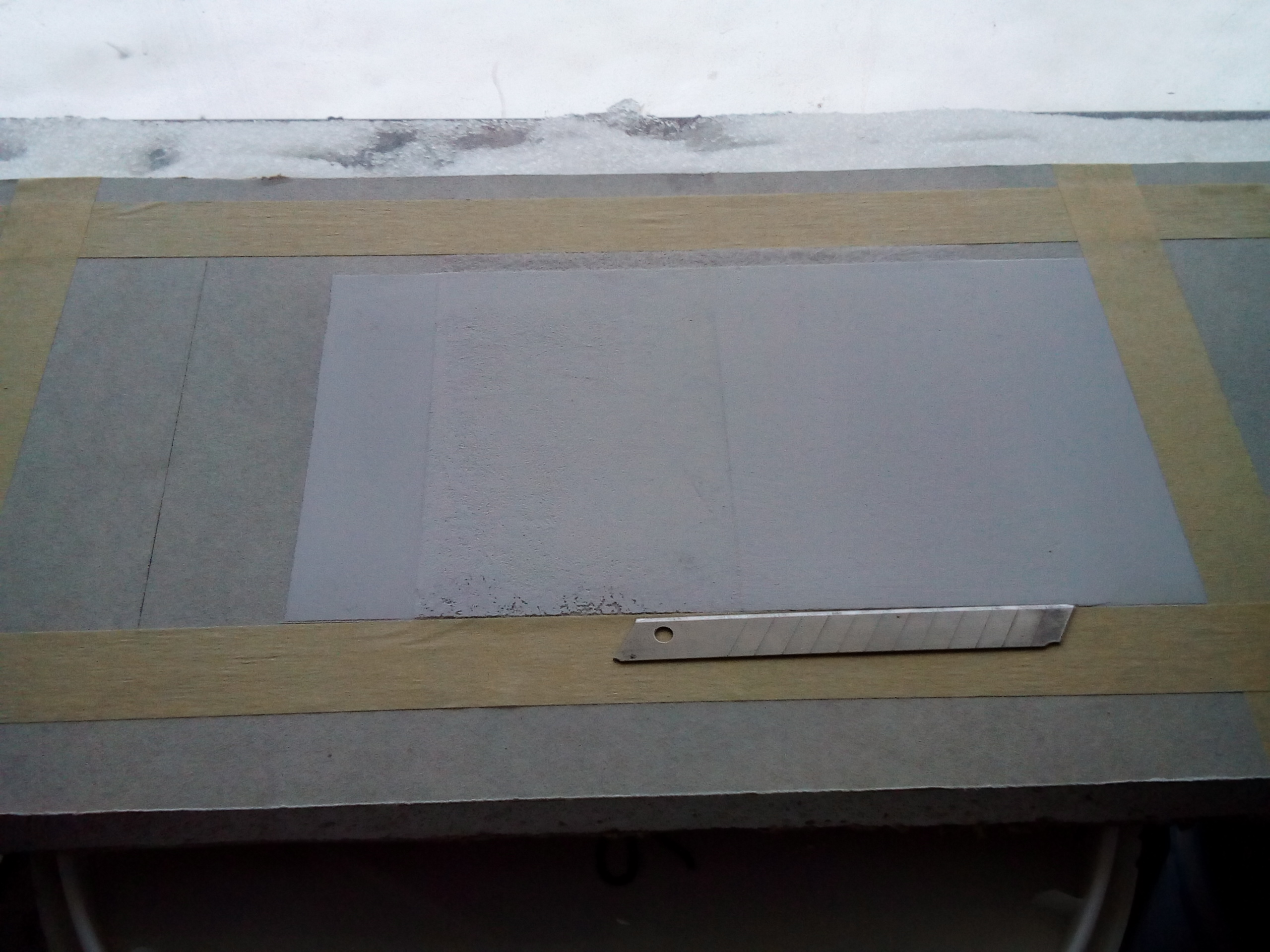

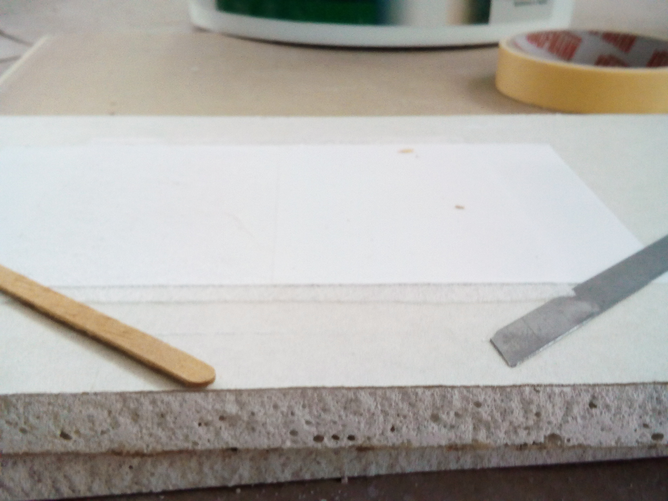

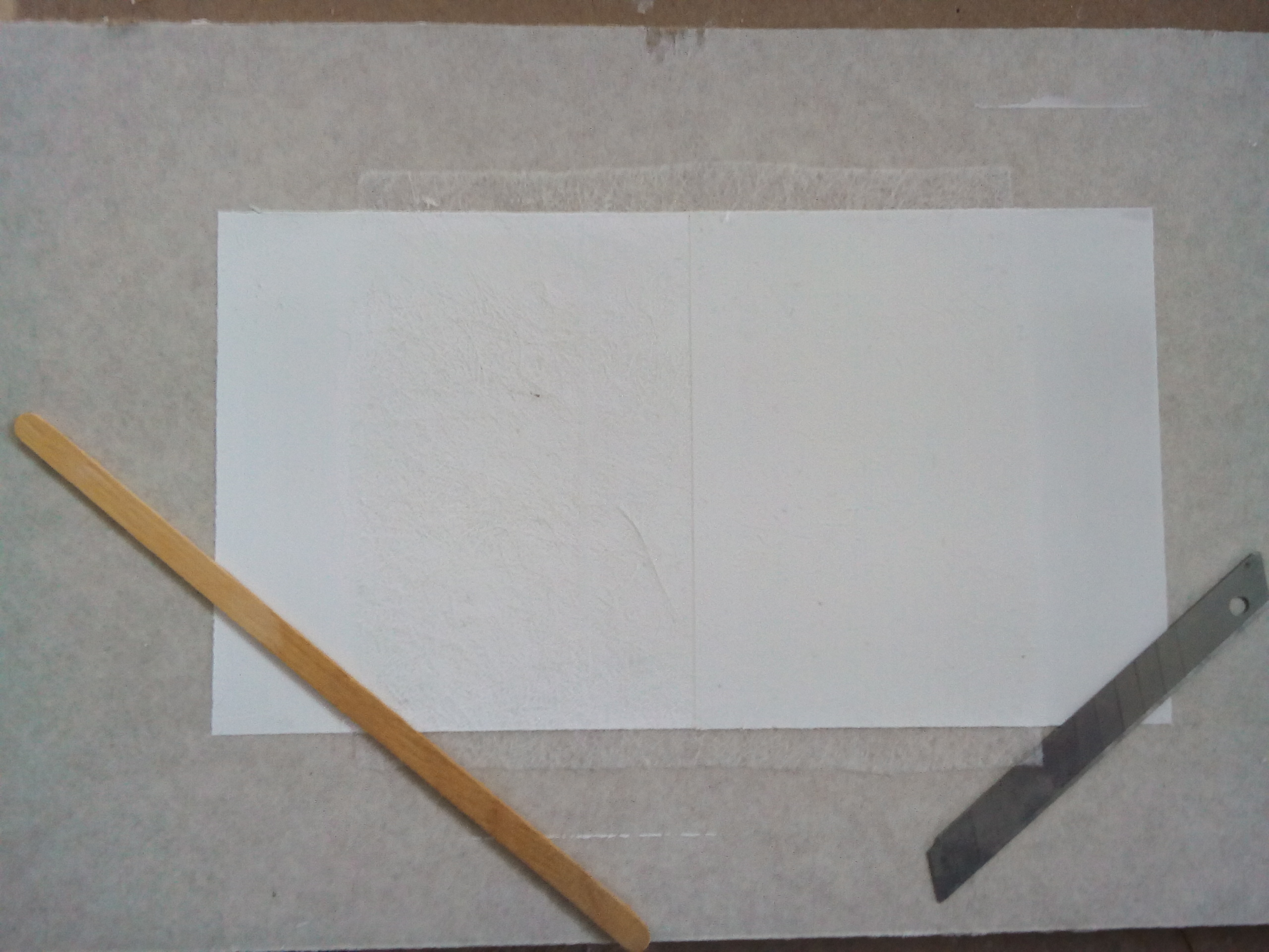

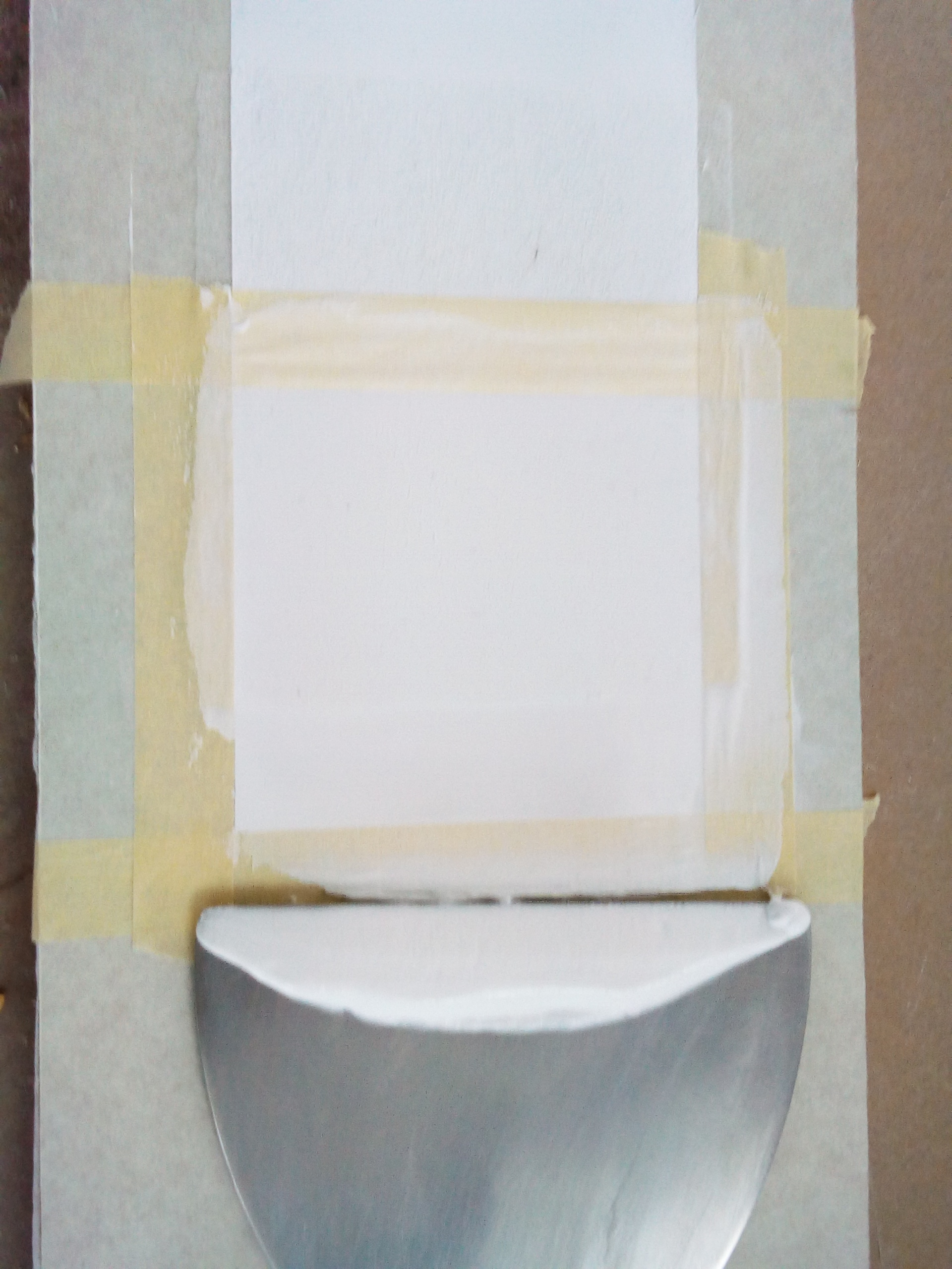

indecor Опубліковано: 22 грудня 2017 Автор Поділитись Опубліковано: 22 грудня 2017 Перекур) Половину холста зашпаклевал вторым слоем эльфа. Малярное лезвие и кофейная палочка для масштаба и понимания толщины слоёв. 2 Посилання на коментар Поділитися на інших сайтах More sharing options...

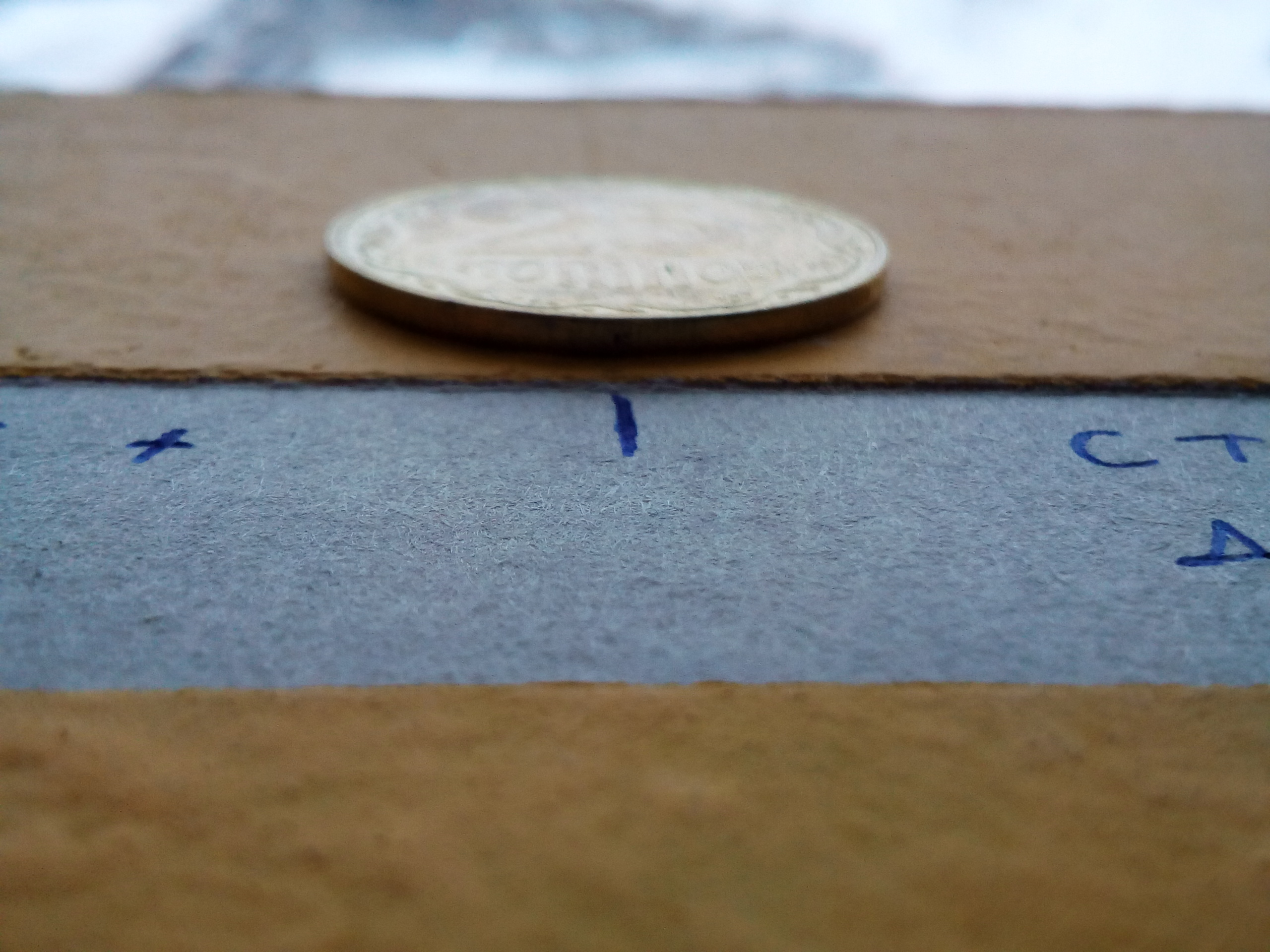

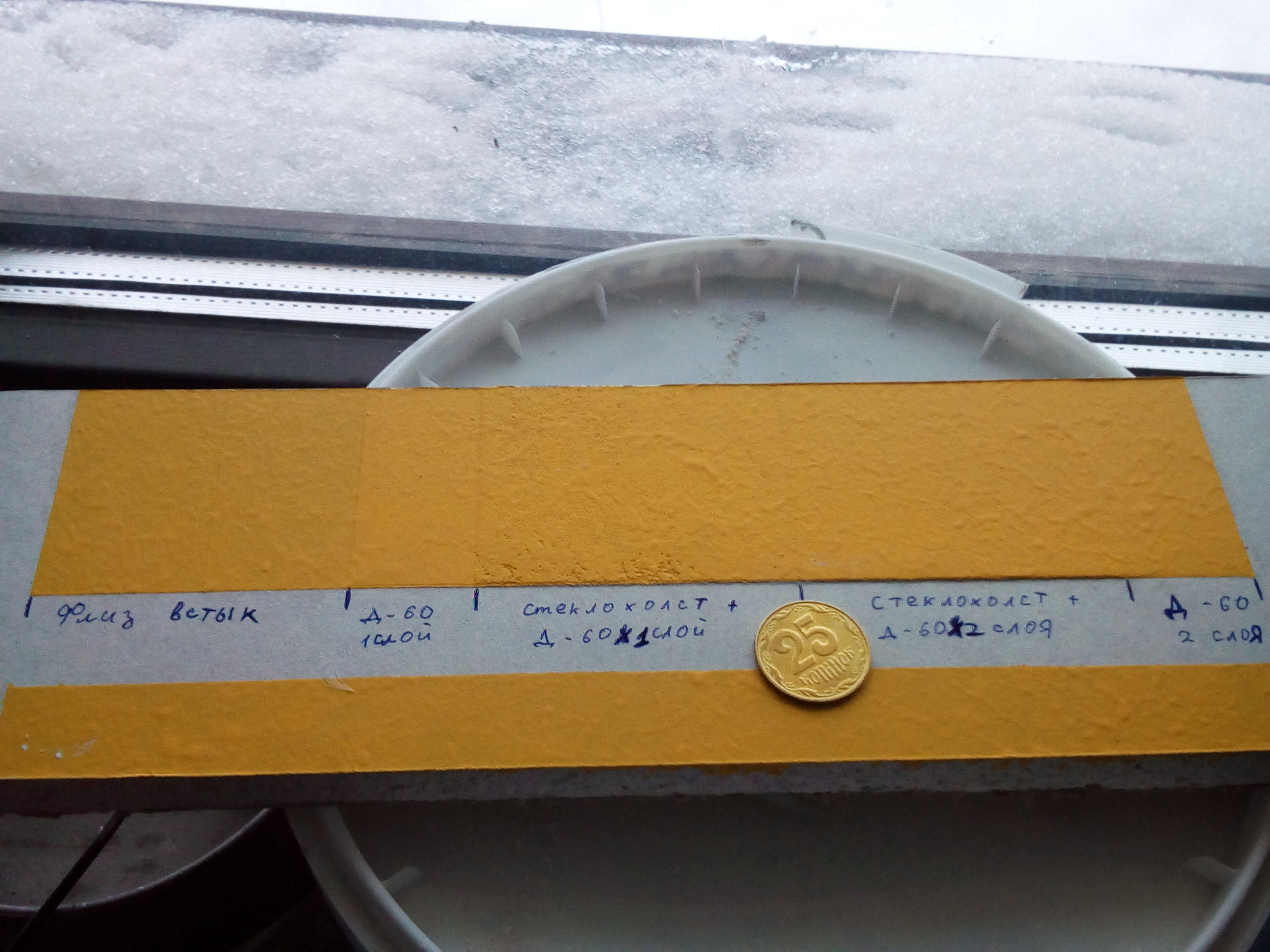

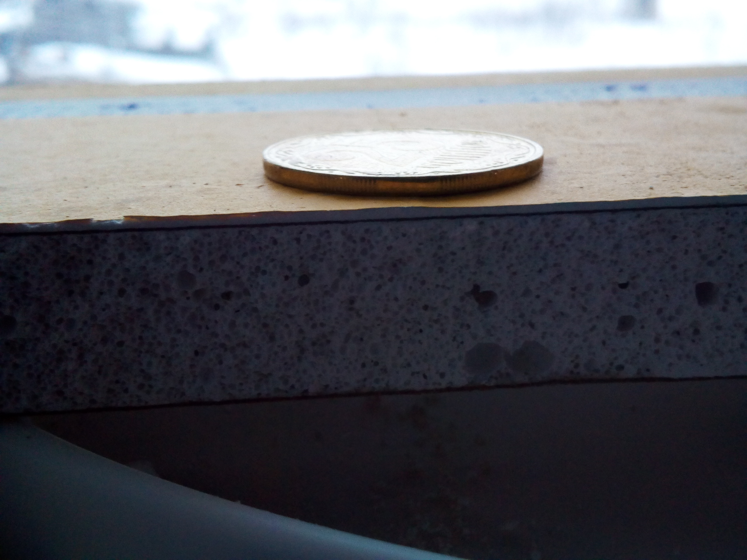

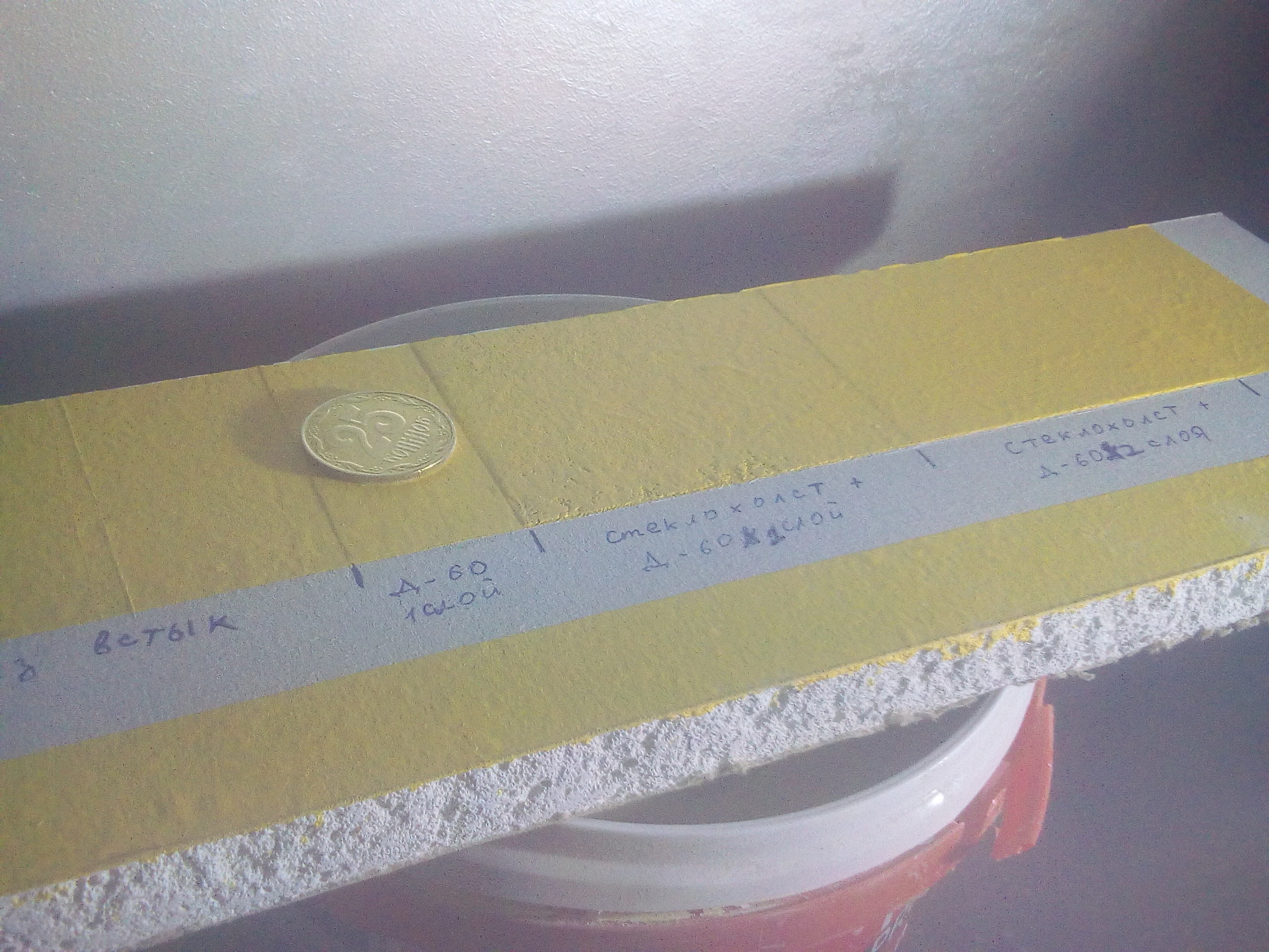

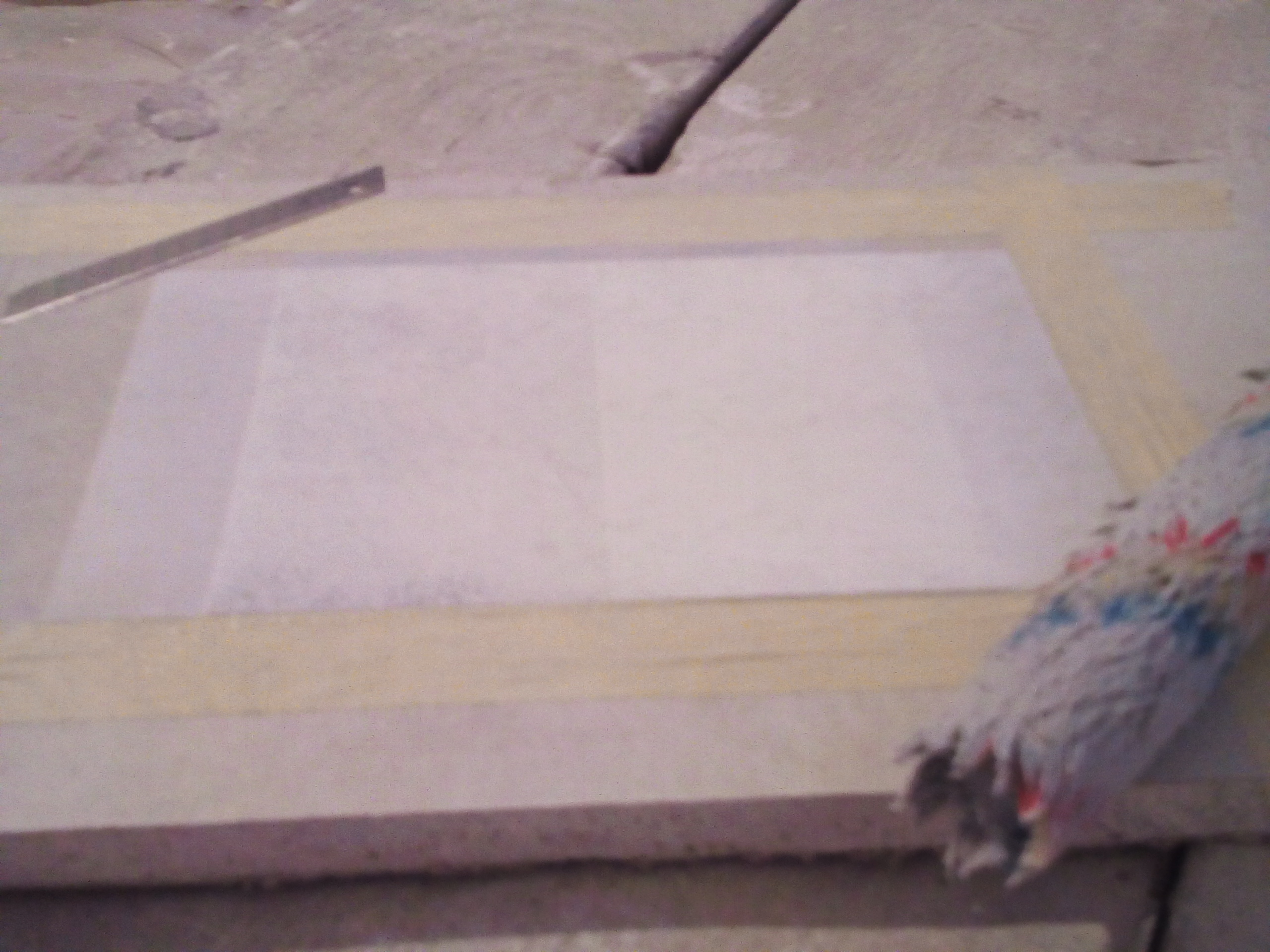

indecor Опубліковано: 22 грудня 2017 Автор Поділитись Опубліковано: 22 грудня 2017 Ещё перекур. Шлифонул все это дело наждачкой, зерно 180. На г/к лезвием сделал надрез-царапину. Что с чем сравниваем: 1)Флизелин малярный(безтекстурные обои) под покраску; 2)Шпаклевка в 1 слой; 3)Стеклохолст без шпаклевки(сверху); 4)Стеклохолст+шпаклевка в 1 слой; 5)Стеклохолст+шпаклевка в 2 слоя; 6)Шпаклевка в 2 слоя. 1 Посилання на коментар Поділитися на інших сайтах More sharing options...

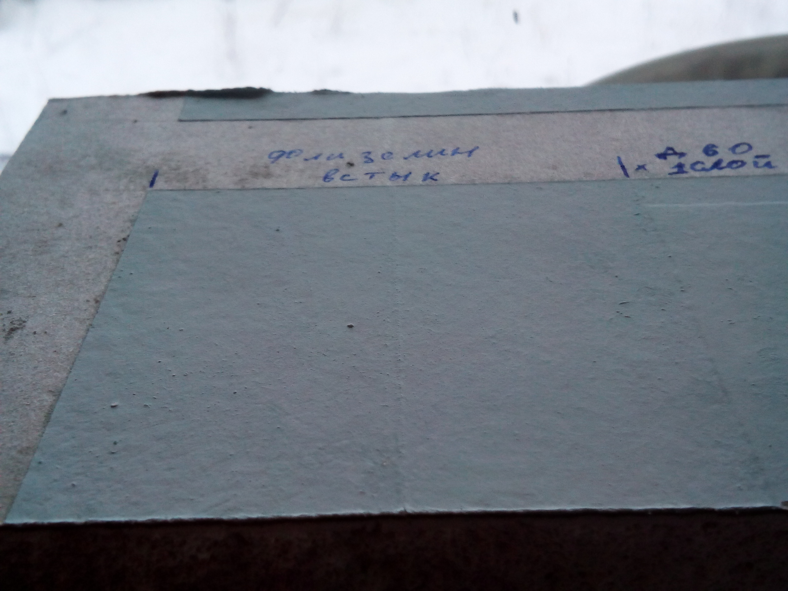

indecor Опубліковано: 22 грудня 2017 Автор Поділитись Опубліковано: 22 грудня 2017 Шпаклевка полностью высохла и набрала прочность возле батареи. Погрунтовал все эти дела. Грунт-концентрат эльф д09, разбавление водой 1:5. 1 Посилання на коментар Поділитися на інших сайтах More sharing options...

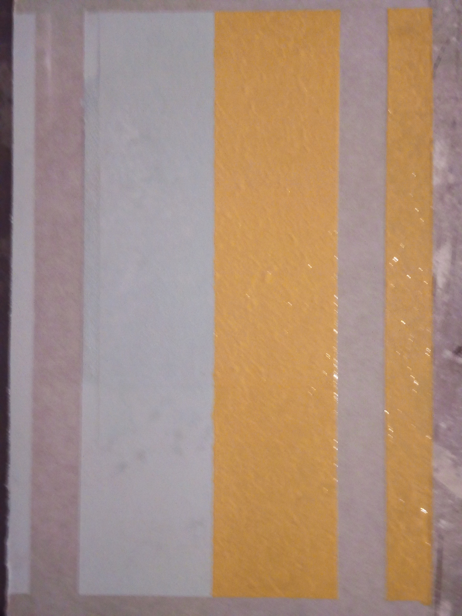

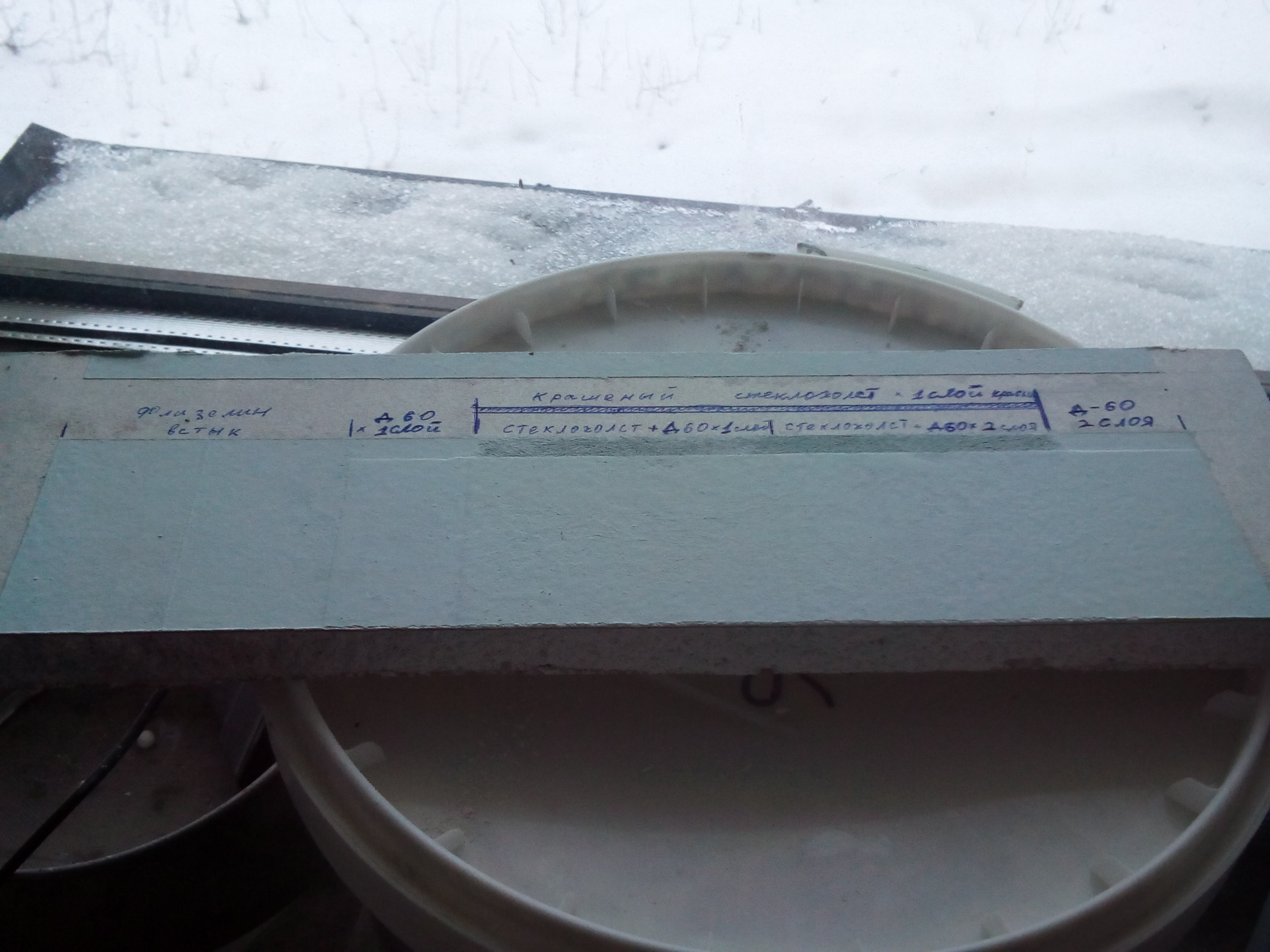

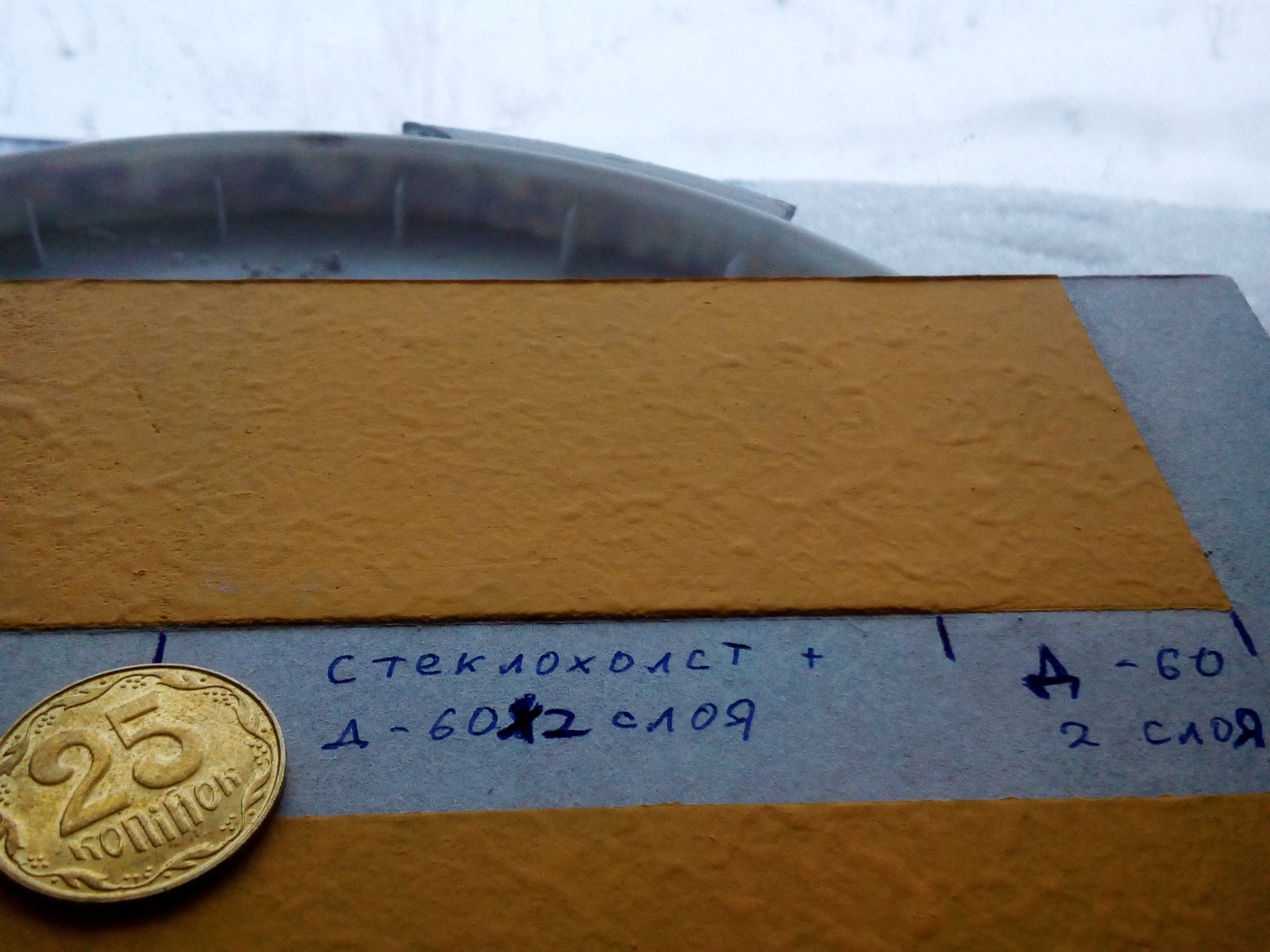

indecor Опубліковано: 22 грудня 2017 Автор Поділитись Опубліковано: 22 грудня 2017 Закатал разными красками в контрастные цвета. Жовтий - шелко-матовой Триорой TR-37(цвет OW31-2P); блакитний - матовой Полифарб Суперпокривна(тонировка вручную). Приемка завтра с макрофото при косом дневном свете на подоконнике 1 Посилання на коментар Поділитися на інших сайтах More sharing options...

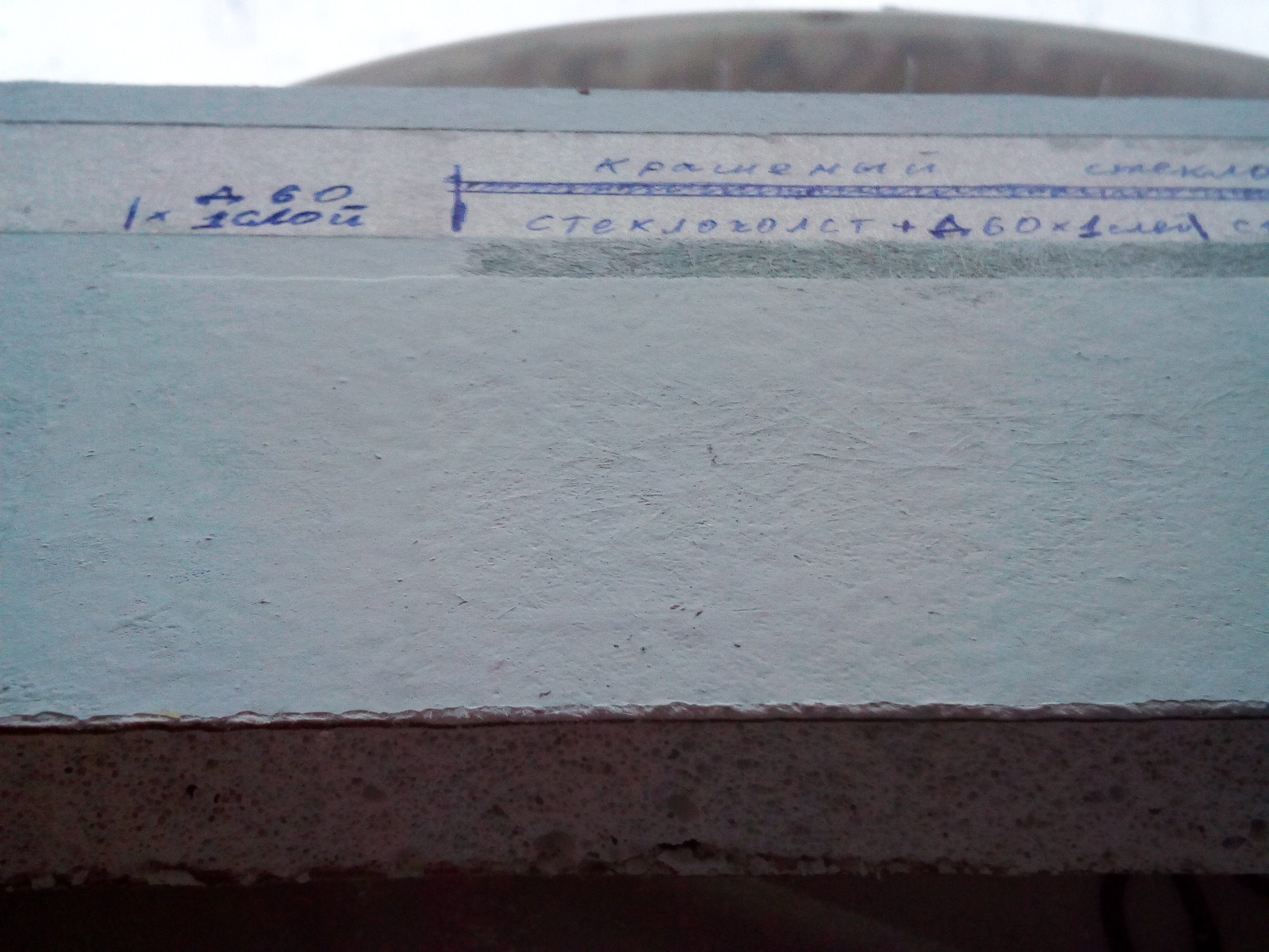

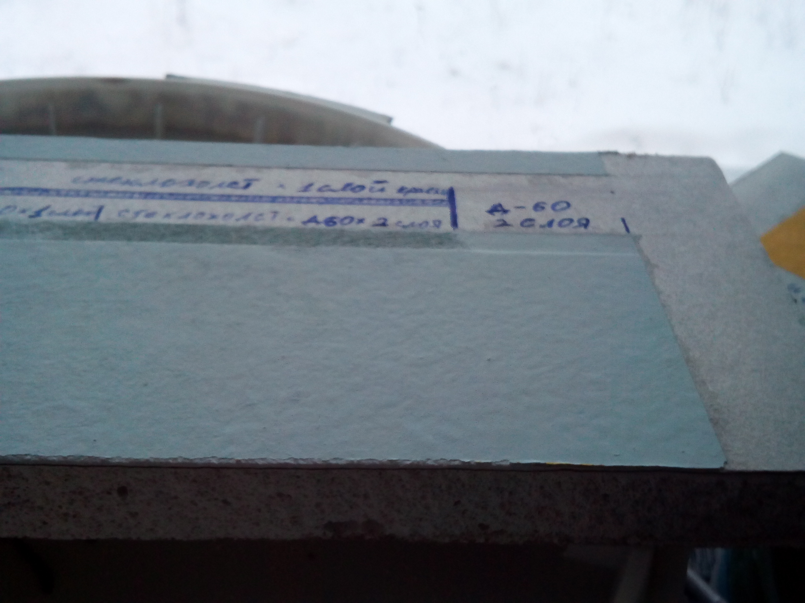

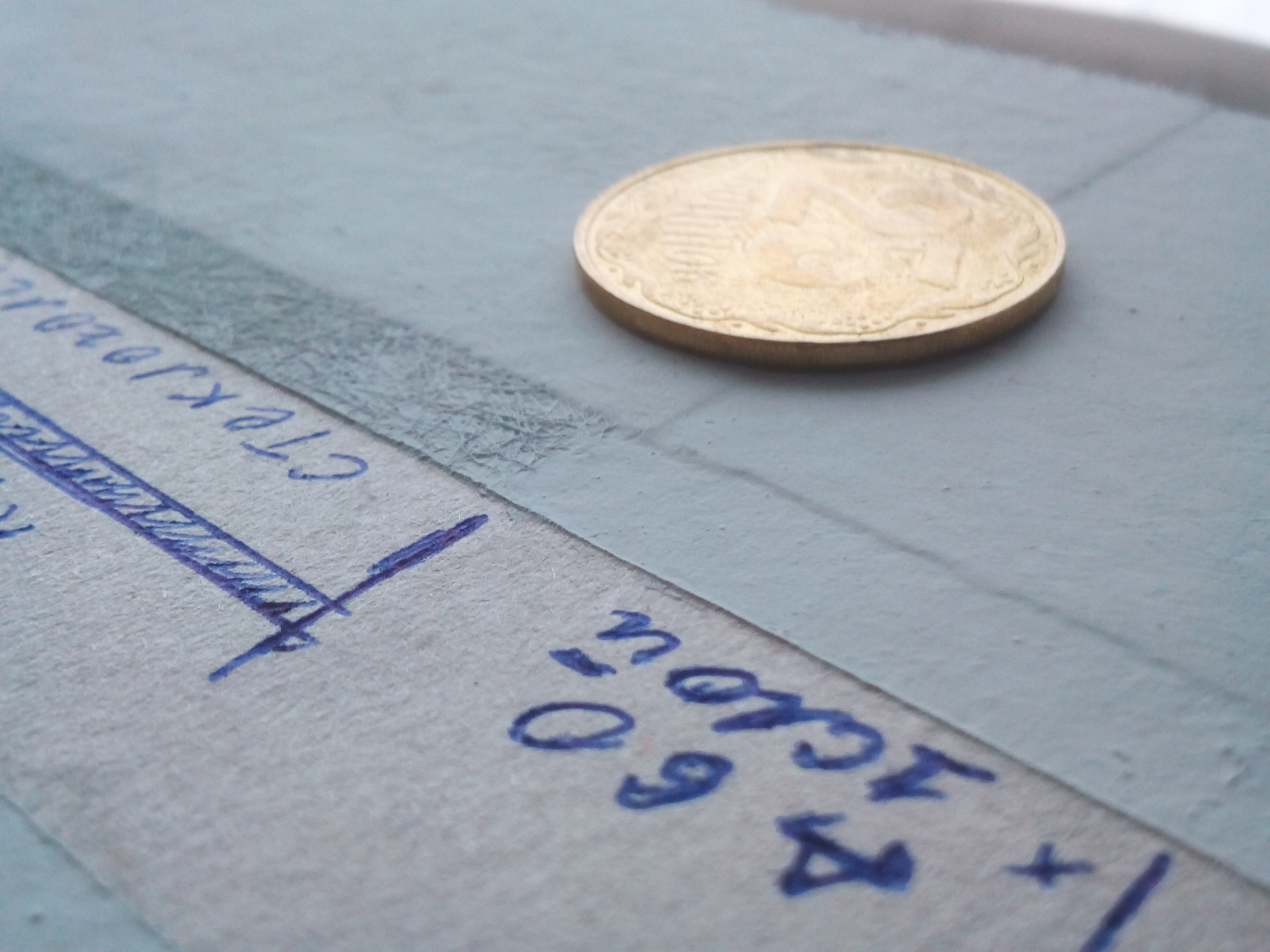

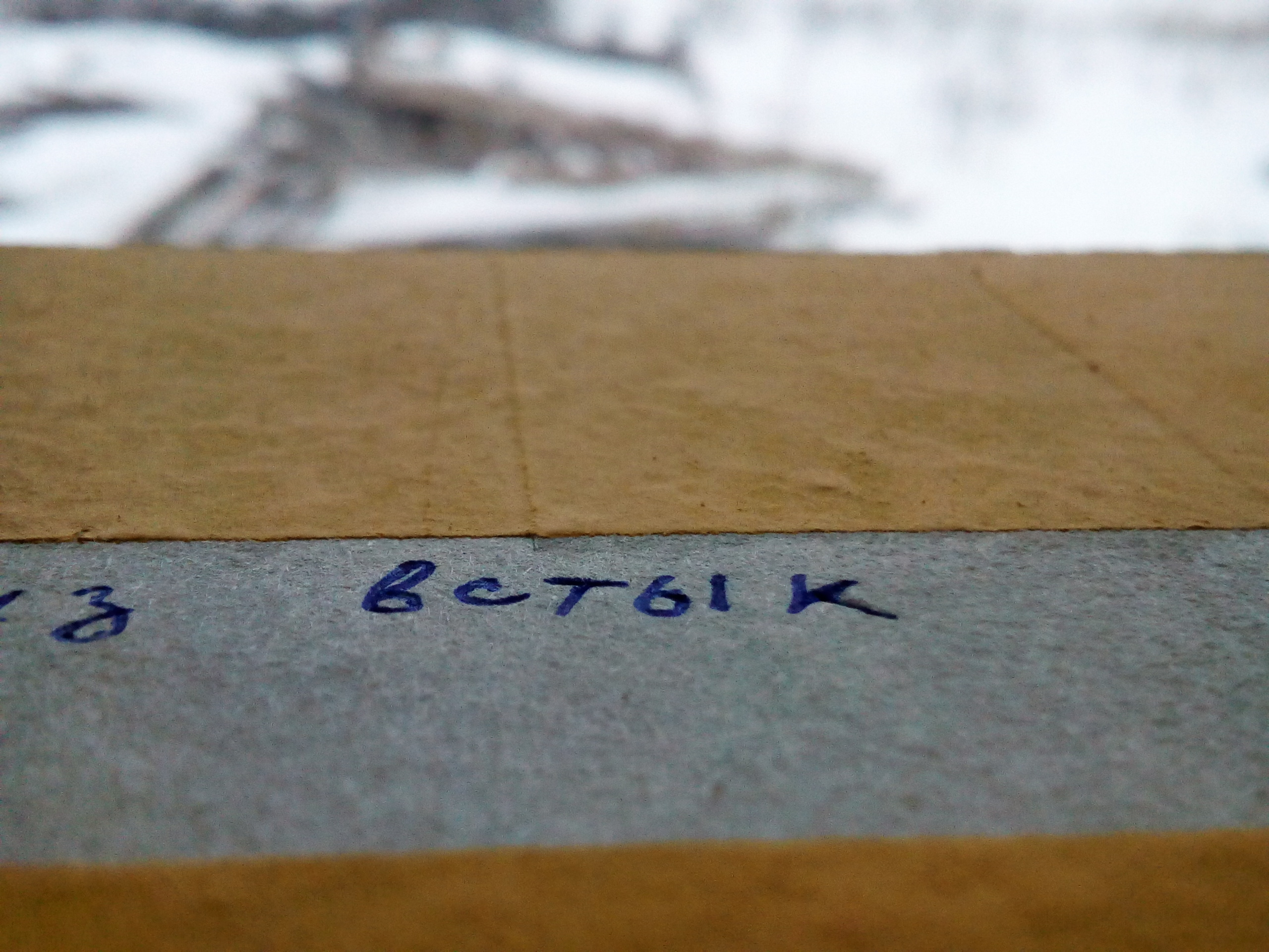

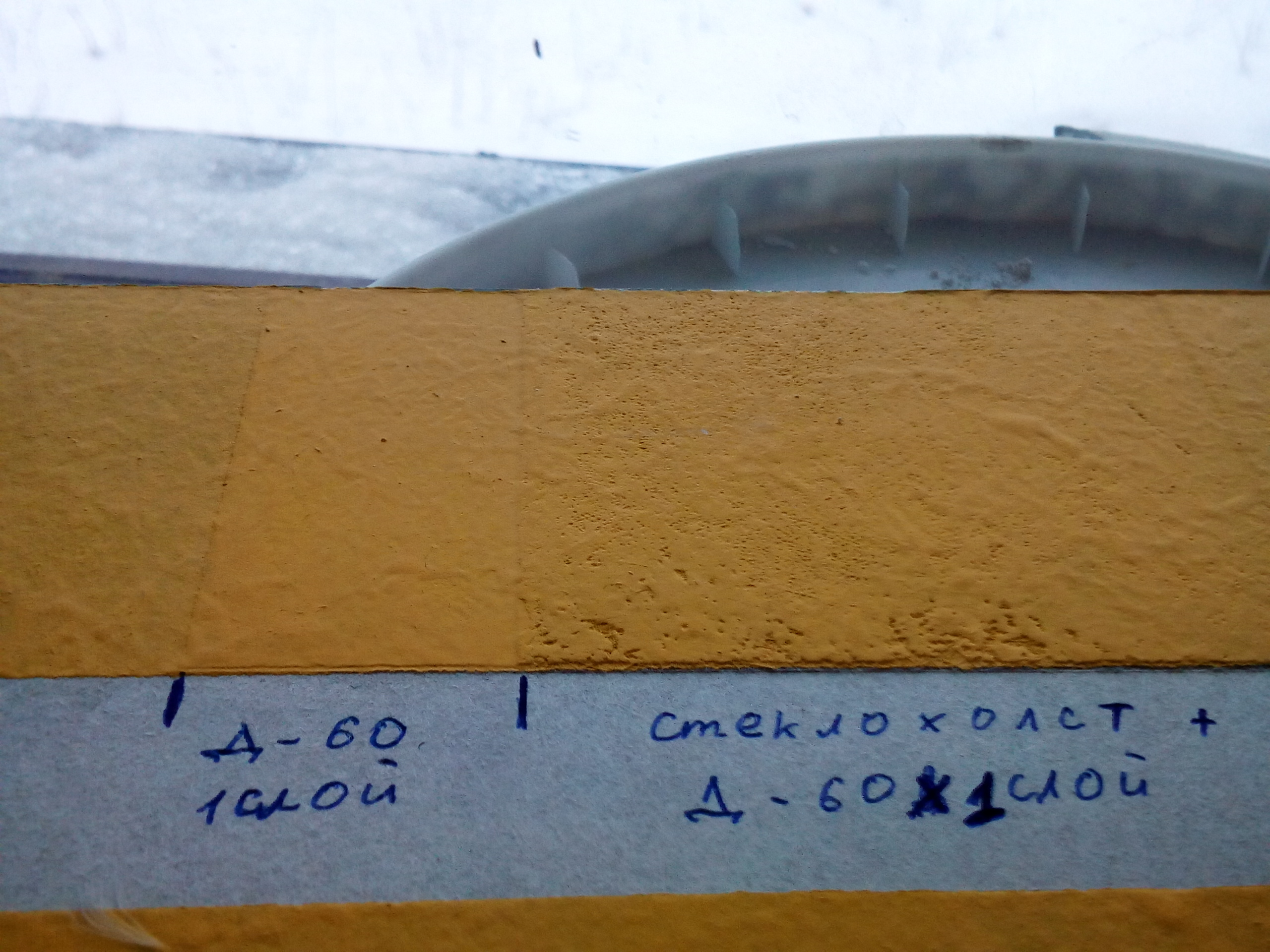

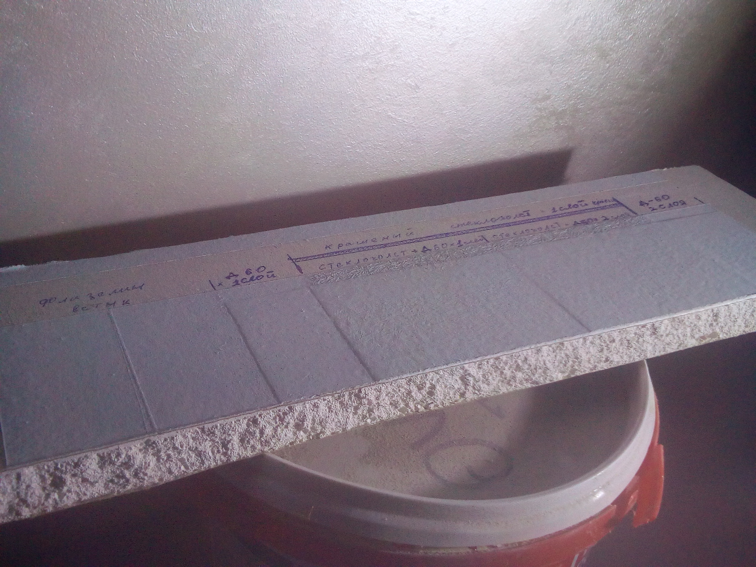

indecor Опубліковано: 23 грудня 2017 Автор Поділитись Опубліковано: 23 грудня 2017 Ну что, время приёмки. Разделил образец, чтобы посмотреть матовую и шелкоматовую краску по отдельности, а также оценить "кабанячий" расход шпаклевки по стеклохолсту. Все на фото ниже П.с.: заметил, что на бумаге краска высыхала быстрее всего. Надрез лезвием очень аккуратный, на стене по всей высоте сделать такой - это ювелирная работа + флиз по высыханию немного стягивается, т.е. шов расходится и его надо сверху ещё пару раз шпаклевать и шкурить. Качество покраски по бумаге хуже, чем по г/к шпаклеванному в 1 слой. По холсту и шпаклевке в 2 слоя качественной краской можно закатать в 1 слой, по флизу и бумаге - минимум 2. Самое херовое качество - это по холсту без шпаклевки. Там и швы будет видно, и текстуру, и расход краски в 10 раз больше, но некоторым нравится 3 Посилання на коментар Поділитися на інших сайтах More sharing options...
indecor Опубліковано: 23 грудня 2017 Автор Поділитись Опубліковано: 23 грудня 2017 ...и под прожектор ещё парочка 1 Посилання на коментар Поділитися на інших сайтах More sharing options...
ngstil Опубліковано: 23 грудня 2017 Поділитись Опубліковано: 23 грудня 2017 ...и под прожектор ещё парочка Вова ну ты и "редиска"! Почему не нашпаклевал по 0.5-1 см шитрока))) Где твоя солидарность с списывателями материалов)))):lol::lol::beer: 1 Посилання на коментар Поділитися на інших сайтах More sharing options...

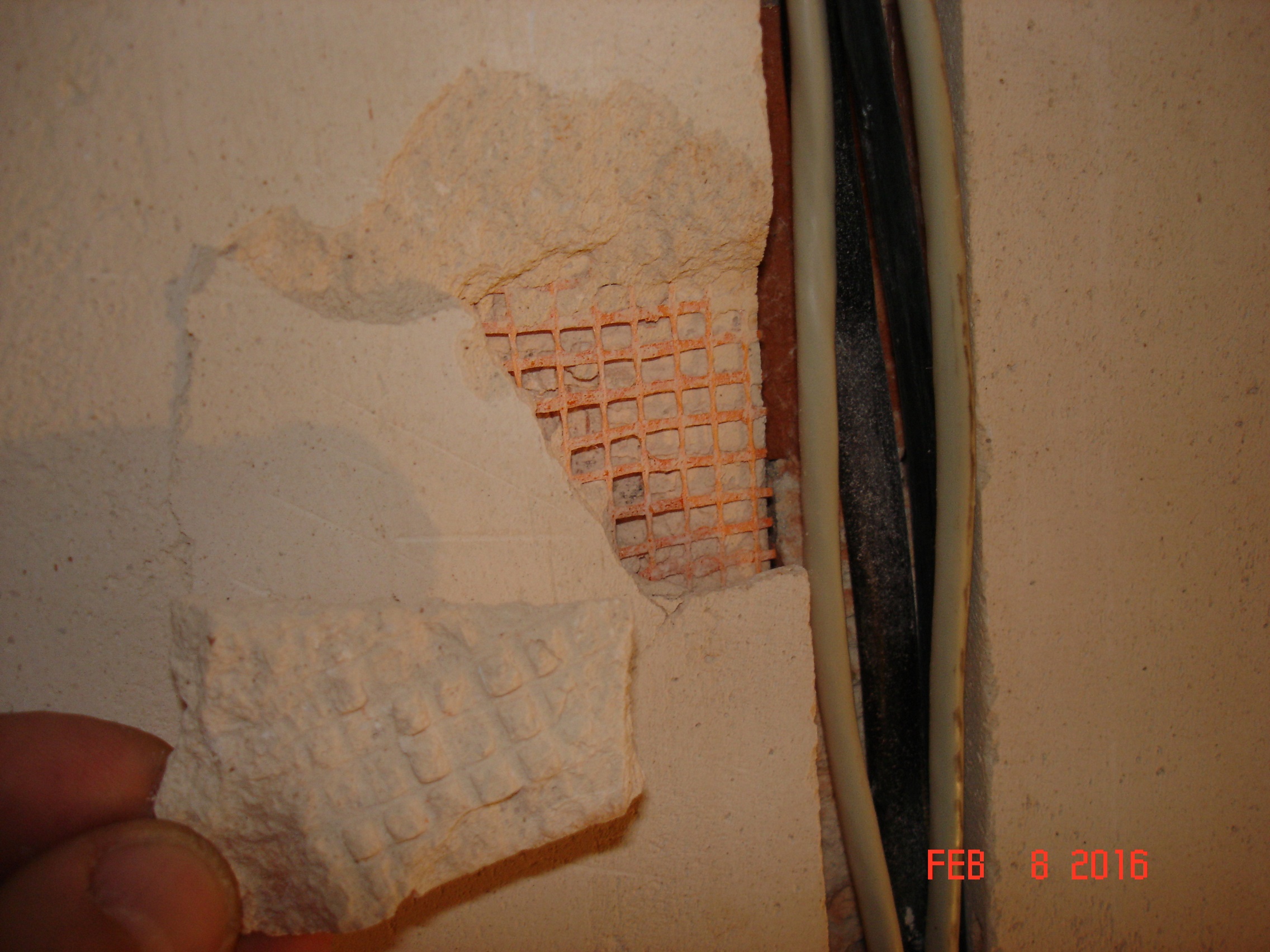

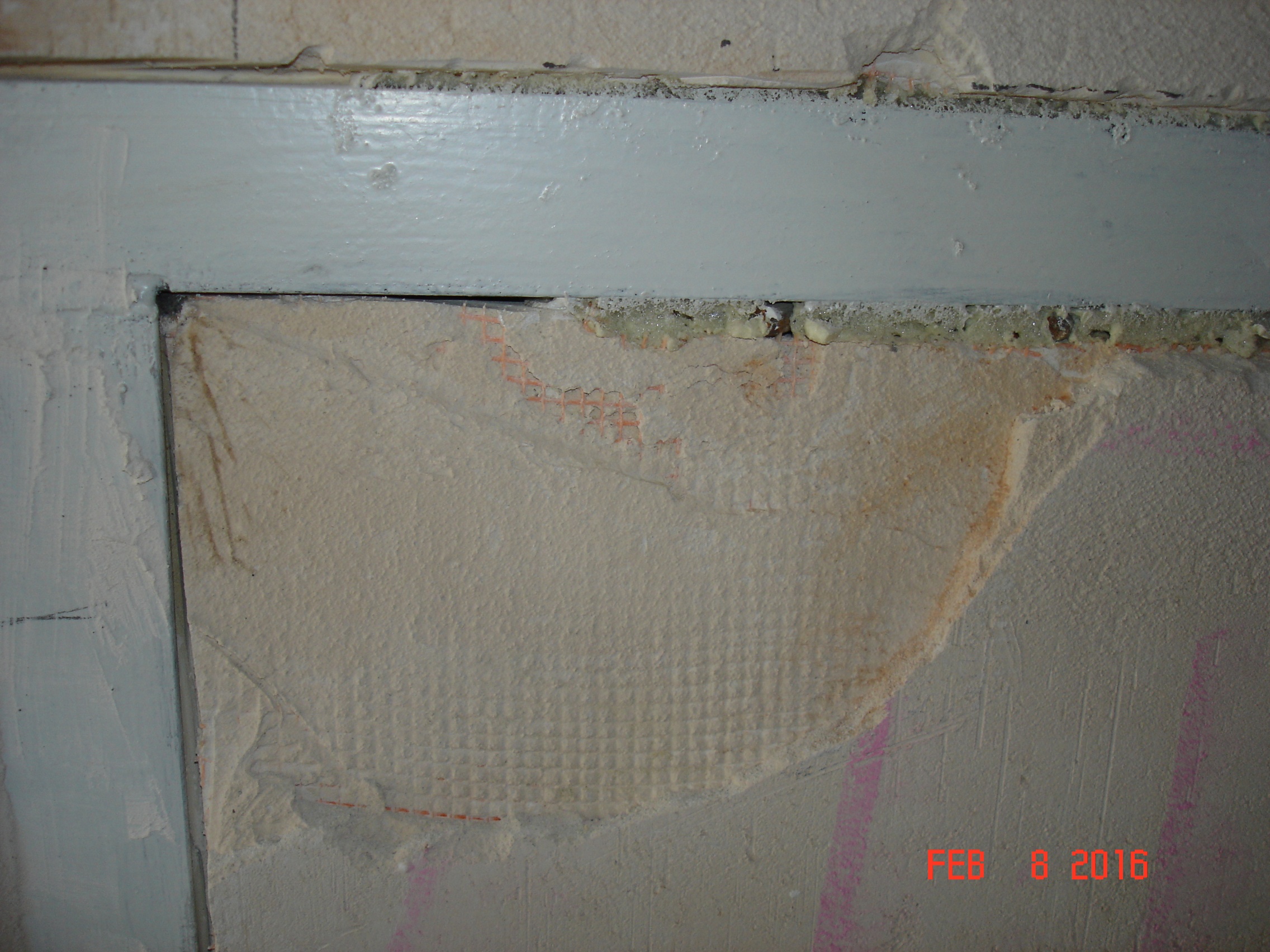

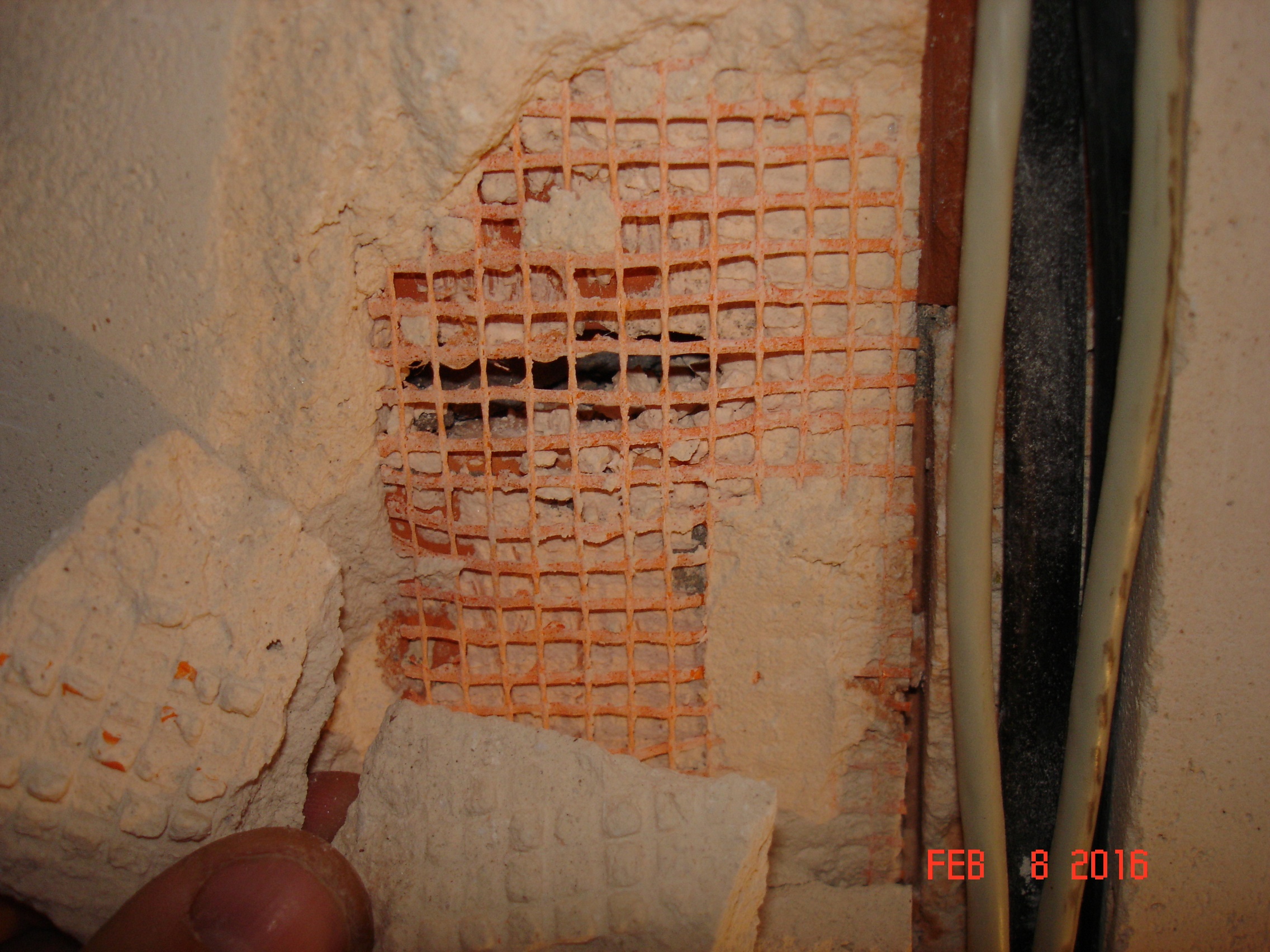

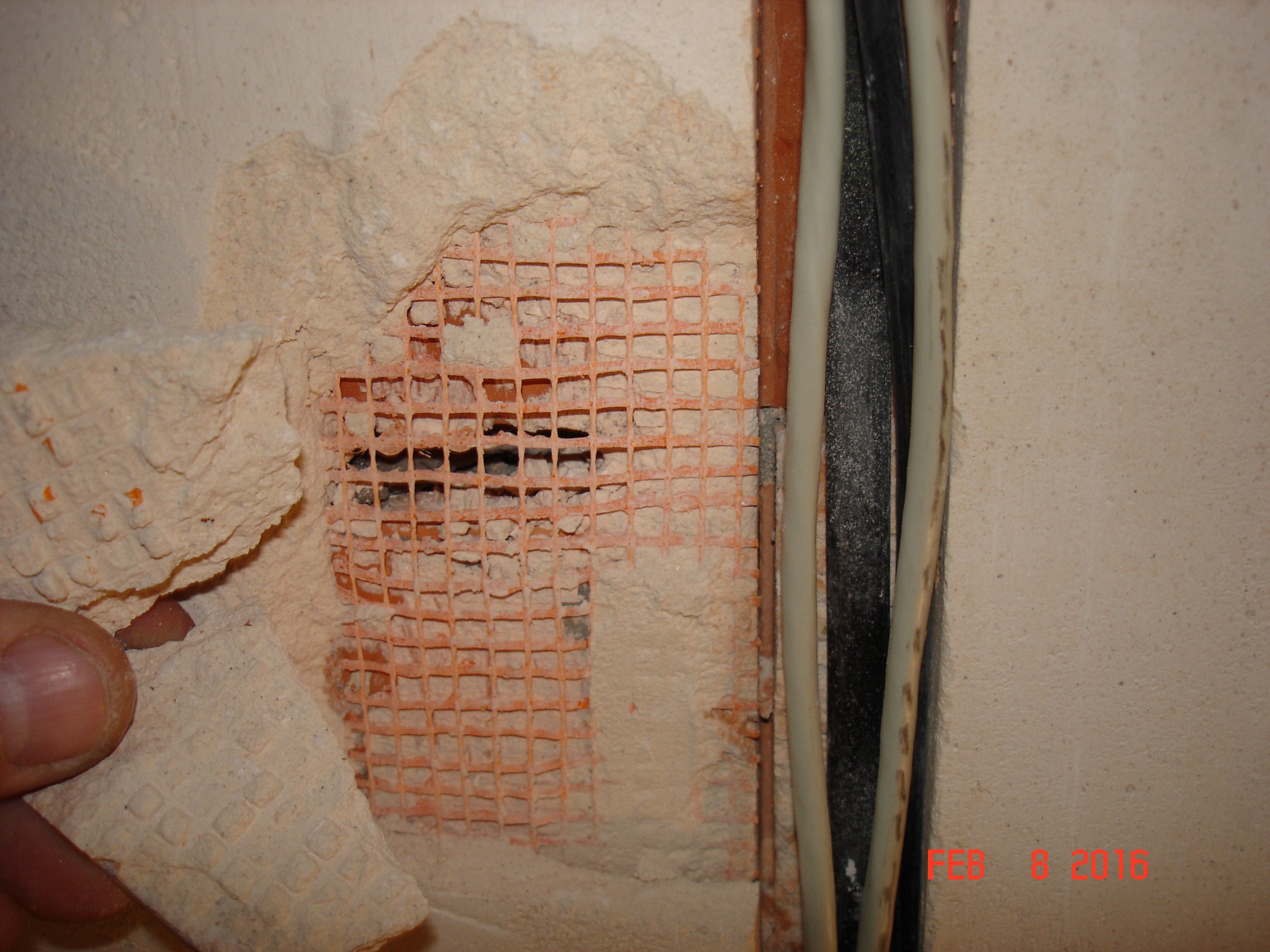

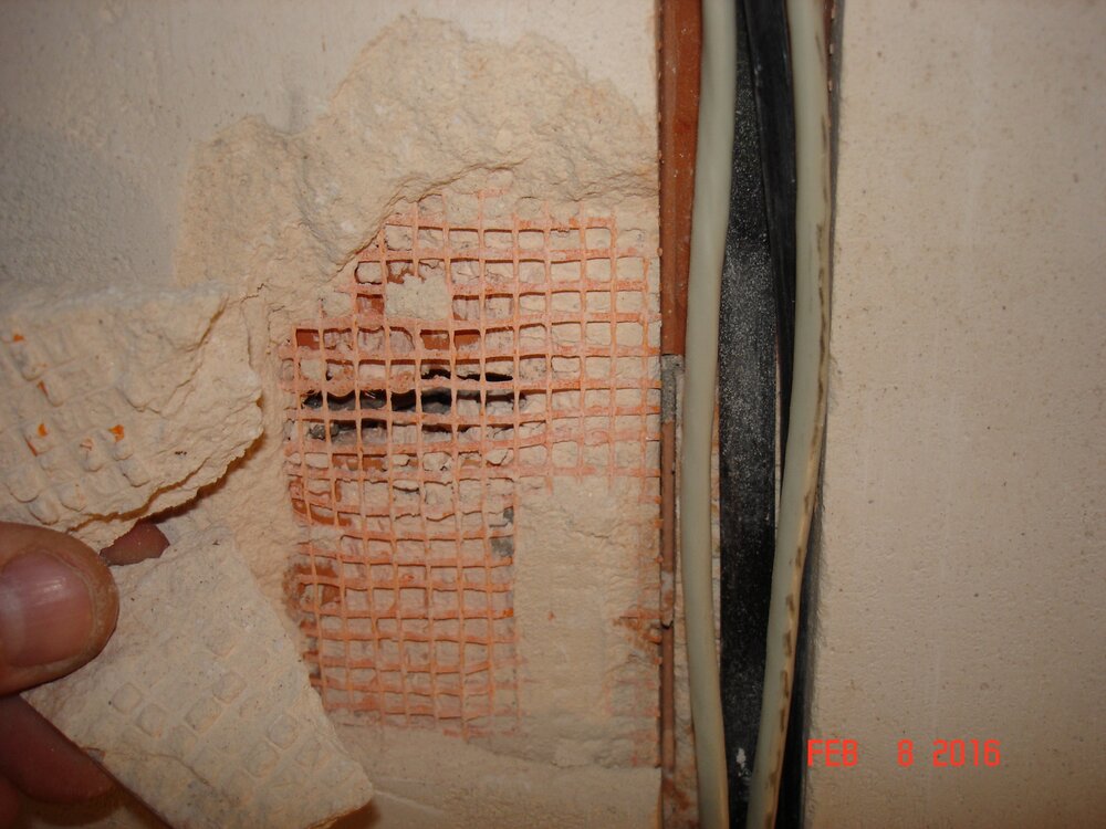

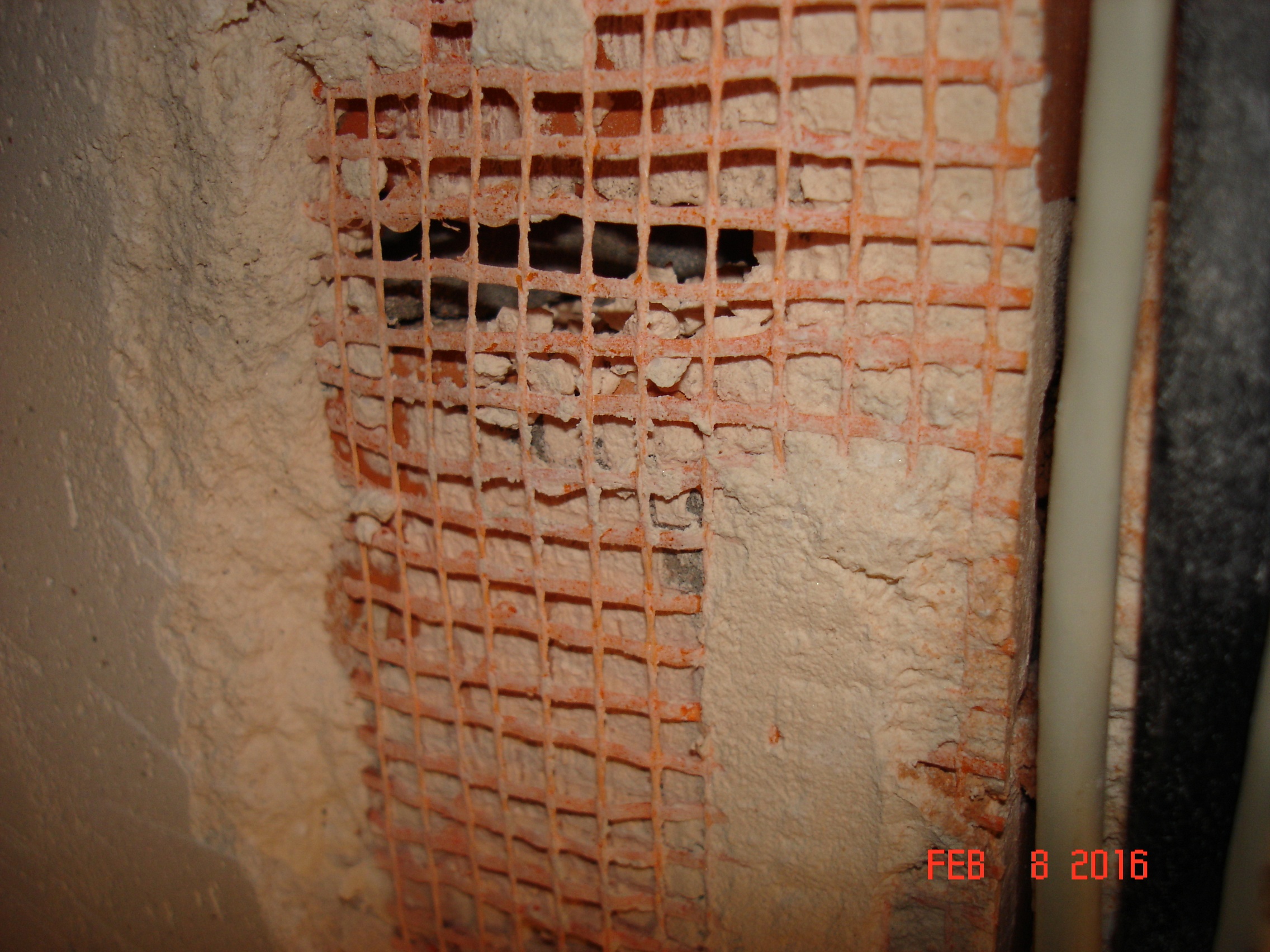

indecor Опубліковано: 24 грудня 2017 Автор Поділитись Опубліковано: 24 грудня 2017 Это финишное "декоративное" покрытие. То, что некоторые долбни его шпаклюют, вовсе не значит, что за ними надо повторять. Так никто ж и не заставляет. Армировка шпаклевки стеклохолстом - это всего лишь самый лучший и эффективный способ высококачественной и долговечной отделки под покраску, вот и все. Остальные способы уступают по ряду причин, но если очень надо именно флизелин со швами - то почему бы и нет? Дело ваше) Посилання на коментар Поділитися на інших сайтах More sharing options...
fed-vitalii Опубліковано: 24 грудня 2017 Поділитись Опубліковано: 24 грудня 2017 Ни один производитель стеклохолста не пишет, что его используют для армировки. Это финишное "декоративное" покрытие. То, что некоторые долбни его шпаклюют, вовсе не значит, что за ними надо повторять. Логика таких декоративных покрытий в том, что они создают такое себе "эластичное" наружное финишное покрытие по типу обоев. По сути это и есть тоненькие СТЕКЛООБОИ. Если нанести на них шпакло, то сами понимаете, оно возмется жестким коржом и трещины в будущем обеспечены. Поэтому стеклохолст можно только красить. Да выглядеть это будет на любителя, но тем кто хочет гладкие стены, у тех же производителей стеклохолста - есть малярный флизелин под покраску. На лицо ( на лице) полная безграмотность и и ничем не подтвержденные объяснения о "коржах " Лично мне этот пост говорит о том что человеку просто скучно и что он никогда не держал в руках куска стеклохолста вытянутого в два слоя на сдир и про крашеного , тоесть никогда его не сгибал . а так вообще все хорошо :D :D:D:D:D 4 Посилання на коментар Поділитися на інших сайтах More sharing options...
indecor Опубліковано: 24 грудня 2017 Автор Поділитись Опубліковано: 24 грудня 2017 Это не так. Стеклохолст, стеклообои, флизелин, бумажные обои под покраску и т.д. и т.п. предназначены ТОЛЬКО для финишного покрытия под покраску. Они камуфлируют под собой трещины, но никак не армируют, неужели так трудно понять предназначение таких простых материалов? Для армировки есть сетка, вот ее производители и рекомендуют использовать для армирования. Что то я ни разу не видел чтобы фасадные системы отделки предполагали армировать стеклохолстом. То, что вы не можете поклеить обои без видимых стыков и портите материалы неправильно их используя - значит нужно менять профессию, только и всего. Сетка в шпаклевке - это бессмысленное и бесполезное фуфло на практике:bad: Стеклохолст в тонком слое шпаклевки под покраску - выбор профессионалов 1 Посилання на коментар Поділитися на інших сайтах More sharing options...
ngstil Опубліковано: 24 грудня 2017 Поділитись Опубліковано: 24 грудня 2017 Это не так. Стеклохолст, стеклообои, флизелин, бумажные обои под покраску и т.д. и т.п. предназначены ТОЛЬКО для финишного покрытия под покраску. Они камуфлируют под собой трещины, но никак не армируют, неужели так трудно понять предназначение таких простых материалов? Для армировки есть сетка, вот ее производители и рекомендуют использовать для армирования. Что то я ни разу не видел чтобы фасадные системы отделки предписывали армировать стеклохолстом. Там только сетка для армировки. То, что вы не можете поклеить обои без видимых стыков и портите материалы неправильно их используя, да и вообще не понимаете для чего они предназначены - значит нужно менять профессию, только и всего. Вы гений! Будда! Начинать на Вас молиться? Все вокруг идиоты - вы нам глаза открыли! Вам "скромный прораб" скинул инструкцию. Прочтите! 1 Посилання на коментар Поділитися на інших сайтах More sharing options...
fed-vitalii Опубліковано: 24 грудня 2017 Поділитись Опубліковано: 24 грудня 2017 То, что вы армировали шпаклевку стеклохолстом десяткам своим клиентам, вовсе не делает это правильным выбором. Просто запороли стены вот и все. Никто из производителей фасадных систем не использует и не рекомендует стеклохолст для армировки. А вообще при чем здесь фасад к внутренней отделке ? на фасаде сетка нужна в обязательном порядке , шо бы пенопласт с фасада не по разлетался :D:D:D:D Посилання на коментар Поділитися на інших сайтах More sharing options...
fed-vitalii Опубліковано: 24 грудня 2017 Поділитись Опубліковано: 24 грудня 2017 Для меня сетка в шпаклевке а тем более в штукатурке это зло :D В шпаклевке типа - а если забухтит то не отвалится :D:D:D На фасадах сетка что бы хоть как то держался клей который по верху тянут и не сползал по пенопласту . 1 Посилання на коментар Поділитися на інших сайтах More sharing options...
Игорь&Ира Опубліковано: 24 грудня 2017 Поділитись Опубліковано: 24 грудня 2017 На фасадах сетка что бы хоть как то держался клей который по верху тянут и не сползал по пенопласту . Раз без смайлов, значит без шуток. Почему в доступных человеку местах рекомендуют сетку в два слоя? Клей сползает от приближения всего живого? Посилання на коментар Поділитися на інших сайтах More sharing options...
Spaider Опубліковано: 24 грудня 2017 Поділитись Опубліковано: 24 грудня 2017 То, что вы армировали шпаклевку стеклохолстом десяткам своим клиентам, вовсе не делает это правильным выбором. Просто запороли стены вот и все. Ни один производитель стеклохолста не пишет, что его используют для армировки. серьёзно? на читай, цитата из оф сайта производителя стеклохолста: 4. Последующая обработка стеклохолста, стеклообоев. Следует дождаться полного высыхания клея, обычно через 12 -24 часа, в зависимости от условий проведения работ. При желании получить идеально гладкую поверхность, покрытие из стеклохолста следует выровнять тонким слоем финишной шпатлевки. тыць там же видео по шпаклёвке холста. Посилання на коментар Поділитися на інших сайтах More sharing options...
