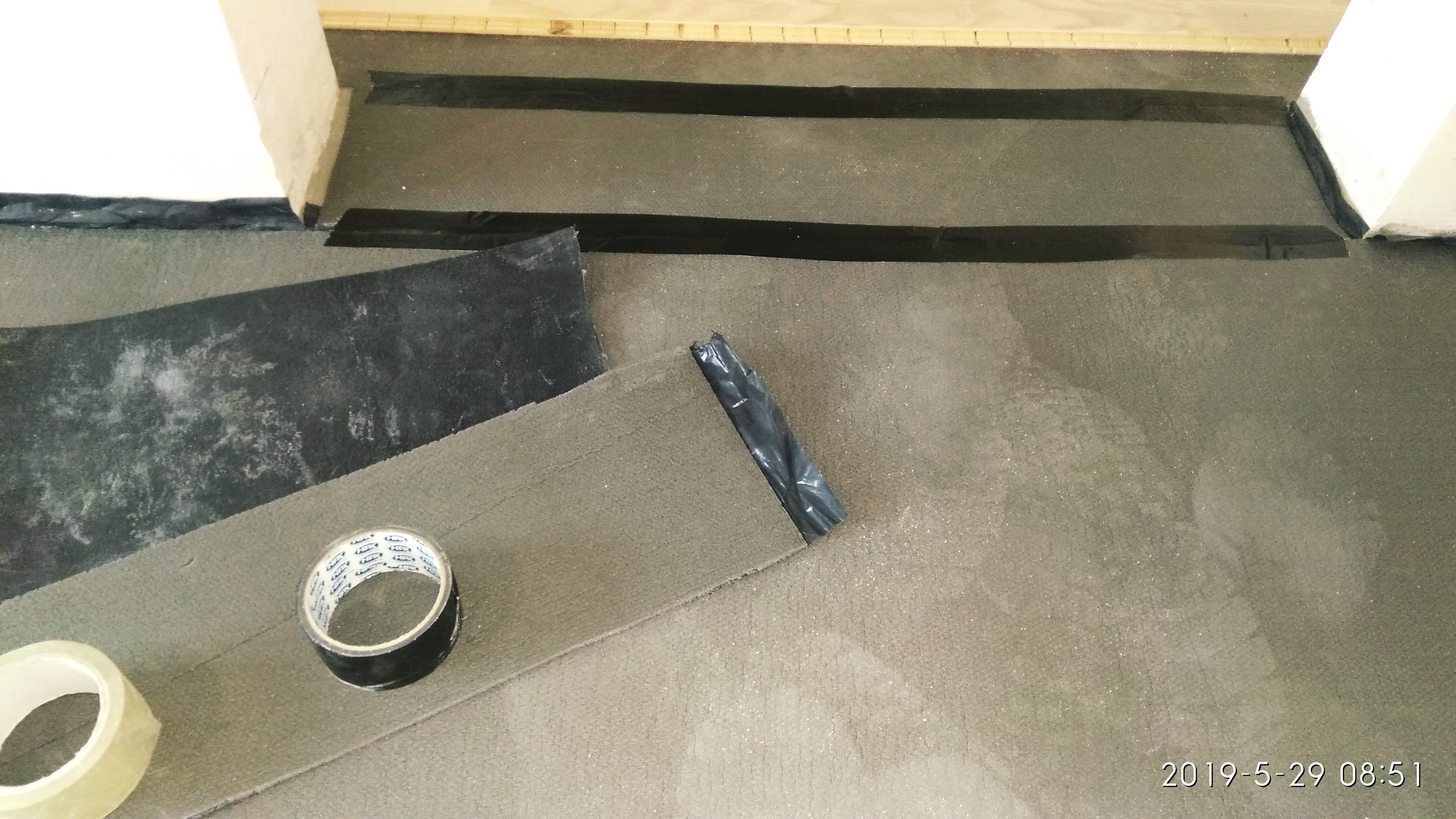

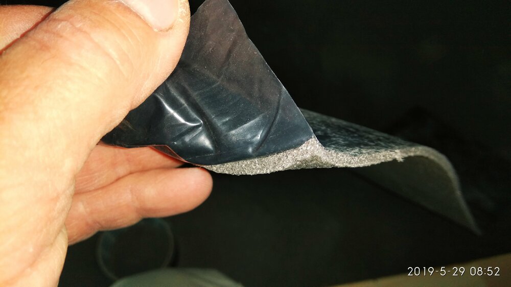

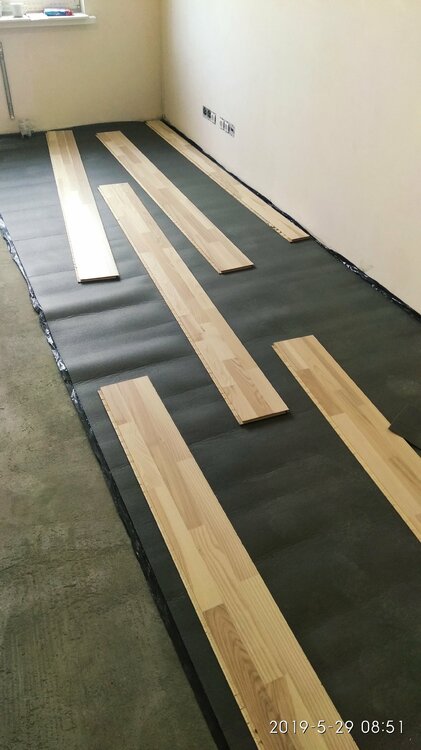

fed-vitalii Опубліковано: 29 травня 2019 Автор Поділитись Опубліковано: 29 травня 2019 Что даст пленка Мой любимый Терафом :D:D:D троечка , уже с пленкой 2 Посилання на коментар Поділитися на інших сайтах More sharing options...

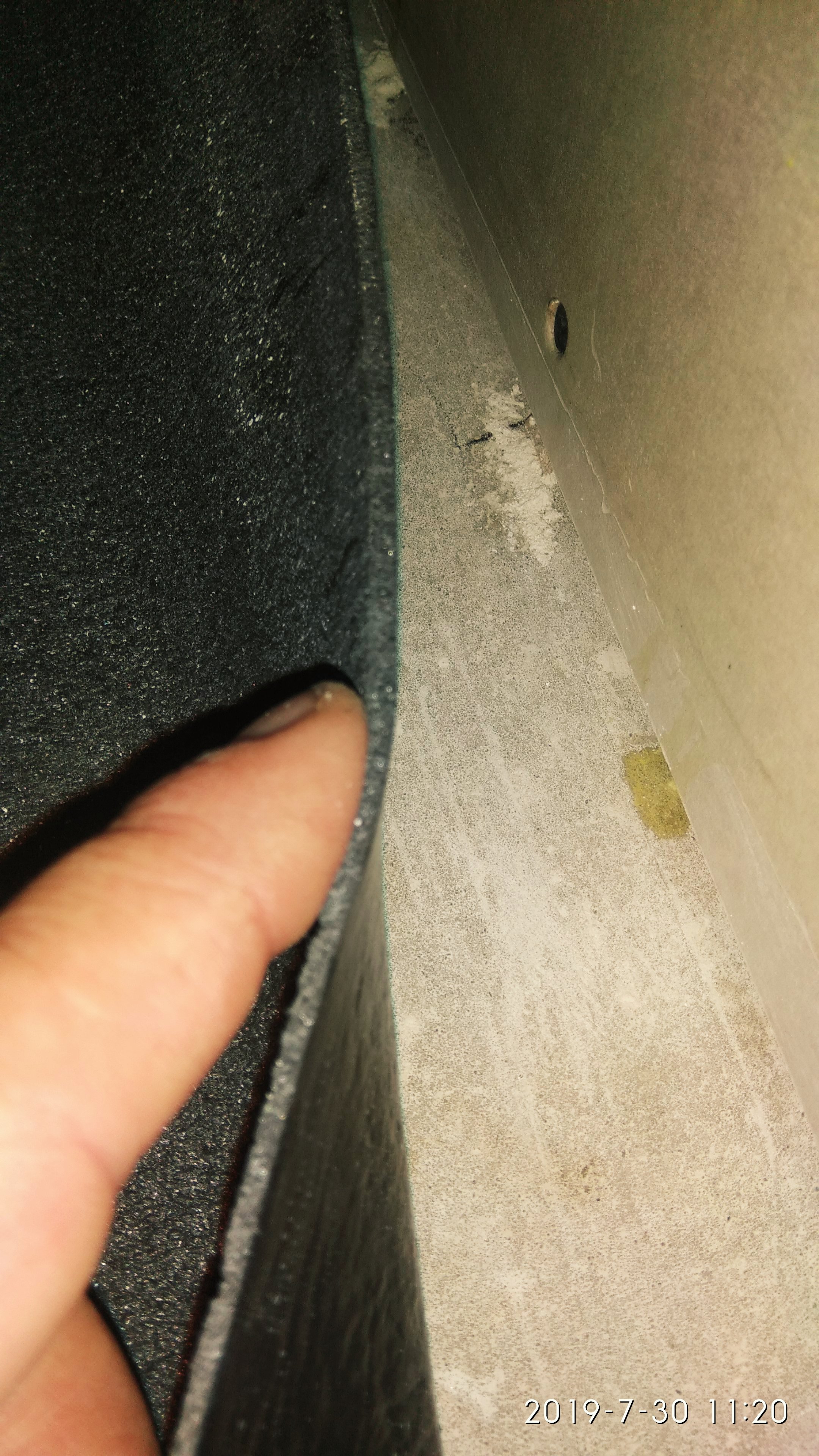

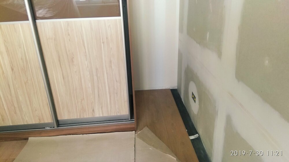

fed-vitalii Опубліковано: 30 липня 2019 Автор Поділитись Опубліковано: 30 липня 2019 Вот Коля привет Сейчас нахожусь на объекте который закончили четыре года назад , подложка Терафом 3 мм. на фото участок с под шкафа , деформации подложки за это время 0 1 Посилання на коментар Поділитися на інших сайтах More sharing options...
ngstil Опубліковано: 30 липня 2019 Поділитись Опубліковано: 30 липня 2019 Коля привет Сейчас нахожусь на объекте который закончили четыре года назад , подложка Терафом 3 мм. на фото участок с под шкафа , деформации подложки за это время 0 Привет Виталик. Полезно, но под шкафом - мало волнует. Интересно проходы и коридоры!!! Где нет постоянной массы, а локальная нагрузка. Хотя к тераформу я равнодушен, но бужу знать. Не очень люблю за цену 1 Посилання на коментар Поділитися на інших сайтах More sharing options...
fed-vitalii Опубліковано: 30 липня 2019 Автор Поділитись Опубліковано: 30 липня 2019 Интересно проходы и коридоры!!! Ну там наврядли скоро я смогу узнать об этом :D хоть это и у моих друзей , терафому доверяю и работаю оооочень давно с ним хотя у детей в доме и постелил елочку , но там другое дело , отопление 1 Посилання на коментар Поділитися на інших сайтах More sharing options...
