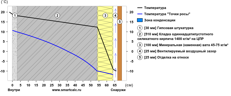

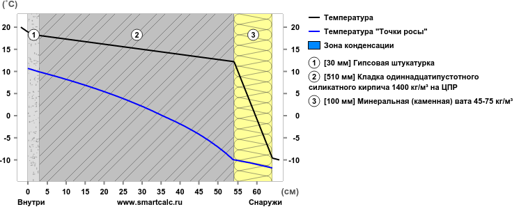

indecor Опубліковано: 2 грудня 2017 Поділитись Опубліковано: 2 грудня 2017 (змінено) Ссылка 1. Состав конструкции - штукатурка 30мм, кирпичная кладка 510мм, минвата 100мм. Сопротивление теплопередаче: 3.20 (м²•˚С)/Вт Ссылка 2. Состав конструкции - штукатурка 30мм, кирпичная кладка 510мм, минвата 100мм, вентелируемый зазор 25мм, отделка на относе 25мм. Сопротивление теплопередаче: 3.25 (м²•˚С)/Вт 3.25>3.20. Вентфасад WIN:good: П.с.: пацаны, не поленитесь вначале хотя бы раз подумать головой и почитать учебники, прежде чем глупости на форуме пороть. Всем мир Змінено 2 грудня 2017 користувачем indecor Посилання на коментар Поділитися на інших сайтах More sharing options...
Propeller Опубліковано: 2 грудня 2017 Поділитись Опубліковано: 2 грудня 2017 Ссылка 1. Состав конструкции - штукатурка 30мм, кирпичная кладка 510мм, минвата 100мм. Сопротивление теплопередаче: 3.20 (м²•˚С)/Вт Ссылка 2. Состав конструкции - штукатурка 30мм, кирпичная кладка 510мм, минвата 100мм, вентелируемый зазор 25мм, отделка на относе 25мм. Сопротивление теплопередаче: 3.25 (м²•˚С)/Вт 3.25>3.20. Вентфасад WIN:good: П.с.: пацаны, не поленитесь вначале хотя бы раз подумать головой и почитать учебники, прежде чем глупости на форуме пороть. Всем мир Задача декоративной навесной отделки вентфасада (та, что у вас толщиной 25 мм) - защиты ваты (простите) от атмосферных осадков и организация контакта утеплителя с воздухом, который может быть подвижным, аэрировать вату (опять простите) и, тем самым, поддерживать её в кондиционном сухом состоянии с неизменной величиной теплосопротивления. Вы показали два одинаковых пирога. Только во втором (вашем) вата (и снова простите) будет временами мокнуть и терять свои теплоизоляционные свойства. Ну....по-отжимался от пола. Ай, молодец? Хотя по понтам - чемпион Луганска. 2 Посилання на коментар Поділитися на інших сайтах More sharing options...
indecor Опубліковано: 2 грудня 2017 Поділитись Опубліковано: 2 грудня 2017 Задача декоративной навесной отделки вентфасада (та, что у вас толщиной 25 мм) - защиты ваты (простите) от атмосферных осадков и организация контакта утеплителя с воздухом, который может быть подвижным, аэрировать вату (опять простите) и, тем самым, поддерживать её в кондиционном сухом состоянии с неизменной величиной теплосопротивления. Вы показали два одинаковых пирога. Только во втором (вашем) вата (и снова простите) будет временами мокнуть и терять свои теплоизоляционные свойства. Ну....по-отжимался от пола. Ай, молодец? Хотя по понтам - чемпион Луганска. Я со Стаханова, дядь, а не с Луганска) Уверен, на эту тему еще больше шуток "смищных" получится придумать. А что там по цифрам? Как-то не сходится что-то, не так ли? А сделай, пожалуйста, такой теплорасчет, где без вентфасада будет столько же теплопотерь, что и с ним. Только не на словах, а в проге, или вручную. Умеешь так? А Vikctor и Spaider помогут, они шарят вроде как-бы Посилання на коментар Поділитися на інших сайтах More sharing options...

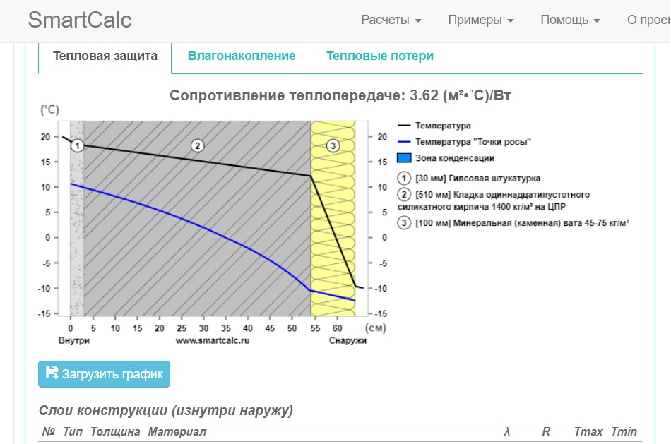

Propeller Опубліковано: 2 грудня 2017 Поділитись Опубліковано: 2 грудня 2017 А сделай, пожалуйста, такой теплорасчет, где без вентфасада будет столько же теплопотерь, что и с ним. Только не на словах, а в проге, или вручную. Умеешь так? Ага. Даю screenshot , чтобы не заподозрил в плагиате. Эх, Вовочка! Цирк на дроте, одним словом. Посилання на коментар Поділитися на інших сайтах More sharing options...
indecor Опубліковано: 2 грудня 2017 Поділитись Опубліковано: 2 грудня 2017 Ага. Даю screenshot , чтобы не заподозрил в плагиате. Эх, Вовочка! Цирк на дроте, одним словом. Ну а дальше? Давай такую же стенку, но плюс вентфасад еще там в менюшке выбери. Мой маленький летающий друг) И ссылочки не забываем на расчеты прикреплять, а то знаем мы эту "уличную магию" Дэвида Блейна. Посилання на коментар Поділитися на інших сайтах More sharing options...
