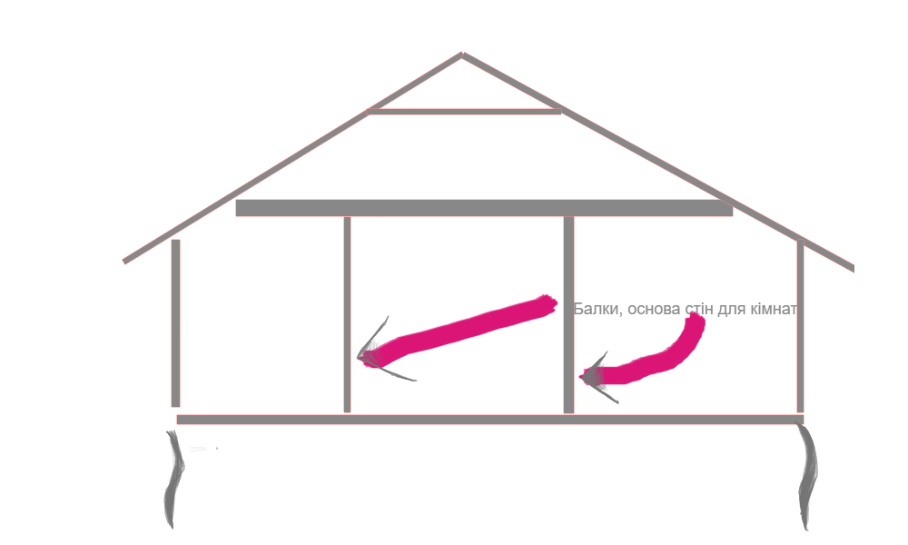

rotting Опубліковано: 10 жовтня 2017 Поділитись Опубліковано: 10 жовтня 2017 Пиріг перекриття зараз такий: 1. Дошка шалівка 2. Паробар'єр 3. Балки 150*200 між ними стропила (до балок кріпиться підлога мансардного поверху, до стропил стеля першого) 4. Мінеральна вата 5. Гідробар'єр 6. Дошка підлоги Коли це все було змонтовано, а дах ще не накритий, пішов сильний затяжний дощ, лив дні два. В результаті вся вода накопичилась між гідробар'єром та паробар'ером, в мінеральній ваті. За чий рахунок мені тепер змінювати/сушити мінеральну вату? Яка думка в товариства? Посилання на коментар Поділитися на інших сайтах More sharing options...

igor_d70 Опубліковано: 10 жовтня 2017 Поділитись Опубліковано: 10 жовтня 2017 Ні, рішення приймав не я. Будівельники сказали що зручніше вату кинуть на стелю, а потім постелити підлогу, а на неї оперти балки для даху. Знизу підшивать геморойніше. Питання скоріше так звучить: "Вині будівельники чи господь бог, бо послав дощ?" Виноваты вы что позволили им так сделать. Хотя бы прогноз глянули перед тем как разрешать утеплитель класть с открытой крышей И есть два вопроса 1 - что значит "упереть балки крыши в пол", это как? 2 - что за гидробартер и как он уложен если его первым дождем пролило насквозь? 1 Посилання на коментар Поділитися на інших сайтах More sharing options...
rotting Опубліковано: 10 жовтня 2017 Автор Поділитись Опубліковано: 10 жовтня 2017 Виноваты вы что позволили им так сделать. Хотя бы прогноз глянули перед тем как разрешать утеплитель класть с открытой крышей И есть два вопроса 1 - что значит "упереть балки крыши в пол", это как? 2 - что за гидробартер и как он уложен если его первым дождем пролило насквозь? Ну я не "разрєшал", я просто цікавився, я ж не будівельник. 1. Схематично накидав від руки: 2. Та далеко не першим, дощів вже багато було, але не "ураганних", а от на днях дуже сильний йшов і дві доби поспіль Посилання на коментар Поділитися на інших сайтах More sharing options...
igor_d70 Опубліковано: 10 жовтня 2017 Поділитись Опубліковано: 10 жовтня 2017 Ну я не "разрєшал", я просто цікавився, я ж не будівельник. 1. Схематично накидав від руки: [ATTACH]586600[/ATTACH] 2. Та далеко не першим, дощів вже багато було, але не "ураганних", а от на днях дуже сильний йшов і дві доби поспіль Ну вот кто принял такое решение тот и виноват Если он это сделал без вашего разрешения то за его счет замена материала минимум. Это всеравно что допустим перебить весь купленый кафель - порча материала вследствие небрежности По схеме Я надеюсь под этими балками есто стены опорные на первом этаже Посилання на коментар Поділитися на інших сайтах More sharing options...
rotting Опубліковано: 10 жовтня 2017 Автор Поділитись Опубліковано: 10 жовтня 2017 Я надеюсь под этими балками есто стены опорные на первом этаже процентов 70 Посилання на коментар Поділитися на інших сайтах More sharing options...
