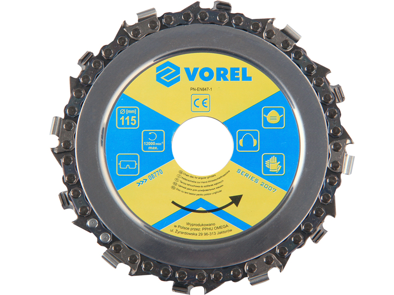

iks Опубліковано: 8 жовтня 2017 Поділитись Опубліковано: 8 жовтня 2017 Как деревья пилять болгаркой? Есть специальные цепные диски на болгарку ( от 600грн Vorel). Посилання на коментар Поділитися на інших сайтах More sharing options...
Svet_LED Опубліковано: 9 жовтня 2017 Поділитись Опубліковано: 9 жовтня 2017 Опасное это дело. 5 Посилання на коментар Поділитися на інших сайтах More sharing options...
Romb Опубліковано: 9 жовтня 2017 Поділитись Опубліковано: 9 жовтня 2017 Даже не знал, что есть такие не самопал. Спасибо. Вот нарыл такие speedcuttergraff.com.ua/ 3 Посилання на коментар Поділитися на інших сайтах More sharing options...
Andrew71 Опубліковано: 9 жовтня 2017 Поділитись Опубліковано: 9 жовтня 2017 Даже не знал, что есть такие не самопал. Спасибо. Вот нарыл такие speedcuttergraff.com.ua/ не смущает? Оплата и доставка Просим принять во внимание, что заказы на нашем сайте принимаются только с территории Украины. Наш адрес и контакты: Беларусь, 220036, город Минск, улица... топикастеру: цена пилы+мед страховка (стоимость операции)... купите нормальный инструмент! 1 Посилання на коментар Поділитися на інших сайтах More sharing options...
iks Опубліковано: 9 жовтня 2017 Автор Поділитись Опубліковано: 9 жовтня 2017 Даже не знал, что есть такие не самопал. Спасибо. Вот нарыл такие speedcuttergraff.com.ua/ на пром юа все есть. и тут e-1.com.ua/disk-po-derevu-na-bolgarku-115mm-vorel-08770_11279 Посилання на коментар Поділитися на інших сайтах More sharing options...

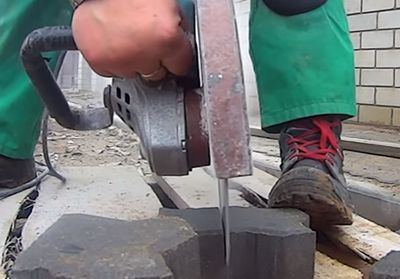

iks Опубліковано: 9 жовтня 2017 Автор Поділитись Опубліковано: 9 жовтня 2017 Я считаю 1) снизить обороты. сделать регулируемые обороты. 2) сделать ручку как на фото. 3) пилить диском для циркулярки. если есть деньги то можно и специализированным по 600 грн котоыре. Теперь две задачи. 1) кто может придумать как снизит обороты и прикрепить этот регуляор на болгарку чтоб не болтался и т.д., 2) как делать эту ручку? Ручку надо два болта которые вкручиваются в стандартные места и зажимают полосу к которой приварена ручка? Посилання на коментар Поділитися на інших сайтах More sharing options...

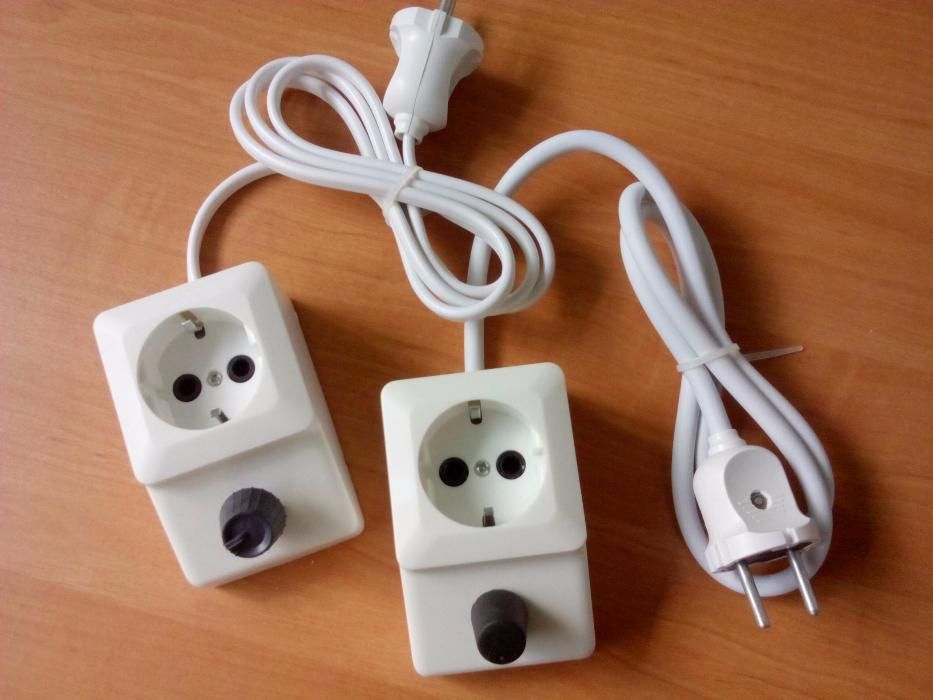

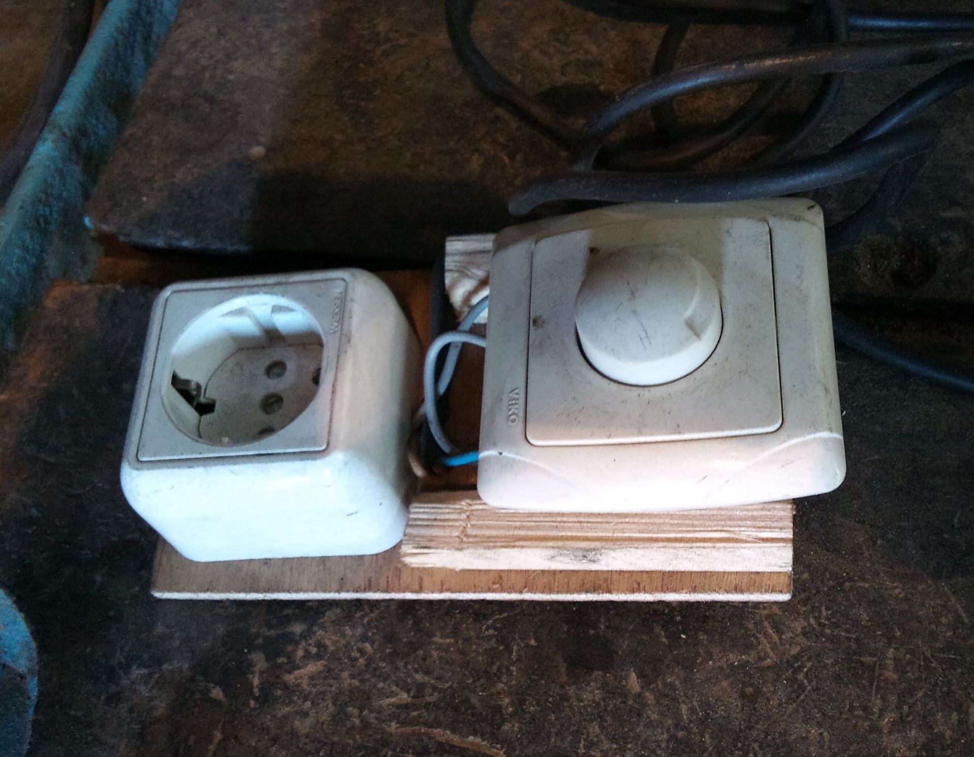

iks Опубліковано: 9 жовтня 2017 Автор Поділитись Опубліковано: 9 жовтня 2017 есть решение регулировки оборотов. Посилання на коментар Поділитися на інших сайтах More sharing options...
mastervovik Опубліковано: 9 жовтня 2017 Поділитись Опубліковано: 9 жовтня 2017 1) снизить обороты. сделать регулируемые обороты чем ниже обороты, тем выше опасность травмы Добавлено через 1 минуту А вот плавный пуск можно,я делал, даже где-то есть видео в моей теме. 1 Посилання на коментар Поділитися на інших сайтах More sharing options...
iks Опубліковано: 9 жовтня 2017 Автор Поділитись Опубліковано: 9 жовтня 2017 Не ну если вы будете резать в берцах, каргах и в гермаке то пожалуйста, но к чему этот геммор? Это вы загнули. Просто держать "нож" всегда лезвием от себя. А не подставлять под него пальцы и т.д. Я думаю виноват сам потому что не хотел лишний раз повернуться или перехватить и начал делать акробатику и отпилял себе все что можно. Дали мне новичку грамотные астолопы болгарку без защиты. Потому что диск купили большой какой хочется а не какой надо. Чтоб сэкономить. А он отлетел в лицо. Вертикальной траэкторией через правый глаз и щеку. Я выключил ее, смахнул пыть и дальше резать. А они стой, стой, давай нам ее тебе ранило. Посилання на коментар Поділитися на інших сайтах More sharing options...

iks Опубліковано: 9 жовтня 2017 Автор Поділитись Опубліковано: 9 жовтня 2017 чем ниже обороты, тем выше опасность травмы Почему? Советская старая циркулярка настольная там мало оборотов и пилят доски и досточки хорошо. Даже если ее книлит она не горит. Или в болгарке на 800 Вт = 12 000 оборотов. А при снижении до 3 000 оборотов (примерно) там будет 100 Вт а этого очень мало и сгорит? Посилання на коментар Поділитися на інших сайтах More sharing options...

MaksymS Опубліковано: 9 жовтня 2017 Поділитись Опубліковано: 9 жовтня 2017 Кулибинство. Натягивание инструмента на применение, для которого он не предназначен. Например у болгарки нет защиты от отдачи, нет мгновенной остановки, сильно завышенные обороты. А при попытке прикрутить регулятор сильно падает крутящий момент - без нагрузки разгоняется, под нагрузкой сильно обороты падают. 4 Посилання на коментар Поділитися на інших сайтах More sharing options...
iks Опубліковано: 9 жовтня 2017 Автор Поділитись Опубліковано: 9 жовтня 2017 под нагрузкой сильно обороты падают. Значит нужно настраивать обороты под нагрузкой. Один пилит ствол, второй крутит диммер? Посилання на коментар Поділитися на інших сайтах More sharing options...
