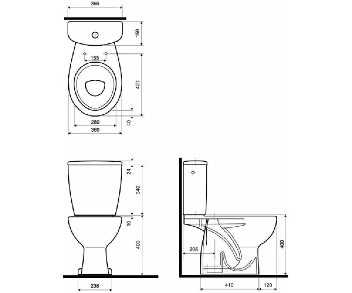

господа, поставил унитаз коло с нижним сливом. но он не то,что туго вошел , а реально болтается в сотке канализации. Есть ли резинка потолще может? а то протестил пол ведра воды слил ,а вода немного подтекла...
там вместо родной резинки ставится другая резинка с юбкой - как бы называется целка :oops:
типа такой

Может лучше такая prom.ua/p53240422-manzhet-rezinovyj-dlya.html
У меня Коло Модо с вертикальным сливом. Поставил такую манжету, все без проблем. Есть такие с экцентриком 2-4-6 см.
Италия))покруче нашей целки за 3 грн) я так понял гофрой в сотку вставляется.
Да, гофтой в трубу 110 мм, манжетой на горловину унитаза. Стоит 30-35 грн. есть похожиет Alcoplast (Прибалтика), немецкие, но там цена 100-150 грн. Может немного лучше форму держат, несколько тверже. Но за кусок режинки давать такие деньги это дурость. Одел месяц назад пока посторонних запахов не наблюдаю.
