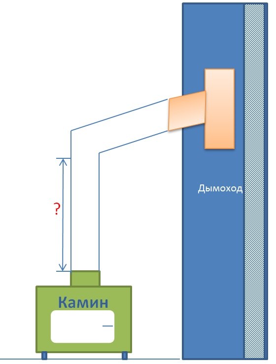

Всем привет!
Возник вопрос по схеме подключения камина к дымоходу. Камин будет расположен слева от дымохода и будет подключаться сбоку в дымоход.
1. Можно для гильзации использовать тройник 45* град. или нужен будет только под 90* ?
2. На какой минимальной высоте от выхода с камина должно быть колено ? Или нету разницы ?
Камина ещё нету, но нужно гильзовать дымоход а я не знаю на какой высоте приблизительно ставить тройник в дымоходе.
1. Можно
2. Не выше 80 см от чистового потолка, не ниже высоты камина + 2 диаметра трубы, а куда ближе - зависит от угла и дизайна портала
3. Предусмотреть ревизию для чистки сажы
Чем больше будет вертикальный участок, тем лучше, но не менее 0,5 метра.
Расстояние от соединительной трубы до потолка или стены из несгораемых материалов принимается не менее 5 см, а из сгораемых и трудносгораемых материалов - не менее 25 см. Допускается уменьшение расстояния с 25 до 10 см при условии защиты сгораемых и трудносгораемых конструкций кровельной сталью по листу асбеста толщиной не менее 3 мм.
Ниже места присоединения дымоотводящей трубы от прибора к дымоходу должно быть предусмотрено устройство «кармана» сечением не менее сечения дымохода и глубиной не менее 25 см, имеющий люк для очистки.
