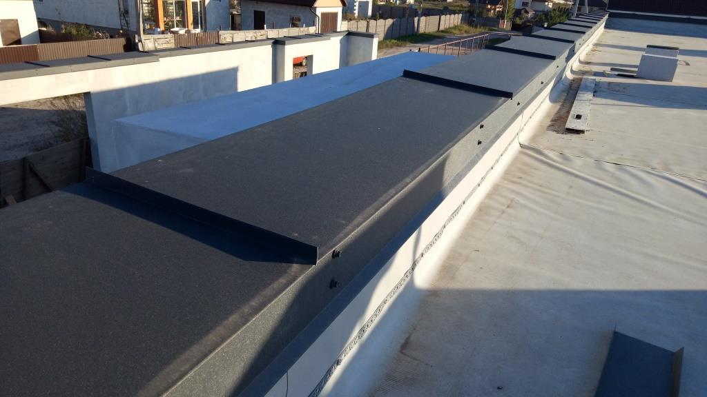

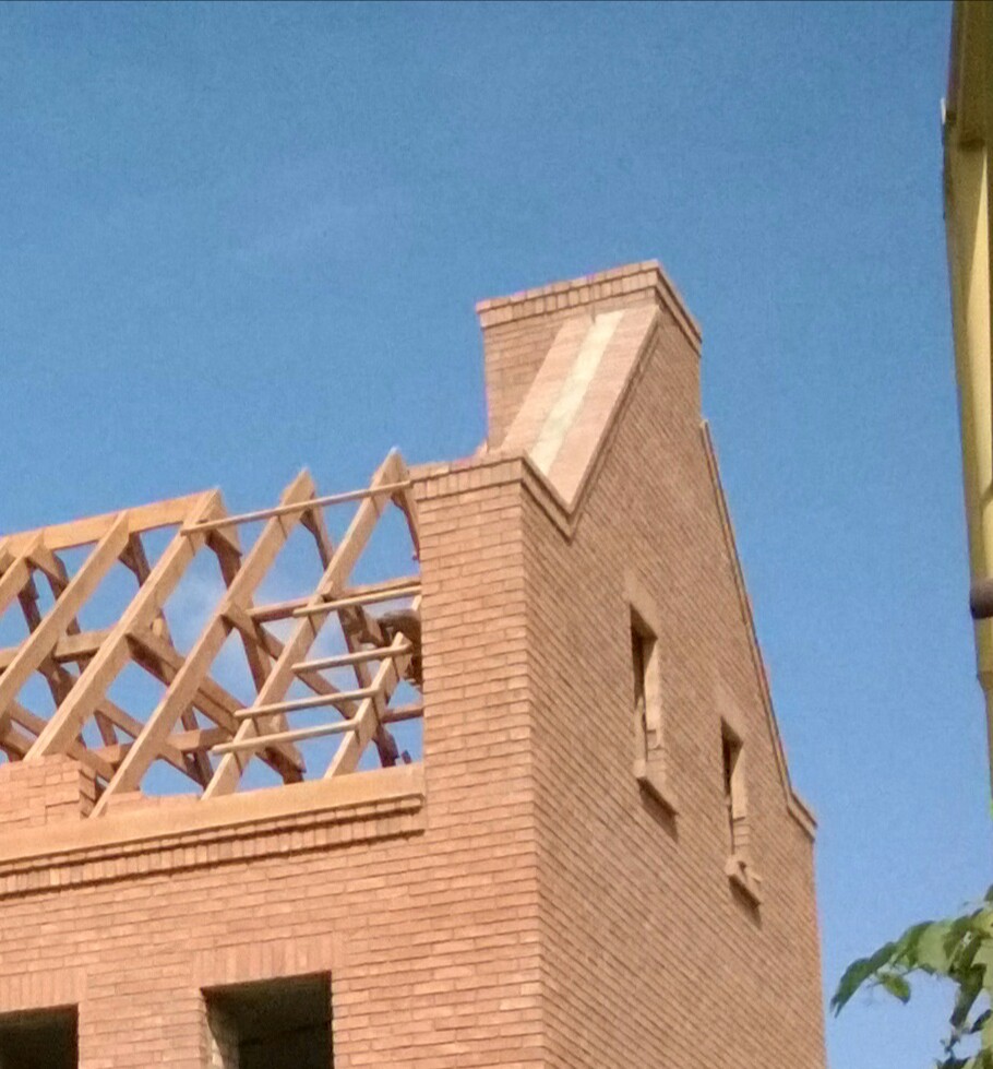

Шерлок Холмсенко Опубліковано: 4 жовтня 2017 Поділитись Опубліковано: 4 жовтня 2017 Всем привет! Имеем скатную кровлю с парапетами шириной около 70 см(см. фото1). Крыша будет накрываться битумной черепицей GAF Stateline (см. фото2) По проекту, парапеты накрываются железом, но мне это не очень нравится в плане эстетики. Вопрос, какие варианты накрытия могут быть, чтобы и в стиль дома вписалось, и надёжно было? Возможен ли вариант заливки бетоном по месту?🤔 Заранее благодарю, с уважением Сергей. Посилання на коментар Поділитися на інших сайтах More sharing options...

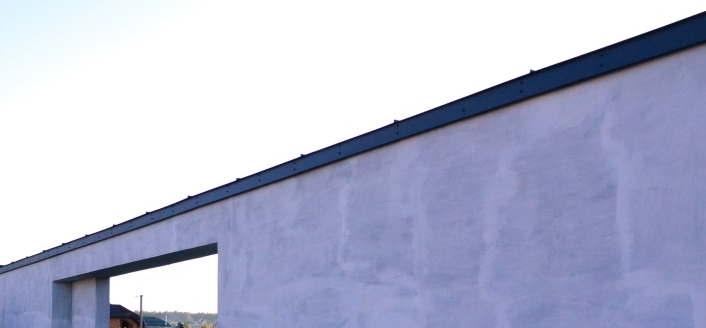

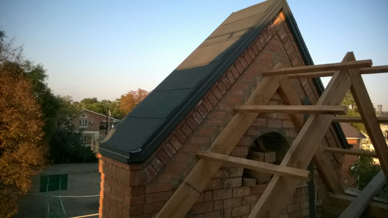

Шерлок Холмсенко Опубліковано: 27 листопада 2017 Автор Поділитись Опубліковано: 27 листопада 2017 Вот как мы выполнили парапеты, может кому пригодится... Посилання на коментар Поділитися на інших сайтах More sharing options...
#roofinspector Опубліковано: 27 листопада 2017 Поділитись Опубліковано: 27 листопада 2017 Вот как мы выполнили парапеты, может кому пригодится... беру свои слова, насчёт "отстойно", обратно при условии, что вы выполнили механическое крепление отрезков гвоздями и нахлёсты и торцы на клей Посилання на коментар Поділитися на інших сайтах More sharing options...
