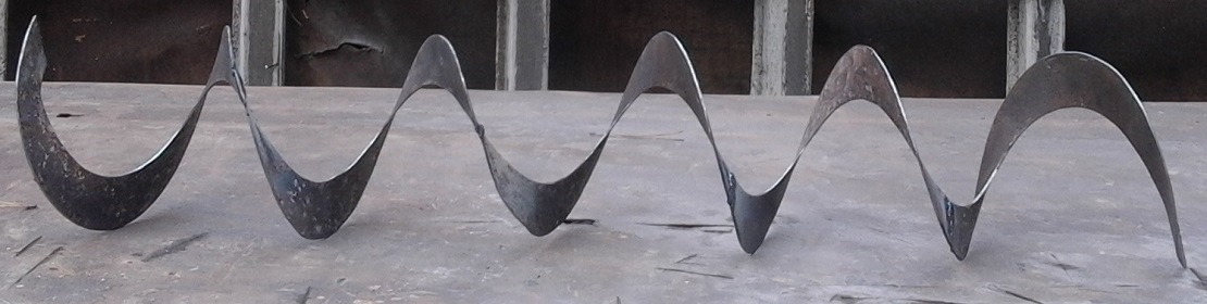

kai61 Опубліковано: 3 жовтня 2017 Поділитись Опубліковано: 3 жовтня 2017 Одна протопка с новой трубой, конечно, не критерий, но присутствие тяги меня не радует. Думаю установить турбулятор в дымовую трубу. Как понимаю, это некий шнек, вероятно без центральной оси. Основной критерий - простота установки и демонтажа для чистки трубы. Предварительные замеры показали, что его длина не может превышать 80 см. Изготовить не сложно, определенный опыт есть ( мой упаковщик листьев основан на принципе шнека). Дано: Переходник от топки к трубе - д 160 мм., сама труба д 209 мм, длина трубы 107 см. Основной принцип: добиться критичного снижения тяги и прочих гадостей, с этим связанных. Затем сделать шаг назад. Рассматриваю два варианта: Шнек из толстого (3-4 мм) металла и тонкого металла (1-2 мм, но длиннее 80 см в надежде на несложный изгиб при установке и снятии). Остается вопрос - какой наружный диаметр шнека избрать? Посилання на коментар Поділитися на інших сайтах More sharing options...

kai61 Опубліковано: 7 жовтня 2017 Автор Поділитись Опубліковано: 7 жовтня 2017 Посмотрел в интернете про турбулизаторы (вроде так правильно называются). Ничего не понял. Прошу совета, даже интуитивного. Какой диаметр наружный шнека избрать (диаметр входного отверстия 160 мм, труба 209 мм), какой диаметр центрального отверстия, какой шаг этого шнека? Принимаются любые предложения. Посилання на коментар Поділитися на інших сайтах More sharing options...

kai61 Опубліковано: 8 жовтня 2017 Автор Поділитись Опубліковано: 8 жовтня 2017 Чисто интуитивно - размер примерно по внутреннему диаметру трубы, на метр длины 1-1,5 витка. Тока как это дело чистить. Я его представлял совсем другим. Скорее всего, пойду обычным для меня путем - сделаю по максимуму, как шнек, диаметром 140-150 мм, с центральным отверстием 50 мм, шагом 200 мм, а там посмотрим. Сейчас посетила еще одна мысль - установить на одной оси три-четыре крыльчатки - куда уж больше турбуляторности будет! Пусть крутятся. К тому-же система получится более динамичной - выше температура, больше скорость дымовых газов, быстрей вращение. Почему бы и нет? Если выкрою время - сделаю оба варианта. Жаль только, если оба будут работать, то сравнить эффективность каждого из них и в сравнении, будет затруднительно. Устанавливать и снимать планирую через топку. Легкость этого процесса следует поставить во главу угла. ИМХО. Посилання на коментар Поділитися на інших сайтах More sharing options...
SON Опубліковано: 8 жовтня 2017 Поділитись Опубліковано: 8 жовтня 2017 Скажу как есть. :D Ваша задумка по поводу шнека обусловлена тем, что Вы рассматриваете поток газов в трубе в виде ламинарного потока, соотв. его нужно "крутануть" шоб снять больше тепла. Как художник художнику - ламинарным потоком там и не пахнет. Вы где-нить видели дым из трубы который выходил бы ровненькими струйками, которые не перемешиваются меж собой? 2 Посилання на коментар Поділитися на інших сайтах More sharing options...

kai61 Опубліковано: 19 жовтня 2017 Автор Поділитись Опубліковано: 19 жовтня 2017 Вот сварил первый вариант. Перо считал исходя из 140 мм наружного диаметра и 51 мм внутреннего, для шага 200 мм. Потом не стал тянуть до задуманных размеров. Получился наружный диаметр 165 мм и шаг 160 мм. Длину еще не отмерял. Пока нет времени. Соответственно и не устанавливал-пробовал. Сохранится ли тяга при таком турбуляторе? "Делайте свои ставки, господа!":) 2 Посилання на коментар Поділитися на інших сайтах More sharing options...
SON Опубліковано: 19 жовтня 2017 Поділитись Опубліковано: 19 жовтня 2017 Сохранится ли тяга при таком турбуляторе? С такой "дыркой" в проекции ессно трохи уменьшится, но тянуть, при Вашей избыточной тяге, будет. Практика - критерий истины. 2 Посилання на коментар Поділитися на інших сайтах More sharing options...

kai61 Опубліковано: 19 жовтня 2017 Автор Поділитись Опубліковано: 19 жовтня 2017 С такой "дыркой" в проекции ессно трохи уменьшится, но тянуть, при Вашей избыточной тяге, будет. Практика - критерий истины. Я также думаю, что потянет. Поэтому настроился на более "плотный" вариант. С праздником! Здоровья и удачи! 1 Посилання на коментар Поділитися на інших сайтах More sharing options...
