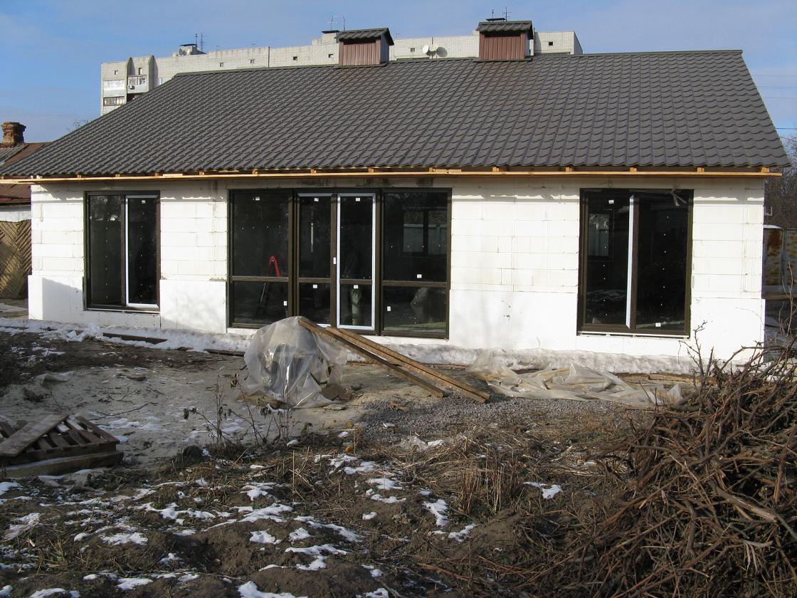

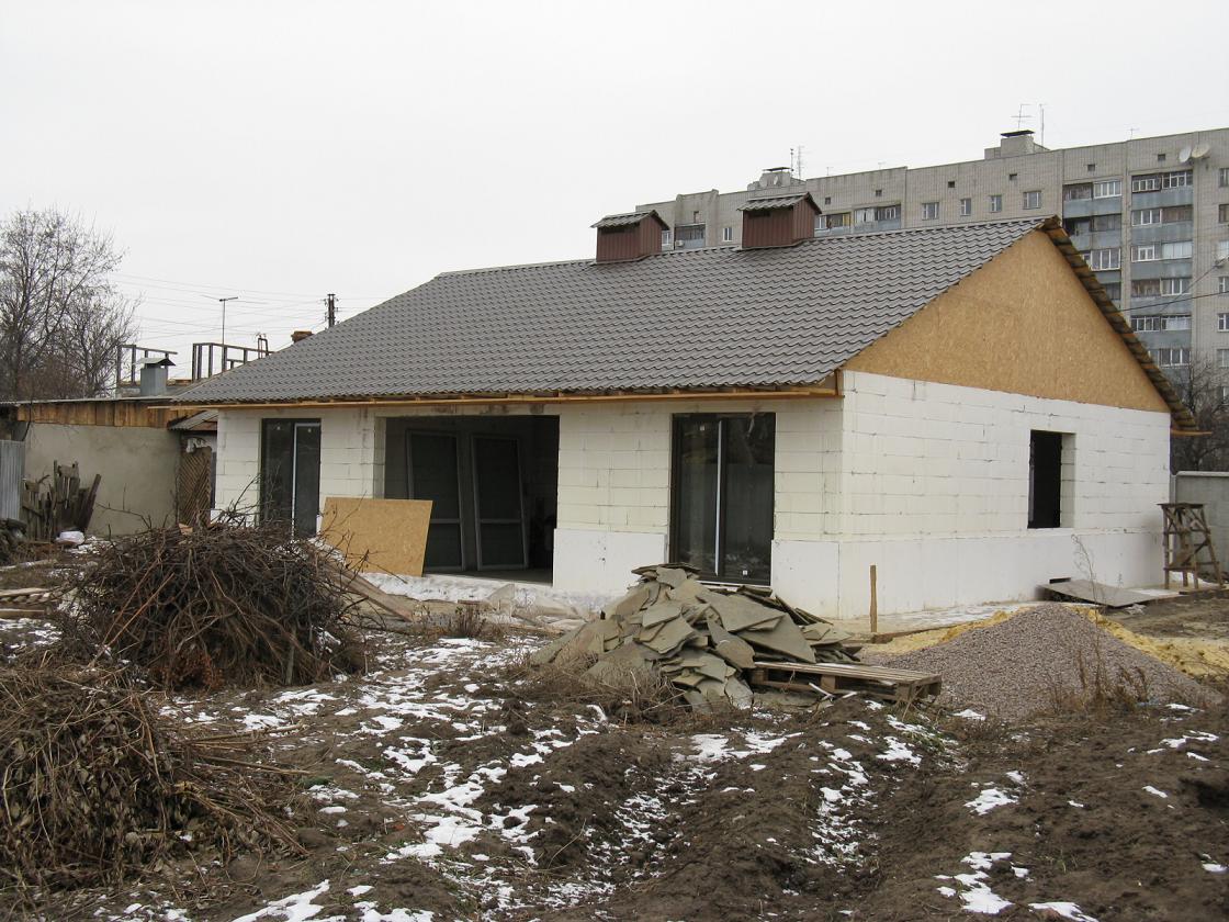

Romka Опубліковано: 12 січня 2008 Автор Поділитись Опубліковано: 12 січня 2008 Хоть на улице зима и все мерзнут, у нас на стройке стало теплее! Сегодня начали ставить окна! Двери поставили еще в конце прошлого года 2 шт по 1754 грн т.е. добавляем к смете 3708 Остекления у меня примерно 25 кв.м. 6 окон и витраж из 3-ех частей Профиль комерлинг 4-ех камерный Пакет 2-х камерный энергосберигающий На данный момент окна с установкой, без отливов и подоконников обошлись 23665 грн. Свежие фотки ниже... Посилання на коментар Поділитися на інших сайтах More sharing options...

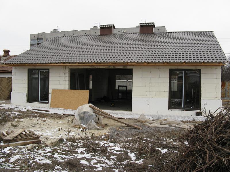

Romka Опубліковано: 12 січня 2008 Автор Поділитись Опубліковано: 12 січня 2008 у домика теперь есть глазки ))) Посилання на коментар Поділитися на інших сайтах More sharing options...
Марк Опубліковано: 12 січня 2008 Поділитись Опубліковано: 12 січня 2008 Romka,у меня тоже стройка находится в той же стадии-стені,кріша. Тоже думаю заказівать рамы. А где ты заказывал рамы? У меня тоже примено 25 метров остекления,но мне насчитывают не меньше 27-26 тысяч гривень. А хочется все же подешевле. Посилання на коментар Поділитися на інших сайтах More sharing options...
Chiara Опубліковано: 12 січня 2008 Поділитись Опубліковано: 12 січня 2008 Ромка, а чего фронтоны из ОСБ? их же тоже термоблоками выводят? А то в таком ракурсе я еще Вашего дома не видела. Посилання на коментар Поділитися на інших сайтах More sharing options...
Romka Опубліковано: 13 січня 2008 Автор Поділитись Опубліковано: 13 січня 2008 Romka,у меня тоже стройка находится в той же стадии-стені,кріша. Тоже думаю заказівать рамы. А где ты заказывал рамы? У меня тоже примено 25 метров остекления,но мне насчитывают не меньше 27-26 тысяч гривень. А хочется все же подешевле. Что-то дорого тебе насчитали,у нас же еще и ламинация снаружи. На Артема, напротив посольства, перед перекрестком Иванова и Артема, есть магазинчик с окнами и каминами. Парня зовут Андрей, тел. 7522686 и 7561278 пока доволен абсолютно всем, и грамотностью, и ценами, и монтажем. Могешь сказать, что от Ромы с Кузнецкого переулка. Посилання на коментар Поділитися на інших сайтах More sharing options...
Romka Опубліковано: 13 січня 2008 Автор Поділитись Опубліковано: 13 січня 2008 Ромка, а чего фронтоны из ОСБ? их же тоже термоблоками выводят? кто-то выводит, кто-то нет мне смысла не было и было бы гораздо сложнее да и дороже, плюс потом в ОСБ я запросто сделаю все отверстия для проветривания, сброса воздуха наружным блоком кондицилонера и т.д. А то в таком ракурсе я еще Вашего дома не видела. ну впечатление надеюсь не ухудшилось? ))))) Посилання на коментар Поділитися на інших сайтах More sharing options...

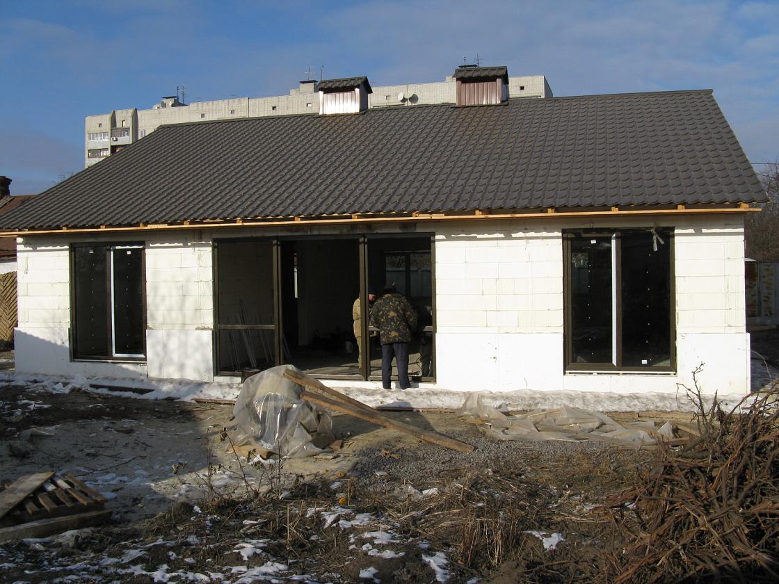

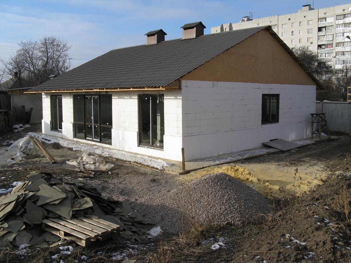

Romka Опубліковано: 13 січня 2008 Автор Поділитись Опубліковано: 13 січня 2008 Эту часть установили еще вчера. Посилання на коментар Поділитися на інших сайтах More sharing options...
Romka Опубліковано: 13 січня 2008 Автор Поділитись Опубліковано: 13 січня 2008 И вот финал! теперь дом можно запирать! :-D Посилання на коментар Поділитися на інших сайтах More sharing options...

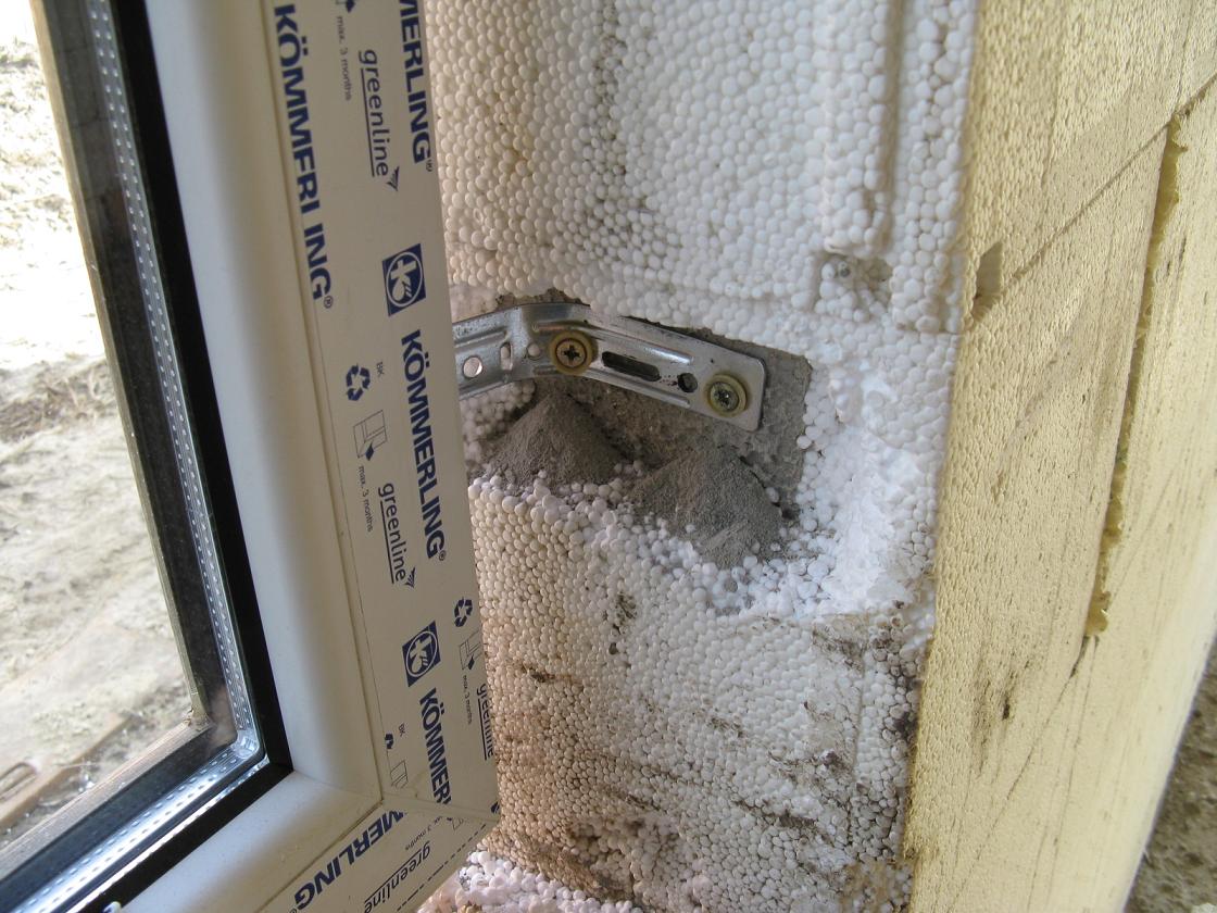

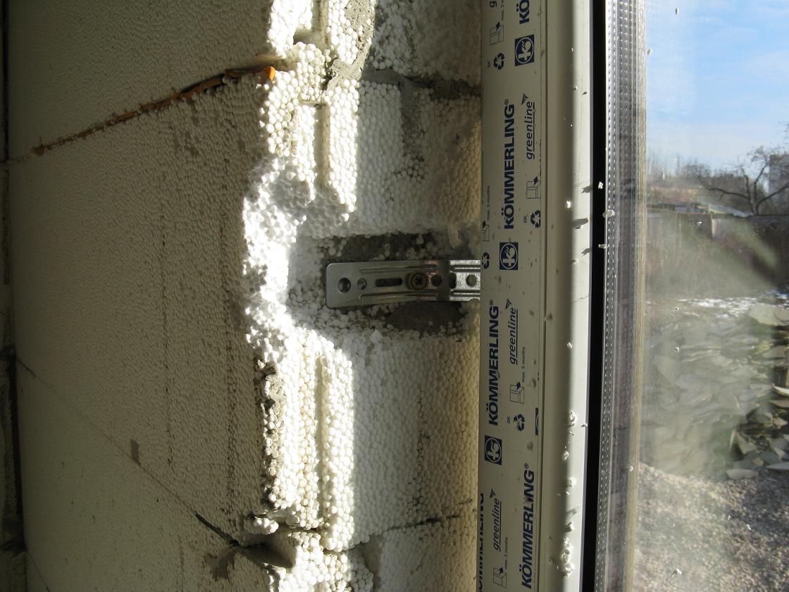

Romka Опубліковано: 13 січня 2008 Автор Поділитись Опубліковано: 13 січня 2008 Для тех кто планирует самостоятельно ставить окна в термодоме и тех кто уже задавал подобные вопросы на форуме сделал пару фоток: крепеж сначала закрепляют на раме - потом ставят окна на место и убирают в нужном месте изоляцию ... 2 Посилання на коментар Поділитися на інших сайтах More sharing options...

рома на пыже Опубліковано: 21 січня 2008 Поділитись Опубліковано: 21 січня 2008 Ромка вопрос по большому окну выход на терассу,они у тебя раздвижные или открываются как дверь??? Поздравляю ,фотки просто супер... Посилання на коментар Поділитися на інших сайтах More sharing options...
Алик Опубліковано: 21 січня 2008 Поділитись Опубліковано: 21 січня 2008 КРАСОТа ) молодец. Роман- такой вопрос: как планируете обеспечивать безопасность домав моменты- когда вся семья уезжает? ролеты или решетки? Посилання на коментар Поділитися на інших сайтах More sharing options...
Romka Опубліковано: 21 січня 2008 Автор Поділитись Опубліковано: 21 січня 2008 Ромка вопрос по большому окну выход на терассу,они у тебя раздвижные или открываются как дверь??? Как балконная дверь - внутрь открываются. Хотелось конечно изначально раздвижную, но никто ничего нормального за разумные деньги не предложил. Поздравляю ,фотки просто супер... Спасибо! Посилання на коментар Поділитися на інших сайтах More sharing options...
