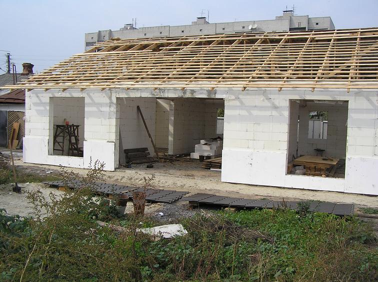

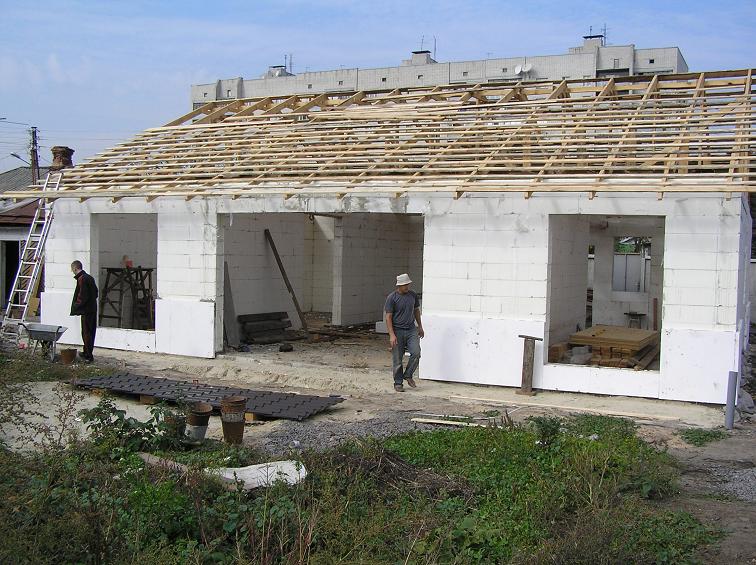

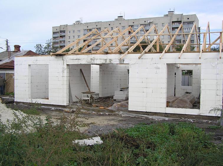

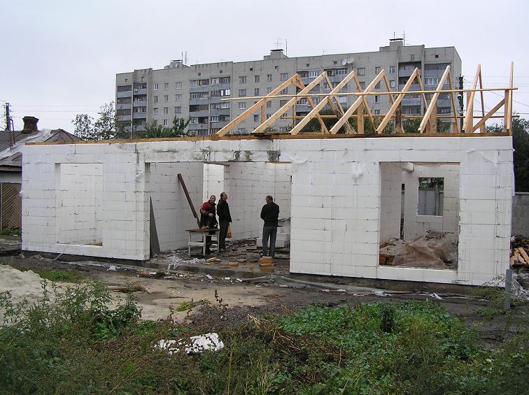

Romka Опубліковано: 15 листопада 2007 Автор Поділитись Опубліковано: 15 листопада 2007 Вроде появилось время продолжить фотоотчет Стропила: Посилання на коментар Поділитися на інших сайтах More sharing options...
Romka Опубліковано: 15 листопада 2007 Автор Поділитись Опубліковано: 15 листопада 2007 Больше всего не понравилось в строительстве перекрытий и крыши - затягивать все это дерево на верх. Посилання на коментар Поділитися на інших сайтах More sharing options...

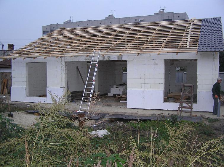

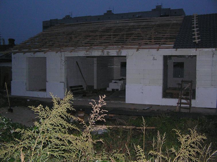

Romka Опубліковано: 15 листопада 2007 Автор Поділитись Опубліковано: 15 листопада 2007 Обрешетка. Посилання на коментар Поділитися на інших сайтах More sharing options...

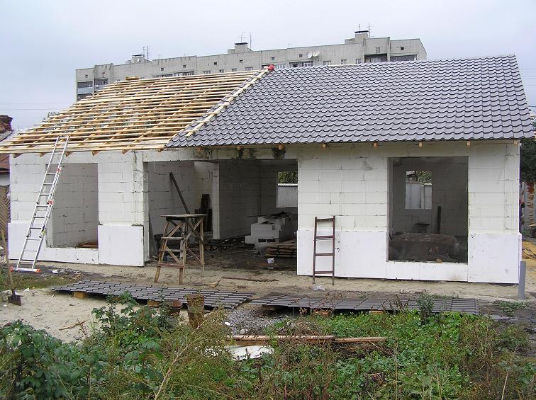

Romka Опубліковано: 15 листопада 2007 Автор Поділитись Опубліковано: 15 листопада 2007 на лицевом скате крыши металл уже лежит Посилання на коментар Поділитися на інших сайтах More sharing options...

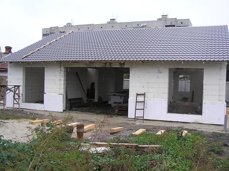

Romka Опубліковано: 15 листопада 2007 Автор Поділитись Опубліковано: 15 листопада 2007 второй скат пошел быстрее - за плечами уже 92кв.м. опыта!!! :-D Посилання на коментар Поділитися на інших сайтах More sharing options...
Romka Опубліковано: 15 листопада 2007 Автор Поділитись Опубліковано: 15 листопада 2007 Последний ряд было класть слегка неудобно и достаточно стремно - обрешетки под задницей уже не было :-D Посилання на коментар Поділитися на інших сайтах More sharing options...

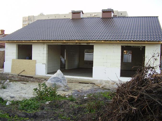

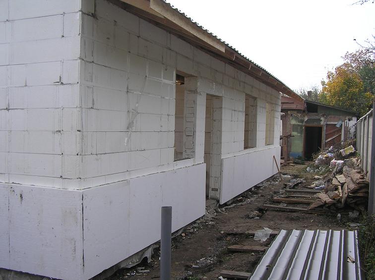

Romka Опубліковано: 15 листопада 2007 Автор Поділитись Опубліковано: 15 листопада 2007 Финал: - отмостка - вентканалы - конек Пластик для обшивки вентканалов покупал в Эпицентре - зараза сильно светлый. Пока альтернативы не нашел, но подшивать свесы не тороплюсь, может появится чего-то темнее. Посилання на коментар Поділитися на інших сайтах More sharing options...
Котяра Опубліковано: 15 листопада 2007 Поділитись Опубліковано: 15 листопада 2007 Ромка, а что по низу стены - еще пенопласт? Посилання на коментар Поділитися на інших сайтах More sharing options...
Romka Опубліковано: 15 листопада 2007 Автор Поділитись Опубліковано: 15 листопада 2007 Информация по расходам: Дерево и металл на перекрытия и стропильную систему с доставкой: 13700 грн (около 12 кубов + швеллер 8-ой 3 шт по 7 м) осталось примерно 2 куба Металл на кровлю: Металлочерепица Руукки примерно 204 кв.м. Гвозди, саморезы, доборные элементы: 15250 грн Вентканалы и фронтоны: ОСБ 10мм - 15 листов: 1245 грн (осталось 1,5 листа) Пластик 6 кв.м. + планки : 200 грн ИТОГО по материалам на перекрытия и кровлю: 30395 грн Отмостка и дренаж: Нетканное полотно 78 м : 156 грн (осталось больше половины) Труба и фитинги для дренажа канализационная 110 мм : 565 грн Песок : 500 грн Щебень : 1460 грн Цемент (750 кг): 518 грн (остался 1 мешок) Стоки с решетками и муфтами 5 шт : 420 грн Пенопласт ПСБС-25 2 куба : 560 грн ИТОГО по материалам на отмостку и дренаж: 4179 грн ЗП подсобникам за оба этапа : 1740 грн основная ее часть за отмостку и дренаж еще на данный момент закуплено и привезено 2 поддона тонкого песчаника для декорации нижней части стен и отмостки (около 1000 грн) и нижняя часть стены обклеена дополнительными 5 см пенопласта для выделения наружу под облицовку песчаником - ушло 2 куба ПСБС-25 и 4 мешка полимина П-22 (около 750 грн) Посилання на коментар Поділитися на інших сайтах More sharing options...
