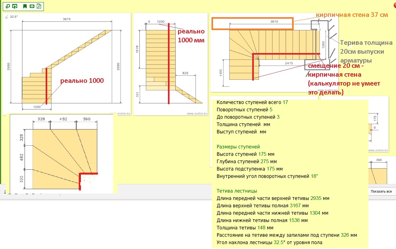

Проектируем лестницу, монолит (под лестницей топочная) - нужен совет по армировке 4 шт и по конструктиву 1 шт (все отмечены :rolleyes: ) :
параметры (см)
17 ступеней
3 нижние
5 забежных , с центром смещённым на 20 см (калькулятор не умеет это делать пришлось сделать проём шире и короче на 20 см на рисунке отметил как реально будет проходить стена)
верхняя ступень с выходом на перекрытие (ЖБ - терива) с подъёмом над уровнем перекрытия 8 см и заходом на перекрытие 18 см
высота проёма 300 ширина 100 "прямые" ступени 17,5х27,5
Надо ли делать отступ (косые ступени) для увеличения глубины площадки ?
если надо, то на сколько ? 2,5 см ? :rolleyes:
в разных калькуляторах написано разное армирование .
планируем сделать :
от косоуров в пролёте 250 верхние прямые ступени ( паралельно опалубке ) диамтром 10 мм ячейка 15х15 см в один слой . Верхняя арматура поперечная составная с перевезкой 30 см - забивается в кирпичную кладку (надо ли анкеровать какойто химией :rolleyes: ? есть консольные) .
поворотные и нижние прямые ступени аналогично поперечные - консольно в стену цельными кусками (надо ли анкеровать какойто химией :rolleyes: ? )

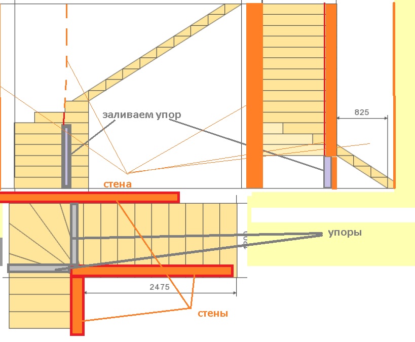

думаю сделать ещё две монолитные стены "подпорки" одну от пола 1эт до
4-й спепени ( первая снизу поворотная) - высота 52 , ширина 100 толщина 10 наверно проармируем диаметр 8 20х20 тоже в один слой ) 8- й ступени ( первая из маршевых верхнего марша) высота 140 ширина 100 толщина 15 проармируем диаметр 8 20х20 в два слоя :rolleyes: ? или достаточно толщиной 10 и однослойной армировкой (правильней наверное вообще заменить кирпичной кладкой ?:rolleyes:) можен надо сделать дополнительные заходы упоры в стену :rolleyes: ?
вот эскиз подпорок
вот эскиз подпорок
Здравствуйте!
Если стены возле лестницы несущие, то нету необходимости устраивать дополнительные опоры (стенки) под лестницей.

Да обе стены несущие , внешняя в 1,5 кирпича , внутренняя в 1,0 - поворот ещё не смурован склоняюсь к толщине в 1,0
а что касательно анкеровки арматры в кирпич ? или не сгниёт и не разболтается ?
нужен ли доп упор ?
меня пробуют убедить в перестраховке с ячейкой - мол при арматуре 10 нет смысла делать мельче 20х20 ?
