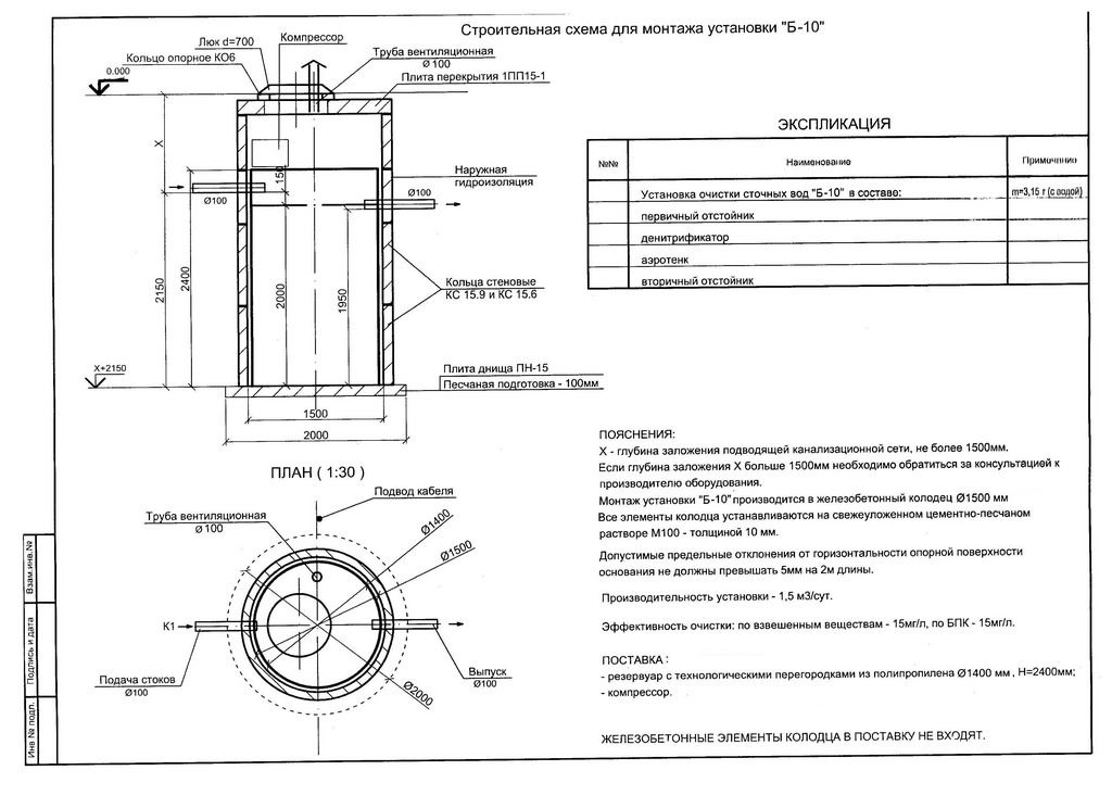

andrweld Опубліковано: 29 вересня 2009 Поділитись Опубліковано: 29 вересня 2009 Если это не большой секрет, расскажите в эфир. Очень интересно. После приемной емкости, которая уже существует устанавливается аэробная станция, после этой станции для ограничения выхода активного ила в дренаж устанавливается пластиковый септик или бетонный. Такая конструкция полноценно функционирует только если грунтовые воды более 3,0м весной. Если же грунтовые воды очень близко, то рекомендую всю канализацию сделать на основе пластика, потому что бетон полностью загерметизировать нереально, рано или поздно произойдет течь. Посилання на коментар Поділитися на інших сайтах More sharing options...
andrweld Опубліковано: 29 вересня 2009 Поділитись Опубліковано: 29 вересня 2009 Так в радиусе 15 метров от нее не находится водозабор. Тоже запрещено? Выгребная яма вообще запрещена в не зависимости от растояния. Расстояние от дренажа до водозабора должно соответствовать от 20м вне зависимости от того установлена биологическая система очистки или септик. Посилання на коментар Поділитися на інших сайтах More sharing options...

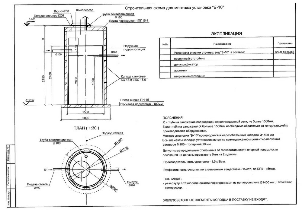

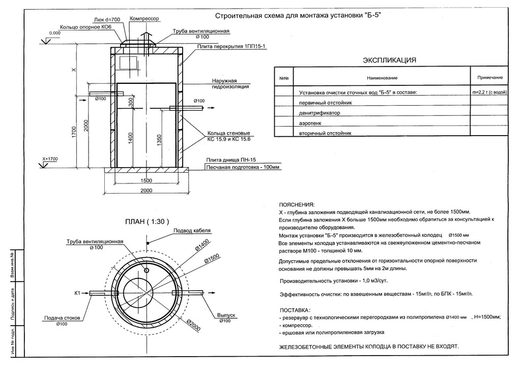

andrweld Опубліковано: 30 вересня 2009 Поділитись Опубліковано: 30 вересня 2009 Я тоже все понимаю, а как быть на маленьком участке - 510 кв. метров, да еще и с уклоном? Дренажное поле просто негде строить. Увы. Это индивидуально. Сразу мне сложно ответить на этот вопрос. У нас, например, есть специальные установки Эколайн Б-5 на 1,0м3/сутки стоков за 21000грн. и Б-10 на 1,5м3/сутки стоков за 27000грн., которые устанавливаются в ж/б колодец d1500мм. После него на выходе вода 98% очистки. Если грунт песок или супесь, то можно после него поставить дренажный колодец, если суглинок или глина, то поле фильтрации 6 на 4 м. Шеф-монтаж и пусконаладка Б-5 - 2100грн., Б-10 - 2700грн. В этих установках выкачка ассенизатором 1 раз в год. Вот Вам и выход из ситуации. Посилання на коментар Поділитися на інших сайтах More sharing options...

Vladdi Опубліковано: 30 вересня 2009 Поділитись Опубліковано: 30 вересня 2009 Это индивидуально. Сразу мне сложно ответить на этот вопрос. У нас, например, есть специальные установки Эколайн Б-5 на 1,0м3/сутки стоков за 21000грн. и Б-10 на 1,5м3/сутки стоков за 27000грн., которые устанавливаются в ж/б колодец d1500мм.В этих установках выкачка ассенизатором 1 раз в год. Вот Вам и выход из ситуации. Я пока решил пойти "неправильным" путем. Грунтовые воды близко - ок. 1,7-1,8м., хотя участок над уровнем озера на уровне +35 метров. Такая вот геология. До глубины порядка 1,2м грунты песчаные/легкая супесь - фильтруют более-менее прилично, дальше глинистая прослойка, по ней (внутри) и течет водичка в сторону уклона всего участка. Ставлю кольца (1,5) на бетонное дно (-1,5м), вокруг до глубины -1,3 прокопаю по кругу (15-20см) зазор, выкладываю геотекстилем и засыпаю щебнем. Вокруг на отметке -1,2 делаю ряды отверстий в стороны для дренажа. Выше - пару отводящих труб на всякий случай - если вод много будет. Получится нечто не совсем экологичное, но с эквивалентом фильтра порядка 11м.пог. по кругу плюс еще метра по 2 пару доп. труб. В дальнейшем можно рядом выкопать еще одну яму, а уж в нее ставить нормальную установку, а этот колодец использовать как перелив и фильтр. Просто пока нет достаточно средств, да и домик не готов пока... Посилання на коментар Поділитися на інших сайтах More sharing options...
