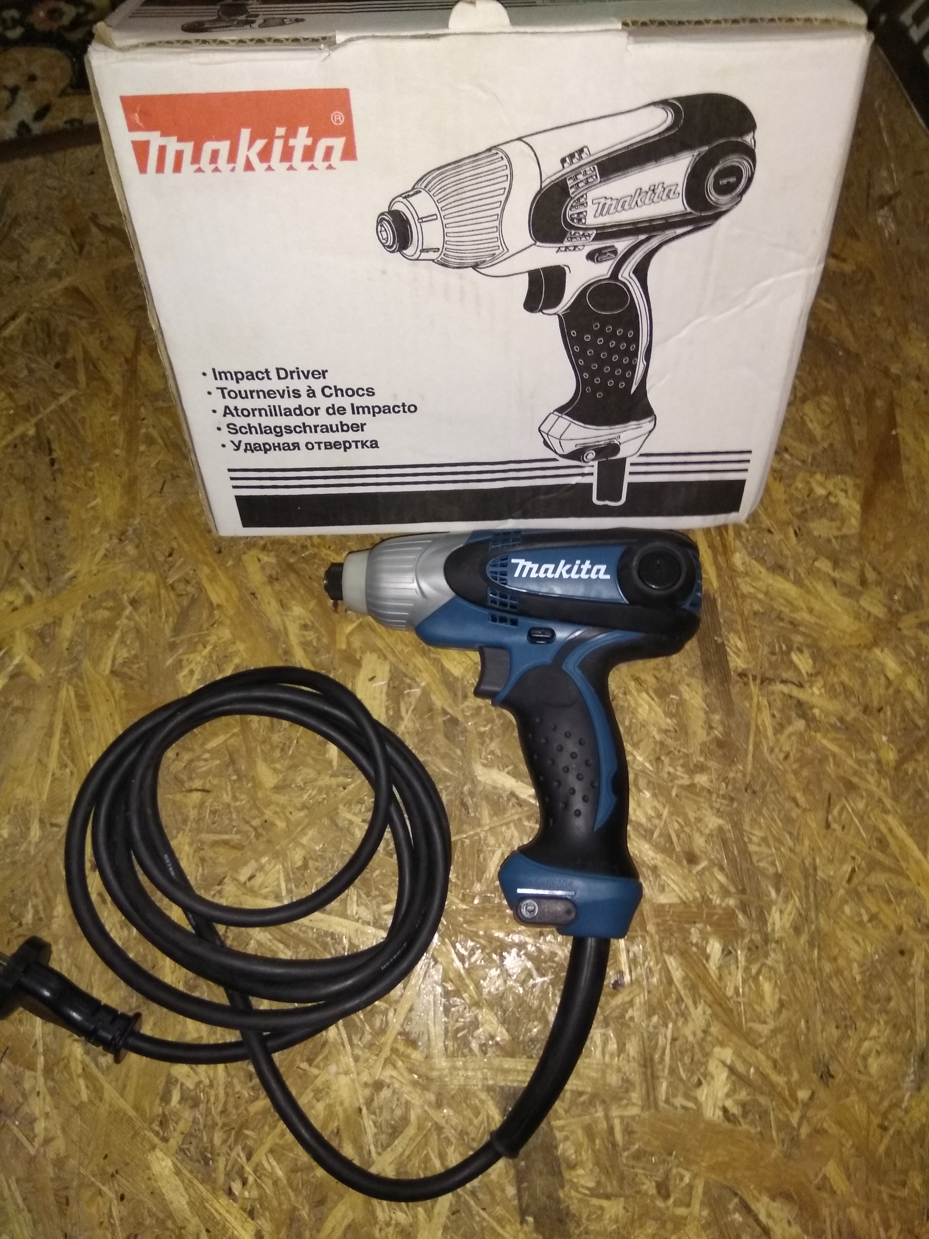

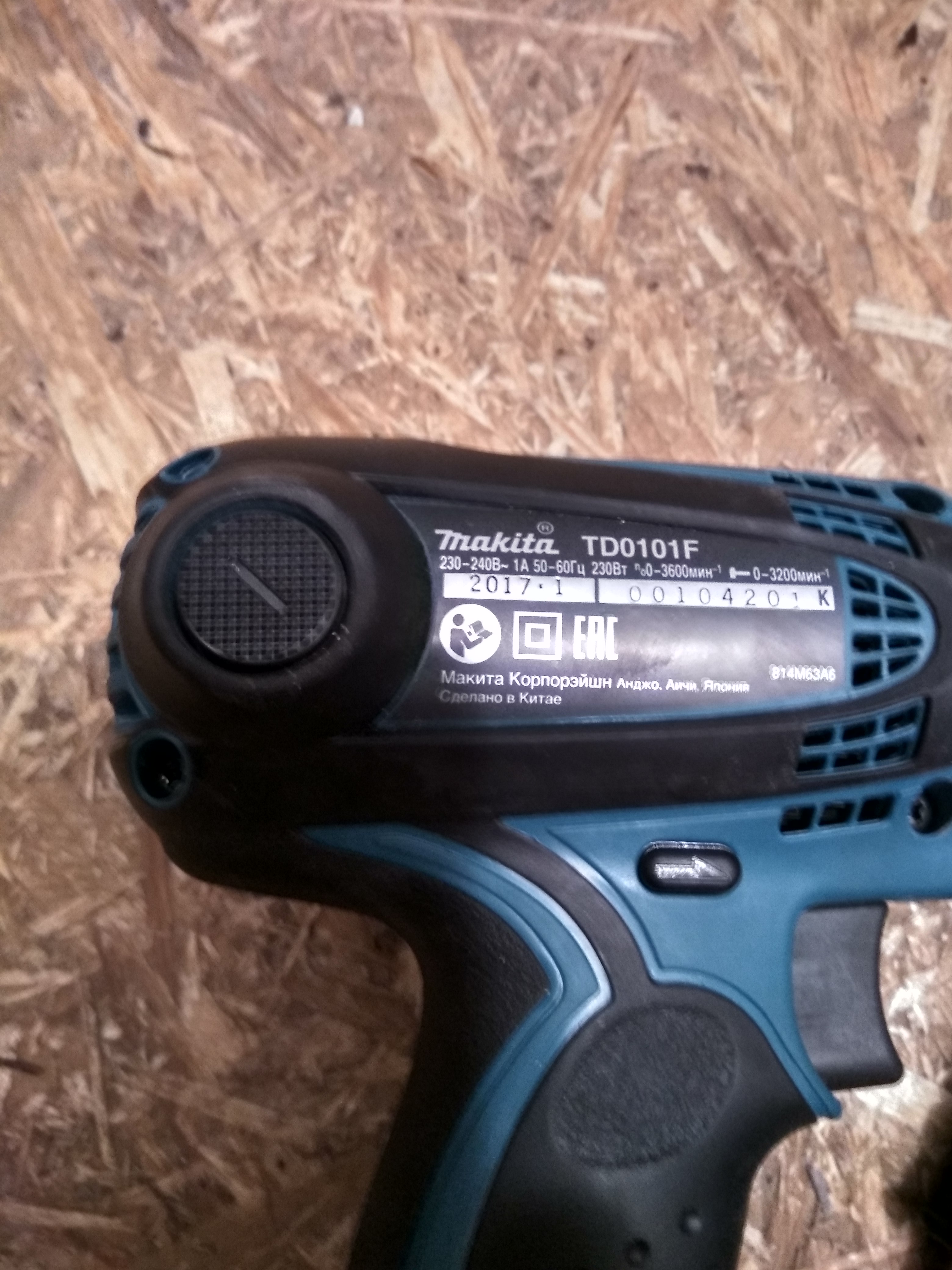

VAKITI Опубліковано: 1 грудня 2017 Поділитись Опубліковано: 1 грудня 2017 Форумчане, добрый день! Хотел задать вам вопрос! Кто знаком вот с таким чудом? Посилання на коментар Поділитися на інших сайтах More sharing options...
baroleks Опубліковано: 1 грудня 2017 Поділитись Опубліковано: 1 грудня 2017 Форумчане, добрый день! Хотел задать вам вопрос! Кто знаком вот с таким чудом? Ну а питання в чому? У мене є такий. Хороший імпакт, не такий потужній як деякі аккомуляторні, але й немає проблем з тими ж акками. Хороший інструмент. Посилання на коментар Поділитися на інших сайтах More sharing options...

UAlex Опубліковано: 1 грудня 2017 Поділитись Опубліковано: 1 грудня 2017 Форумчане, добрый день! Хотел задать вам вопрос! Кто знаком вот с таким чудом? Є такий - гарна штука, якщо оригінал звісно. Гучний і потужний. Але 99% роботи виконує 10.8 Li-Ion дриль-шурупокрут Hitachi. Посилання на коментар Поділитися на інших сайтах More sharing options...
