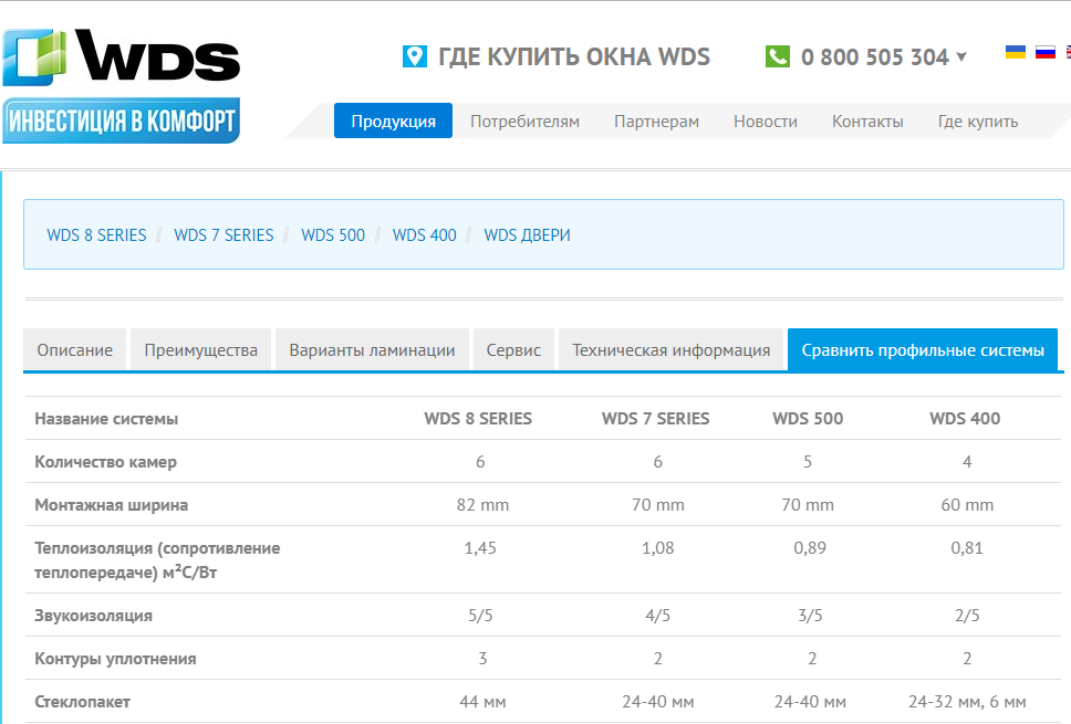

Вопрос к знатокам профильных систем: действительно ли 6-я камера играет роль в теплопередаче при одинаковой монтажной ширине профиля? Речь о профиле WDS (тока не бросайте тапками, я, как потребитель, в выборе профиля могу ориентироваться только на дизайн, и по этому критерию выбрала бы трокал, но за него у нас лупят нереальные цены). Так вот, табличка с сайта производителя:
Понимаю, что значения весьма завышены, однако: стоит ли доплачивать за wds 7 серии или можно обойтись wds 500, стеклопакеты одинаковые - 40 мм с аргоном и одним i-стеклом?

Профили WDS славятся на рынке своими завышенными данными по сопротивлению теплопередачи (см. прикреплённый файл).
По поводу толщины наружной стенки, то лично не замерял, но так как этот показатель умалчивается, то думаю что не более 2,7 мм, что относит их к профилям класса «Б», согласно ДСТУ Б В.2.7-130:2007 – ИМХО.
Вот и данные сайта okna.ua – подтверждают эти предположения: okna.ua/systems/wds-wds7
А вот чтоб "не потела":), тут нужно выбрать хороший стеклопакет, дистанцию и обеспечить хорошую вентиляцию, а профильная система оказывает малое влияние, на то что бы окна у Вас не запотели.

Толщина наружной стенки профиля влияет на долговечность и надёжность конструкции в целом (крепость углового шва, вырывание верхней петли, прогиб по нижней части окна и т.д.), а вот на тепловые характеристики конструкции данная величина влияния не имеет.
Вот монтажная ширина профиля как раз оказывает влияние на тепловые характеристики конструкции, но в целом все профиля одинаковой монтажной ширины имеют одинаковые тепловые характеристики ±5%.
Поэтому если вы выбираете 70 системы, то в целом без разницы будет там 5 воздушных камер или 6– это больше рекламный трюк.
