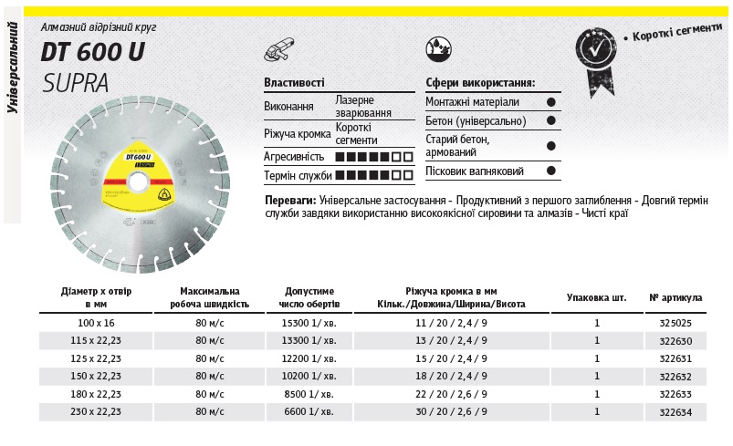

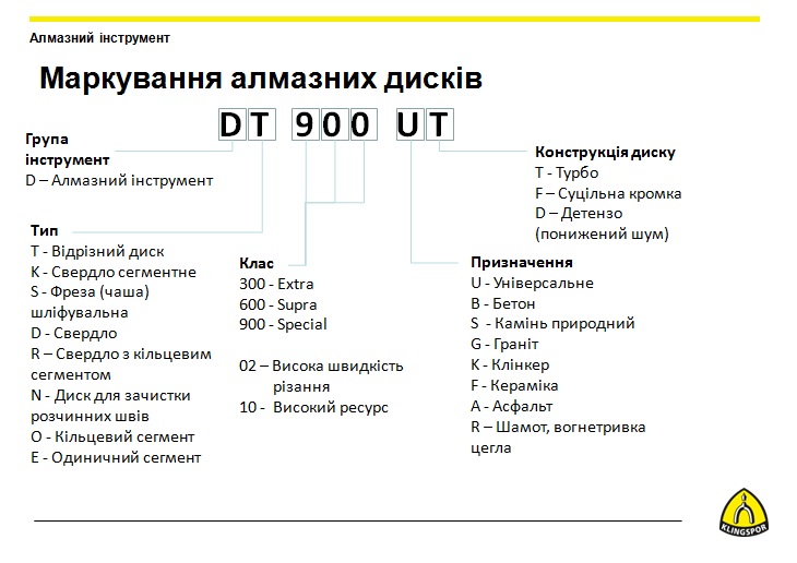

Стосовно алмазних дисків для роботи по різних типах матеріалів.
1.Щоб підібрати потрібний диск, потрібно в першу чергу визначитись, як багато роботи вам потрібно зробити, 2. Який тип матеріалу ви плануєте різати, бурити, шліфувати, 3. Чи плануєте ви застосовувати алмазний диск по одному типу матеріалу, чи різні матеріали (бетон, цегла, граніт і т.д.).
N0k9rsso0QE_hMiv-oox7MEIQ9OhWlxWPxt8eb1fPTUA56j3rzzqEWoASkOBmyVwGYAYUWO7-batf5Ai4_LlSTa-703lptfhDxXWo5NbMTuI6RJiflk0Bd6jSgnXwKIDcv_MQKL-I3U3MgPSHU3th0KV9FoG1ZyuHUAiZdoz83CJiILNzJmswvvXyQg8dj2Dc5kR9hihjl_kD2egtHMaBsf9XmJPQpZa_9a-g3APqzVlWXg_Fo6UzJoW7e9Bur3fT7hGo4XfxDRxaibdl0WmwUg4LOBVWSZ4Szp82xL3GVw9AI4QyHsLD9OhqGovDorsTUjgZaXtzwTHueqMU-4Zh57avNzeoVVbGahcwLqhXKIVTC6ceKTXM9oc6zKUcshHl3Vnntc_l5R8ggIpUdB5oY7Rfh6JHzXB9zp8jYNM0RqSbAF72N3EXXuPTo2K2MzVo1wMmqNJNfYjDekLYwoA7wSfJ7eODGvNffR19Z2Od7OsPEwwtGlgBgAsWqZpvsvS3DS-50xT1NOhXGgqn0czvnViC-AtQQSYsCVtk5J6RrHIf2d1SXZO5Nj3WB-4DgEF9pG9OVbN5K9kBrrJKMnp85qMT-lKQY-nY6xYDcm3_d1YdnshEOvFb8c1QLSi3awvOht_aCOkv-JltGG_Tx2A346yAcEHtTZkfvw=w739-h519-no
ic3gjMgiw_-h2e0r4HTvcTvtc3qPYLnfUIkD30Ey8A9x4YwNV-GQh56FA3Lxt0e2KRhZkcYKt5BKRUZqKl16fQ5dDqm2wGzJ1vgIYeh3heg_7OwVV3PsKulZ1ZoYwCbISxqauhCz9lwN2u9-5xy1bBNng6P-br4p9m15LqFx-LJG_XRGZYeGdB6YDoUdlotYN5Ozp0lSrYUnZ5fRYf3ip-_2HelKl8gpnlW0BODbYwCRWwnAVPlYswEhsyrZnUVfW-QduBTKnhajOqnpO5u_TVgpPLKPWA-0Q9ow8GqPwyCro9iguF1QwsiSoD1zMpVEJStiZO1qL6FIXxOzvw7TfzR2kAbfHj98wN8IQWO4C5HuN9uD6uDjSHUoVSsLejxUFTFsZRIILAkO3gPY0ADUbWyHziC6NenenPXyUabsc2IofjZ0QTGF-0m4D84IObPSecOJzUIBCSH6SUKkYX6vzJ-LD0dczd1BlLny1zfCSbz_feWND9lMZfQ_O9JsLqe7jYIdS4TE5XcTn70aahJxIqTcSk-K4Q8b_IBew9rCFNHF5SwptTYo3iHlrApGqxLLbVqfWD0EiSoEL7Ka4MKC49YtoYzGWc33uwz523TnMyc2vrSIZXkzSYDhwcUNtLbPmcRzdwuoNsGQvLcki0Te2MCT1eaFfmBYHZg=w730-h516-no

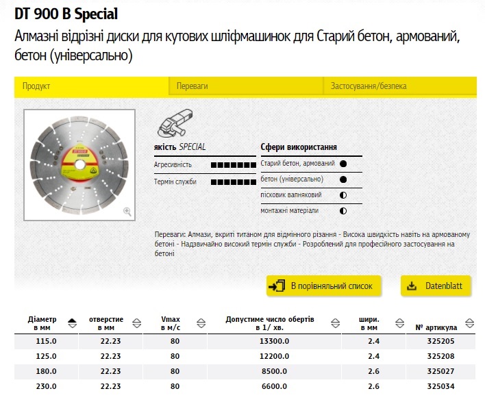

Якщо взяти до уваги ваше запитання, то за умови великої кількості роботи по бетону, з нашої лінійки ви можете використати диск DT900B (230,125). Якщо на вашому штроборізі використовується диск 125 діаметру і штроби потрібно робити в бетоні, то вам підійде DT900B 125-го діаметру. Вартість дисків DT900B 230-го діаметру, 50 євро без ПДВ, 125-го діаметру 25,26 євро без ПДВ і найнижча ціна різу 1 м.п. бетону.
Спокійно проходить арматуру діаметром 18 мм.
vE1tx7MAdadU-Wrihodr2wAhF1FuDujyp1Dhi53oGM_bmYfMIkWfOxqWeSVBdp4aRavbCVtbEUOvPvlmPAGfRbjtcYmMnTpinVx6N59dNyG9cCkSvOwont0Od94hcsBrtRgLIZwbwi32B-DuywQuo9zkpEV9DAHrjUB8-_YPxOuFiOWdembkCKMKO9Y3CJeCFtL30a8NDKmt2mBZvEuH1rjvVonr4AJVVldDrrL2i0meEmg8e3ItU8Iie6MCcKfF13qJUUHstesJBrRi3tgzHGcH_ghGxqG15c_Xw6LQ7ddGvQlSFDKB0yBVH__82GFkeNUUSei5lyYt1bCfGPwLxhz-t-hDXBpeRjX3R7SlcLPVER88fwXptmbYpSjHMbGq5hfL3Yxk1lKJ8JNtrJ3PMOe5isTJCABuGoGykA2TLPd8x_TtZ00qVGPEzENpKmR_Gp4OfMkYKRLhUEmXWcM-93srHOmQkKmaOArsX-qEbMziCwCZdeNA4zrTNrSTTX6qVjsdlJWmG1iniHOzIiYOgh7alLYWXXovTWxuXEtWxe0Y2wuvnz-j-9VY0ovAVizVelDVIilkQop9mA5GahC2BxImB1Aeg4Ctxbm8QOyjVbjKd6APy6-qCi5CcPiRjA2ZnvhSwiVr09gGcJ7svRi9SuedQEy9IT2SXzk=w708-h587-no

Вартість DT600U 230 - 28.80 євро без ПДВ, 125 - 14,40 євро без ПДВ.
Вартість DT350U 230 - 17,20 євро без ПДВ, 125 - 8,71 євро без ПДВ.
Ціни по яких ви можете придбати - відправив в приватну скриньку.
yriy1, алмазний диск 150-го діаметру в нас є лише універсальний диск DT600U, його ціна 18,70 євро без ПДВ. Вашу ціну відправив в приватну скриньку.

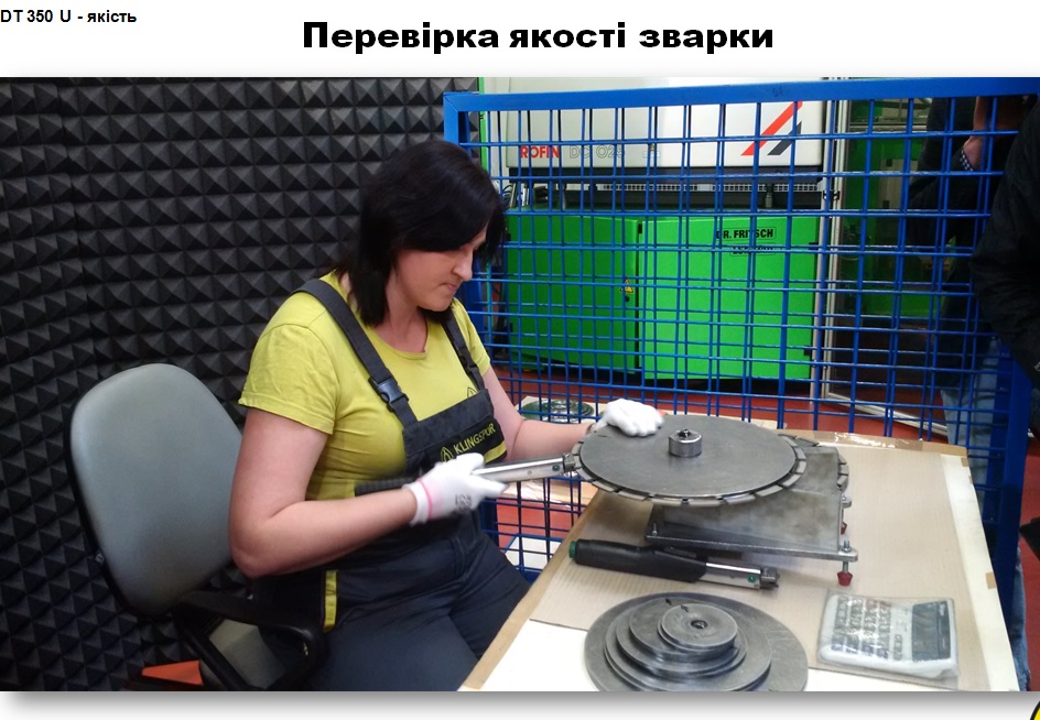

Побутує думка, що армований бетон краще різати алмазним диском з суцільною турбокромкою, оскільки є боязнь того, що сегмент потрапить на арматуру і вдірветься.
Нижче на малюнку показано, як алмазні диски перевіряють на заводі на відлом сегменту (кожен виготовлений диск, кожен сегмент). Армований бетон можна і потрібно різати сегментними дисками.

Так працює алмазний диск по бетону DT900B.
Армування 6мм майже не помітив.

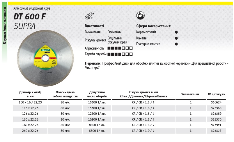

Тут я в домашніх умовах різав кахельну плитку алмазним диском для кахелю, керамограніту DT 900 FT (на відео я сказав DT900FL, але то не так)
Варіантів різання є кілька:
1) зняти одним різом глянцевий шар та зламати
2) проірзати до половини та зламати
3) прорізати повністю
Всі ці варіанти різання та тип диску (турбокромка) підходять для різання кахельних плиток та керамограніту, при умові, що відрізана кромка в майбутньому буде схована додатковим облицюванням (плінтус, декор і т.д.). Такий тип диску підходить як правило для напольної плиткиз плінтусами. Якщо місце різу видиме, потрібно брати диск із суцільною ріжучою кромкою (без турбокромки)

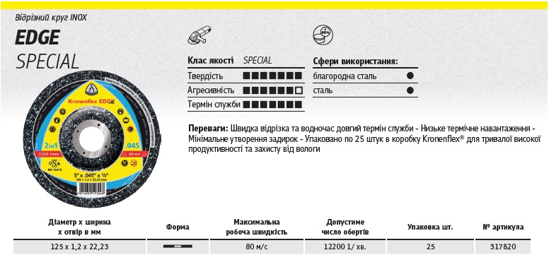

Подарунок за кожен звіт - відрізний диск по металу EDGE

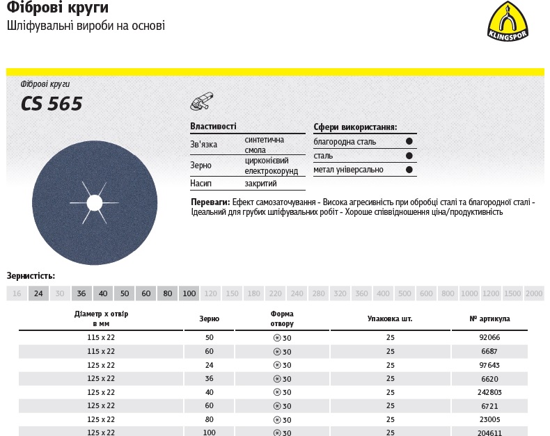

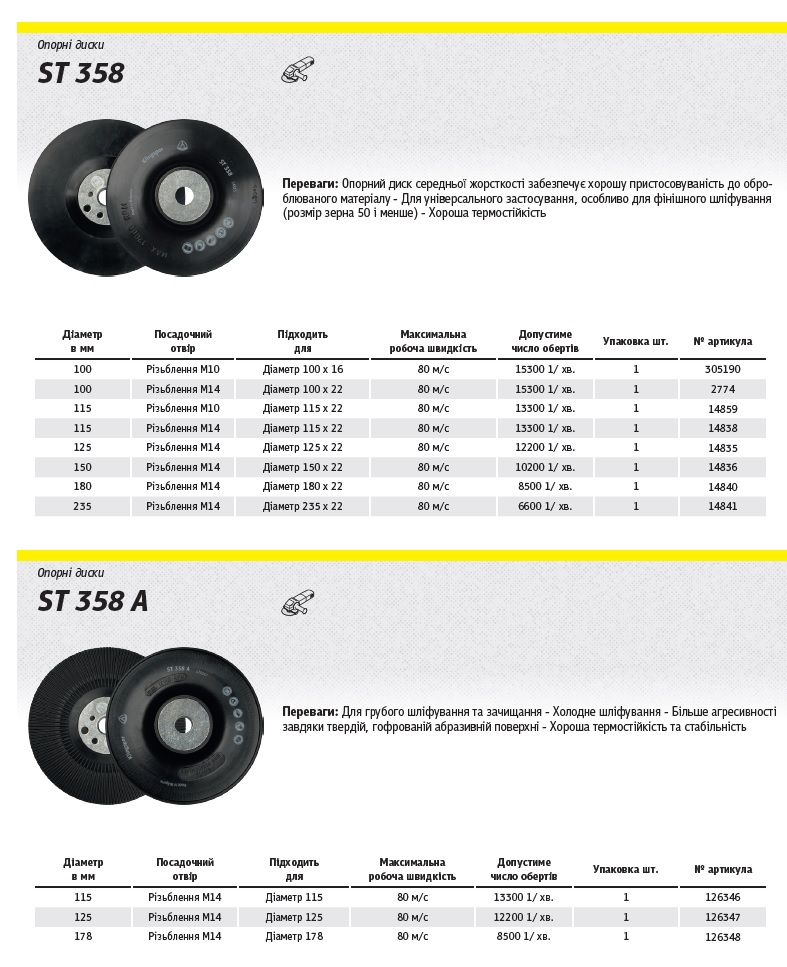

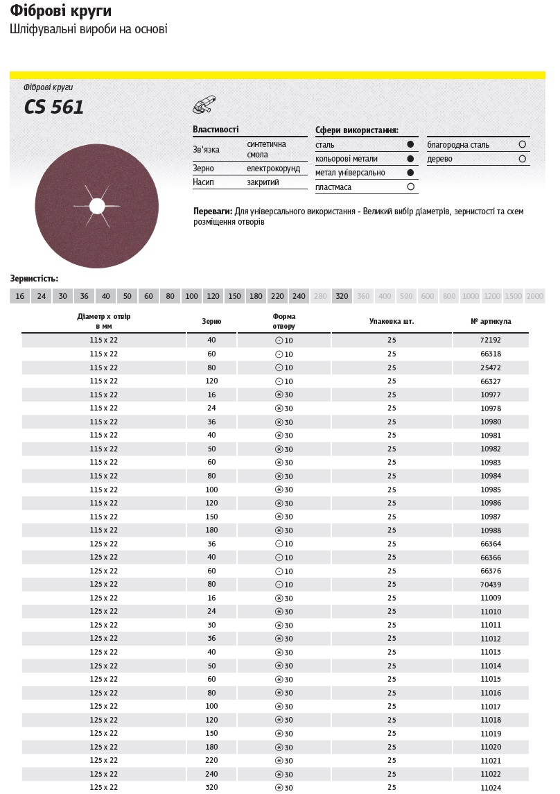

попробуйте фибру, ей очень быстро получается зачищать... и ямы не делает если шлифовка происходит по площади
klingspor.org.ua/rus/fiber.html
CS 661
если это делать лепестком то быстра засаливается и нужно делать большой прижим...
потому и спрашиваю, задолбался диски менять
опорный берите ST 358 A... не плохой по качеству...
хотя интересен взгляд изнутри по лепестковым клингспора - ассортимент огромен - может есть те что лучше работают чем епицентровские

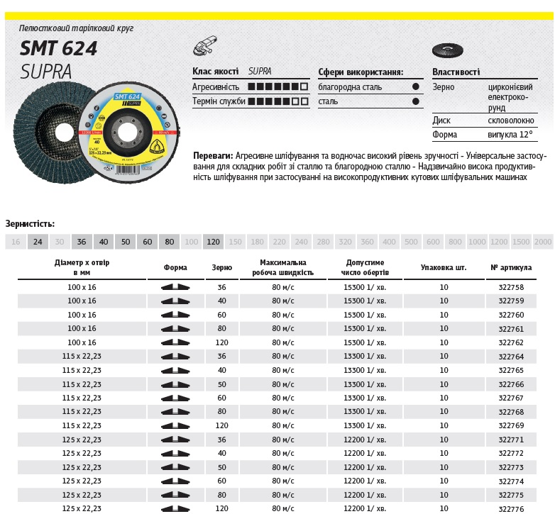

Доброго дня.
Потрібно визначитись в першу чергу з тим, який результат ви хочете отримати. Якщо це зварний шов, який потрібно просто зачистити від потемнінь, але не потрібно виводити площину, то кроща скористатись або зачисним диском, або металевою шарожкою. Якщо ж все таки потрібно отримати площину, то для цієї мети дійсно краще за все підійде пелюстковий тарільчатий диск або фібровий круг.
Оптимальний варіант з пелюсткових тарілчатих дисків для роботи з чорним металом - SMT624 арт. 322774 (цирконієвий електрокорунд, кут нахилу 12*) і починати з зернистості Р60 навіть якщо вам потрібно Р40.
Фіброві круги у нас в країні недоцінені з точки зору практичності, зручності роботи, а також ресурсу і агресивності роботи. Хочу зауважити, що для роботи фібровим кругом потрібен опорний диск. Їх є два типи по жорсткості: твердий ST 358 A (арт.126347) - він призначений для використання фібрових дисків з крупним зерном (від Р24 до Р60), а для фінішних зернистостей, починаючи з Р80, використовують більш мякий опорний диск ST 358 (арт.14835). Що до самої фібри, то можна використати як CS561 (електрокорунд) та CS565
(цирконыэвий електрокорунд)
Ось відео як працює фібра
По чорному металу СТ3 оптимальним абразивом є електрокорунд або цирконієвий електрокорунд. Керамічний електрокорунд він дійсно агресивніший і має довший термін роботи, але для оброки звичайно сталі він економічно невигідний. Керамічний електрокорунд (кераміку) кращи використовувати для обробки більш дорогих і твердих сортів сталі, нержавіючої сталі.
Якщо відбувається засалювання, то дійсно, фібра буде оптимальним варіантом. Хоча засалювання пелюсткового тарільчатого диску може бути лише у вибадку, коли метал покритий масляною плівкою. В решті випадків - пелюсткові диски працюють відмінно.
Спробуйте SMT 624 з зернистістю Р60

Якщо ви виводите зварні шви в "0" на площинах, то спробуйте фібровий круг CS565 з 36 зернистістю, вам сподобаєьбся ;)
