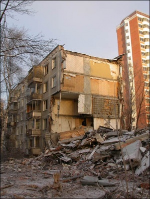

Mendeleev Опубліковано: 31 травня 2010 Поділитись Опубліковано: 31 травня 2010 На фото ниже, отчётливо видно роль наружных панелей в жесткости всего дома хрущёвок этой серии (кстати самой распространённой), так если бы не наружные панели, два торчащих этажа тоже бы упали. Я, кстати, сейчас временно (пока идёт стройка дома) живу в хрущёвки этой серии (как на фото), так вот между комнатами внутри квартиры нет н икаких несущих стен, а есть ригели на которых держатся плиты перекрытия, так вот, они в конечном счёте опираются на наружные панели. Посилання на коментар Поділитися на інших сайтах More sharing options...

alyak Опубліковано: 31 травня 2010 Поділитись Опубліковано: 31 травня 2010 На фото ниже, отчётливо видно роль наружных панелей в жесткости всего дома хрущёвок этой серии (кстати самой распространённой), так если бы не наружные панели, два торчащих этажа тоже бы упали. Я, кстати, сейчас временно (пока идёт стройка дома) живу в хрущёвки этой серии (как на фото), так вот между комнатами внутри квартиры нет н икаких несущих стен, а есть ригели на которых держатся плиты перекрытия, так вот, они в конечном счёте опираются на наружные панели. когда говорят о панельных домах уже имеют ввиду дома времен брежнева , собранные на анкерах . "хрущевки" это отдельный термин . Тут кстати говорилось об эрозии внешнего фасада . На фото видно что эрозировать нечему . А в панельках там несущие внутренние , при этом см 12-15 толщиной и армирование 1м*1м .... это к вопросу прочности термодомов . И если хрущевка хреновая но вечная , то панельный дом зависит от этих анкеров . И расчитан был на 50 лет , а самые молодые 80хъ годов издания , или 25-30 лет . Иными словами скоро нужно ждать нового кризиса - жилищного , и смотреть что покупать , а то пока будешь жить и срок эксплуатации закончиться . Посилання на коментар Поділитися на інших сайтах More sharing options...
Домовой другой Опубліковано: 31 травня 2010 Поділитись Опубліковано: 31 травня 2010 То, что мы называем хрущевками - это 17 серий домов, причем треть из них панельные. Так что прав здесь Менделеев. а не вы. А кризис - вот он, полностью согласен. БОльшая часть этих панелек изношена на 90% и восстановлению не подлежит. 3 Посилання на коментар Поділитися на інших сайтах More sharing options...

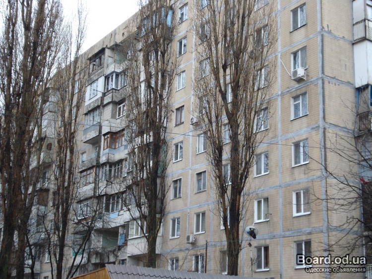

Mendeleev Опубліковано: 31 травня 2010 Поділитись Опубліковано: 31 травня 2010 Есть, кстати, ещё сильно распространенные панельные дома застройки 80-х, в простонародье именуемые "чешский проект", один из вариантов на фото. Так у этих домов, я гарантирую, панели на торцах полностью несущие, (на них сами панели опираются и плиты перекрытия) и если коррозия "снимет" панели на торцах дома, то, по крайней мере уголовые комнаты точно вместе с жильцами на земле окажутся. Посилання на коментар Поділитися на інших сайтах More sharing options...
